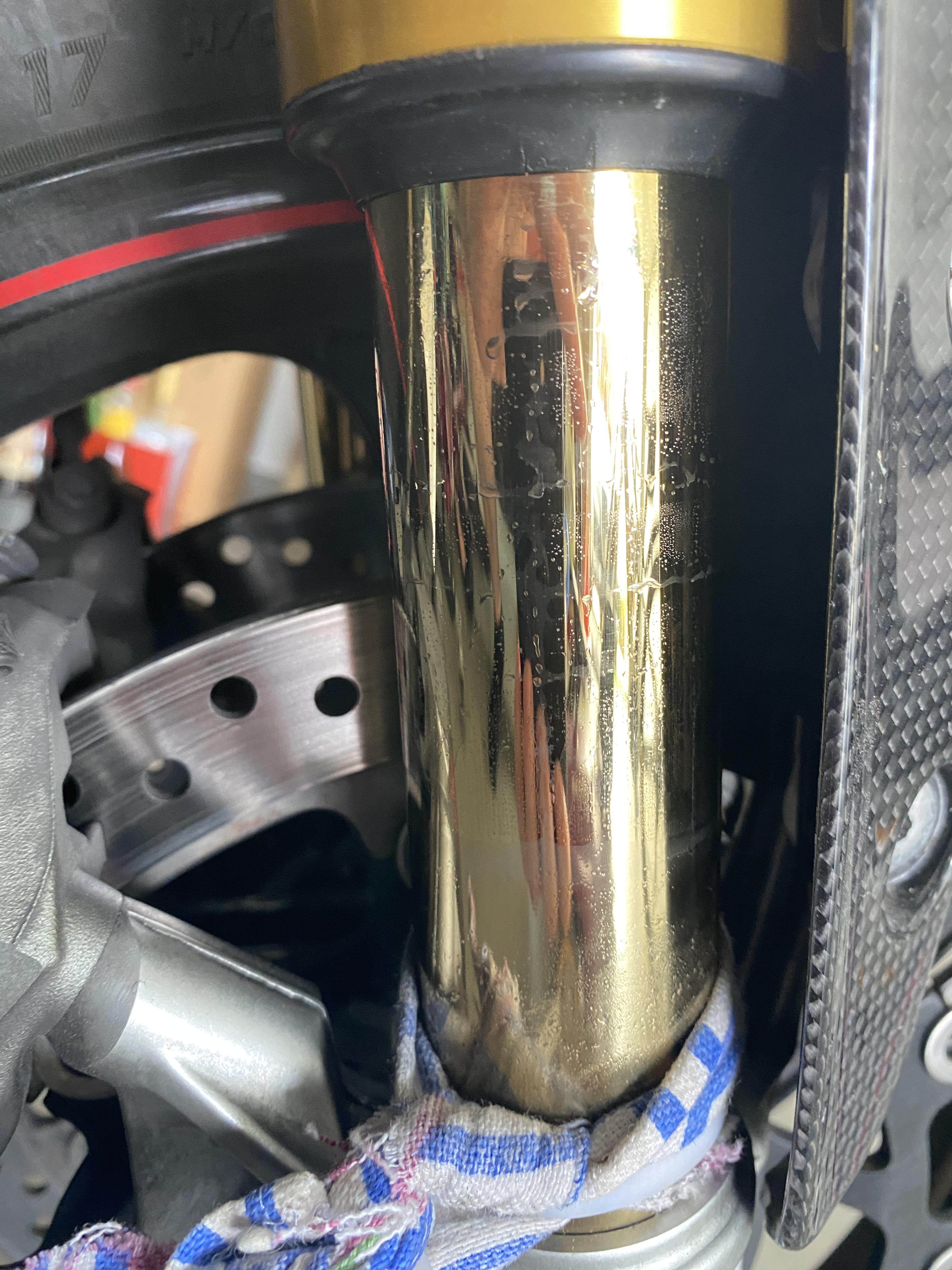

UmmelGummel Geschrieben 12. Juni 2023 report Teilen Geschrieben 12. Juni 2023 (bearbeitet) Gibt es einen Indikator wieviel undicht zu viel ist? Meine Gabel drückt seit dem Wochenende an einem Holm Öl raus. Werkstatt kann frühestens im August, selbst kann ich nicht, habe aber für August und Juli Trainings und Treffen bereits gebucht. Bilder kann ich gerne einstellen bei bedarf. Erst waren es kleine Tropfen, jetzt ein Film. edit: und was sagt der tüv dazu? Der ist auch nächsten Monat fällig. Bearbeitet 12. Juni 2023 von UmmelGummel Zitieren Link zu diesem Kommentar Auf anderen Seiten teilen Mehr Optionen zum Teilen...
UmmelGummel Geschrieben 12. Juni 2023 report Teilen Geschrieben 12. Juni 2023 So schaut die Gabel nach 50km a3 bei ca 120 km/h aus. Vorher wurde abgewischt. Zitieren Link zu diesem Kommentar Auf anderen Seiten teilen Mehr Optionen zum Teilen...
Trisolaris Geschrieben 12. Juni 2023 report Teilen Geschrieben 12. Juni 2023 Ja, muss gemacht werden, denn von alleine heilt das nicht. TÜV wird da auch meckern und die Plakette verweigern (wenn er der Sache gewahr wird). Vielleicht ist hier jemand im Forum um die Ecke von 655xx, der helfen kann, denn Gabel-Revision ist keine so große Sache; weiß jetzt allerdings nicht, was eine Speed Triple von 2012 an Spezialwerkzeug verlangt. Ansonsten ist das immer ölige Arbeit und wenn die Maschine nicht geputzt ist, auch noch dreckig. - Bei solchen Arbeiten offenbart sich dann der Fachkräftemangel. Gruß Christian Zitieren Link zu diesem Kommentar Auf anderen Seiten teilen Mehr Optionen zum Teilen...
Amerigo Geschrieben 12. Juni 2023 report Teilen Geschrieben 12. Juni 2023 Hatte ich auch mal, an der Thruxton 1200 R. Wie wenig ist "wenig", die alte Frage. Gemacht werden muss es so bald wie möglich. Falls man eh' einen kompletten Gabelservice machen lässt, könnte man auch gleich die Gabel optimieren. Falls man nur die Simmerringe wechseln lässt an beiden Holmen, wird's etwas günstiger. Nach 5 Jahren ist es eh' sinnvoll, die Gabel neu zu befüllen (dein Bike ist älter?). Die Lösung mit immer wieder abwischen ist gut. Es darf einfach kein Gabelöl auf die Bremse verweht werden. Wenn der TÜV das bemerkt, wird's kaum OK durchgehen. Und sonst kann man hier nicht so viel sagen, denke ich. Blöd, aber kommt halt vor. Liebe Grüsse Amerigo Zitieren Link zu diesem Kommentar Auf anderen Seiten teilen Mehr Optionen zum Teilen...
Dieter65 Geschrieben 12. Juni 2023 report Teilen Geschrieben 12. Juni 2023 Vergiss es, das wird nie bis im August halten, Training schon gar nicht, das muss gemacht werden. Mit hat mal eine währende eines Sicherheitstraning anfangen zu schwitzen, nach 2 Vollbremsungen mit Stoppie war die druch und die Ölsiffe iist auf der Bremse gehangen Wenn du Glück hast ist nur Schmutz drin und du kannst es mit einer Fühlerlehre raus bekommen. Selbst ist der Mann, wenn du Schrauben bist bringst das auch hin, gibt genügend Info bei youtube oder eine andere Werkstatt suchen die Zeit hat. Zitieren Link zu diesem Kommentar Auf anderen Seiten teilen Mehr Optionen zum Teilen...
UmmelGummel Geschrieben 12. Juni 2023 report Teilen Geschrieben 12. Juni 2023 Mellow und FFM (also Triumph Rosbach) hat mir für Anfang Juli einen Termin geben können. Da ich mal mit 3 Stunden Arbeit schätze (inkl Gabel aus und Einbau und Probefahrt) klang der mir genannte Preis auch gut. Zitieren Link zu diesem Kommentar Auf anderen Seiten teilen Mehr Optionen zum Teilen...
