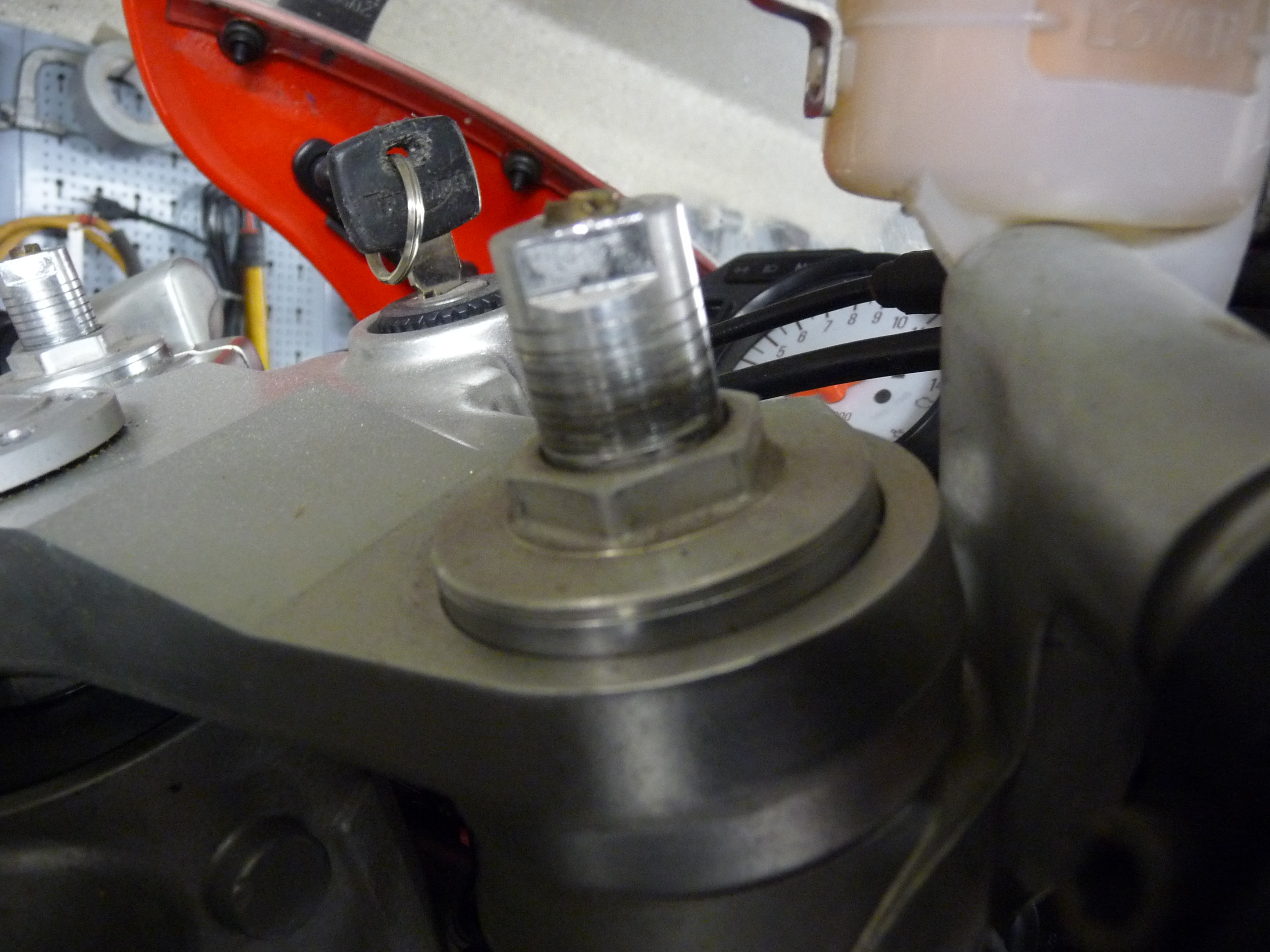

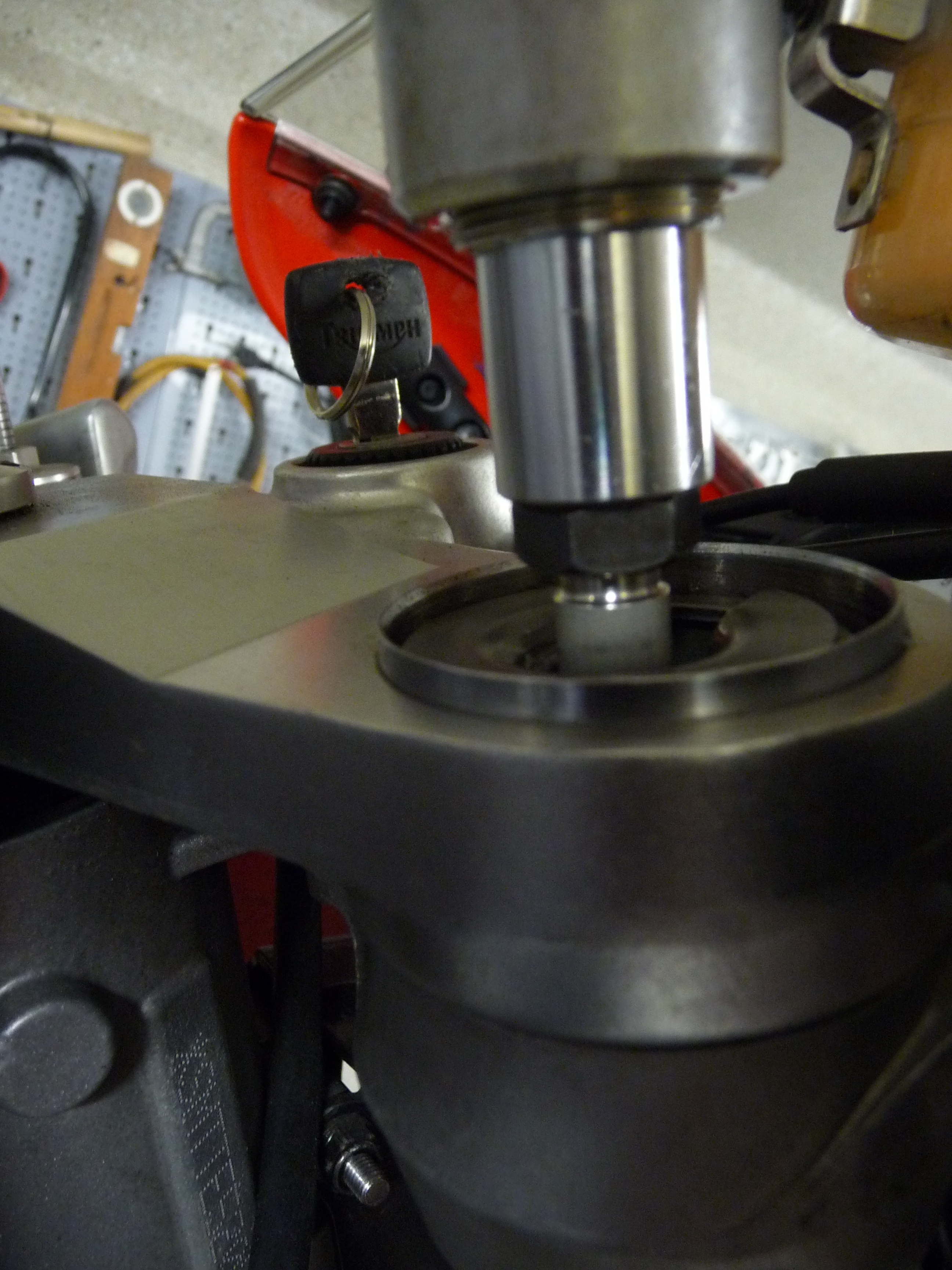

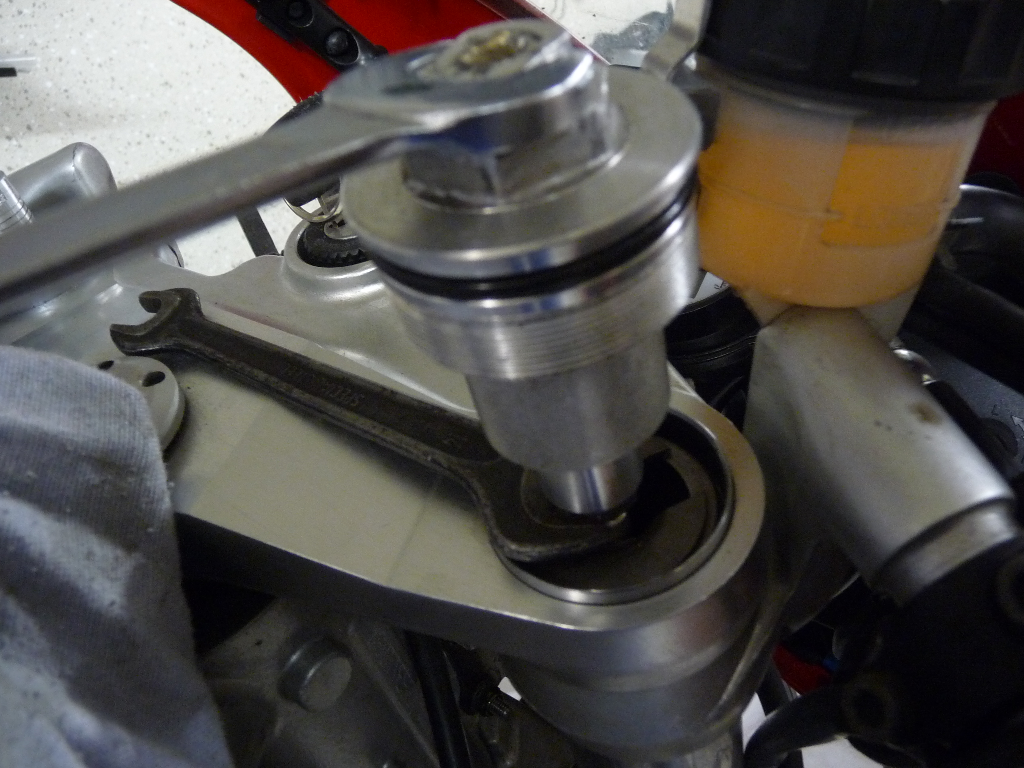

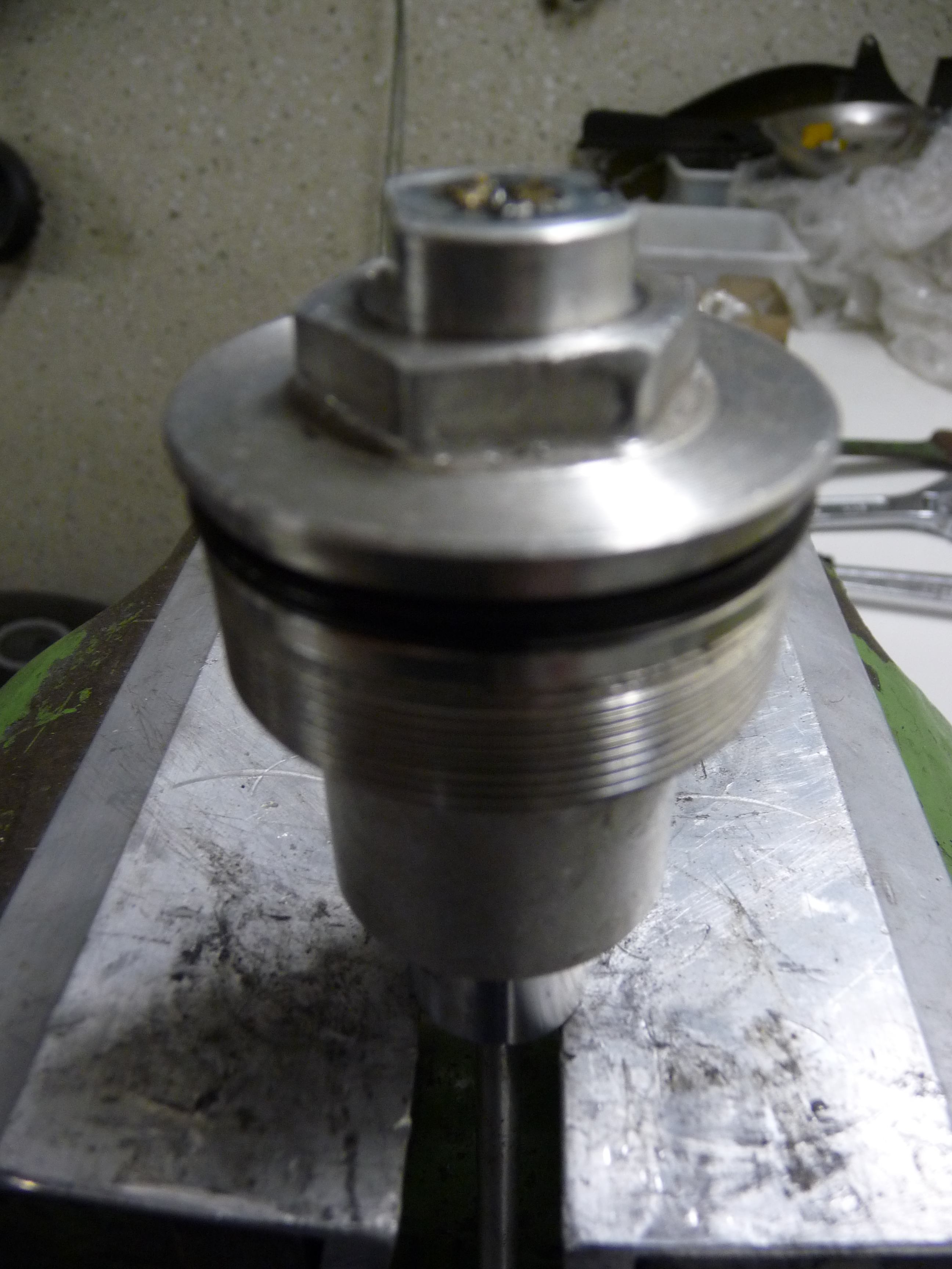

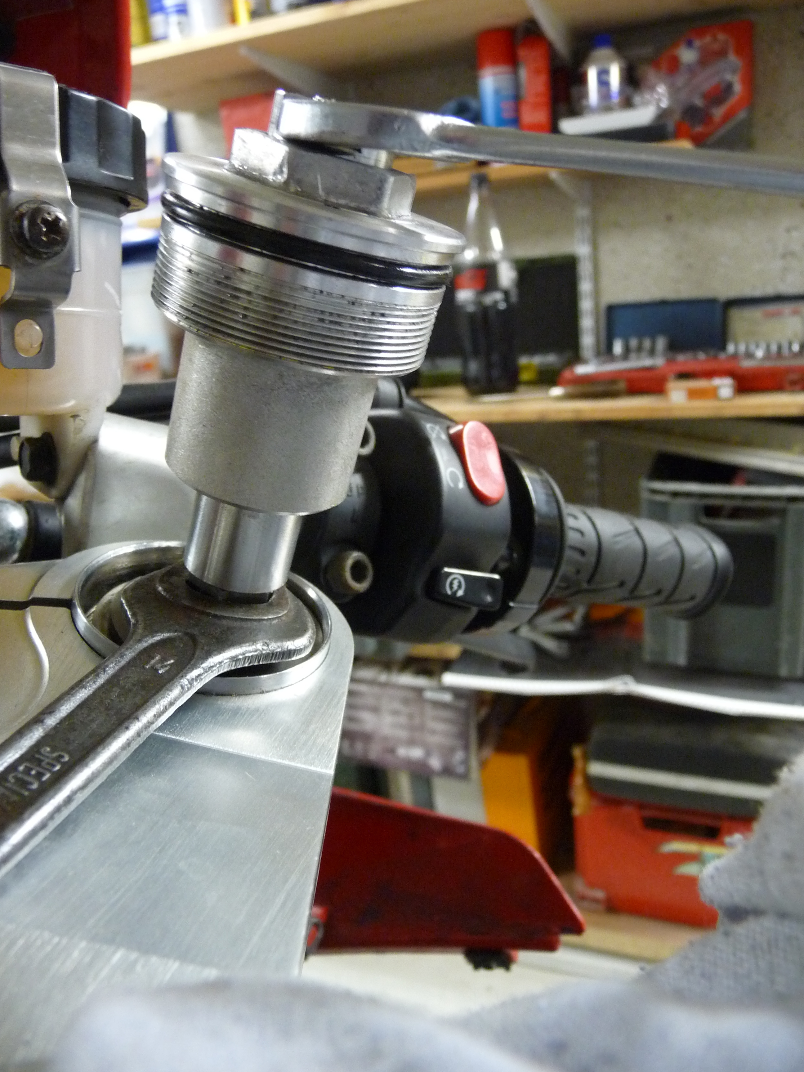

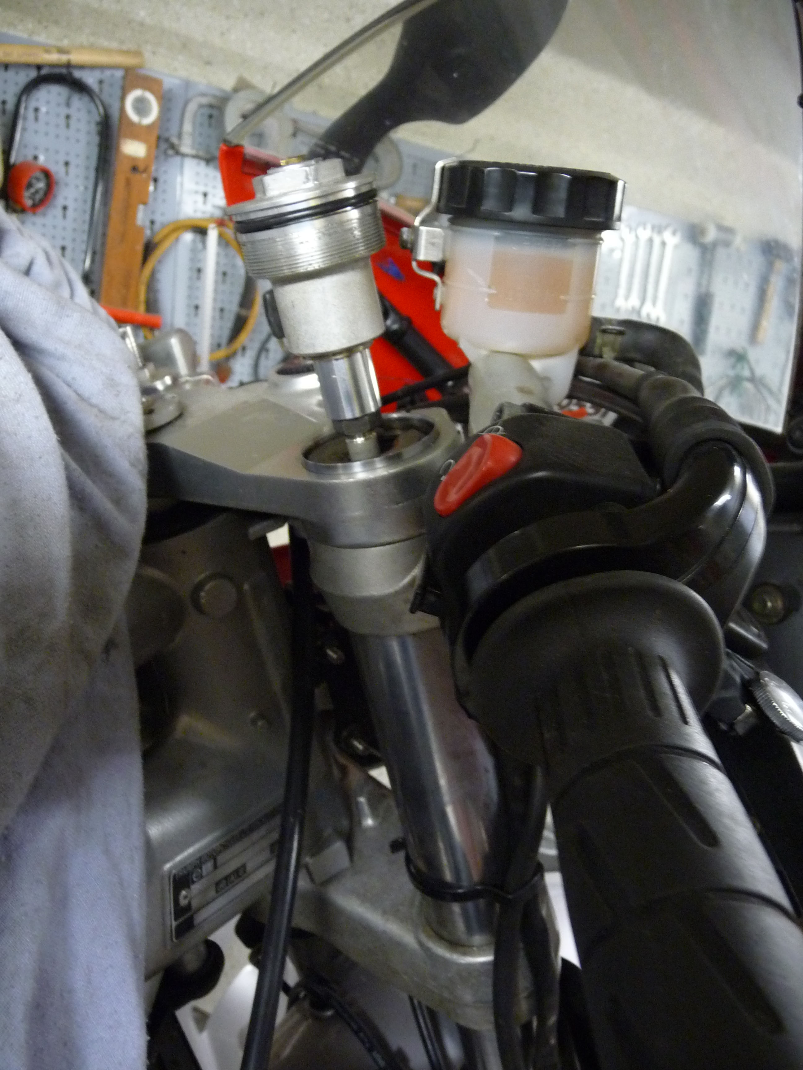

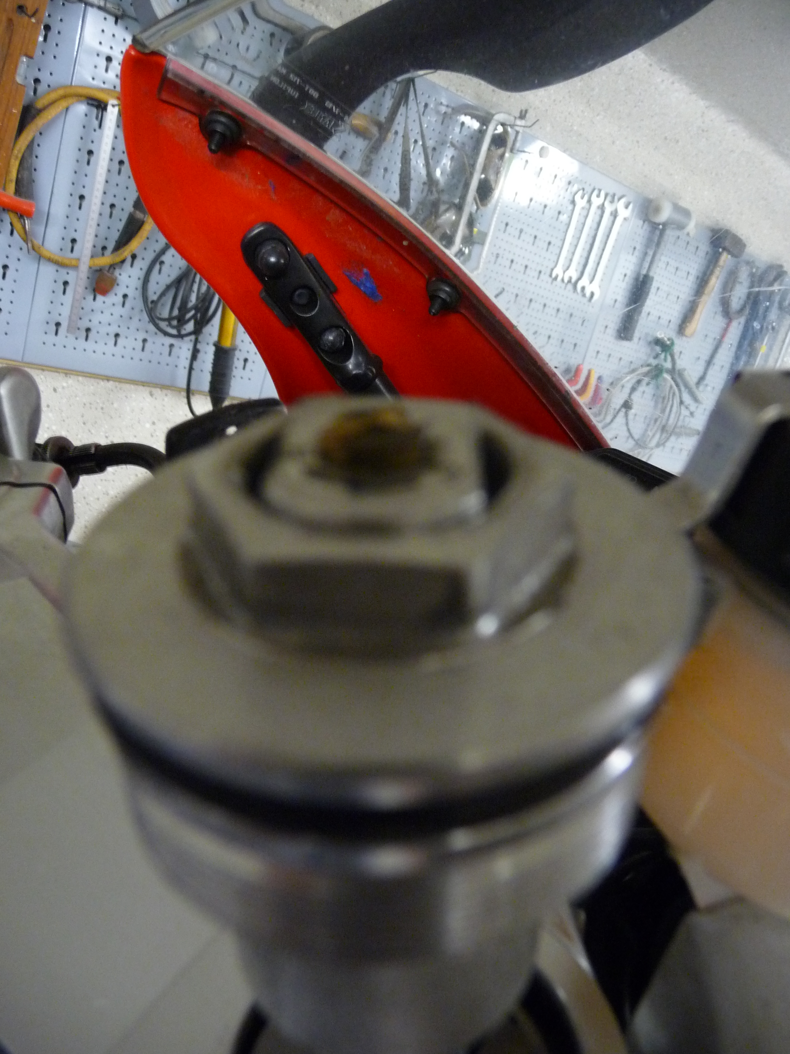

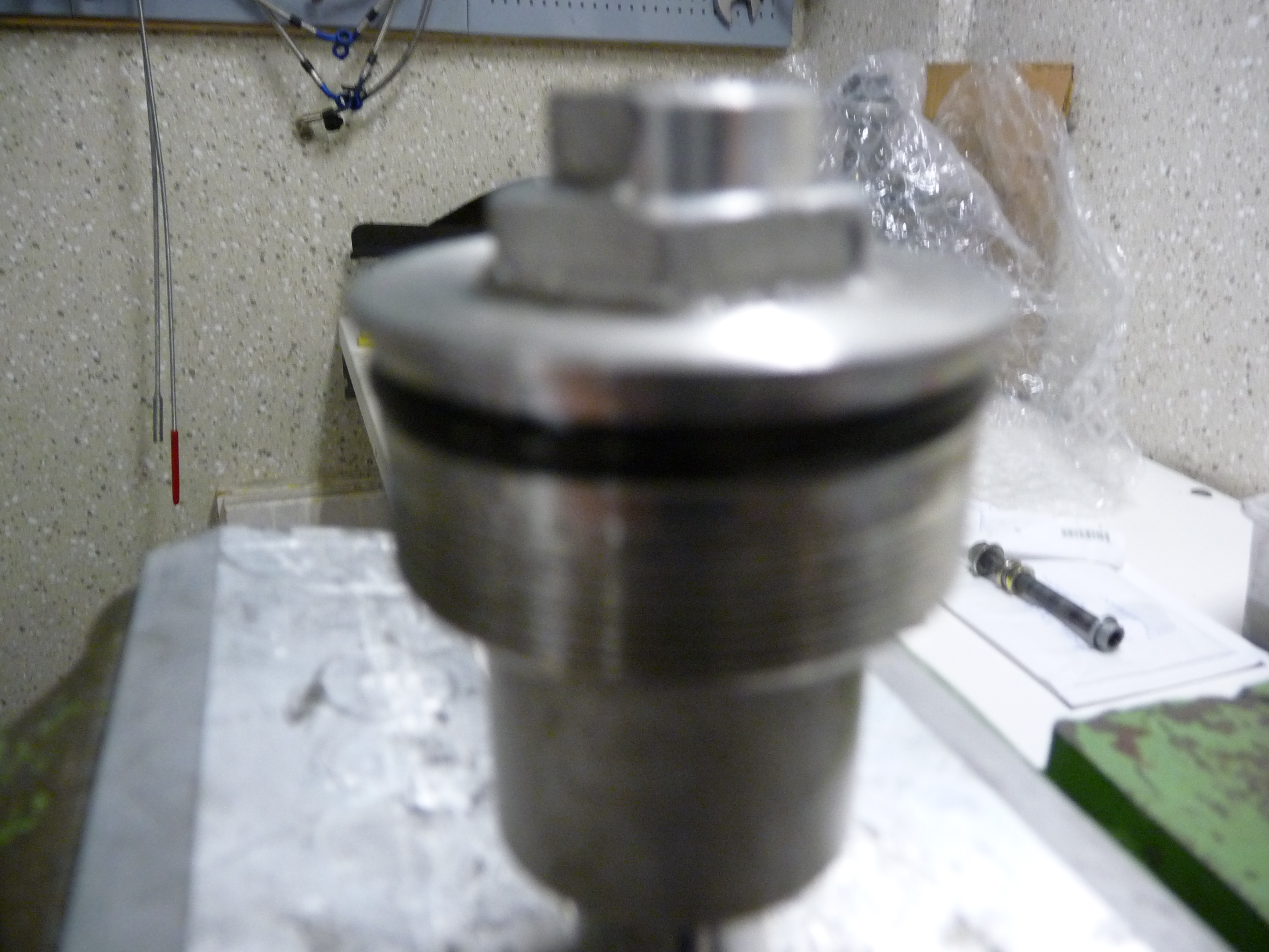

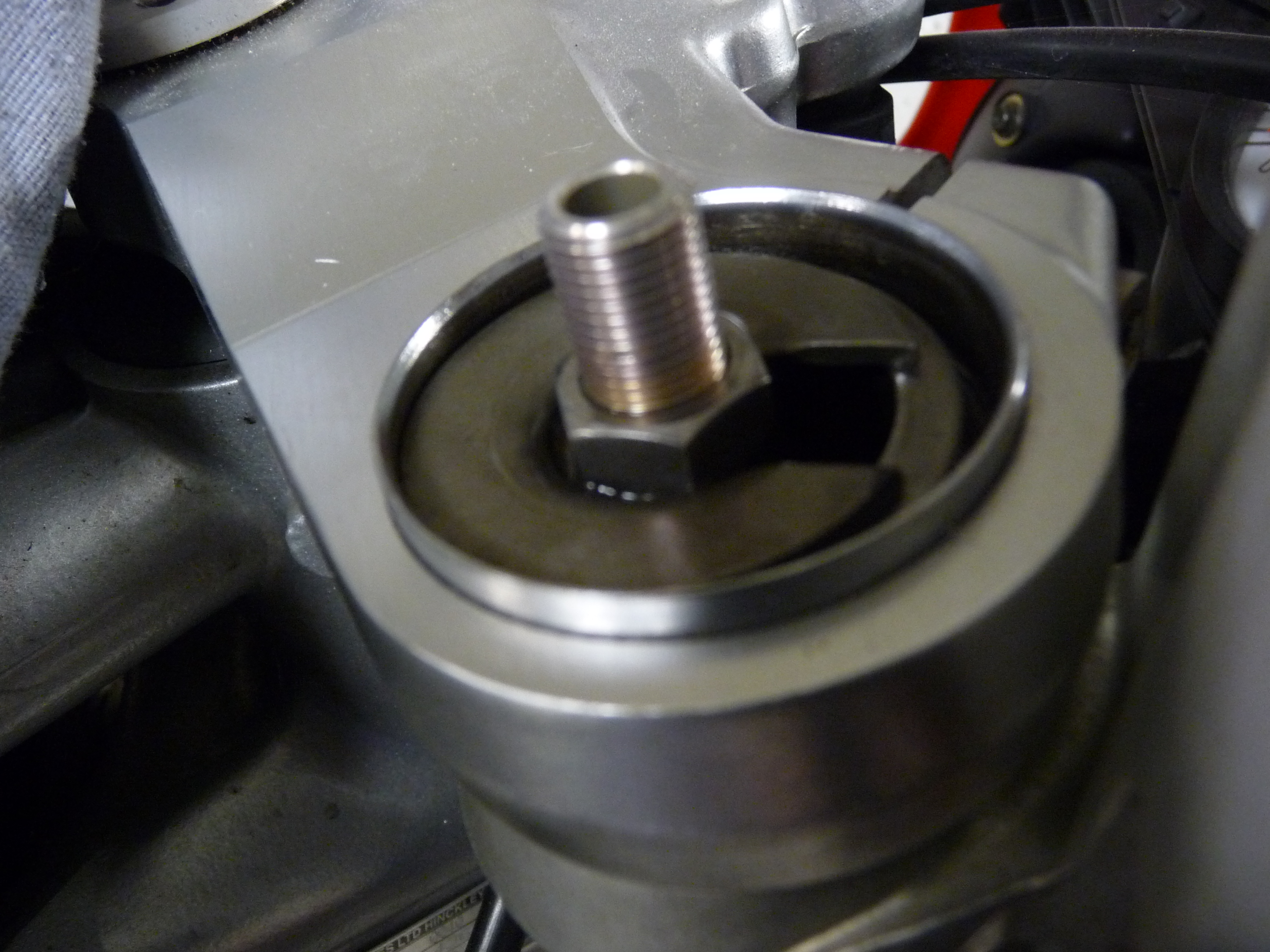

Triplemania Geschrieben 24. August 2017 report Teilen Geschrieben 24. August 2017 Bilder zum Beitrag von eltron: Ausgangslage.... Gabelbrücke lösen.... VR entlasten....... Federvorspannung ganz eindrehen, dann Kappe lösen............... Das bleibt drin.... Zugstufenschraube ganz zudrehen, maximale Vorspannung einstellt lassen..... Kappe mit Zugstufenventil einführen, drehen bis Ventil leicht anliegt, dann kontern.... Zitieren Link zu diesem Kommentar Auf anderen Seiten teilen Mehr Optionen zum Teilen...
