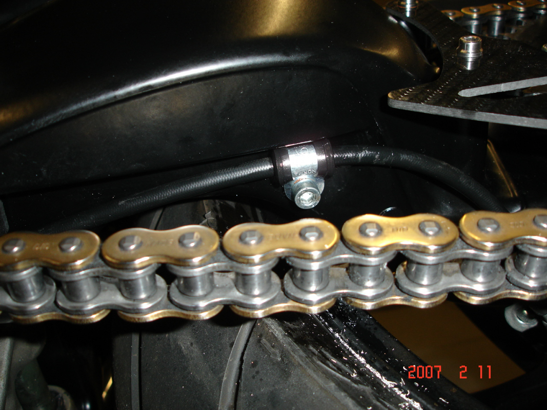

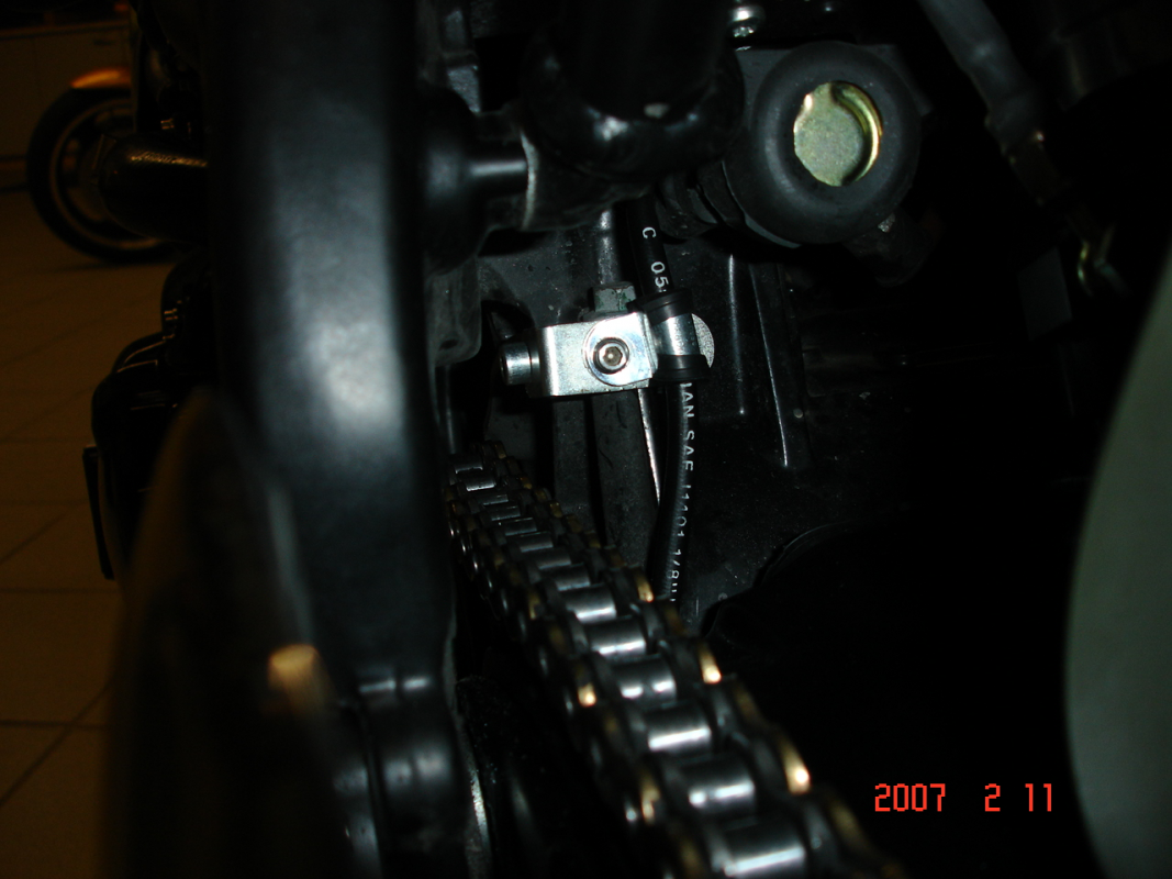

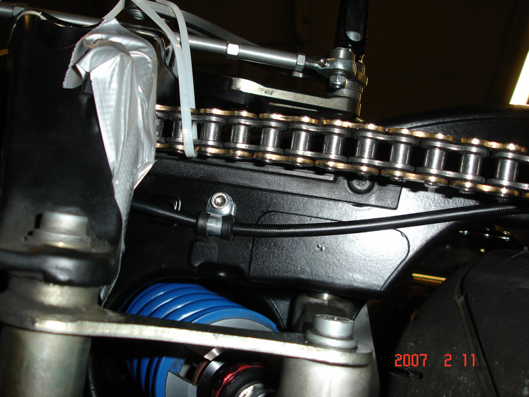

Hier für alle Mitbastler dann mal die Einbauanleitung mit Bildern von unserem Friedhelm :flowers:
Gruß Schiller
--- Einbauanleitung ---
"Hier die Bilder von der Bremsleitungsverlegung.
Die originale Leitung ist auf jeden Fall lang genug. Unter der Schwinge reichen 2 Schellen - siehe Bilder.
Dir dritte Schelle ist die Wichtigste überhaupt, die sorgt dafür das die Leitung nicht in die Kette kommt.
Befestigung mittels Winkel an der hinteren oberen Schraube der Ritzelabdeckung, und zwar unter der Abdeckung.
Um die Blechstärke auszugleichen habe ich an den anderen Befestigungsstellen der Abdeckung eine U-Scheibe druntergelegt.
Damit man das gut hinbekommt geht man am besten wie folgt vor :
1.
Den Winkel mit ausreichend langer Lasche erstmal festschrauben.
2.
Die Schelle mit einer Schraube auf die Leitung Schrauben, und zwar so fest, das du diese dann grad noch schieben und drehen kannst.
3.
Dann das ganze auf dem Blechwinkel so ausrichten, das die Bremsleitung an Kette und auch Schwinge jeweils so weit wie möglich von den kritischen Stellen entfernt ist - dran denken- die Schwinge dreht sich auch und kann vorn auch die Leitung einklemmen - so, dann merken wo das Loch in den Winkel gebohrt werden muß.
4.
Dann den Winkel erst mit der Schelle und Leitung verschrauben und jetzt das ganze zusammen mit der Ritzelabdeckung montieren.
Die Schlauchschelle an den schon montierten Winkel anschrauben geht nicht, da brichst du dir die Finger, da ist einfach zu wenig Platz.
So, und jetzt viel Spaß beim Schrauben.

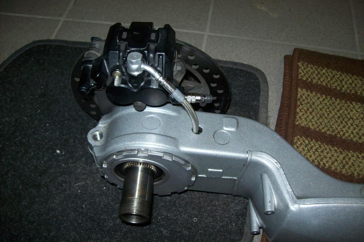

Es führen bekanntlich viele Wege nach Rom... und so hat mich der Hinweis von DirkW :flowers: sowie die eh fällige Pflege und Kontrolle
der kompletten Hinterradfederung dazu veranlasst, sich die Schwinge mal genauer anzusehen.
Julian Schneider soll also bei seiner Munro-Triple die Bremsleitung in der Schwinge verlegt haben?!
Im Fighter-Forum haben auch diverse Herrschaften die hintere Bremsleitung in der Honda-VFR-Schwinge verlegt.
Kann also gar nicht so schwer sein das Ganze.
Hier das Ergebnis:

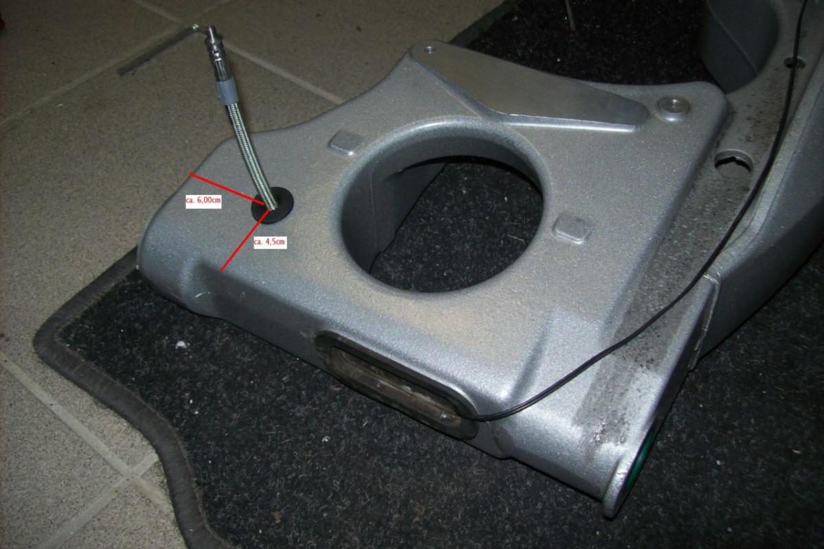

Unter der Schwinge auf Höhe des Bremssattels befindet sich schon eine werkseitige ausreichend dimensionierte Bohrung.
Um zum Fußbremszylinder zu gelangen wollte ich zuerst durch den motorseitigen Gummiverschlußstopfen der Schwinge gehen, um kein neues Loch bohren zu müssen.
Die Verlegung der Bremsleitung verliefe so jedoch suboptimal (Biegewinkel, Platzverhältnisse).
Also flux ein neues Loch gebohrt. Von der motorseitigen Öffnung der Schwinge ließ sich eine geeignete Stelle für die Bohrung lokalisieren.
Innerhalb der Schwinge verlaufen einige Versteifungsstege. Diese galt es nicht zu beschädigen.
15mm-Bohrung gesetzt und mit Gummitülle zum Schutz der Bremsleitung versehen.
Nun galt es nur noch die modulare Bremsleitung(hier: Speed-Brakes von Polo) einzufummeln. Ein bisschen Draht erweist sich als hilfreich.
Das gleiche erfolgte auch mit dem Kabel meines Motogadget-Tachosensors, dass nun ebenfalls unsichtbar in der Schwinge verläuft.

Der Umbau war ohne Ausbau der Schwingenlager bzw. der Schwingenachsführung möglich.
