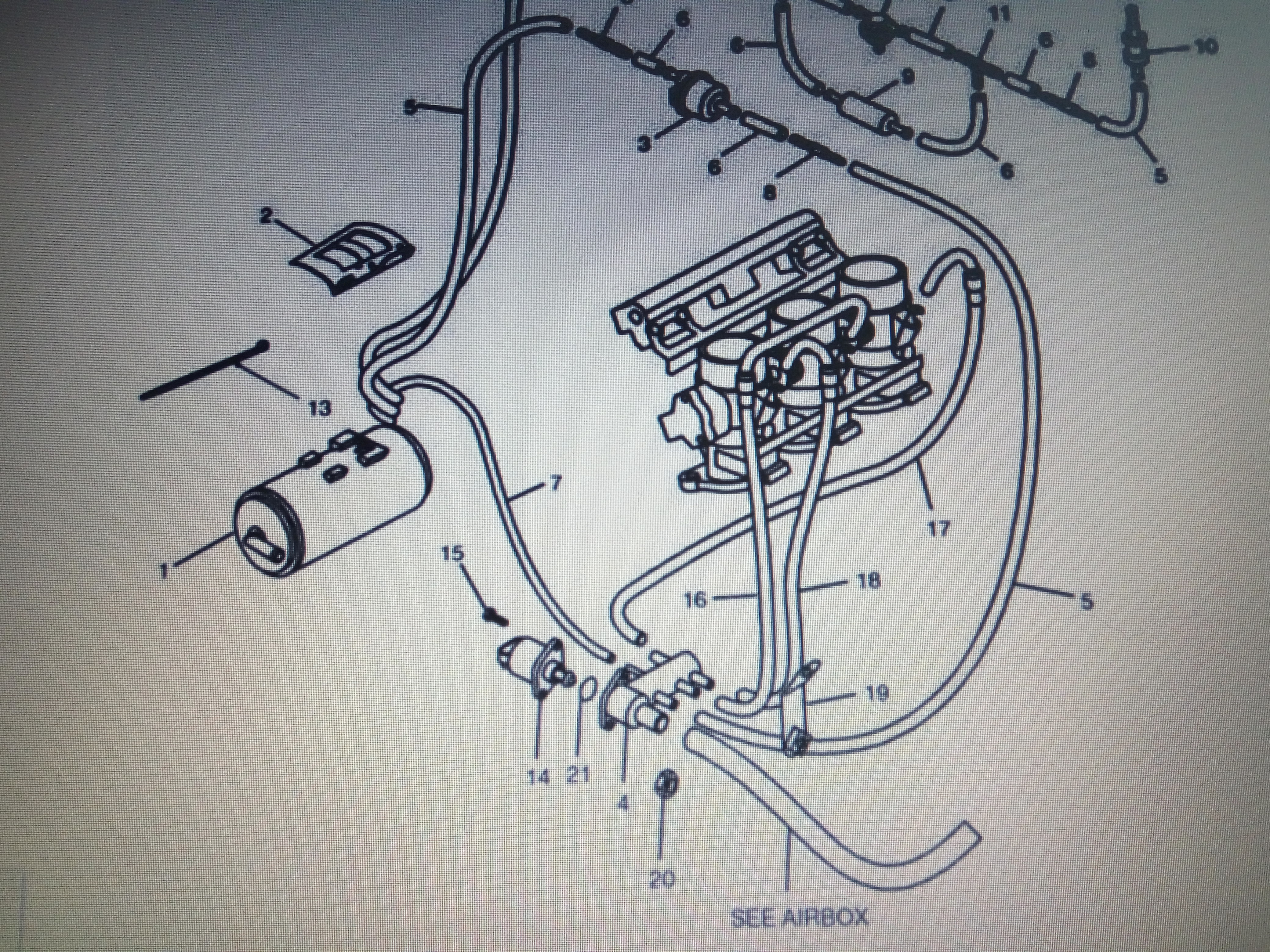

habe gestern nochmals versucht die Möhre zu syncen, ging leider nicht weil der 2 Zylinder nicht wollte, er patschte, gehe davon aus das die Kerze nass oder hin ist. Habe die Schläuche zu dem LLRV alle brav nach Zeichnung angeschlossen und das Mopped lief , wenn auch holperig) zumindest wieder um die 1500 Umdrehungen. Frage : an dem LLRV sind jetzt noch Plätze frei die früher zum canister gingen, muß ich die Blind stöpseln ? Also es sind nur die Schläuche 16-17-18 angeschlossen, 5+7 sind frei . Anbei zur Verdeutlichung mal der Plan von dem Ganzen.
Gruß
Detlef

Triple/one
Moin
Klar musst Du die 5 und 7 Blind stopfen.
Sonst hast Du ja Atmosphären Druck und es kann nichts geregelt werden.

Fogl
Hallo,
danke, ich wußte nicht genau wie das LLRV funktioniert, und in welche Richtung die 3 sperrt. Eigentlich klar, die Luft soll ja über das Stellventil auf und zu geschiebert werden und wenn über 5+7 Luft angesaugt werden kann, ist das Ventil 4 überflüssig.:top:
