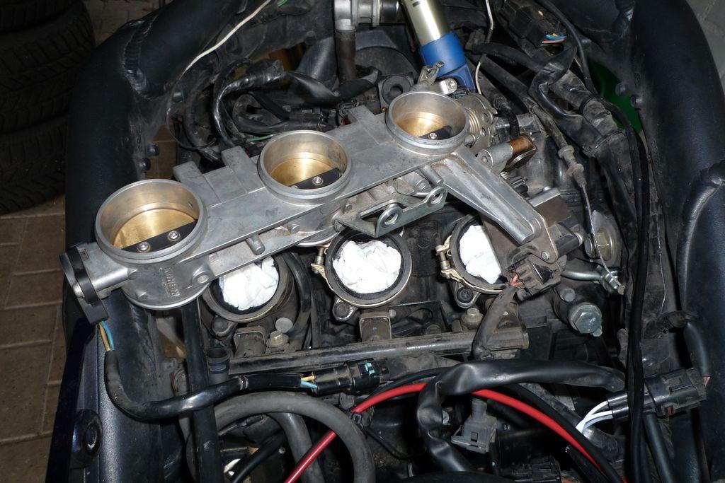

Professor Geschrieben 29. August 2011 Autor report Teilen Geschrieben 29. August 2011 Habe das gestern mal wieder auseinandergenommen und dann versucht, die Drosselklappen wie im WHB beschrieben, zu synchronisieren. Allerdings kann ich an den Einstellschrauben drehen, was ich will: Der Unterdruck ändert sich nicht im Geringsten!! Könnte es sein, daß diese "Überströmkanäle" schlicht dicht sind? Niemand eine Meinung dazu? Zitieren Link zu diesem Kommentar Auf anderen Seiten teilen Mehr Optionen zum Teilen...
Triple/one Geschrieben 31. August 2011 report Teilen Geschrieben 31. August 2011 (bearbeitet) Hallo Also Du Dringst hier leider in Regionen vor, wo noch kaum einer war. Es sind auch die Meisten Cracks hier im Urlaub.Sonst wäre Deine Frage bestimmt schon Beantwortet worden.Aber warum Rufst Du nicht mal beim Freundlichen Meister an. Meiner zum Beispiel gibt mir am Telefon wertvolle Tips.Ich hatte die Lima auch noch nie Aufgehabt und hab meinen Freundlichen gefragt, wie und was man braucht. Ich Dachte auch das als Antwort kommt, "Ja da musste in die Werkstatt kommen" aber nein,er sagte mir wie es geht und gab mir Tips. Versuchs einfach mal. Grüßle Bearbeitet 31. August 2011 von Triple/one Zitieren Link zu diesem Kommentar Auf anderen Seiten teilen Mehr Optionen zum Teilen...
