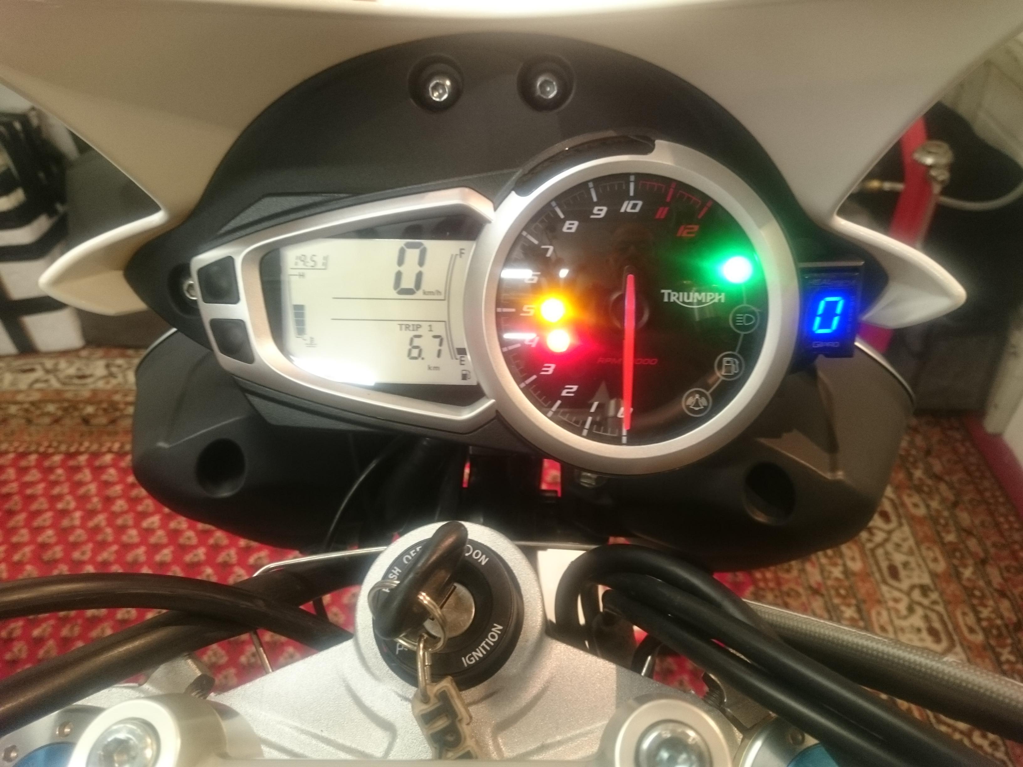

klato Geschrieben 24. März 2019 report Teilen Geschrieben 24. März 2019 Hallo zusammen Aus dem "am Wochenende" ist wohl doch etwas länger geworden. Ich habe jetzt gestern alles fertig gemacht. Die GiPro DS GPDT-T02 ( SpeedTriple 2011 - 16 mit ABS) wurde direkt, ohne das angedachte Gehäuse eingebaut. Hab mir erst mal eine gebrauchte Abdeckung zum üben mit dem Ausschnitt geholt. Man muss den Ausschnitt nach oben hin etwa 1 Zehntel mm größer machen, dass das Touchfeld nicht berührt wird. Einkleben, Kabel verlegen und einfach an den OBD-Stecker stöpseln, fertig. Anlernen, ich habs auf freier, gerader Strecke, immer bei gleicher Drehzahl, gemacht. Beleuchtung war für mich in Werkseinstellung so gut. Flyscreen montiert und gut ist. Die Bedienung funktioniert halt nur bei abgenommenen Flyscreen von hinten. Sind ja nur vier Schrauben und wann braucht man das. Die Funktion ist wirklich hervorragend!!!! Ich hab sie in blau, passend zur Schaltanzeige. Allen eine tolle Saison Klaus Zitieren Link zu diesem Kommentar Auf anderen Seiten teilen Mehr Optionen zum Teilen...

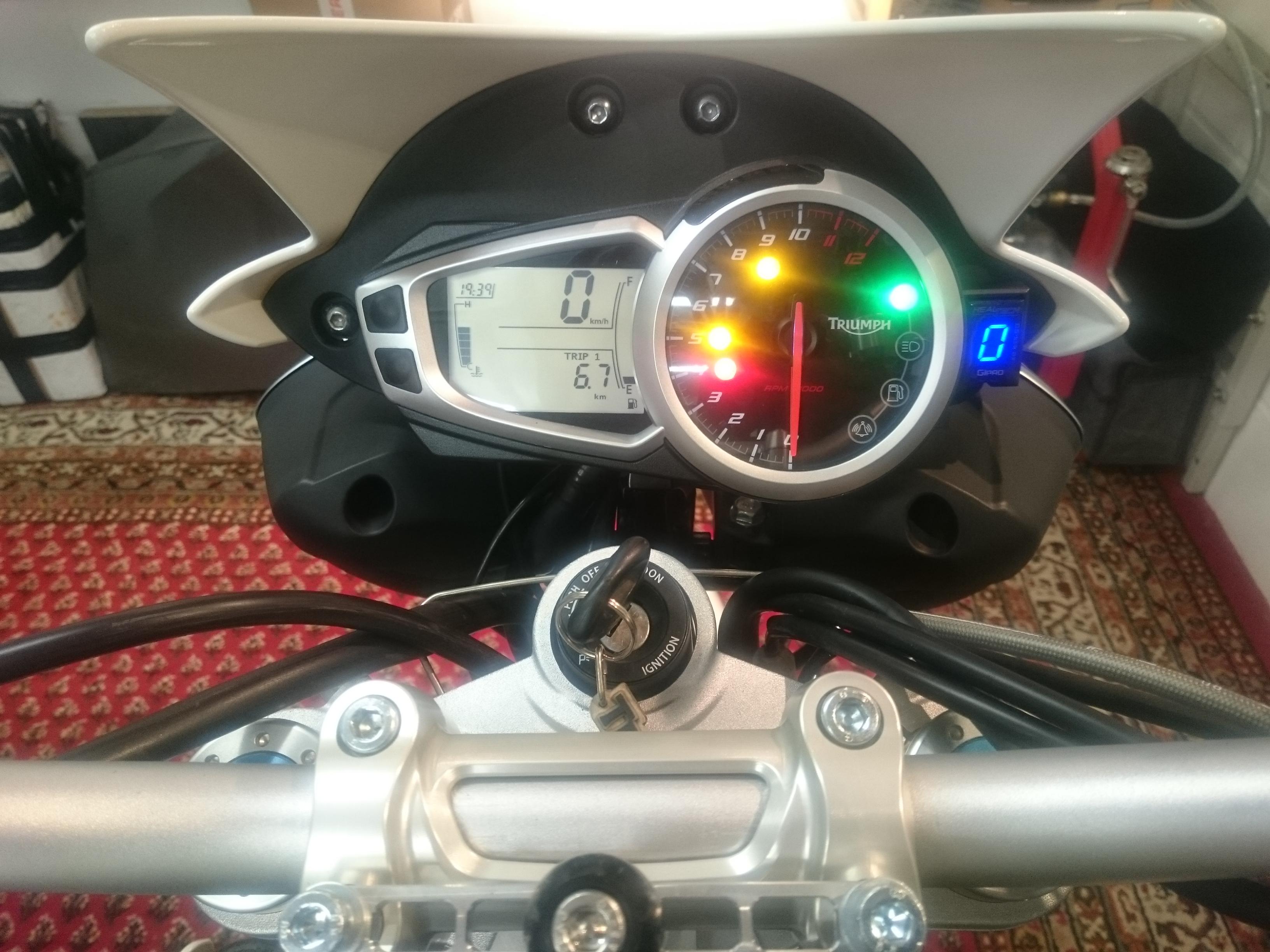

T1050_X Geschrieben 28. März 2019 report Teilen Geschrieben 28. März 2019 So hab ich die Lösung mit der GiPro integriert! Zitieren Link zu diesem Kommentar Auf anderen Seiten teilen Mehr Optionen zum Teilen...
Sprinter3 Geschrieben 28. März 2019 report Teilen Geschrieben 28. März 2019 Richtig gut...wenn da nicht der Einschnitt in die Verkleidung wäre. Aber wenn ich es so sehr ist das schon chic. Grübel. Bin gespannt was der Fachmann zu meiner Lösung sagt Zitieren Link zu diesem Kommentar Auf anderen Seiten teilen Mehr Optionen zum Teilen...

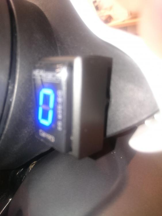

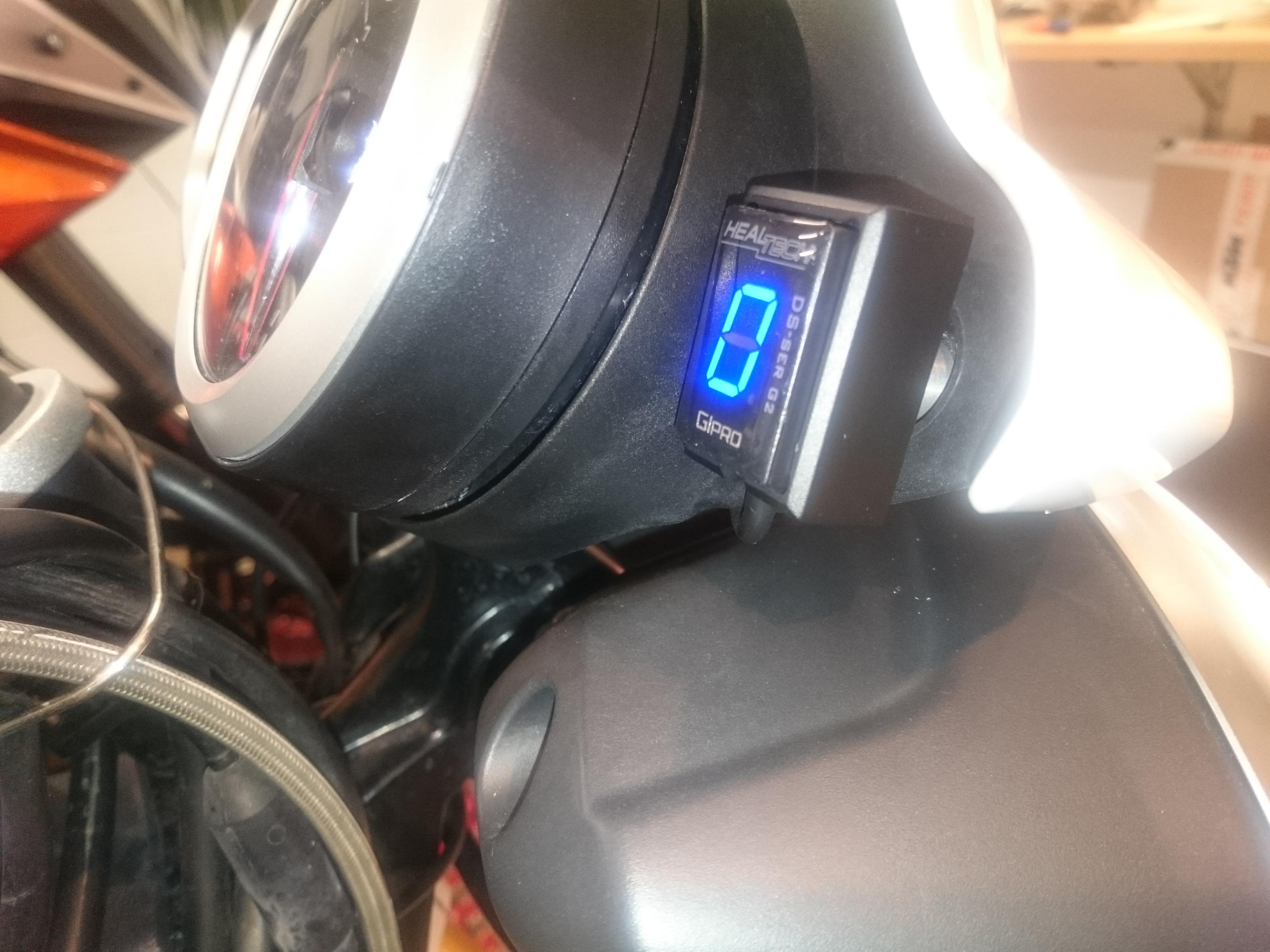

Sprinter3 Geschrieben 28. März 2019 report Teilen Geschrieben 28. März 2019 Vielen Dank für eure Unterstützung. Ganganzeige habe ich soeben auf dem HR-Ständer erfolgreich eingerichtet. Supi 👍🏼 😊 Nun die angekündigten Bilder meiner Halterung für die GIPRO. Gruß Martin Zitieren Link zu diesem Kommentar Auf anderen Seiten teilen Mehr Optionen zum Teilen...
Sprinter3 Geschrieben 28. März 2019 report Teilen Geschrieben 28. März 2019 Zitieren Link zu diesem Kommentar Auf anderen Seiten teilen Mehr Optionen zum Teilen...
Herr Kaiser Geschrieben 29. März 2019 report Teilen Geschrieben 29. März 2019 (bearbeitet) Saubere und vor allem ohne Zusatzkosten reversible Lösung, gut zu erkennen ist die Anzeige wohl auch, prima! Die Lösung von T1050X, mit Positionierung der Anzeige über den Instrumenten in die Innenverkleidung eingelassen, ist von der Sichtbarkeit allerdings m. E. noch besser, da sie höher und etwas zentraler angeordnet ist. Womit ist eigentlich die Anzeige hinter der Verkleidung fixiert? By the way: Was kostet so eine Innenverkleidung eigentlich neu (nur falls meine handwerklichen Fähigkeiten zur Zerstörung derselben führen sollten), weiß das jemand aus dem Stehgreif? Sonnigen Tag euch allen! Gruß Kai Bearbeitet 29. März 2019 von Herr Kaiser Die Rechtschreibung Zitieren Link zu diesem Kommentar Auf anderen Seiten teilen Mehr Optionen zum Teilen...
T1050_X Geschrieben 29. März 2019 report Teilen Geschrieben 29. März 2019 Saubere und vor allem ohne Zusatzkosten reversible Lösung, gut zu erkennen ist die Anzeige wohl auch, prima! Die Lösung von T1050X, mit Positionierung der Anzeige über den Instrumenten in die Innenverkleidung eingelassen, ist von der Sichtbarkeit allerdings m. E. noch besser, da sie höher und etwas zentraler angeordnet ist. Womit ist eigentlich die Anzeige hinter der Verkleidung fixiert? By the way: Was kostet so eine Innenverkleidung eigentlich neu (nur falls meine handwerklichen Fähigkeiten zur Zerstörung derselben führen sollten), weiß das jemand aus dem Stehgreif? Sonnigen Tag euch allen! Gruß Kai Die Verkleidung liegt NEU in England bei ca. 32€. Aber einfach mal bei Kleinanzeigen schauen Den Ausschnitt hab ich mir auf ein Stück Papier gezeichnet und übertragen, wegen Ausrichtung und Winkligkeit. Der Ausschnitt ist ein Hauch kleiner als das Gehäuse und somit klemmt es ganz gut. Von hinten hab ich einen dauerelastischen Montagekleber von Würth genommen (Klebt&Dichtet). Gruß Zitieren Link zu diesem Kommentar Auf anderen Seiten teilen Mehr Optionen zum Teilen...
speedy94 Geschrieben 29. März 2019 report Teilen Geschrieben 29. März 2019 (bearbeitet) Am 29.3.2019 um 07:39 schrieb T1050_X: Die Verkleidung liegt NEU in England bei ca. 32€. Aber einfach mal bei Kleinanzeigen schauen Den Ausschnitt hab ich mir auf ein Stück Papier gezeichnet und übertragen, wegen Ausrichtung und Winkligkeit. Der Ausschnitt ist ein Hauch kleiner als das Gehäuse und somit klemmt es ganz gut. Von hinten hab ich einen dauerelastischen Montagekleber von Würth genommen (Klebt&Dichtet). Gruß Hallo, ich habe meine Anzeige genau so eingebaut, verklebt habe ich mit Heißkleber aus einer Heißklebepistole. Hält nun bereits 15 Tkm. Den Ausschnit habe ich angezeichnet, dann mit kleinem Bohrer die Ecken innen gebohrt, anschließend mit größerem Bohrer die Hauptfläche ausgeschitten, dann mit Cuttermesser und Multitool alles schön glatt gemacht, wichtig, die Öffnung knapp halten, dann klemmt das Teil schon fast allein. Nachschneiden geht immer, anders herum ist schlecht... Ist kein Hexenwerk und dauert auch nicht lang. Gutes Gelingen! Speedy94 Bearbeitet 31. März 2019 von speedy94 Zitieren Link zu diesem Kommentar Auf anderen Seiten teilen Mehr Optionen zum Teilen...
klato Geschrieben 29. März 2019 report Teilen Geschrieben 29. März 2019 So hab ich das auch gemacht. Das Material lässt sich gut bearbeiten. Nur bei den GiPros mit Touch, oben einen Hauch Spalt lassen. Gerade so, dass es nicht berührt wird. Unten und die Seiten hab ich dann auch mit Silikonkleber verklebt. Oben , beim Touch freigelassen. So wie auf den Bildern von T1050_X. Gruß Klaus Zitieren Link zu diesem Kommentar Auf anderen Seiten teilen Mehr Optionen zum Teilen...
