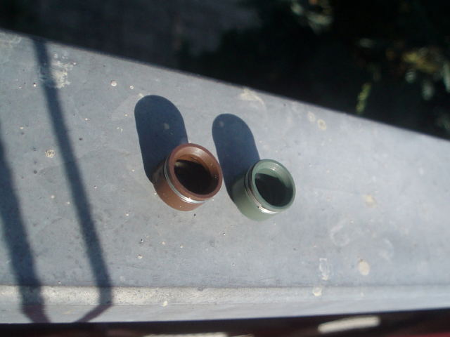

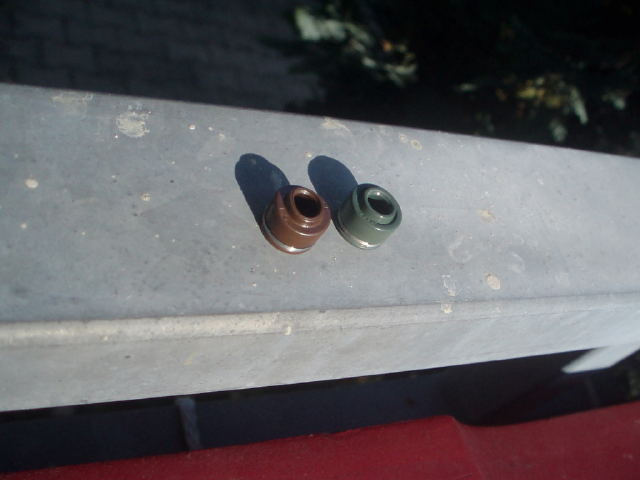

Manni Geschrieben 11. März 2012 report Teilen Geschrieben 11. März 2012 (bearbeitet) Hallo Magischer, das sind Schaftdichtungen für eine Suzuki, passen aber 100%, hab ich selber schon exerziert. Braun original T, Grün Schaftdichtung vonn Athena. Grüssle Manni Bearbeitet 14. März 2012 von Manni Zitieren Link zu diesem Kommentar Auf anderen Seiten teilen Mehr Optionen zum Teilen...

mtw.bike Geschrieben 2. März 2018 report Teilen Geschrieben 2. März 2018 Am 11.3.2012 um 15:40 schrieb Magic Footprince: Hi ho... weiß jemand ob es eine alternative zu den original ventilschaftdichtungen gibt? Ich muss meine erneuern. Die hat heut gequalmt.... holla die waldfee.... Hallo Ihr könnt Ventilschaftdichtungen von Athena, Nr. P400210420105 verwenden. Laut Athena sind die für verschiedene Modelle von Cagiva, Honda, Husqvarna, Sachs, Suzuki, SYM und Yamaha. Passen auch auf die Triumph 955 Modelle bis 2001, ob für die neueren Modelle ebenfalls kann ich leider nicht sagen, noch nicht getestet. Hoffe konnte helfen :-) Zitieren Link zu diesem Kommentar Auf anderen Seiten teilen Mehr Optionen zum Teilen...
