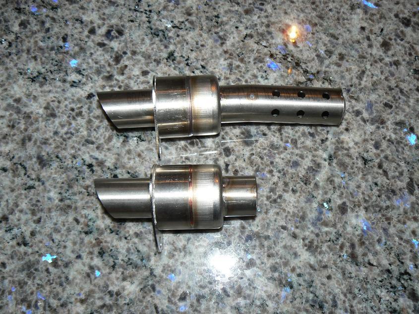

Wolte mal fragen wie es hier ausschaut, Mapp?
Ich spiel mit dem gedanken das ich mir ein DB Killer selber machen nur weis ich noch nicht wie Groß das Loch sein soll.
mfg
Hinz

triplemops
also offiziell gibt es neben dem originalen zugelassenen 30er einen 35er und einen 40er. ich habe mal ein 40er röhrchen reingehalten und das da kannste im prinzip auch ohne fahren. der 35er wäre meiner meinung nach optimal.
Diesen Beitrag teilen
Link zum Beitrag
Auf anderen Seiten teilen
BlackT
Anfangs gab es sogar auch einen offenen und trotzdem mit zusätzlicher Dämmung ...
