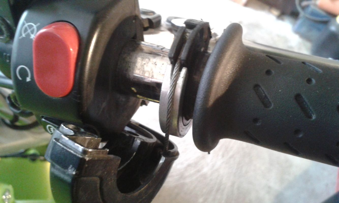

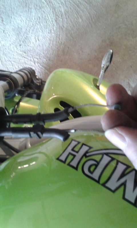

minischda Geschrieben 26. März 2015 report Teilen Geschrieben 26. März 2015 (bearbeitet) Moin, also ich hab auch Probleme mit dem Kurzhubgasgriff bzw. dem Aluring. Gleiches Problem wie Sandie Ich hab mal paar Pics gemacht: [/url Bearbeitet 26. März 2015 von minischda Zitieren Link zu diesem Kommentar Auf anderen Seiten teilen Mehr Optionen zum Teilen...
Triplemania Geschrieben 26. März 2015 report Teilen Geschrieben 26. März 2015 (bearbeitet) @ Rü: Du hast den (serienmäßigen) zweizügigen Gasgriff montiert. Bei dieser Ausführung kannst Du den "Kurzhubring" nicht ohne Nacharbeit an den Bowdenzügen montieren. Was/wie bearbeitet werden muss, steht im T5net auf der alten HP (bitte nach unten scrollen): http://www.t5net.de/t5net_inhalt.htm Leichter zu finden über unsere FAQ: GASWEGVERKÜRZUNG, selber bauen: Anleitung von Dr. Feinbein und Bandito, für ein- bzw. zweizügige Gasgriffe, hier bebildert von matze1810. HTH und bitte berichten, ob es damit funktioniert hat (sollte es eigentlich) Bearbeitet 26. März 2015 von Triplemania Zitieren Link zu diesem Kommentar Auf anderen Seiten teilen Mehr Optionen zum Teilen...
minischda Geschrieben 26. März 2015 report Teilen Geschrieben 26. März 2015 Hallo André; Ich hab nicht nur die äußere Ummantelung um ca 2,5-3cm gekürzt, sondern auch die innere. Deshalb hab ich auch die Fotos eingestellt Leider hab ich keine Vergleichsfotos zum Original. Ich bring die Schellen zwar zusammen, aber dann kann ich den Griff nur mit sehr großem Kraftaufwand drehen, zurück geht er von selbst überhaupt nicht. Ich nehme an, dass mir nichts anderes übrig bleibt, als umlaufend in den Aluring ne Nut zu fräsen/feilen. Zitieren Link zu diesem Kommentar Auf anderen Seiten teilen Mehr Optionen zum Teilen...

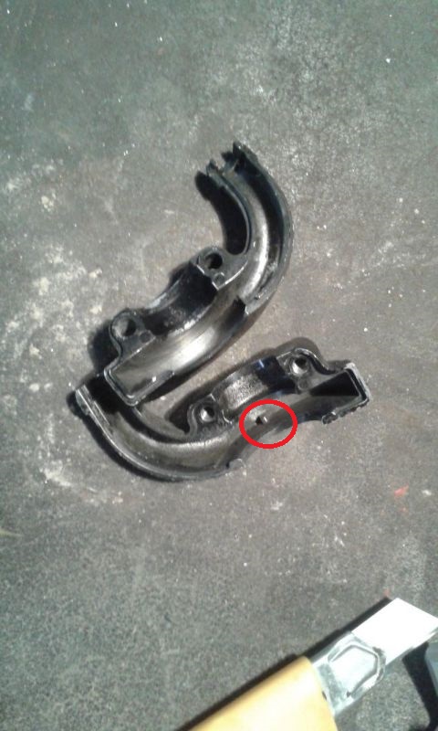

Despo Geschrieben 26. März 2015 report Teilen Geschrieben 26. März 2015 Ne du musst dein Gehäuse noch bearbeiten. Eine umlaufende Nut wird dir nicht helfen. Habs damals auch so wie Matze gemacht. Achte mal auf die Bilder 6-8 von dem FAQ-Fred. Dann passts Zitieren Link zu diesem Kommentar Auf anderen Seiten teilen Mehr Optionen zum Teilen...
minischda Geschrieben 26. März 2015 report Teilen Geschrieben 26. März 2015 Also wenn ich mir das anschaue, dann hat er das Gehäuse dort bearbeitet, weil der Ring dort geschleift hat. Das is bei mir aber nicht der Fall. Ohne die Züge läuft alles einwandfrei. Zitieren Link zu diesem Kommentar Auf anderen Seiten teilen Mehr Optionen zum Teilen...
Triple/one Geschrieben 26. März 2015 report Teilen Geschrieben 26. März 2015 Hallo Rüh Schau hier aufs Bild. Das ist der Übeltäter. Da streift der Ring drann. Grüßle Zitieren Link zu diesem Kommentar Auf anderen Seiten teilen Mehr Optionen zum Teilen...
minischda Geschrieben 26. März 2015 report Teilen Geschrieben 26. März 2015 (bearbeitet) Wie ich schon schrub, ohne Züge läuft der Ring einwandfrei Und der Zug läuft zwischen den von dir markierten Nasen. Bearbeitet 26. März 2015 von minischda Zitieren Link zu diesem Kommentar Auf anderen Seiten teilen Mehr Optionen zum Teilen...
schmidei Geschrieben 26. März 2015 report Teilen Geschrieben 26. März 2015 Fräs das mal weg und probiers... Zitieren Link zu diesem Kommentar Auf anderen Seiten teilen Mehr Optionen zum Teilen...
SiRoBo Geschrieben 26. März 2015 report Teilen Geschrieben 26. März 2015 Dar Zug liegt trotzdem auf dem Ring auf und kann dann streifen. Ich hatte tatsächlich das Problem, dass der Ring an dem Steg geschliffen hat. Aber weil ich einen Einzelzug habe, konnte ich einfach was vom Ring wegfeilen. Die Stelle des Streifens habe ich aber anhand von Schleifspuren/kleinsten Verschleißpartikeln ausgemacht. Da mus man einfach mal genau gucken. Ansonsten könnte man noch probieren die beiden Züge maximal locker zu stellen. Sind die beide zu stramm, werden die Kräfte ganz schön groß. Zitieren Link zu diesem Kommentar Auf anderen Seiten teilen Mehr Optionen zum Teilen...

Despo Geschrieben 26. März 2015 report Teilen Geschrieben 26. März 2015 Fräs das Ding weg. Schlimmstenfalls klemmts dort erst, wenn der Zug draufliegt. Dann könnte natürlich eine umlaufende Nut helfen, aber dann ist der Gasweg nicht mehr so verkürzt wie vorher. Und bevor ich eine lange Nut mir bastel, so entferne ich lieber diesen Ministeg. Ich habe auch gefühlte 3 Stunden rumgebastelt und ohne Züge schliff er nur vorne etwas. Also genau die Stellen die auf Bild 6+7 bearbeitet sind. Mit eingelegten Zügen musste der Steg noch dran glauben. Seither bin ich zufrieden Zitieren Link zu diesem Kommentar Auf anderen Seiten teilen Mehr Optionen zum Teilen...

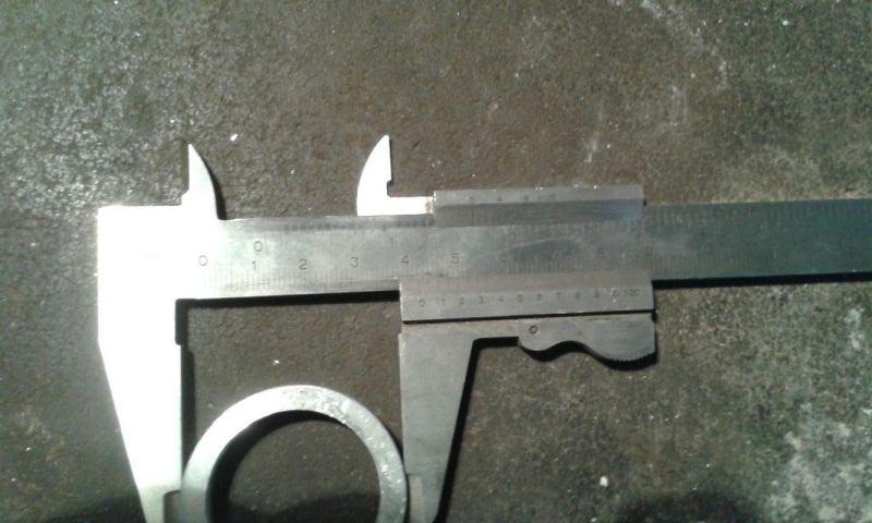

Triplemania Geschrieben 26. März 2015 report Teilen Geschrieben 26. März 2015 (bearbeitet) Hallo André; Ich hab nicht nur die äußere Ummantelung um ca 2,5-3cm gekürzt, sondern auch die innere. ....Ich bring die Schellen zwar zusammen, aber dann kann ich den Griff nur mit sehr großem Kraftaufwand drehen, zurück geht er von selbst überhaupt nicht. Welchen AD hat dein Aluring denn? Mess das doch bitte nach und poste es (nicht nur für mich) Bearbeitet 26. März 2015 von Triplemania Zitieren Link zu diesem Kommentar Auf anderen Seiten teilen Mehr Optionen zum Teilen...

minischda Geschrieben 27. März 2015 report Teilen Geschrieben 27. März 2015 wie gewünscht das Messergebnis: Zu mehr bin ich aber noch nicht gekommen. Hoffe dass es mir morgen reicht Zitieren Link zu diesem Kommentar Auf anderen Seiten teilen Mehr Optionen zum Teilen...
