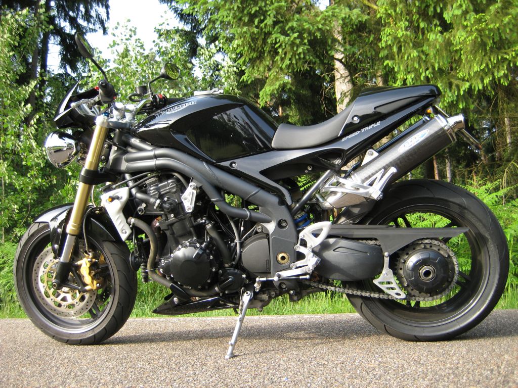

Markus73 Geschrieben 29. Juni 2016 report Geschrieben 29. Juni 2016 Na soooo scheisse sieht´s nu auch wieder nich aus! ...besser wie alle Furz lang die Schlappen verkokelt. Und ja, es passt, hatte ich damals bei meiner 2005er mit den BOS schon so. Arrows: BOS: Gruß Markus Zitieren
speedy695 Geschrieben 29. Juni 2016 Autor report Geschrieben 29. Juni 2016 Danke! Super Fotos. Ich muss zugeben, dass es doch nicht so doof aussieht :-) Ich werde sie mal testen mit den Arrow Pötten und wohl doch montieren. Danke für die Hilfe! Gruß Jörg Zitieren
