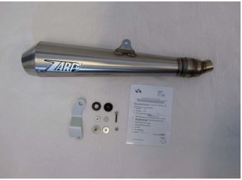

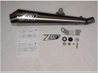

Die Frage kannst Du Dir selber beantworten. Der 05-06 hat einen größeren Durchmesser, wie auf dem Bild Erkennbar. Auch der Winkel ist anders. Zudem stimmt die EG Nummer dann nicht, mit Deinem Modell. Also Verboten.
Zard 05 bis 06
Zard ab 07
So gaaaanz richtig ist das nicht unbedingt, es wurde ja im Laufe des Jahres 2007 umgestellt. Wo ist bei Deinem Auspuff die Lamdasonde? Im Krümmer oder im Verbindungsrohr?
Das mit den Bildern stimmt natürlich schon:flowers:
