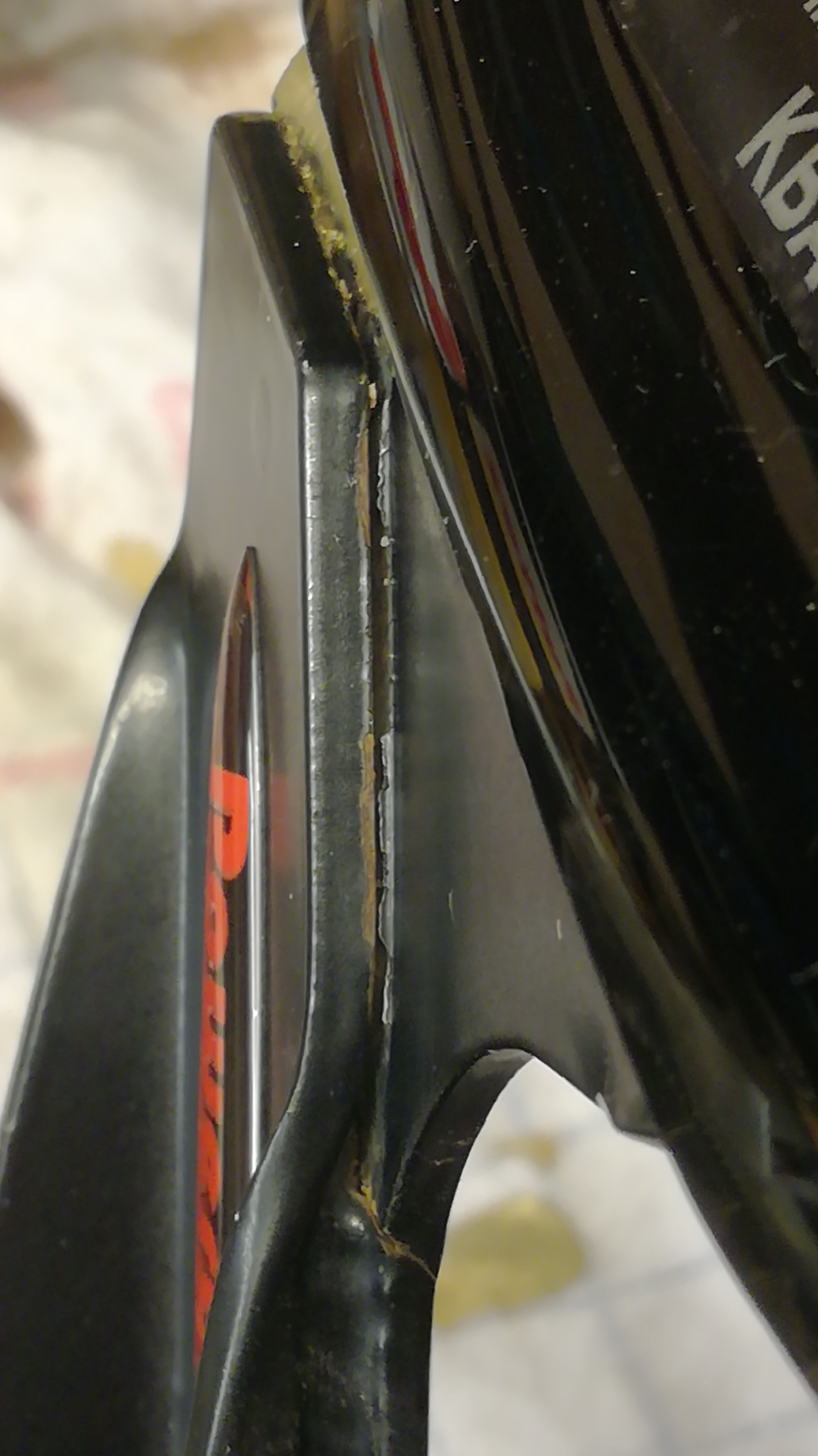

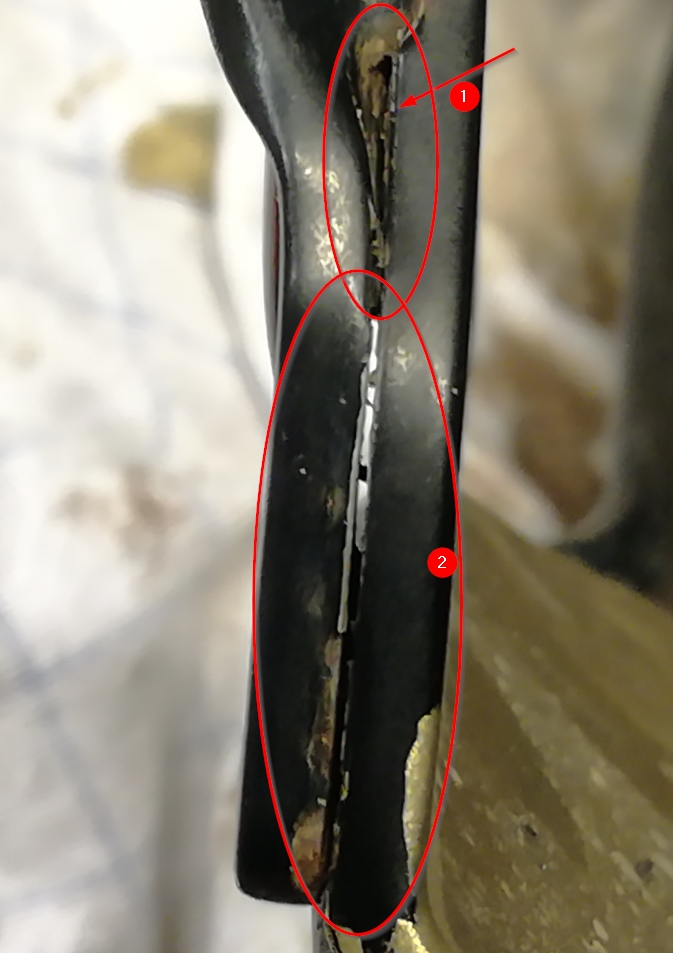

hatte im englischen Trophy - Forum Kontakt zum Hersteller selbst. Sie haben die Fotos, auch die neueren von mir, der Entwicklung gegeben. Offensichtlich vibriert die Abdeckung so stark, dass am U-förmigen Halter die Platte, von der dann der metallische U-Bogen unter die Plastikabdeckung geht, über den bisherigen Schweißnähten abvibriert (entlang Pfeil 1). Bei mir kann man zwischen den Platten in dem Bereich, der nicht durch eine Schweißnaht abgedeck ist, auch schon durchschauen (2) :contra:
Zudem war die U-förmige Halterung gut angerostet, durch das Biegen platzt die Lackierung einfach ab.
Lösung bei mir: Zwei Schrauben durch die Platte, Halterung entrostet, über die gesamte Sache Hammerit-Lack.

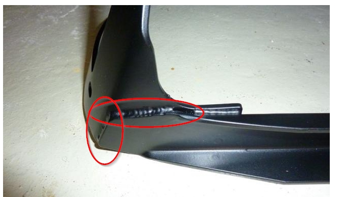

Lösung jetzt im englichen Forum durch Powerbronze: Die Halter sind zuerst beschichtet, damit sie nicht mehr rosten, die Farbe geändert, dass sie nicht mehr abplatzt und die Platte am Halter nicht mehr nur unten, sondern komplett umlaufend geschweißt. Und das beste: Powerbronze schickt mir eine komplett neue Abdeckung.
Das finde ich nun mal bestens. Erstens die Reaktion, am Produkt wirklich was zu ändern, zum zweiten, das ganze auch noch zu ersetzen. Hut ab und :pro::top: für Powerbronze.
P.S.: Nicht wundern, im ersten Anlauf hatte ich zur Reparatur nur Hammerit in Gold, mittlerweile ist alles wieder schwarz! Der zweite Halter ist der, den Klaus Görz an Stocki geschickt hat, man sieht auch dort die Verbesserungen. Leider passt der nicht zur Trophy und geht zurück.
