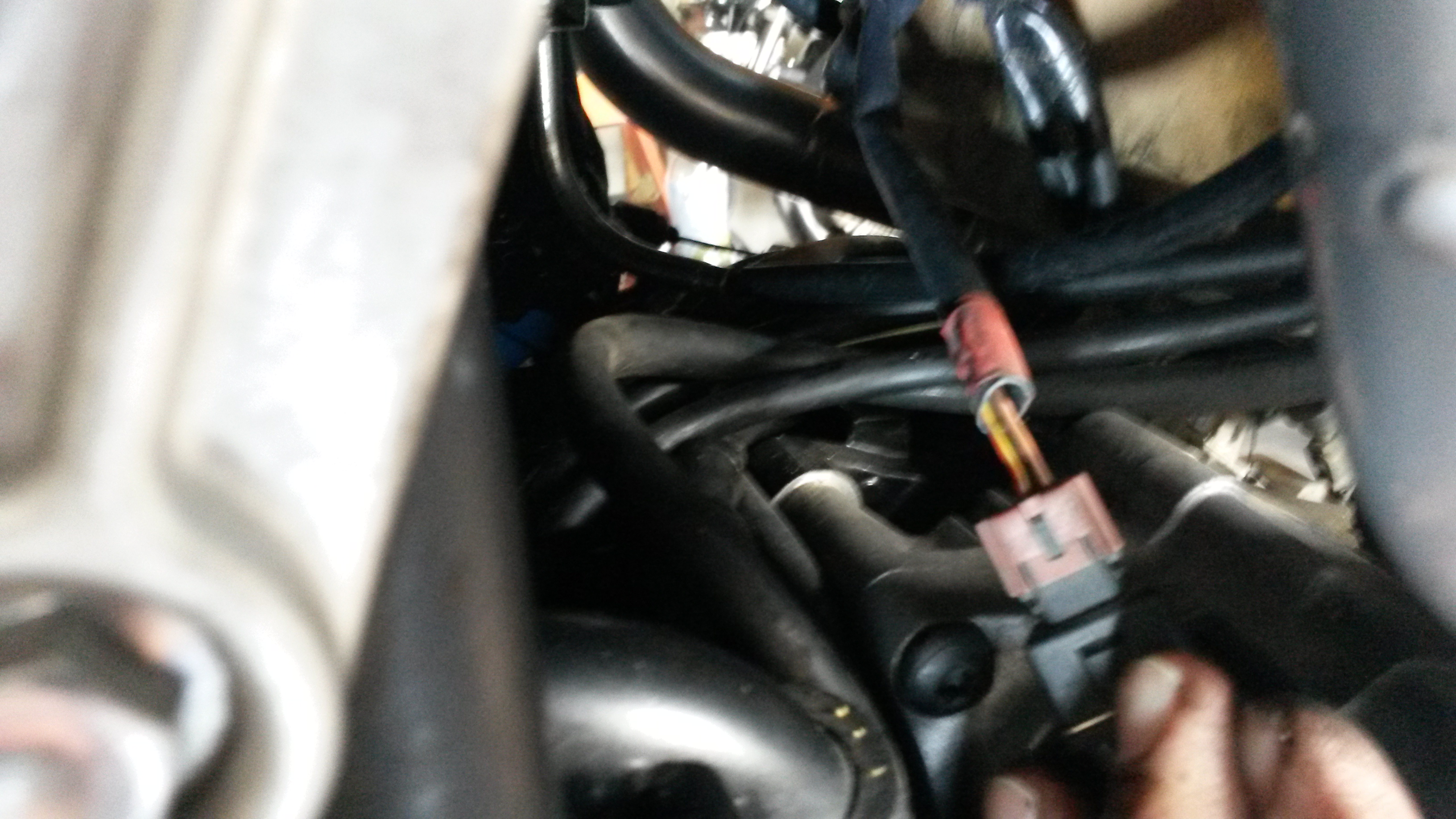

sockentiger Geschrieben 6. Juni 2017 report Geschrieben 6. Juni 2017 Hallo T5 Freunde, meine neue "alte" T509 Speedy kostet Nerven. Zumindest, wenn man keine Ahnung hat und davon jede Menge. Meine Speedy startet kalt hervorragend und will nach Erreichen der Betriebstemperatur nicht mehr anspringen. Nun habe ich endlich einen Diagnosestecker und bekomme die Fehlermeldung PO 562 Systemspannung zu niedrig, Kabel - Batterie - Lichtmaschine defekt. Nun kann ich den Fehlerherd eingrenzen. Mit voll geladener Batterie springt die Speedy gut an, zieht aber beim erneuten Start Strom, so dass die Ausgangsleistung für einen Startvorgang nicht mehr ausreichend ist. Mit angeschlossenem Ladegerät lässt sie sich wieder starten. Nun habe ich mit Hoffnung auf eine schnelle Lösung den u. a. losen Stecker entdeckt, der mich leider lt. Schaubild (Spülventil Kalifornien) nicht weiterbringt. Habt ihr vielleicht für einen Anfänger eine verständliche Anleitung für eine chronologische Fehlersuche? Bin wirklich für jede Hinweis dankbar. Viele Grüße Michael Zitieren
Hirnfiedler Geschrieben 6. Juni 2017 report Geschrieben 6. Juni 2017 (bearbeitet) Also, den Stecker kannste getrost baumeln lassen. Zur Fehlersuche: erstmal würde ich die Ruheapannung der Batterie messen, während die Zündung eingeschalten ist (Batterie vorher laden), dann die Speedy starten und die Batteriespannung beobachten. Bricht sie auf deutlich unter 11 V zusammen, ist die Batterie fritte (alternativ Batterie ausbauen und mal bei Louis/Polo, ect. um Prüfung bitten). Anschließend solltest du did Ladespannung bei Leerlauf messen. Da sollten, wenn die Batterie leer ist, deutlich über 12,7 V anliegen. Erhöhst du die Drehzahl, sollte die Ladespannung auf ca 14 V ansteigen. Wenn die Werte deutlich nach unten abweichen, ist die Ladeanlage defekt. Das kann dann entweder an der Lima, am Regler, an den Leitungen/Anschlüssen oder manchmal auch an der Batterie liegen. Der Einfachheit würde ich aber erstmal die Ladespannungen messen und gucken, ob alle Anschlüsse fest und Korrosionsfrei sind und die Leitungen nicht aus den Anschlüssen gerissen sind. Bearbeitet 6. Juni 2017 von Hirnfiedler Zitieren
