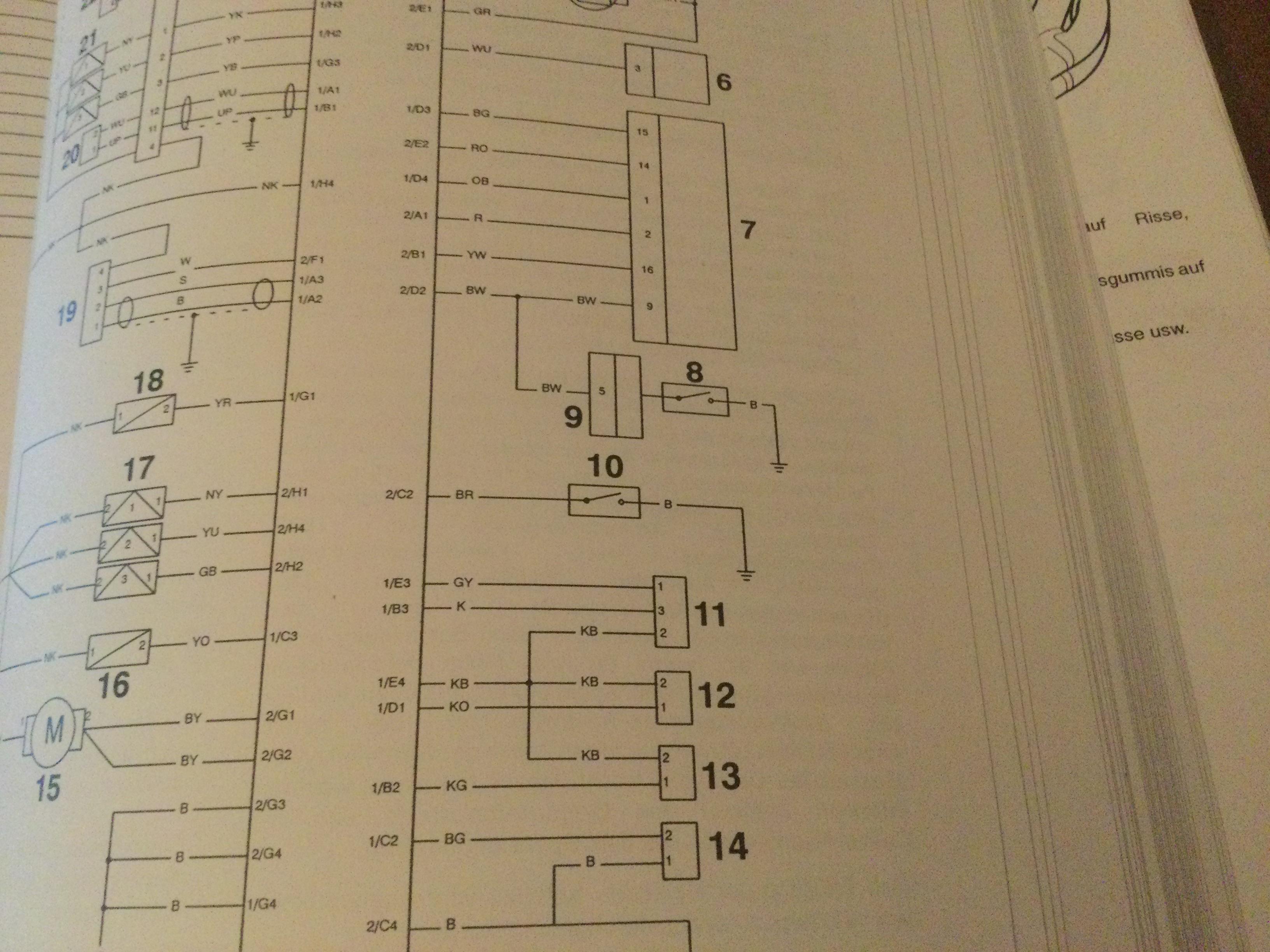

Hmm. Also hab den Sensor rausgeschraubt und mal woanderst hingehalten dann schaltet das Neutral Lämpchen auf der Anzeige. Wenn ich das Ding reinschraube passiert allerdings garnichts. Hab da mal reingeleuchtet da is schon ne Spur drin auf dem Plättchen - vllt ist der Schaltabstand zu groß geworden?

Kannst du den Neutral-Schalter mit einem Kabel brücken, kurzschließen?
Die 8 ist der Neutral-Schalter!:gnash:.

Mal den Seitenständerschalter mit dem Messgerät prüfen? Kann man da einfach per Widerstandsmessung offen/zu rausmessen? Ich weiß nicht wie der aufgebaut ist.

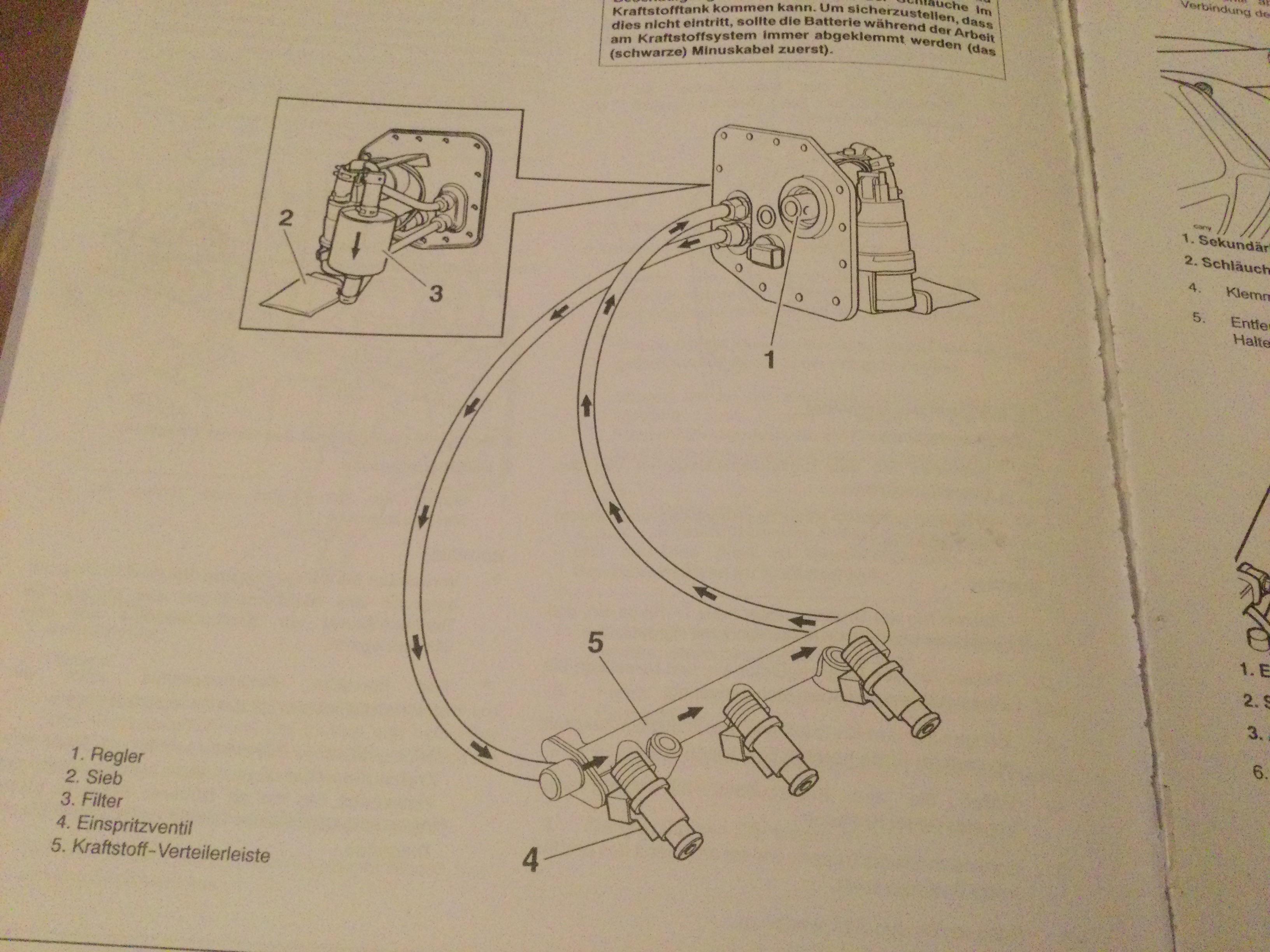

Hier nochmal der Plan zum Bezinkreislauf.

Der Neutralschalter im Block bekommt kein Signal von der Platte am Getriebe. Der Seitenständerschalter macht ja das was er soll, weil mit Gang rein, Kupplung ziehen und Ständer oben will sie ja.
vor 16 Minuten schrieb Drucki:
Kannst du den Seitenständer-Schalter mit einem Kabel brücken, kurzschließen?
Die 8 ist der Seitenständer-Schalter!:gnash:.
Hmm 8 is ja der neutral Schalter. Ich müsste dann das Kabel direkt an Block schrauben das der gebrückt wäre (läuft ja über Nulleitung oder?)
