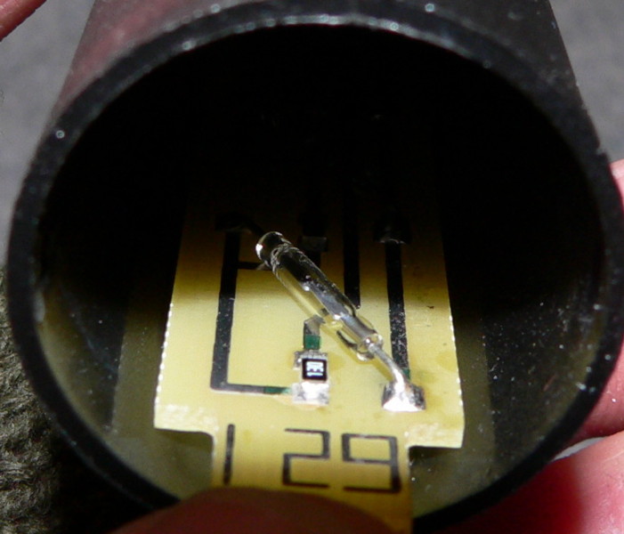

eltron Posted September 7, 2010 Report Share Posted September 7, 2010 (edited) Der Geber ist wie von P!AX beschrieben aufgebaut. Innnen ist ein Platinenstreifen, auf dem SMD Widerstände und Reedkontakte aufgelötet sind. Hier mal die Werte/Schaltpunkte, die ich an meinen Sensor der T595N mal vermessen hatte: Liter Ohm 20,65 13,8 18,15 19,8 15,95 24,8 13,8 30,6 11,8 35,3 9,8 40,3 8,45 45,1 7,25 50,1 6,4 55,4 5,55 60,6 4,7 66,6 4 70,6 3,5 75,4 3,05 80,4 2,7 86,4 Der Füllstand erfolgt dann durch einen Schwimmer mit Magneten... Das Steuergerät überwacht sowohl Kurzschluss als auch Drahtbruch. Vermute mal das du den Sensor mal zerlegen musst um die Lötstellen nachzulöten. Falls ein Reedkontakt defekt ist, kannst du den ja gegen einen deines zweiten Sensors tauschen. Edited September 7, 2010 by eltron Speedyboy 1 Quote Link to comment Share on other sites More sharing options...

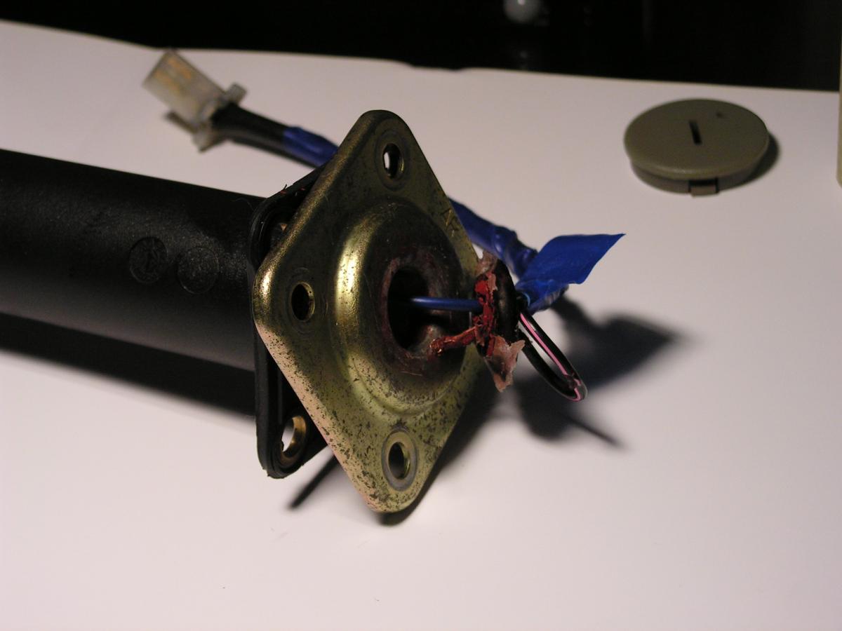

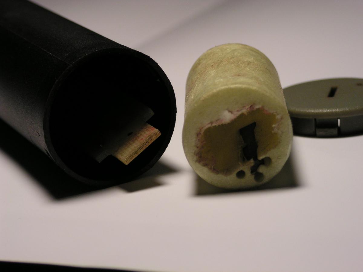

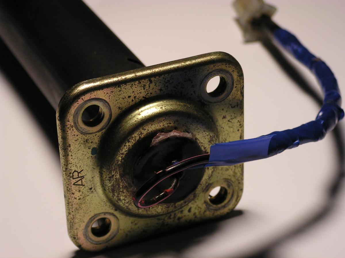

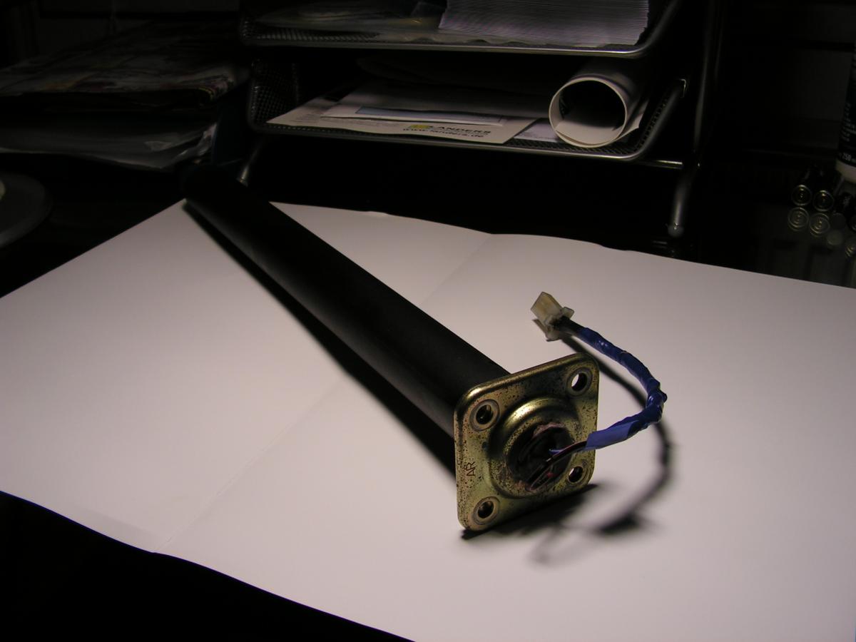

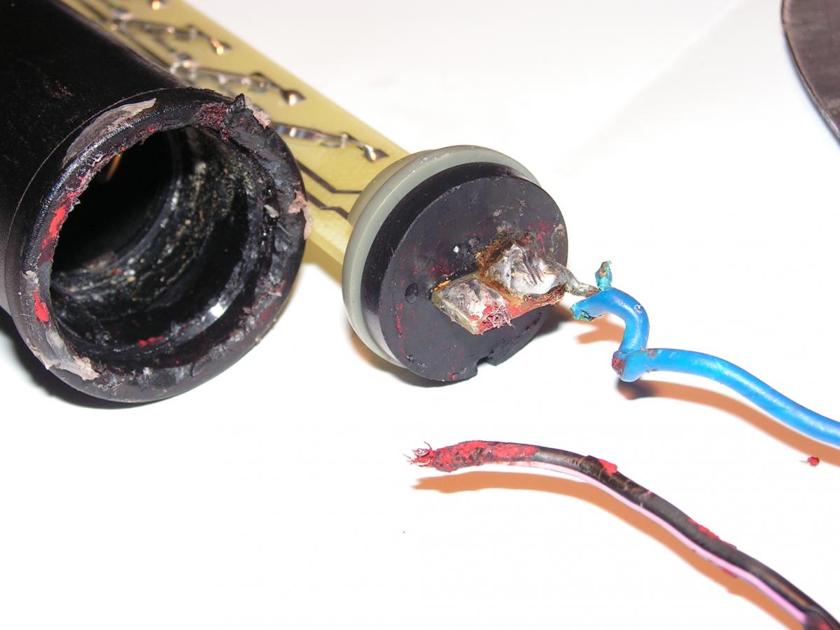

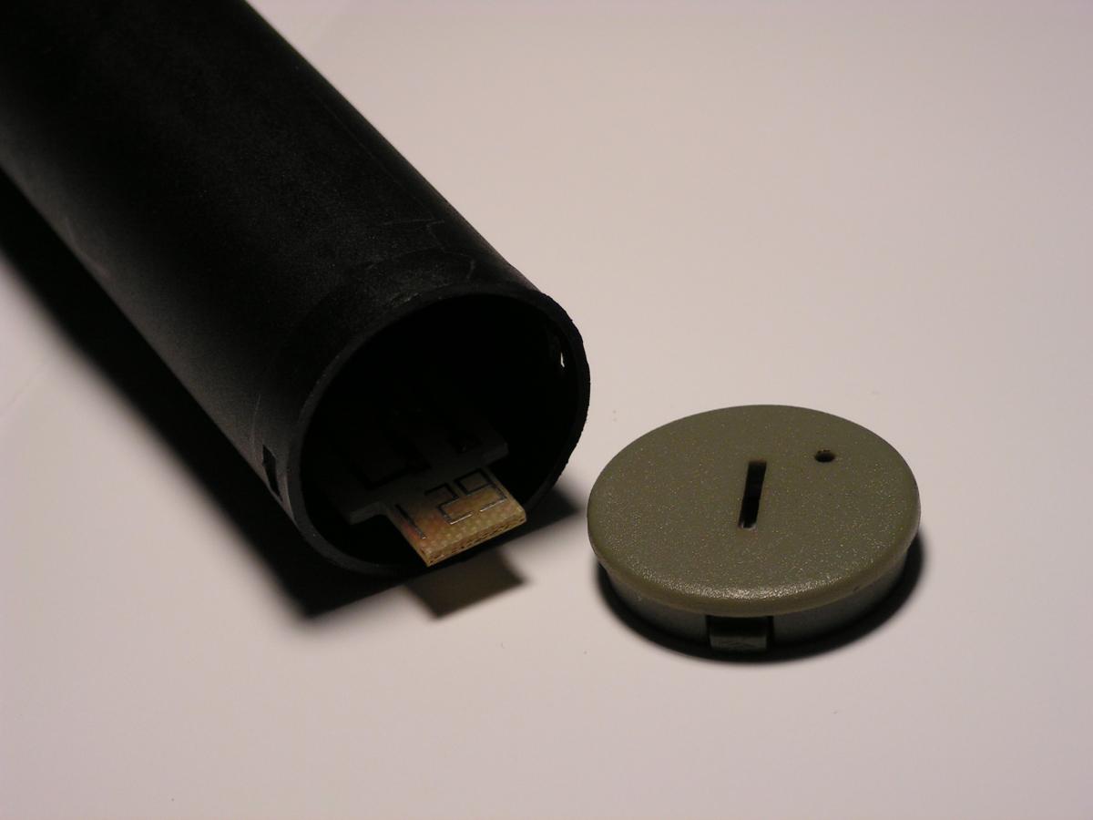

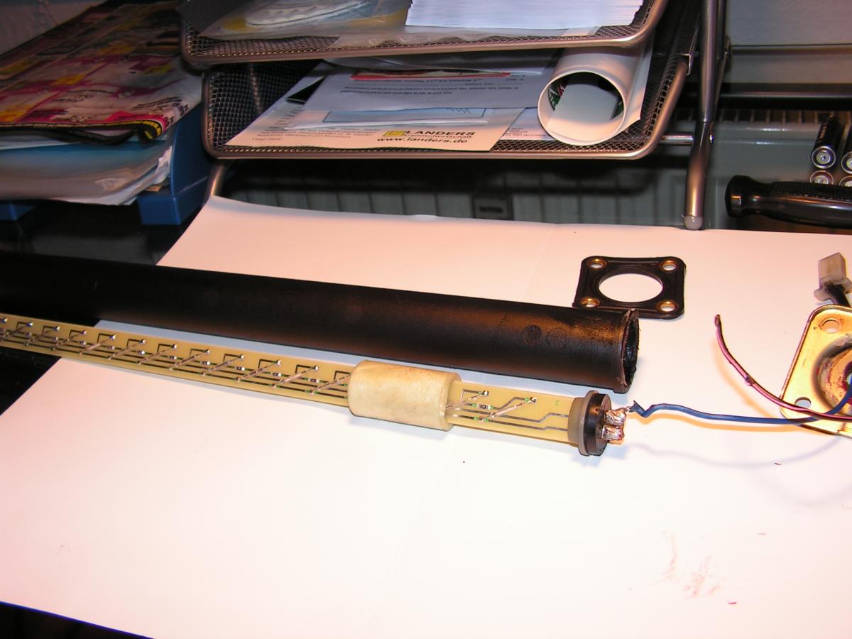

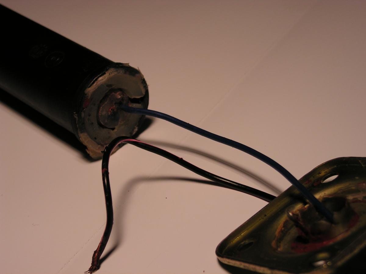

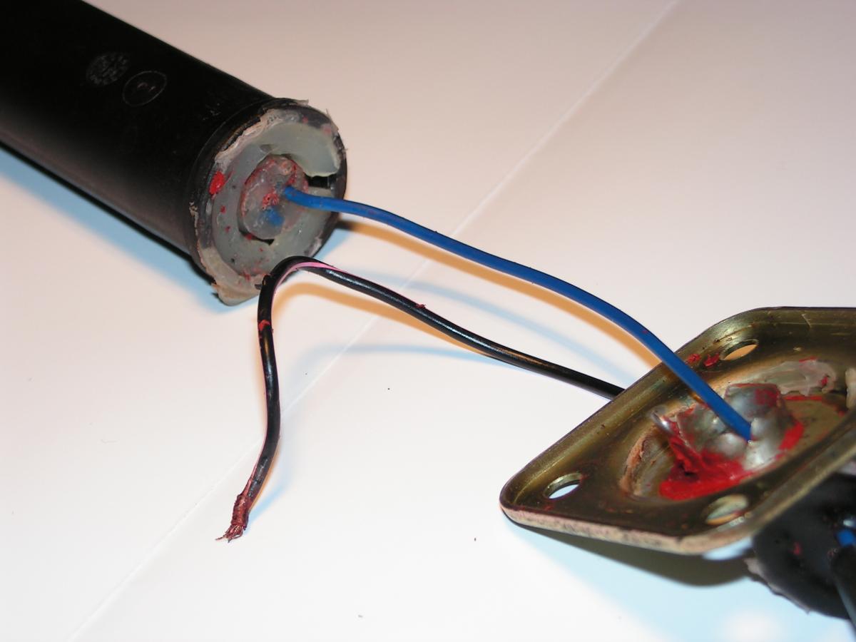

maex Posted September 20, 2010 Report Share Posted September 20, 2010 (edited) -------------------------------------------------------------------------------- sollte einmal die kontrolleuchte angehen oder die tankuhr während der fahrt selbst bei vollem tank auf null gehen, ist wohl der tankgeber schuld. es kann sein, wie bei mir, dass sich ein kabel abvibriert hat. wenn sich dann auch noch der schwimmer verklemmt, muss man einfach den geber ausbauen und raparieren. geht recht simpel. 1. gummiteil unten am geber rauszuppeln 2. das schwarze zeug im inneren mit einem messer rausschneiden 3. die gummidichtung mitsamt der platine nach unten wegdrücken. jetzt liegt die platine frei. unten sind die beiden kabel angelötet der schwimmer beinhaltet einen magneten, der je nach höhe den benzinstand anzeigt(fotos) alles nochmal gut anlöten und zusammenbauen. den hohlraum am ende mit einer heißklebepstole oder silikon auffüllen fertig Edited February 12, 2012 by Triplemania Quote Link to comment Share on other sites More sharing options...
