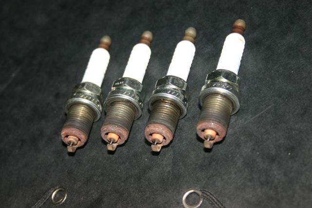

Zündkerzen vom Auto rostig im Brennraumbereich...
ok, der Mechaniker von unserem FOH meinte, völlig normal, Erdgas enthält halt einen relativ hohen Wasseranteil.
Zündkerzenbild ist ok, rehbraun. Darf das Gewinde trotzdem so ausschauen:
Na, nun sind ja neue drin.
Grüße
TOm
Hallo Tom
Da kann man mal sehen, wie das Wasser dann doch korrodiert an den Kerzen.
Ich hab keine Ahnung von Gasautos, aber die Kerzen sehen doch OK aus. Nur halt bissel Rostig. Aber sonst. Die Elektrode ist OK.
Würde mir da keine Gedanken machen.
Grüßle
der wassergehalt in erdgas darf nach g260 50 mg/m3 nicht ueberschreiten, das ist nicht viel.
denke er meinte eher die verbrennungsprodukte...
wenn der kuebel laeuft vergesen und sich ueber geringe kraftstoffkosten freuen.
