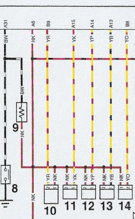

Gast Geschrieben 25. April 2019 report Geschrieben 25. April 2019 Am 23.4.2019 um 15:29 schrieb chris.mrpc: unter anderem in einen Widerstand, der wiederum auf einen nicht angeschlossenen Stecker führt. Laut WHB geht der Neutralschalter (8) genau zum Steuergerät (7) und zu dem beschriebenen 330 Ohm Widerstand (9); sonst nirgends hin. Danach geht es zum Spülventil (10), zu den Einspritzventilen (11 bis 13), zum "Abgaslufteinblasungs-Magnetschalter" (14), zum Steuergerät und diversen anderen Bauteilen, die alle wiederum mit dem Steuergerät verbunden sind. Ich behaupte jetzt einfach, daß das nichts mit der Neutrallampe direkt zu tun haben kann, es sei denn, Du hast Kriechströme im Kabelbaum. Allerdings ist das ein WHB einer älteren Speedy ab FIN 281466 ... Am 23.4.2019 um 15:29 schrieb chris.mrpc: haben wir kurzerhand den Wiederstand aus dem System genommen Nur entfernt oder gebrückt? Zitieren
chris.mrpc Geschrieben 26. April 2019 Autor report Geschrieben 26. April 2019 (bearbeitet) aktuell ist er entfernt, also die Leitung BW zu 9 getrennt. Gibt es eine Vermutung welchen Zweck der Widerstand erfüllen soll? Könntest du mir den gesamten Schaltplan zur Verfügung stellen? Bearbeitet 26. April 2019 von chris.mrpc Zitieren
Gast Geschrieben 26. April 2019 report Geschrieben 26. April 2019 vor 3 Stunden schrieb chris.mrpc: Gibt es eine Vermutung welchen Zweck der Widerstand erfüllen soll? In diesem Fall habe ich keine konkrete Vermutung, aber ein Widerstand hat immer die Funktion, ein Systemteil auf ein bestimmtes Spannungslevel zu heben/senken, je nach dem, wie er verwendet wird. Ist der Schalter ein Öffner oder Schließer? Sprich: Wann ist er geschlossen? Und wann geöffnet? vor 3 Stunden schrieb chris.mrpc: Könntest du mir den gesamten Schaltplan zur Verfügung stellen? Das kann ich: Klick Allerdings weiß ich nicht, ob das zu Deinem Modell paßt... Zitieren
chris.mrpc Geschrieben 27. April 2019 Autor report Geschrieben 27. April 2019 Der Schalter ist ein Schließer, schaltet Masse auf das Kabel wenn der Neutralgang "eingelegt" ist und ist sonst offen. Zitieren
Gast Geschrieben 27. April 2019 report Geschrieben 27. April 2019 vor 2 Stunden schrieb chris.mrpc: Der Schalter ist ein Schließer, schaltet Masse auf das Kabel wenn der Neutralgang "eingelegt" ist und ist sonst offen. Dann zieht eines der vielen "Bauteile" über den Widerstand den Anschluß am Steuergerät gegen Masse. Da stimmt was nicht; das Entfernen des Widerstandes kann zwar das Symptom beseitigen, aber nicht die Ursache! Oder der Schalter oder das Kabel von dort zum Steuergerät ist defekt. (Masseschluß) Zitieren

chris.mrpc Geschrieben 16. Mai 2019 Autor report Geschrieben 16. Mai 2019 Wir haben ihn mal im eingebauten Zustand gemessen. Ergebnis waren 300 Ohm. Mich würde wirklich interessieren, was Sinn und Zweck der Schaltung an dieser Stelle ist, ich kann mir nicht wirklich einen Reim darauf bilden. Zitieren
Gast Geschrieben 18. Mai 2019 report Geschrieben 18. Mai 2019 (bearbeitet) Ein Widerstand hat an so einer Stelle immer den Grund, ein bestimmtes Potential (Plus/Minus/alles_dazwischen) als Default zur Verfügung zu stellen. Die Leute, die so etwas bauen, denken sich in aller Regel etwas dabei! Daher mein Einwand, daß Du das Symptom, aber nicht die Ursache beseitigt hast! Bearbeitet 18. Mai 2019 von Professor Zitieren
der Adi Geschrieben 18. Mai 2019 report Geschrieben 18. Mai 2019 Absolut richtig, das Ding ist da um entweder Masse (bei leerlauf), plus (bei zündung an) oder eben nix (wenn aus - warum auch immer) ans Steuergerät zu melden. Die Frage hinter der Frage ist aber, warum der Fehler nun auch verschwunden ist....und es scheinbar keine weitere Einschränkung (fehlermeldung) gibt. Zitieren
chris.mrpc Geschrieben 18. Mai 2019 Autor report Geschrieben 18. Mai 2019 vor 3 Stunden schrieb Professor: Ein Widerstand hat an so einer Stelle immer den Grund, ein bestimmtes Potential (Plus/Minus/alles_dazwischen) als Default zur Verfügung zu stellen. Die Leute, die so etwas bauen, denken sich in aller Regel etwas dabei! Daher mein Einwand, daß Du das Symptom, aber nicht die Ursache beseitigt hast! Der Einwand ist ja auch völlig korrekt. Nur sehe ich im Moment keine andere Möglichkeit als es so laufen zu lassen. Solange es nicht eine Einschränkung gibt werde ich das System so lassen. Mit viel Motivation gehe ich die Sache evtl. im Winter nochmal an. Vielleicht ist auch nur der Widerstand defekt. Jedenfalls kam das Signal wohl definitiv über diese Leitung ans Steuergerät und hat den Status "N" gemeldet. Gruß Christian Zitieren
