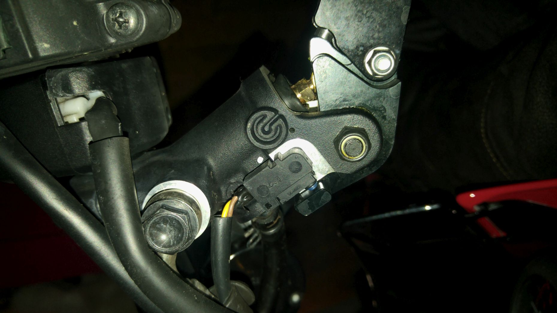

Euenheim Geschrieben 19. Dezember 2017 report Geschrieben 19. Dezember 2017 Hallo, bin mit der Bremsleistung nicht wirklich zufrieden. . Beim erstmaligen Anlegen des Bremshebels ist da ein deutlicher Leerweg. Der Freundliche hat bereits mehrfach entlüftet, immer noch das gleiche Phänomen. Ich wollte jetzt auf Magura HC 1 wechseln. Da gibt es aber noch keine Freigabe. Ich bin in Kontakt mit Magura getreten und die wollen die Größe von mir wissen. Habe mal von unten die Sache betrachtet, finde aber keine Angaben. Kennt sich da jemand aus??? Danke. Zitieren

Sandie Geschrieben 19. Dezember 2017 report Geschrieben 19. Dezember 2017 Mach mal den Bremslicht Schalter ab, darunter sollte ein Kreis mit der Größe des Kolben stehen. Zitieren
Euenheim Geschrieben 20. Dezember 2017 Autor report Geschrieben 20. Dezember 2017 Danke für die Hinweise. Wie üblich lautet die Devise, selbst ist der Mann und manches Problem ist ganz einfach zu lösen. Eine 16mm Pumpe verwendet Triumph. Eingeschlagen unter dem Haltebügel für den Bremsflüssigkeitsbehälter - sie Bild. Zitieren

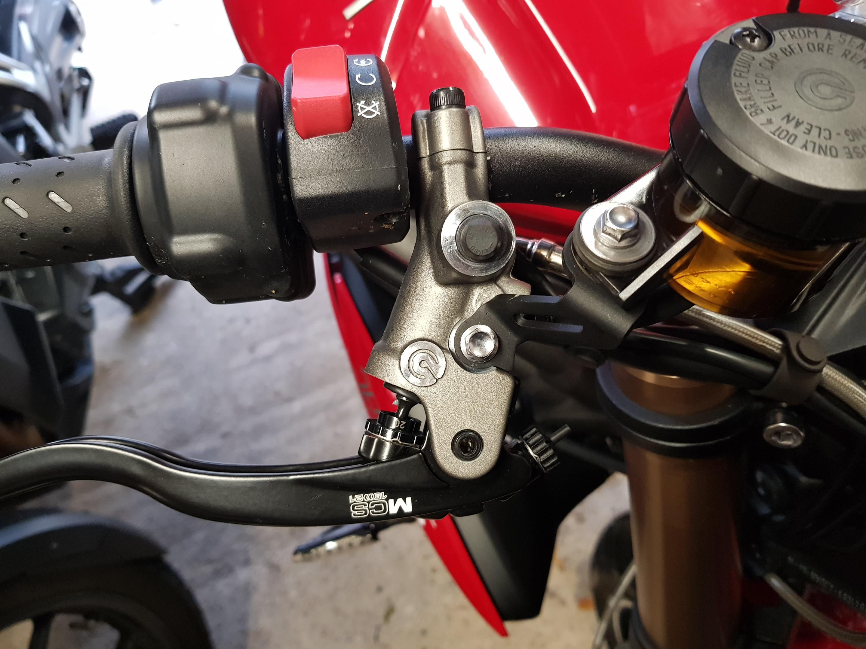

Euenheim Geschrieben 25. Januar 2019 Autor report Geschrieben 25. Januar 2019 Das Thema "wandernder Bremsdruckpunkt" ist jetzt erledigt. Von der 2018er RS die große Radialpremspumpe angebaut. Das sollte jetzt richtig gut funktionieren. :-) Zitieren

Vargo Geschrieben 15. April 2019 report Geschrieben 15. April 2019 (bearbeitet) Am 29.5.2018 um 18:43 schrieb maggo: Evtl. noch testen: - Bremssättel richtig ausrichten: Bremssättel lösen, Bremse ziehen und halten, Bremssättel festziehen - zu großer Seitenschlag der Bremsscheibe/n? Beim Bremsen merkt man wegen der Floater keine Vibrationen, aber zum Beläge weit zurückdrücken reichts Genauso das habe ich zusätzlich gemacht zudem habe ich die ATE-Kur (Sättel ab, Kolben raus, ATE Paste an Kolben und Dichtungen dran und alles wieder zusammensetzen, penibel entlüftet) gemacht. Seither ist nix mehr mit dem langen Leerweg des Bremshebels. Natürlich kann man auch ne andere Bremspumpe verbauen, aber für mich war das erst mal die preiswerteste Methode für ein besseres Ergebnis. Ach ja und neue Bremsbeläge gabs bei der Gelegenheit auch gleich noch. Kosten ohne Beläge: 15 Euro für die Paste, Dichtungen für 3 Euro (20Stück), 2 Stunden Arbeit incl. Vorbereitung und Aufräumen. Durch die ATE-Kur hat sich das Spiel im Bremshebel gen Null verringert. Wenn man ganz genau hinhört, ist bei völliger Stille im Stand ein leichtes Klack zu hören wir die Beläge sich an die Scheiben legen. Also das Rückstellmoment in den Sätteln ist auf alle Fälle noch vorhanden. Ich werde das mal ausgiebig über Oster testen, bisher hatte ich nur 2 Fahrtage und bin bisher begeistert vom Ergebnis. Natürlich hoffe ich, dass das jetzt über Jahre so bleibt. Entlüften fand ich jetzt nicht so schlimm, einer Pumpt fleißig und füllt Bremsflüssigkeit nach und der andere entlüftet alle 3 Nippel. Wir haben lieber etwas mehr an Flüssigkeit durchgelassen als zu wenig. Sollte sich allerdings bis Ende der Saison wieder ein entsprechender Leerweg einstellen, dann kommt ne neue Bremspumpe dran. Allerdings wohl dann auch mit nem größeren Kolben, mir selbst reicht der 16er der R vollkommen aus, ich brauch nichts was mit einem Finger die max-Bremsleistung hinbekommt. Die Pumpe der RS ist ja einstellbar von 19-21mm in der Anlenkung, ich fürchte mir wäre das zu viel des Guten. Hier noch was aus dem ähnlichen Thread: Teigiger Druckpunkt der Bremse Speedy 2017 So, Freunde der Straße, nachdem ich letzte Woche (01.04.2019) meinen NN01 Bremsen eine ATE-Kur verpasst habe, musste ich dieses WE leider Feststellen,...….dass es funktioniert hat. Meine Bremse besitzt nun einen klaren Druckpunkt, der die letzten 2 Tage immer gleich war. Das Phänomen, dass beim ersten Anlegen der Beläge der Leerweg unverhältnismäßig groß ist....ist jetzt weg. Also sind die Kolben der NN01 offensichtlich "zu trocken" eingebaut worden und werden deshalb von den Dichtungen zu weit wieder zurück gestellt. Ich habe das ganze dann Samstag und Sonntag ausgiebig testen können. Nun hoffe ich, dass das alles möglichst lange so bleibt. Die Linke zum Gruße Euer Vargo Bearbeitet 14. Oktober 2019 von Vargo Zitieren
Atlan Geschrieben 15. April 2019 report Geschrieben 15. April 2019 vor 9 Minuten schrieb Vargo: Die Pumpe der RS ist ja einstellbar von 19-21mm Kolbendurchmesser, Einstellbarer Kolbendurchmesser? Wie soll denn das gehen? Zitieren
Organspender Geschrieben 15. April 2019 report Geschrieben 15. April 2019 (bearbeitet) Anlenkung, er meint die Anlenkung 19, 20 oder 21 mm variabel bei der MCS - Pumpe. Bearbeitet 15. April 2019 von Organspender Zitieren
Vargo Geschrieben 15. April 2019 report Geschrieben 15. April 2019 genau. hab mich falsch ausgedrückt.... Zitieren
