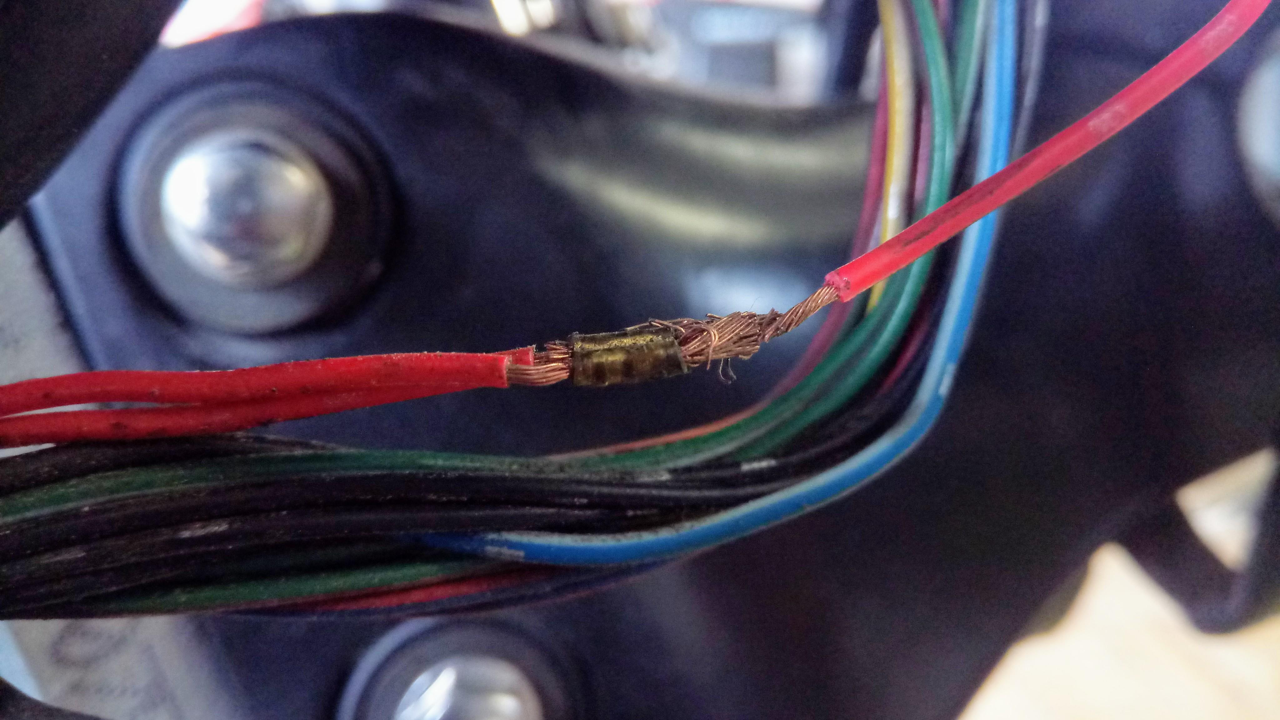

Marco Würden Geschrieben 10. März 2019 Autor report Geschrieben 10. März 2019 Hallo, hab den Fehler gefunden. Es war tatsächlich ein Kabelbruch im Lenkkofbereich. Hab mal ein Bild angehangen. Nachdem ich alles schön zusammen gelötet hatte funktioniert nun alles wieder einwandfrei. Gruß Marco Zitieren
Mark-Oh Geschrieben 10. März 2019 report Geschrieben 10. März 2019 Löten in dem Bereich ist nicht die beste Lösung, an dem Übergang zur Lötstelle wird es in naher Zukunft wieder brechen. Besser wäre es gewesen es wieder zu verpressen. Zitieren
The Stig Geschrieben 10. März 2019 report Geschrieben 10. März 2019 Wenn der Schrumpfschlauch darüber etwas länger gehalten wird, hält es soweit auch mit löten gut. Zitieren
