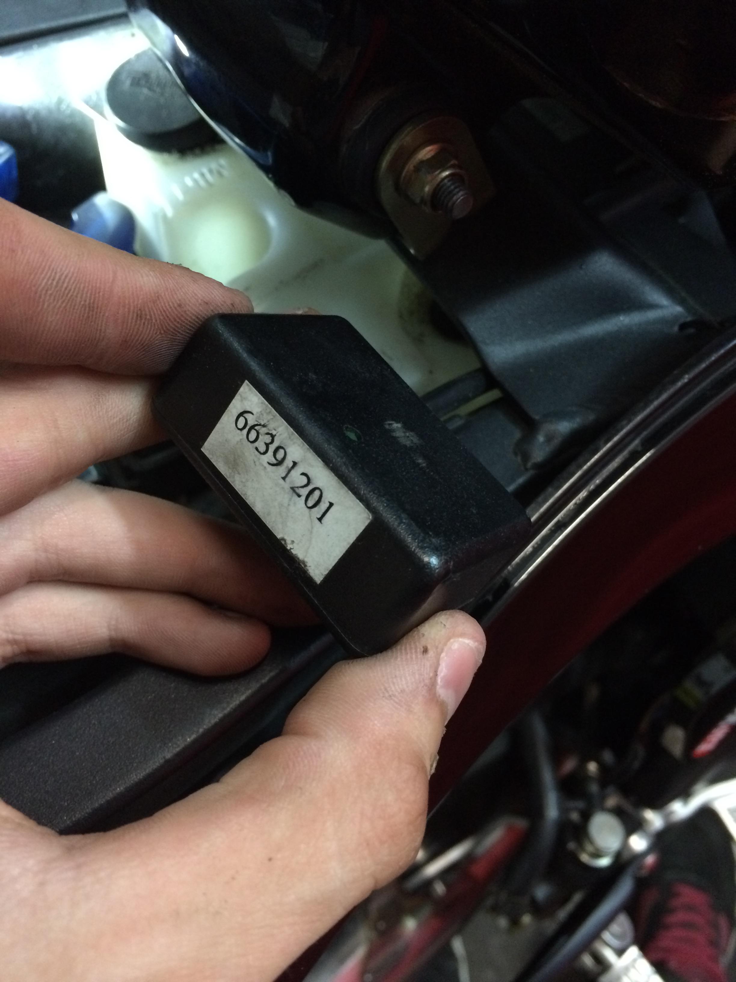

Servus !
Mist wohl ein bekanntes Thema aber da bei mir einige komische Anzeichen da sind wollte ich das hier nochmal neu aufgreifen.
Ich habe mir mir vor 3 Tagen eine speedy 1050 BJ 09.05 gekauft. Sie hat 26.000 runter, ein volles serviceheft bis 20.000 und ist sehr gepflegt.
Sie hat einen zard esd verbaut (Lowboy) und mir ist aufgefallen das sie Lambda ausgesteckt war. Stattdessen hin an dem Kabel eine kleine schwarze Box mit einer nr drauf. Laut Internet ein co2 Eliminator wird wohl für den power Commander Gebraucht aber ein powercommander ist nicht verbaut.
Das sls scheint auch aktiv zu sein da sie im typischen Bereich zwischen 5.000-3000 Umdrehungen im Schiebbetrieb sehr gut knallt und blaue Flammen Spuckt.
Alles schön und gut aber leider sind mir billigende Probleme aufgefallen... nach dem starten (kalt) steht die Drehzahl bei ca 1200 also es läuft scheinbar kein Kaltstart Regler. Wenn sie warm wird sinkt die Drehzahl vorallem bei gasstößen auf ca 800 ab und bleibe auch da vorallem an ampelphasen. Zudem schwankt die Drehzahl dazu noch sehr stark. Also teilweise um 100-200 Umdrehungen im Leerlauf und bei konstantem fahren ist die Gefühle auch was Ruckelig, vorallem mit kleiner gasstellung ca 5-10% hab ich das Gefühl nimmt sie manchmal einfach das Gas weg. Manchmal hab ich auch das Gefühl das sie bei schnellen gasstössen unten rum das Gas nicht richtig annimmt. Sie ist mir dabei sogar schon 3-4x anbgesoffen, bei den besagten schnellen gasstössen. Außerdem hab ich gesehen das sie ein wenig (gräulichen) Rauch aus dem Auspuff schießt wenn ich sie mal so auf 6000-7000 im neutral hoch ziehe und spuckt dann ebenfalls blaue Flammen. Konnte die Farbe vom Rauch nicht richtig erkennen da es dunkel war...
ich hatte die lambda wieder eingesteckt heute und die Kästen aus gesteckt aber da hat sich rein garnicjts verändert, alles genau wie vorher, hatte nur das Gefühl das iwie ein wenig Druck fehlt, da sie ja eig richtig bissig gehen soll, vorallem hat sie vorne ein 17er ritzen.
PS: sie wird gefühlt sehr schnell warm und der Lüfter geht auch sehr schnell an bei einer kleinen standphase und auch wenn ich nur gemütlich mit 30-50km/h rum Cruise läuft der Lüfter eig die ganze Zeit... ist das normal ? Wirkt iwie so als würde sie zu mager laufen und zu heiss werden aber der Rauch zeigt ja eher ein zu fettes Gemisch an ...
Hat jemand ähnliches durchgemacht und kann mir vlt Ratschläge geben wonach ich gucken sollte ? Als nächstes wollte ich sie mal mit tuneecu auslesen ob da was verändert wurde...
