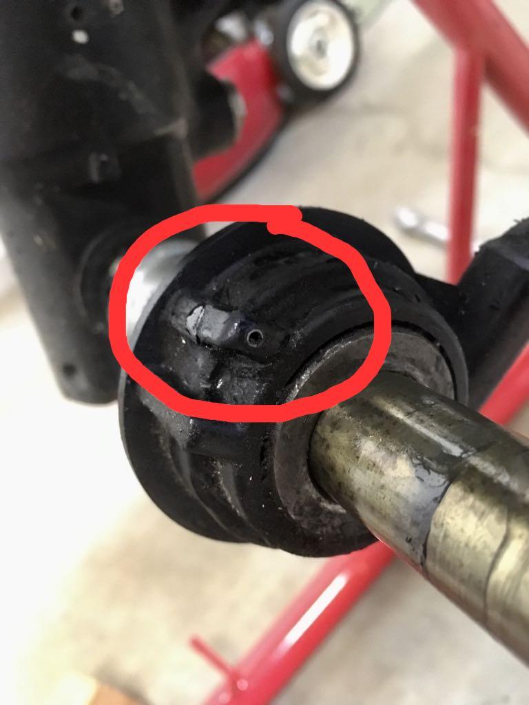

ich habe immer das Problem dass wenn ich die Vorderachse (korrekt mit 60Nm angezogen) lösen möchte dreht sich immer der Tacho geber ein Stück mit.
Da der ja aus hochwertigem Plastik ist bricht natürlich sofort die Nase. Ich hab Sie schon mal verstiftet aber heute wieder Reifenwechsel und zack wieder das gleiche :-(
habt ihr das Problem auch oder fehlt bei mir da vielleicht ne dünne Scheibe oder erwas in der Art?

Hab ich auch, seit Jahren und gefühlt 100en Reifenwechseln.
Bislang ohne Probleme.
Dito, der Magnetring ist heikler :wink:
Schon mal mit weniger angezogen? Wenn beide Seiten geklemmt werden, wo soll die Achse hin? Hinten hatte ich auch immer die 146, vorne Handfest mit dem Inbus und gut.
Da kann man aber echt nix falsch machen. Entweder der sitzt oder kippelt. Das merkste doch sofort.
Weniger nutzt nur was wenn die Abnehmerhülse noch beide zapfen hat.
Ist mir beim erstmaligen Lösen abgebrochen.
Beim Anziehen passiert das nicht.

Naja, wohl nicht, wenn so viele den Nachbau aus dem Forum nutzen :flowers:

Ok Danke mal für die Antworten, das scheint wohl kein einzelfall bei mir zu sein.
Was für einen Nachbau gibt es denn da Sandie?
Der Nachbau ersetzt den Magnetring, der gerne zerbricht, wird vom User Gogo? Vertrieben.
