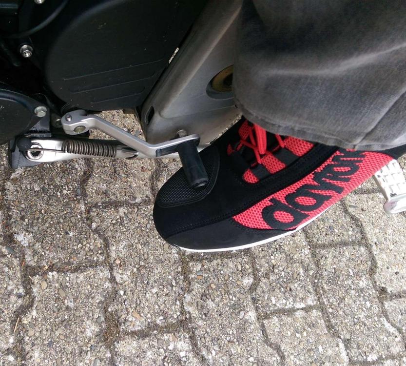

The Stig Posted June 9, 2018 Report Share Posted June 9, 2018 Ich habe ein Problem. Mit meinen neuen Daytona Tretern wird es sehr eng am Schalthebel. Bin da überhaupt nicht Glücklich. Fahre ich mit normalen Sport Schuhen ist alles gut. Aber man soll ja nicht mit einfachen Tretern fahren. Jetzt Suche ich einen kürzeren Schalthebel, kann auch was von einer anderen Marke sein. Quote Link to post Share on other sites

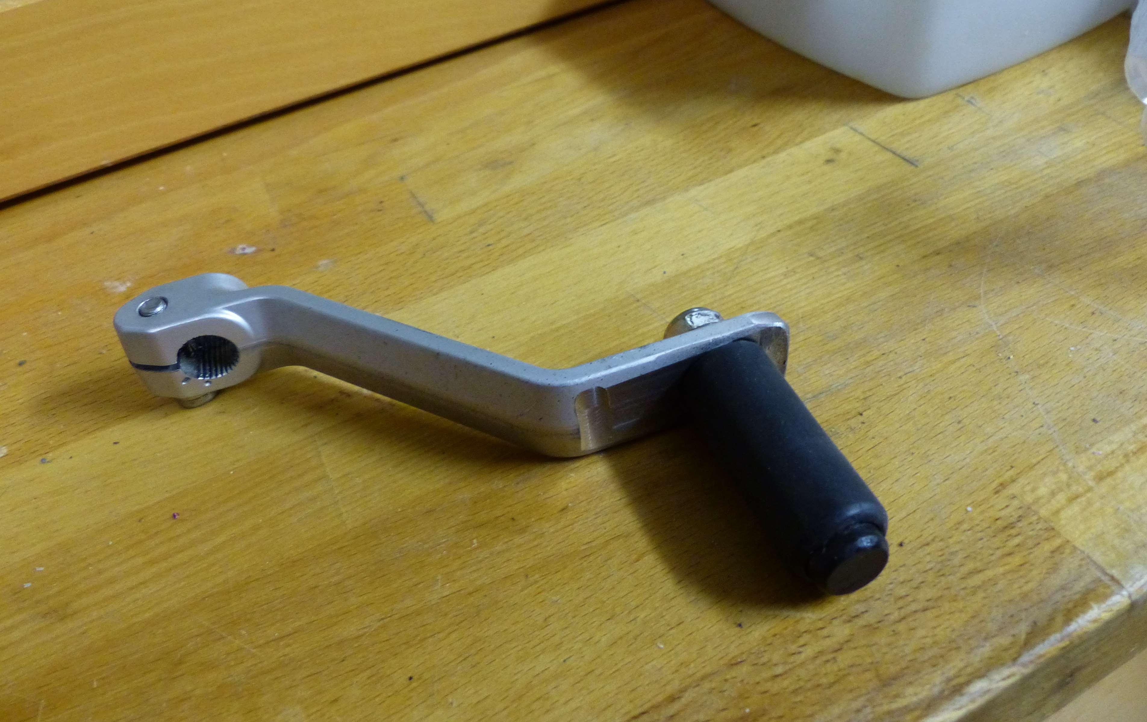

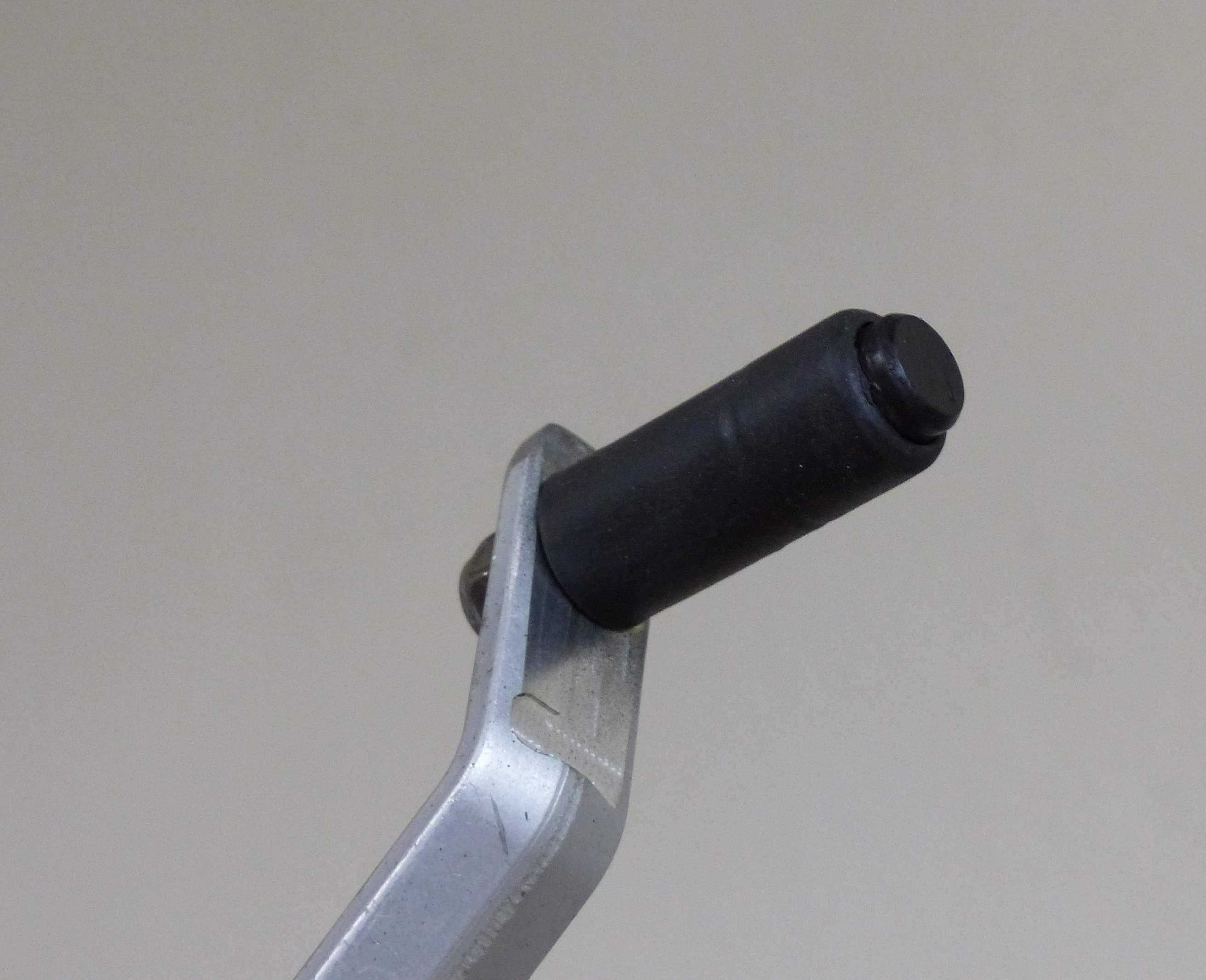

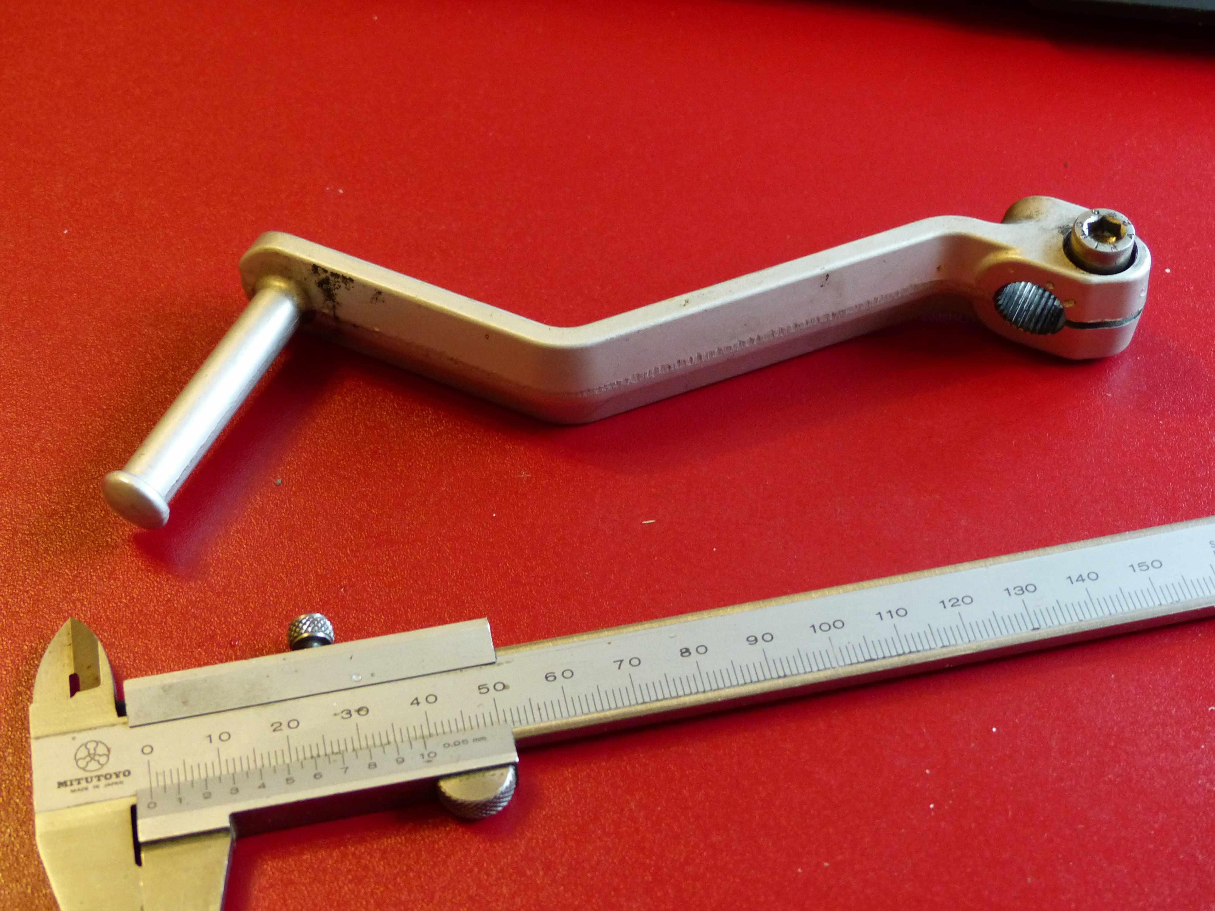

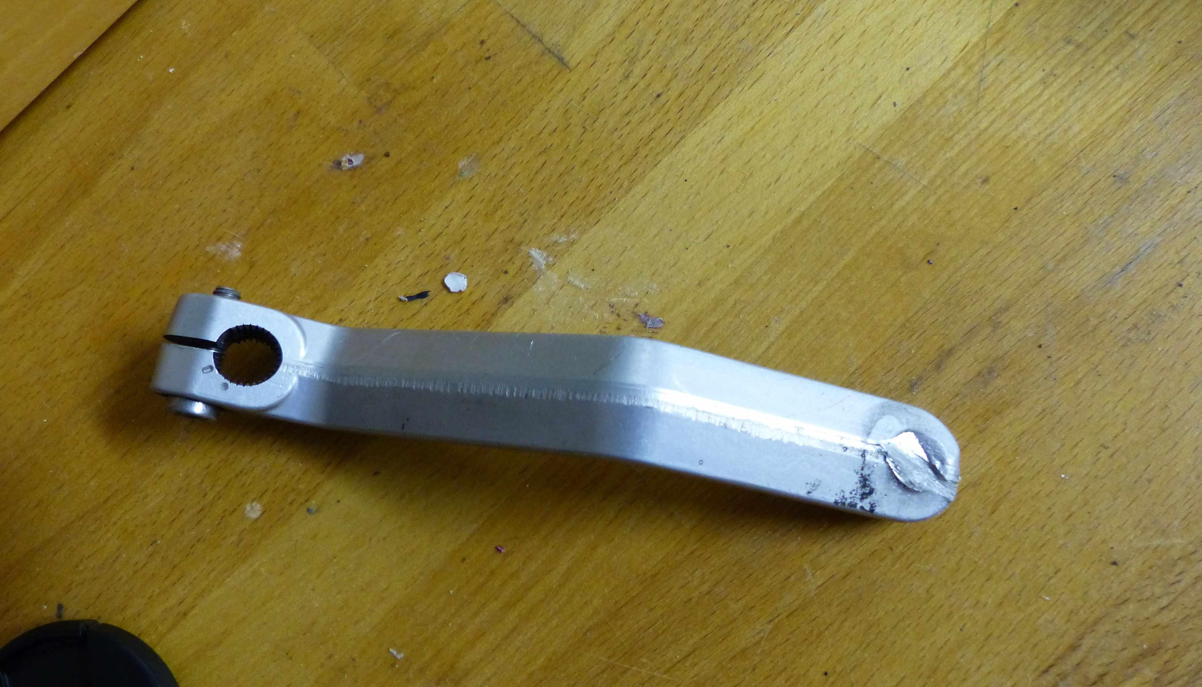

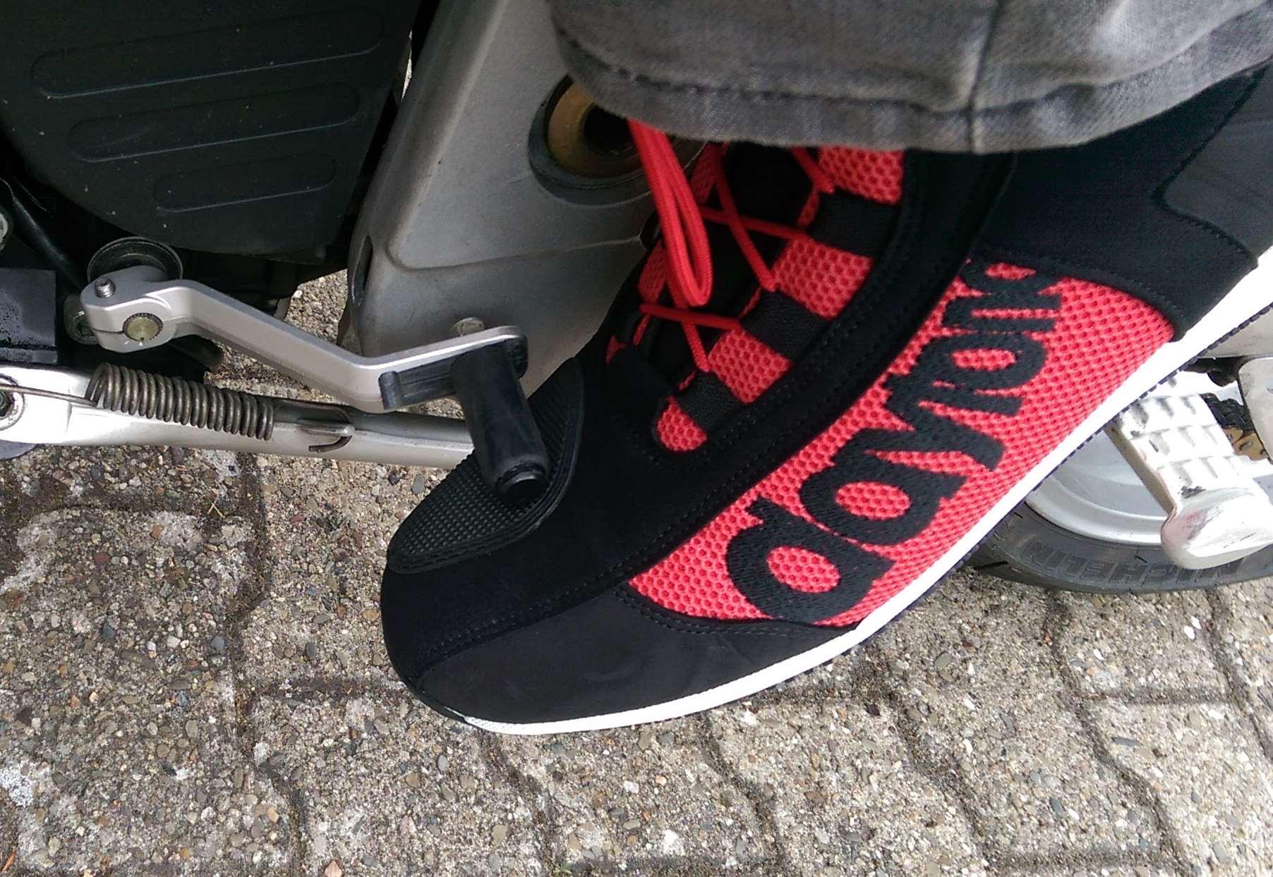

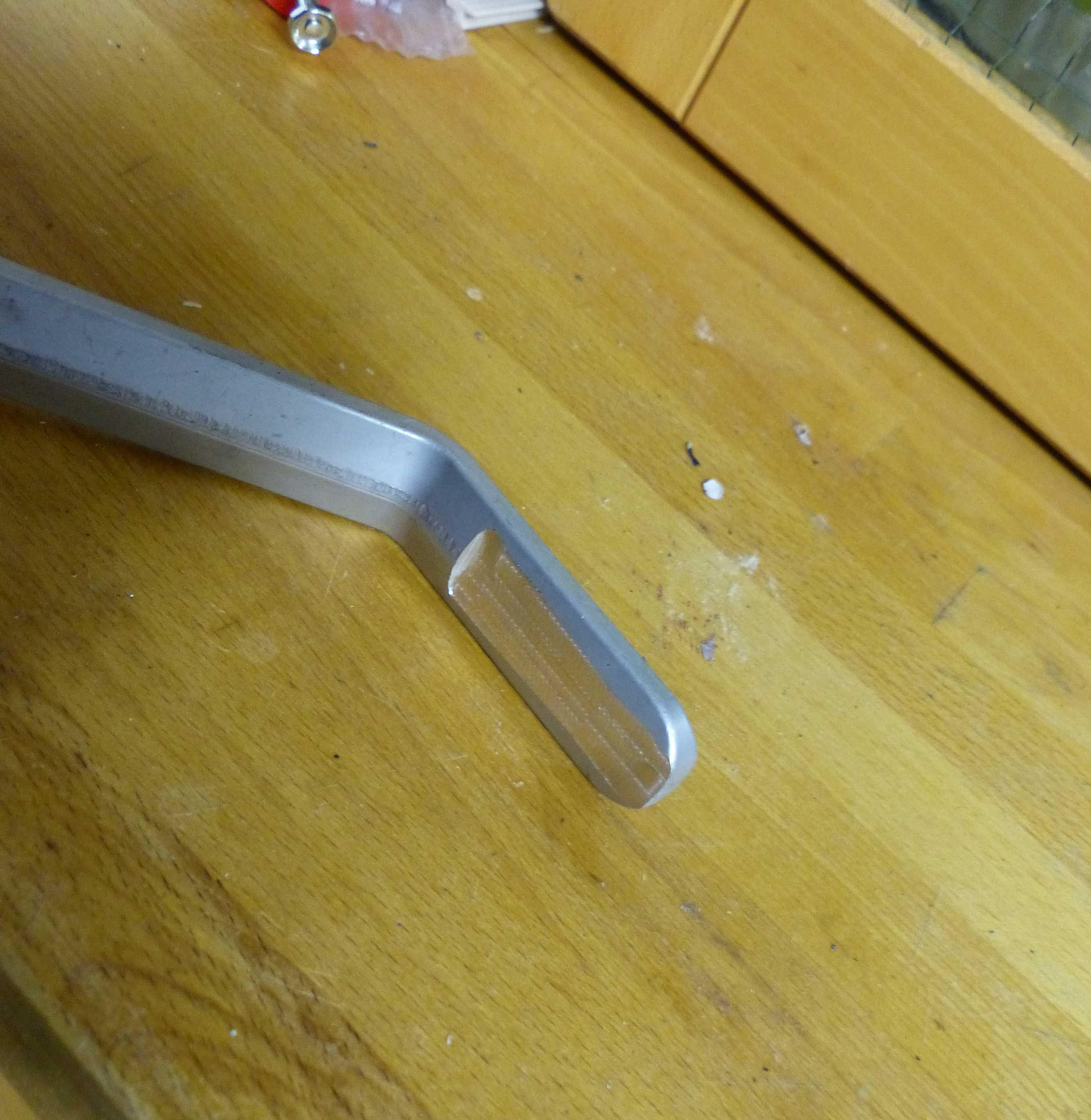

The Stig Posted June 11, 2018 Author Report Share Posted June 11, 2018 So bei uns ist der große Regen und Gewitter und da bin ich immer besonders Produktiv. 1. Schalthebel Original 2. Schalthebel Ritze Ratze ohne Stange 3. Schalthebel auf beiden Seiten eine Fläche Angefräst 4. Nach ein bisschen Arbeit auf der Drehbank, ein bisschen bohren und ein bisschen Schrumpfschlauch ist das der Endzustand. 5. Gesamtansicht jetzt ein gutes Stück kürzer. Quote Link to post Share on other sites

The Stig Posted June 13, 2018 Author Report Share Posted June 13, 2018 So da die Kupplungen da und montiert sind, konnte ich auch endlich den Schalthebel testen. Ich muss sagen, eine andere Welt. Massiv besseres Schalten, viel mehr Platz im Fußbereich. Ein Must have bei der 595N, anders kann ich es nicht sagen. Auch der ganze Winkel wo der Schalthebel den Fuß berührt funktioniert besser. Quote Link to post Share on other sites

The Stig Posted June 13, 2018 Author Report Share Posted June 13, 2018 Stimmt da rollt nichts. Ich hatte auch noch nie einen rollenden Schalthebel und ich brauche auch keinen. Dafür habe ich jetzt eine wesentlich bessere Schaltung, habe Platz für den Schuh und fühle mich um Welten wohler als Serie weil Platz zum bewegen da ist.Gesendet von meinem HTC One_M8 mit Tapatalk Quote Link to post Share on other sites
