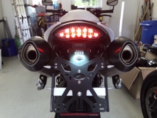

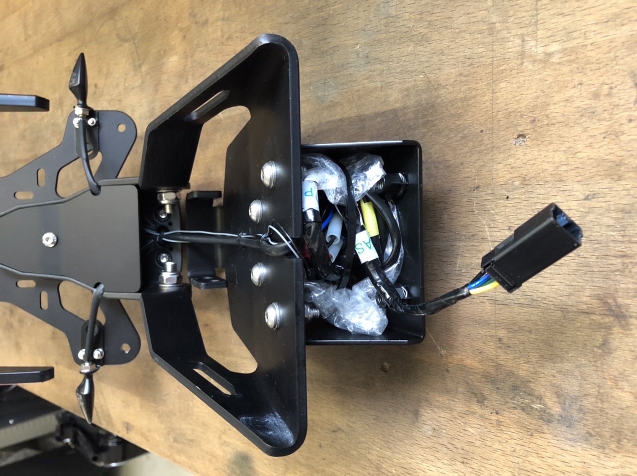

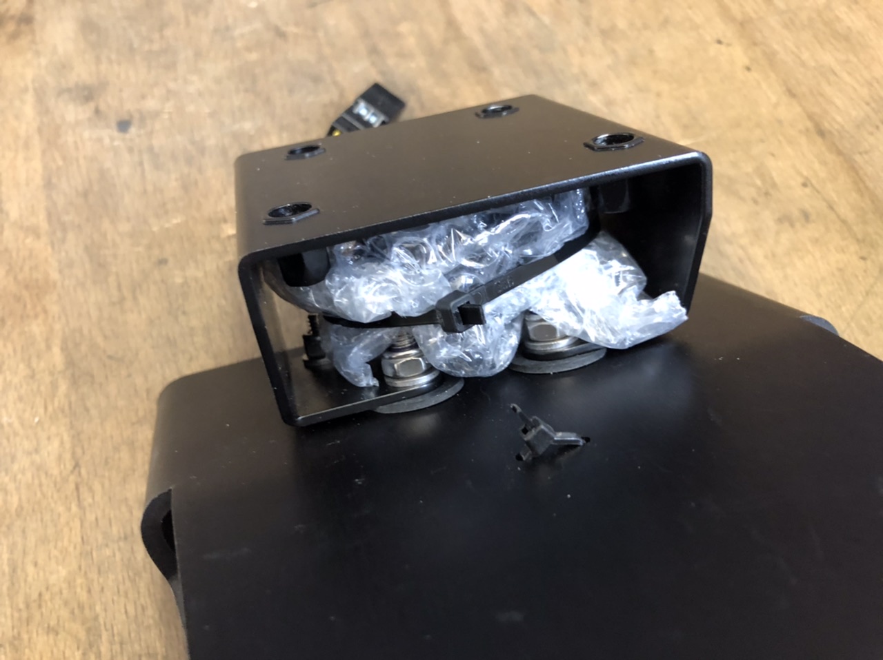

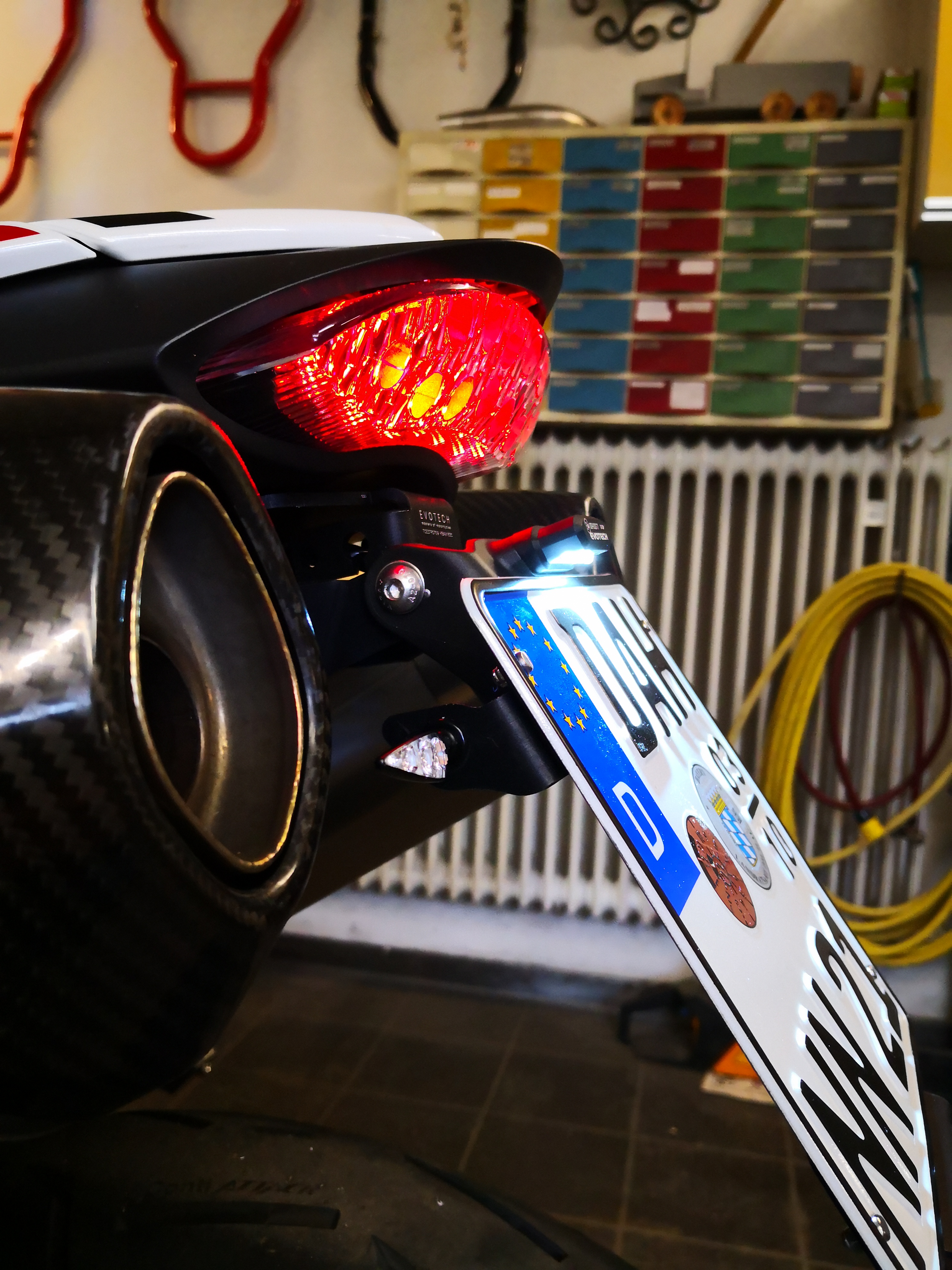

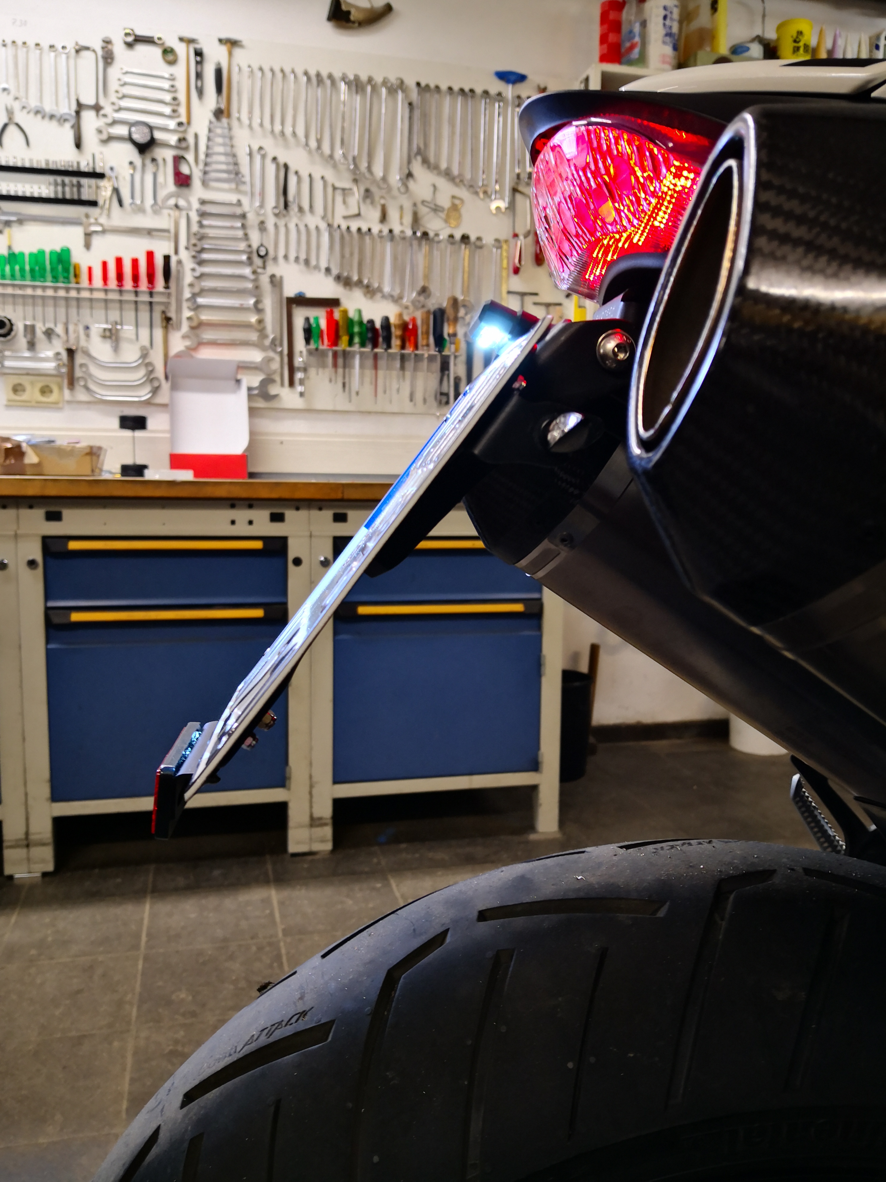

Endlich sind die fehlenden Steckerteile gekommen und das Ding ist jetzt P-n-P-ready. Die Kabellage ist in einer Noppenfolie vibrationsgeschützt und durch einen Kabelbinder gesichert im Montagedom untergebracht.
Den Rückreflektor werde ich wohl doch durch das Evotech-Reflektorteil ersetzen, weil mir dessen Befestigung nicht koscher vorkommt.

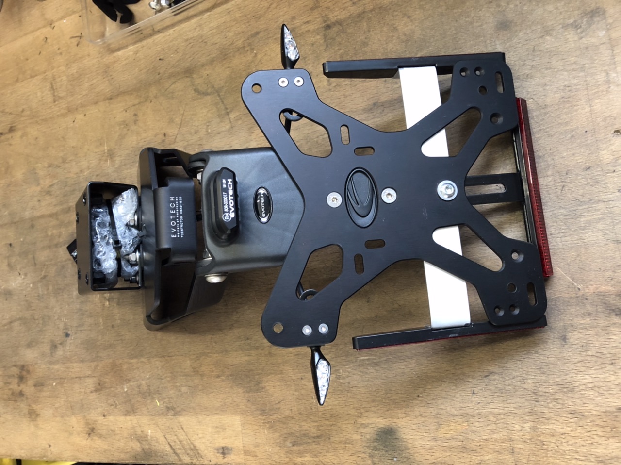

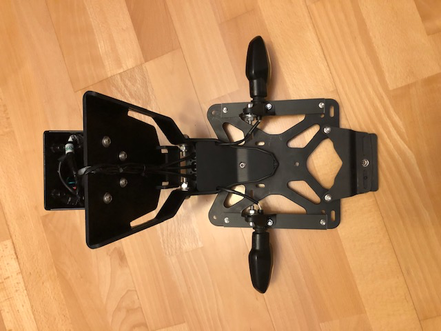

Hier die Teileliste:
  • Evotech Italy KZH (habe ich von Starfighter1967)
  • Triumph T2500898 „Read subharness lightning“ (Das ist das Anschlusskabel an den Kabelbaum im Heck.): Da schließt man die Blinker (Original-Triumph-OEM-Anschlüsse!) und Kennzeichenbeleuchtung (ebenfalls: Original-T-Anschlußstecker) an. Das Teil ist auf der anderen Seite der Plug-and-Play-Anschluss nach Außen zum Kabelbaum im Rahmenheck. (Diesen Stecker gelöst, 5 Schrauben zum Rahmenheck auf - und der KZH ist demontiert.)
  • Stecker der originalen Kennzeichenbeleuchtung zum Anschluss an Evotech-LED-Kennzeichenbeleuchtung (Gebraucht via Ebay: Der OEM-Stecker der Street Triple und der Speed Triple-Modelle ab 2008 sind identisch.)
  • zwei Kabelverbinder, um diesen OEM-Stecker zur Evotech-LED-Kennzeichenbeleuchtung anzuschließen
  • Kellermann Rhombus M5 S Extreme Miniblinker VLHR und VRHL  (Achtung: Die haben einen M5-Anschluss statt dem üblichen M8-Gewinde)
  • Adapterkabel für OEM-Stecker für Nachrüst-Blinker für Triumph; gibt es von Rizoma (EE082H) via Polo (15 Euro)

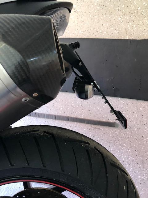

  • Highsider Blinkerhalter (Art.-Nr. 207-402) gebogen und mit selbstgebohrten Löchern zum Evotech-KZH hin (siehe Bild), als Aufnahme für die Kellermann-Miniblinker
  • 2 Shinyo Reflektoren (rot) als Seitenreflektoren
  • 25x2x190 mm^3 Blech (Alu/Stahl) als Halter für die Seitenreflektoren(Biegen und Bohren muss man selbst.)
  • Noppenfolie oder irgendwas, was eine vibrationsdämpfende Verlegung der Kabel+Stecker im Dom des Evotech-KZH erlaubt.
  • Kabelbinder (Sollte man eh in der Werkstatt in allen Größen haben)
Edited by Krylov

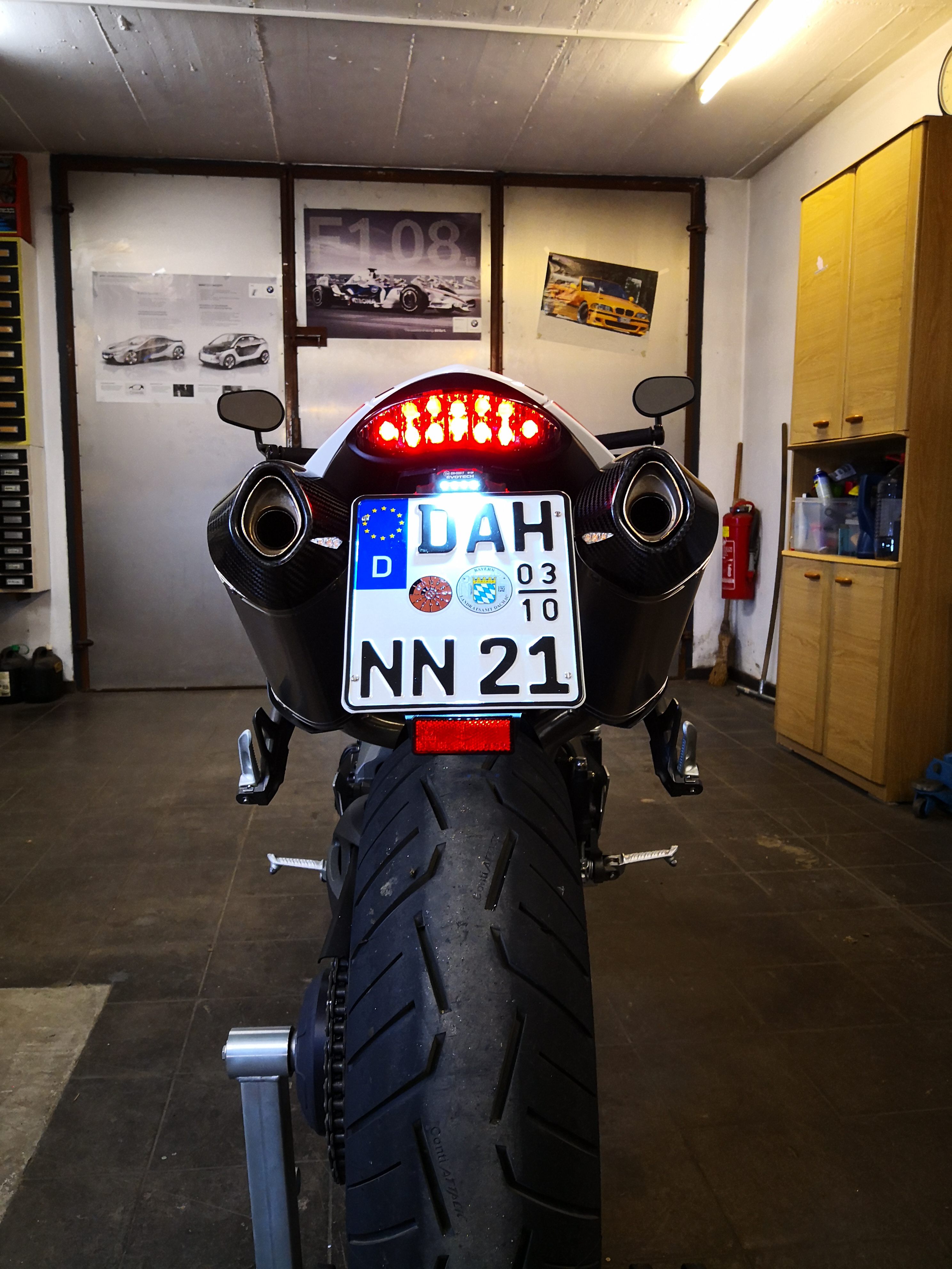

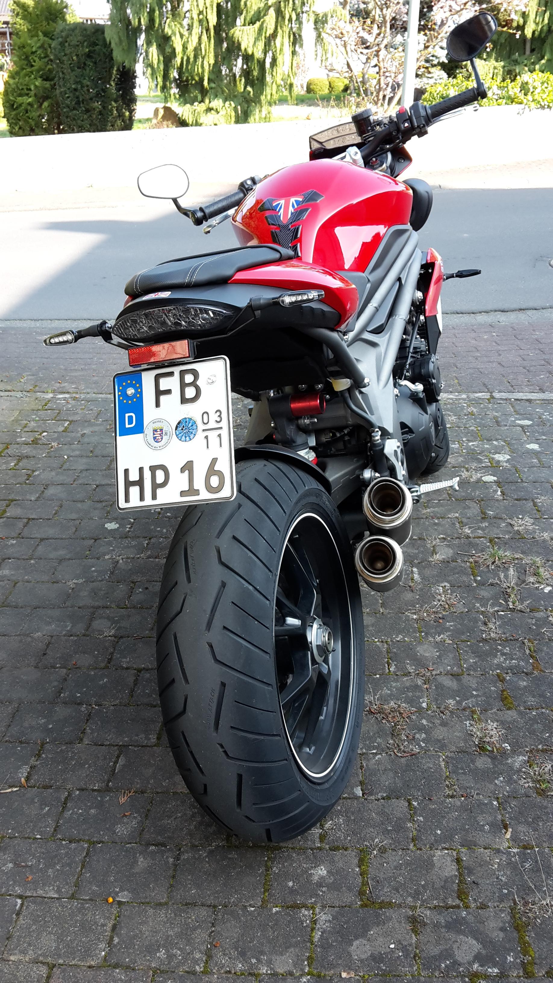

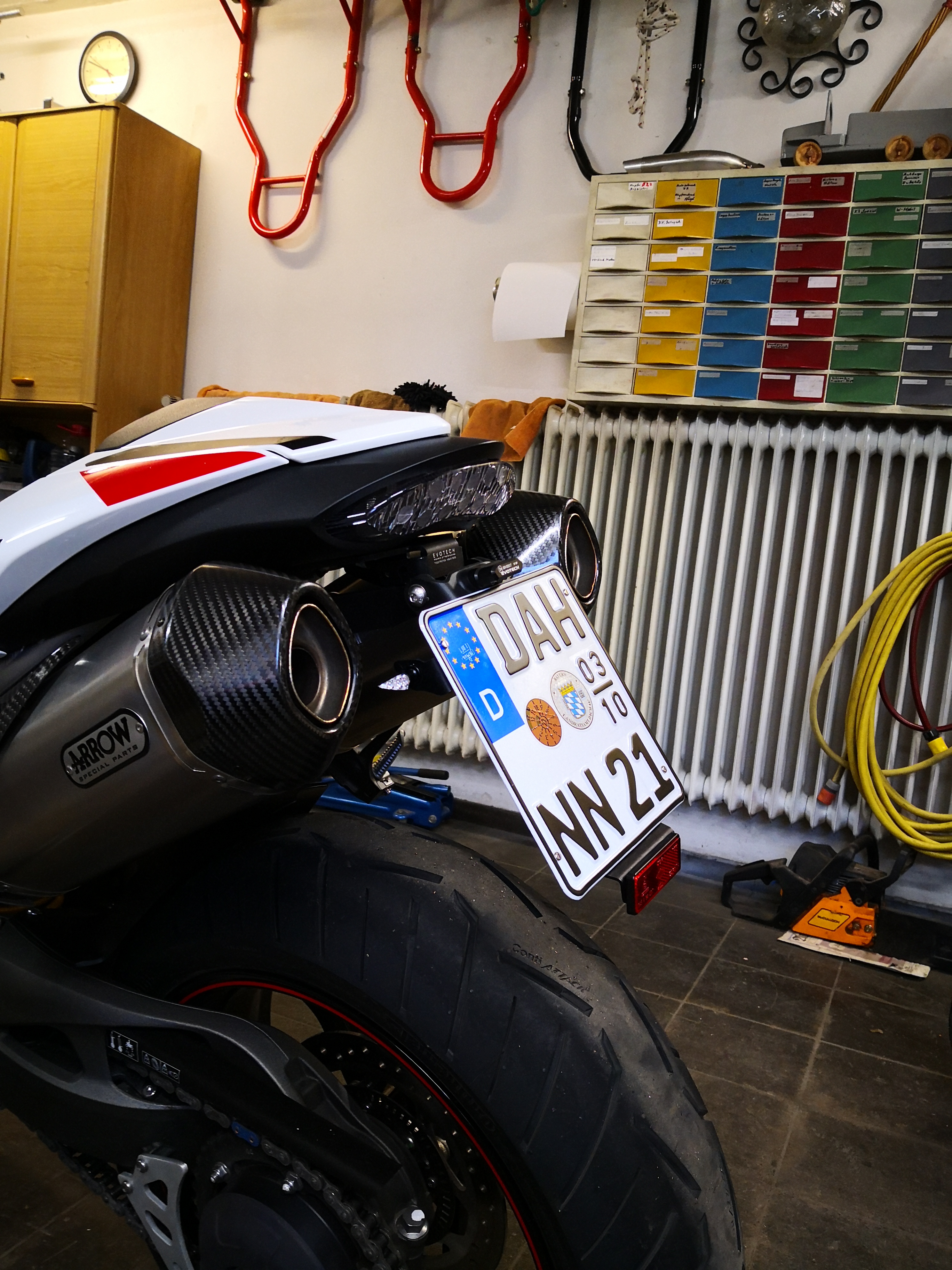

Am 23.4.2019 um 11:42 schrieb triple-s-pete:
Beir mir sieht das so aus (2017er S-Modell, von den Maßen und der Optik her fast vollkommen identisch mit dem 2018er Modell, aber hochwertigere Zubehörblinker ab Werk ;-)):
Und zusammen mit dem Bodis-Doppelendtopf kann da auch überhaupt nichts mehr zu heiß werden.
Viele Grüße
Peter
Hi,
welchen KZH hast Du montiert? Bei Dir läuft die Blinkerhalterung schlicht von unten nach oben, bei den R&G machen sie einen Schlenker und laufen am Ende dann von oben nach unten.
Link to post
Share on other sites
vor 21 Stunden schrieb Oldschool-63:
Hi,
Servus,
der Pete hat den PerfectParts KZ-Halter von tecbike: IQ4 (neue Modellbezeichnung: IQ6) montiert. :flowers:

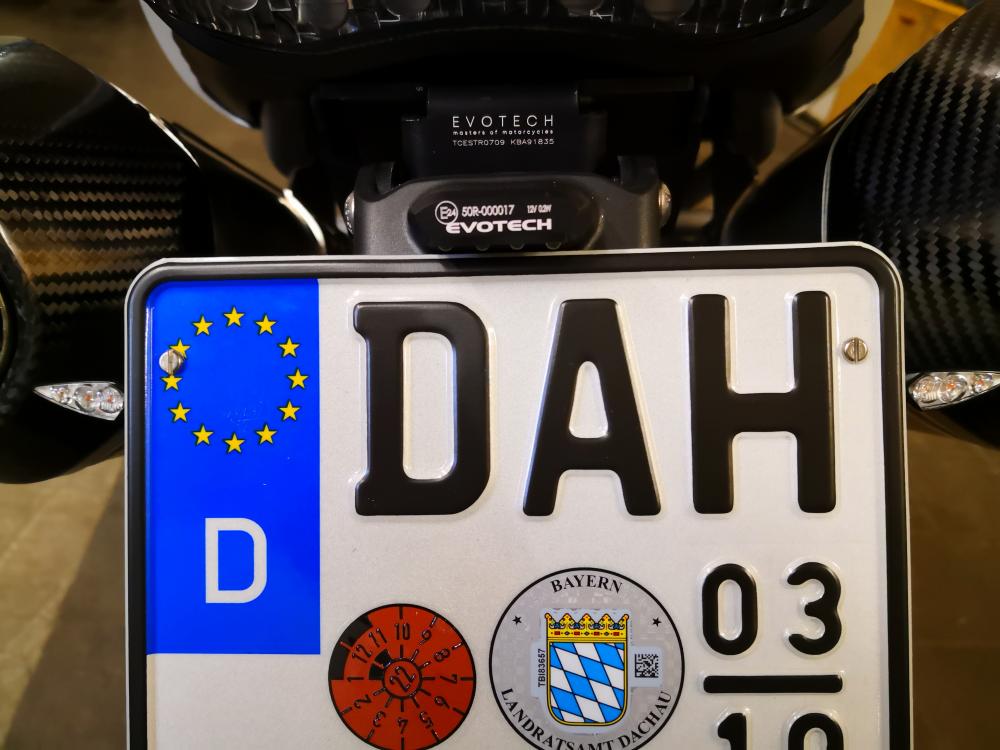

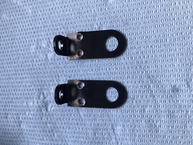

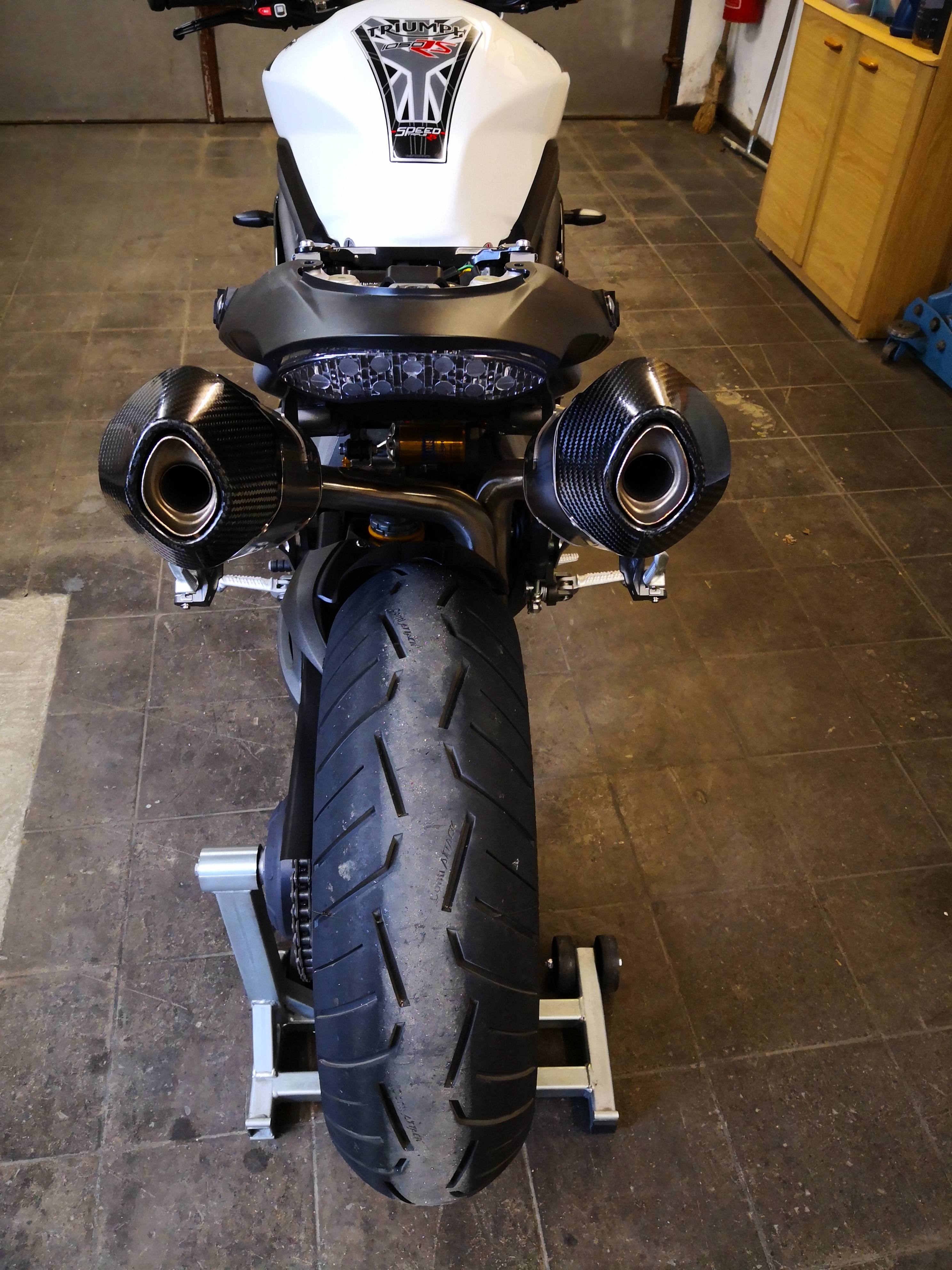

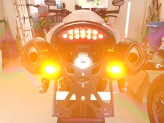

Moin,
noch Mal Evotec IT, noch ne andere Idee :-)
Damit sind die Original-Blinker knapp unter dem Auspuff.

Am 23.2.2021 um 12:10 schrieb TIK:
Moin,
Was hast Du da genau gemacht? Befestigungswinkel der Blinker versetzt?
Hast Du vielleicht eine Frontalaufnahme vom Heck, die Du mal fix einstellen kannst?
Vielen Dank vorab! :top:
Link to post
Ah, jetzt sehe ich, Stege eingesetzt.
Hatte den Evotech gerade nicht vor Augen. :gash:
Gute Idee! :top:
Link to post
Hi,
eben erst gelesen, sorry. Jepp, so ist es "Stege eingesetzt" an den originalen Bohrungen für die Blinkerhalter, neue Bohrungen in die Stege (damit beliebige Position der Blinker, wollte sie höher haben, ganz unten gefällt mir nicht), fertig.

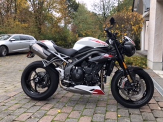

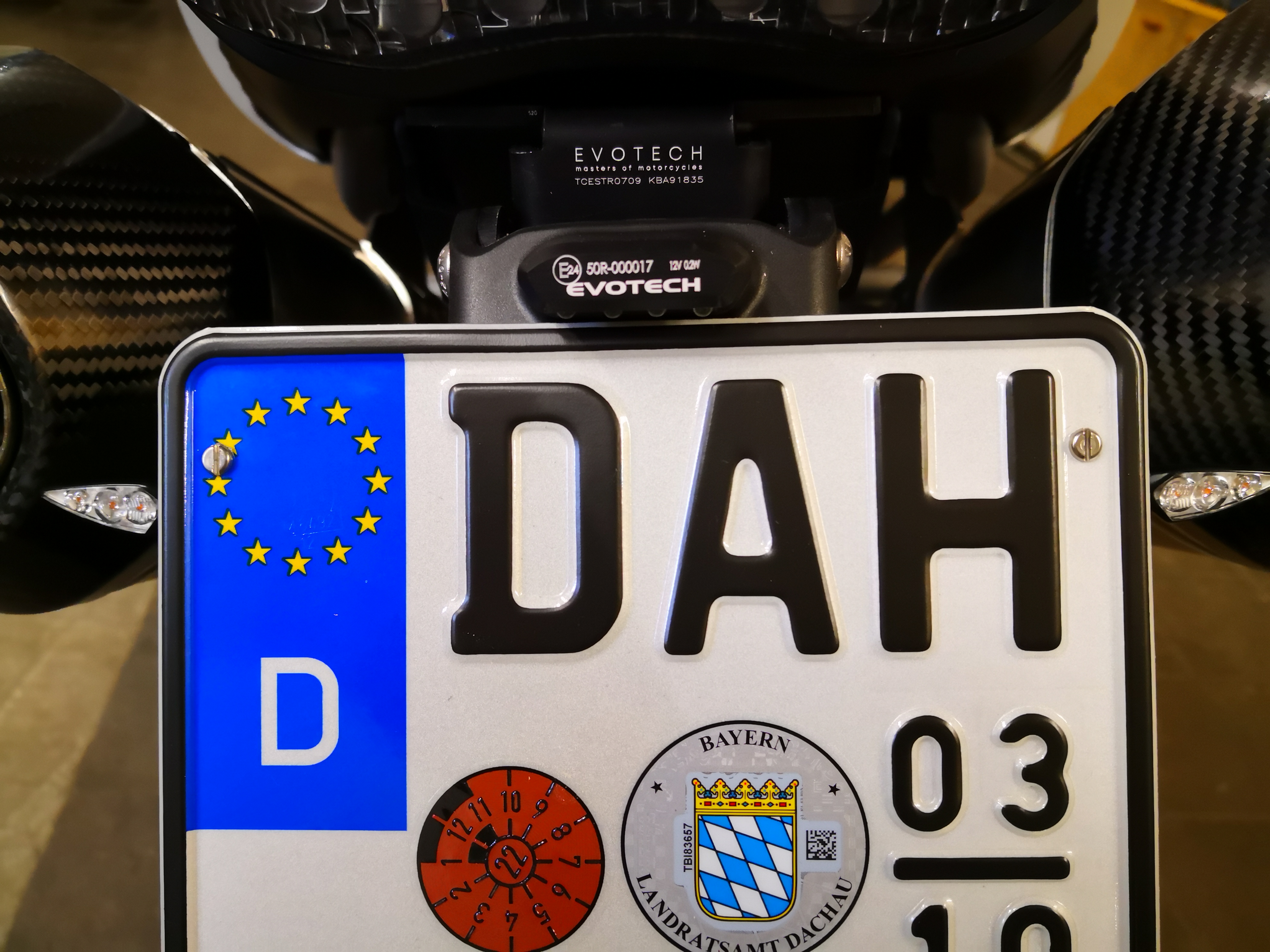

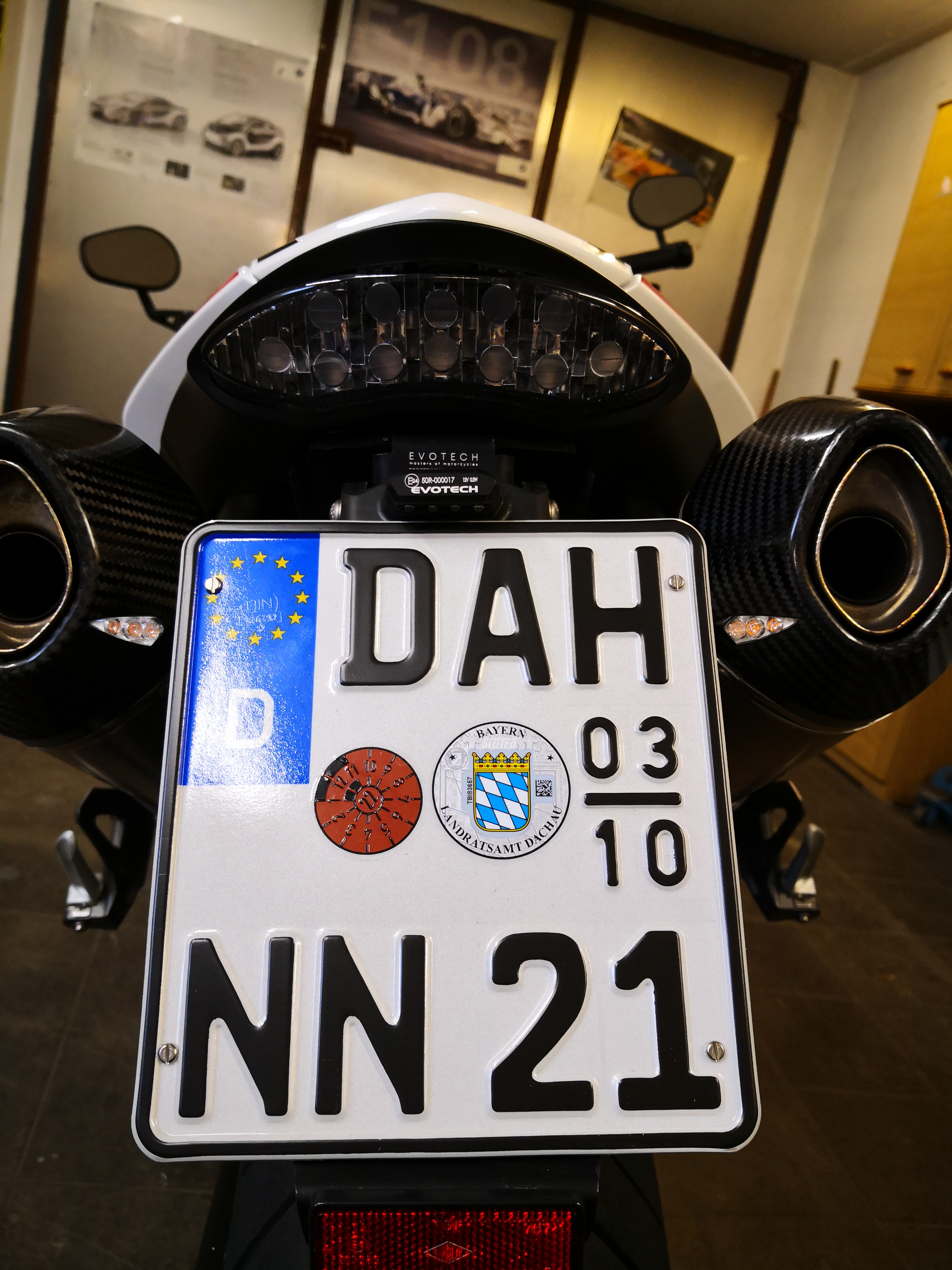

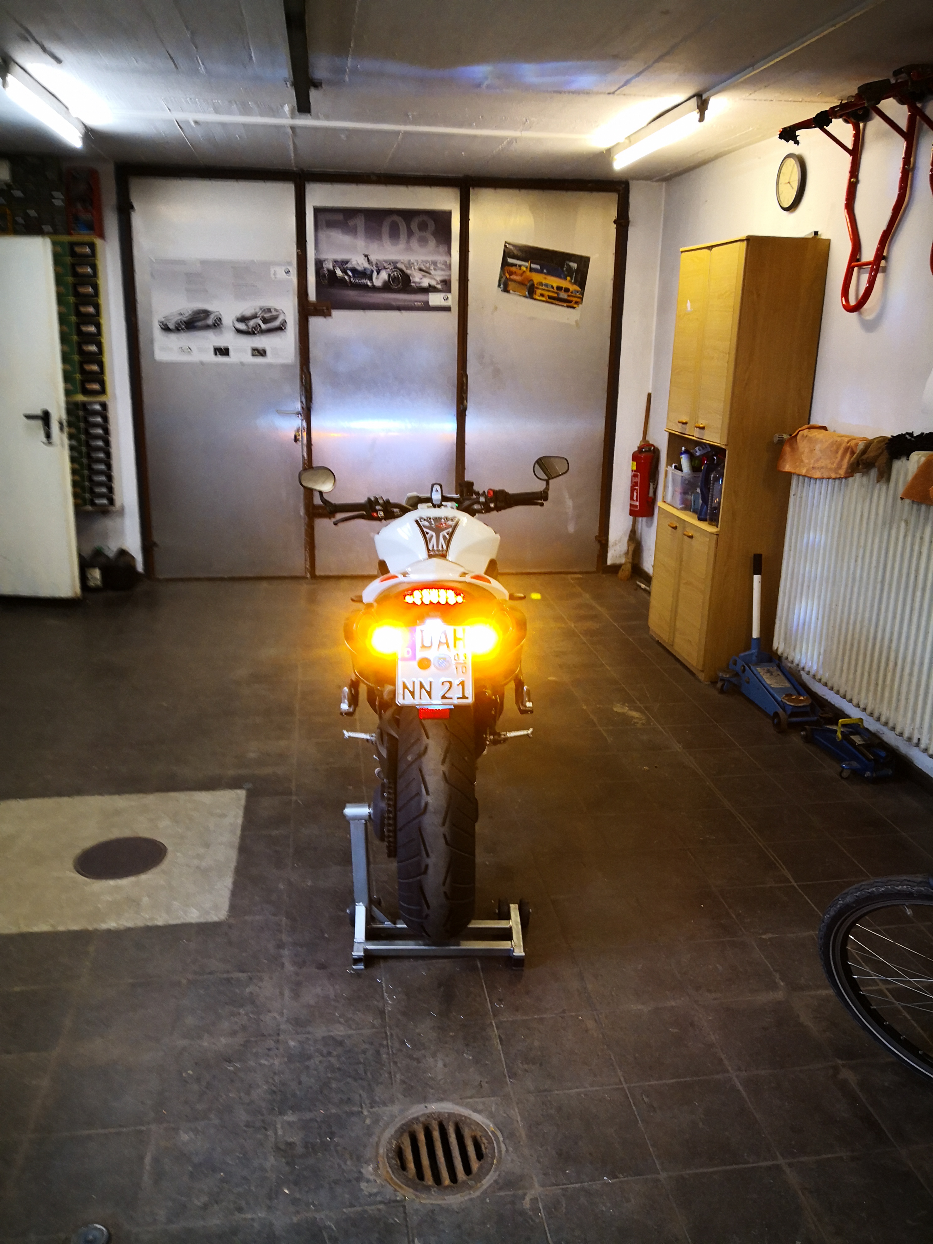

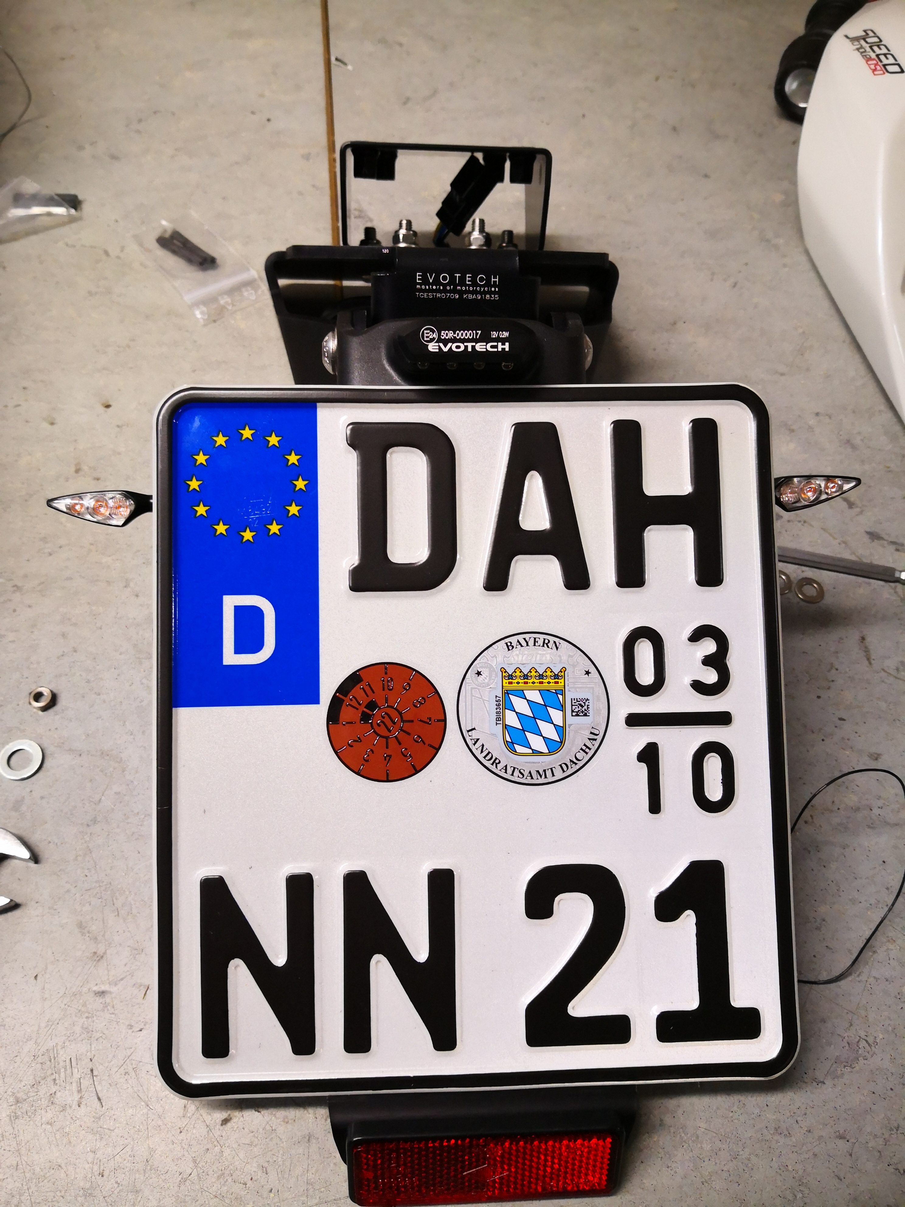

Nachdem mir unser Mathias alle Zutaten übersendet hat,
bin ich heute endlich auch den Schwanz losgeworden. :biggrin:
Evotech Italy in Kombination mit Kellermann Rhombus Extreme S.
Stimmiger geht es für mein Dafürhalten nicht. :worship:
