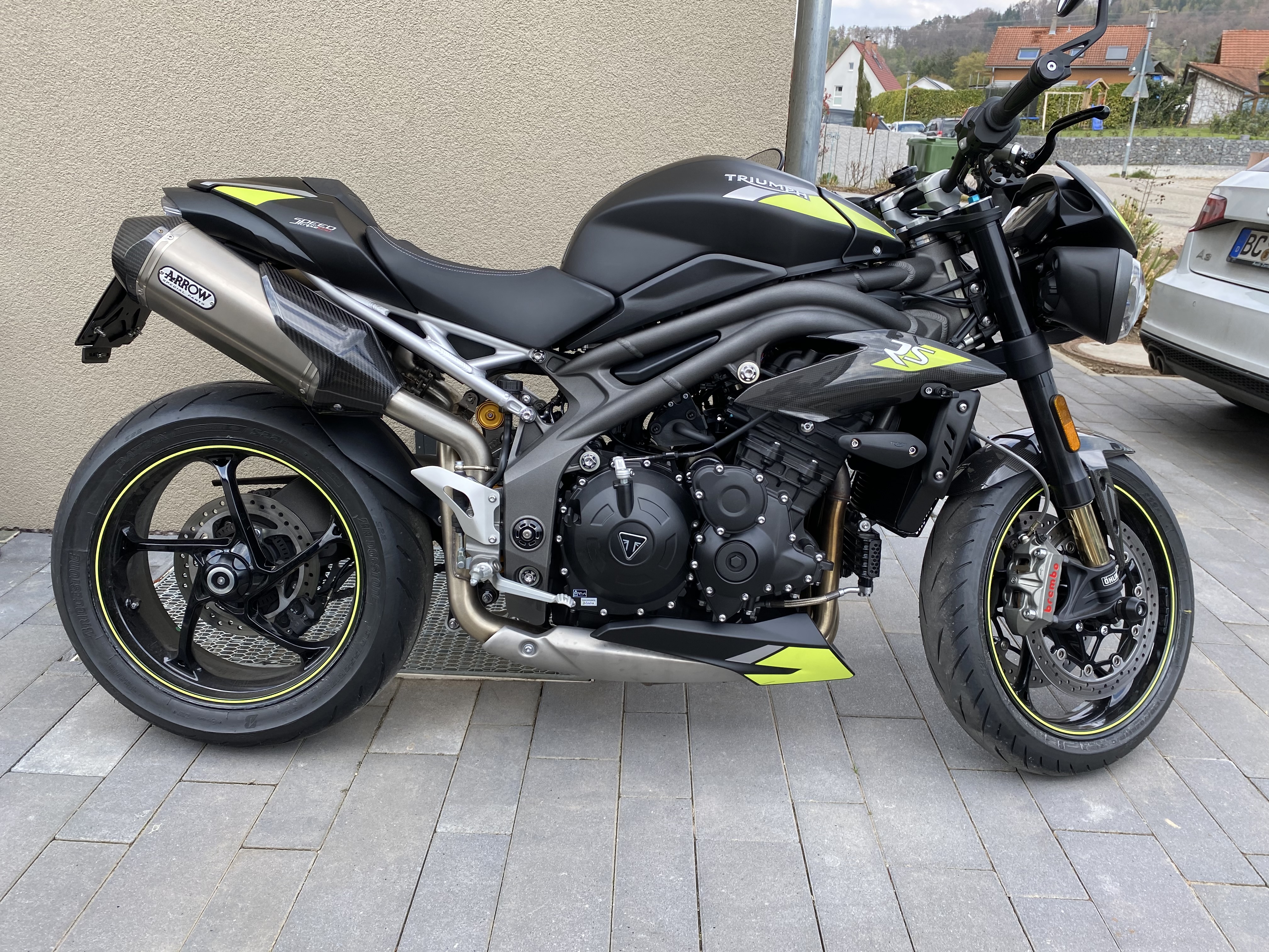

Bhorgan

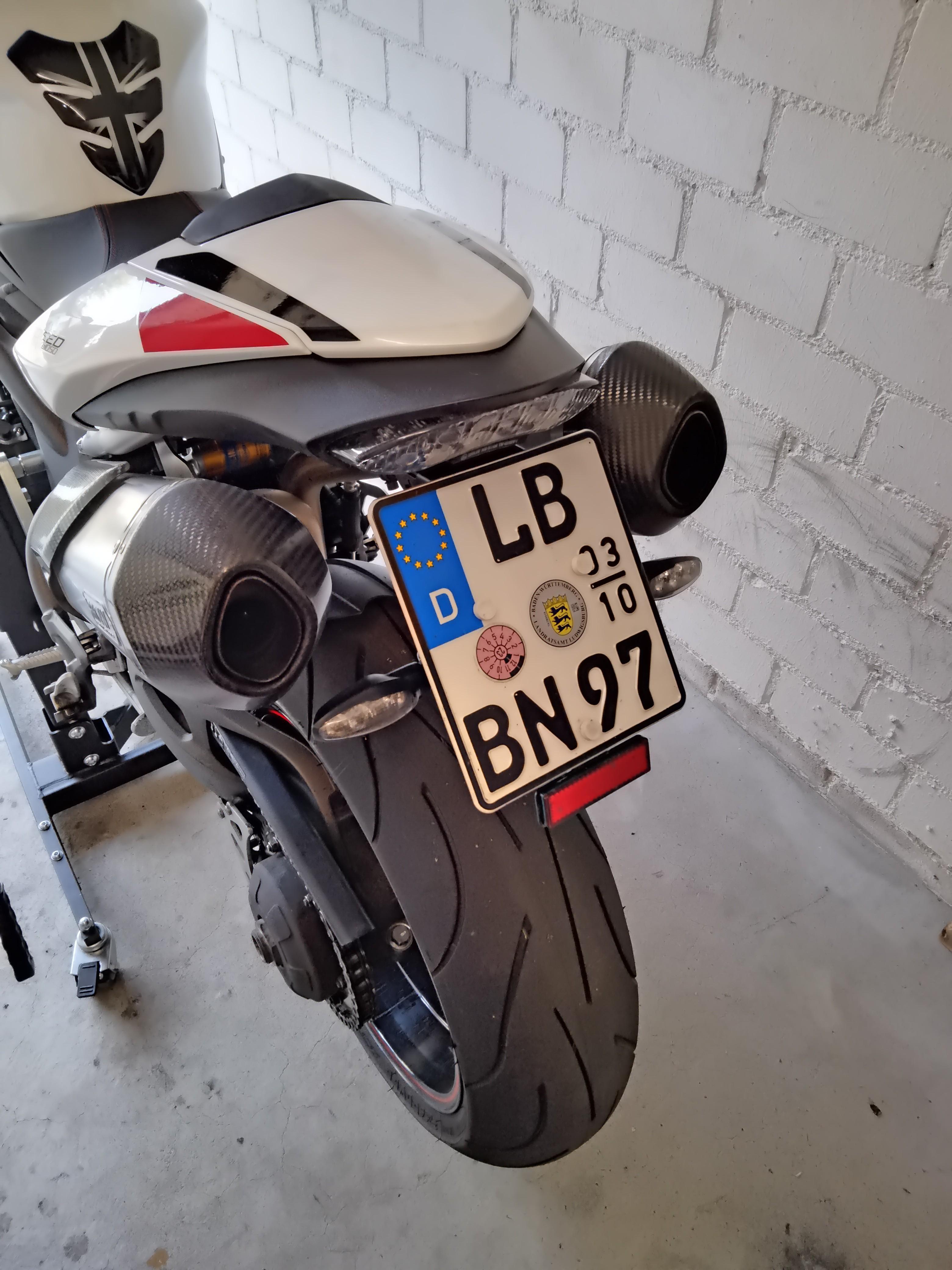

Nachdem mir unser Mathias alle Zutaten übersendet hat,
bin ich heute endlich auch den Schwanz losgeworden.
Evotech Italy in Kombination mit Kellermann Rhombus Extreme S.
Stimmiger geht es für mein Dafürhalten nicht. :worship:
Sieht saugeil aus.
Gesendet von meinem ANE-LX1 mit Tapatalk

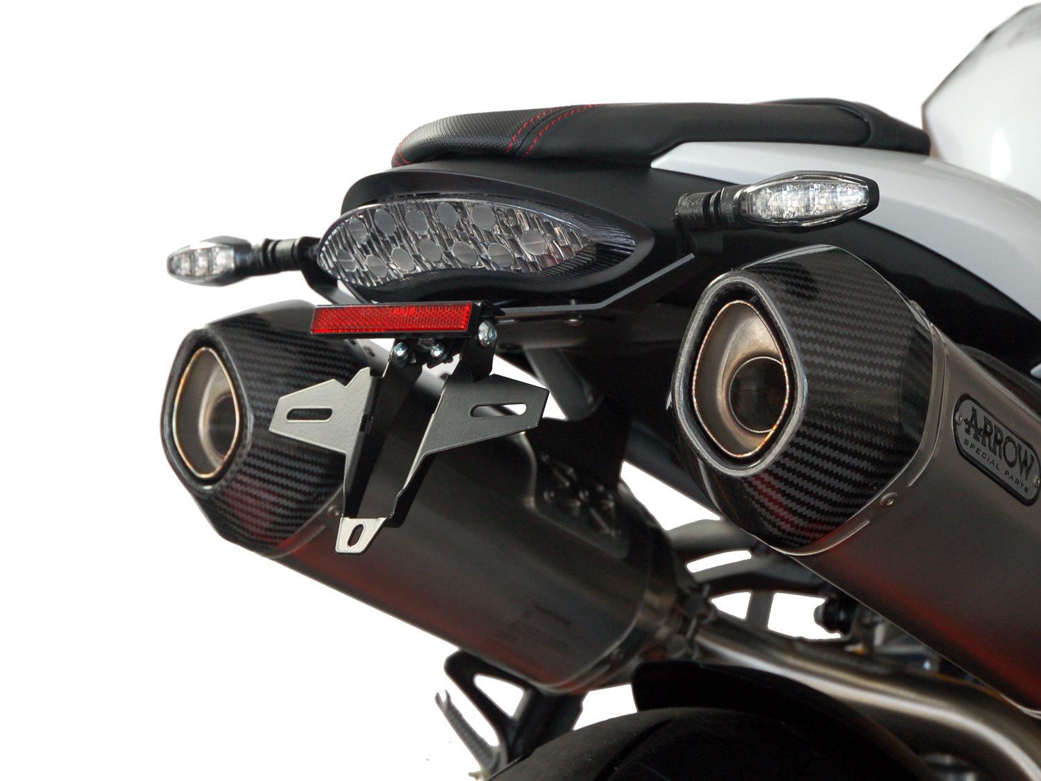

sagt mal, hat keiner von Euch, also die, die den Kennzeichenhalter umgebaut haben, an den von SBF gedacht?
https://triumph-sbf.de/product/kennzeichenhalter-kurz-speed-triple-s-r-rs
Sehe ich das falsch, aber bis jetzt habe ich noch keinen damit gesehen? Gibt es da einen bestimmten Grund? Was sagt Ihr zu dem von SBF?

Doch, ich habe ihn und kann ihn weiter empfehlen. Hat meiner Meinung nach die beste Lösung für die originalen Blinker mit der originalen Auspuffanlage.

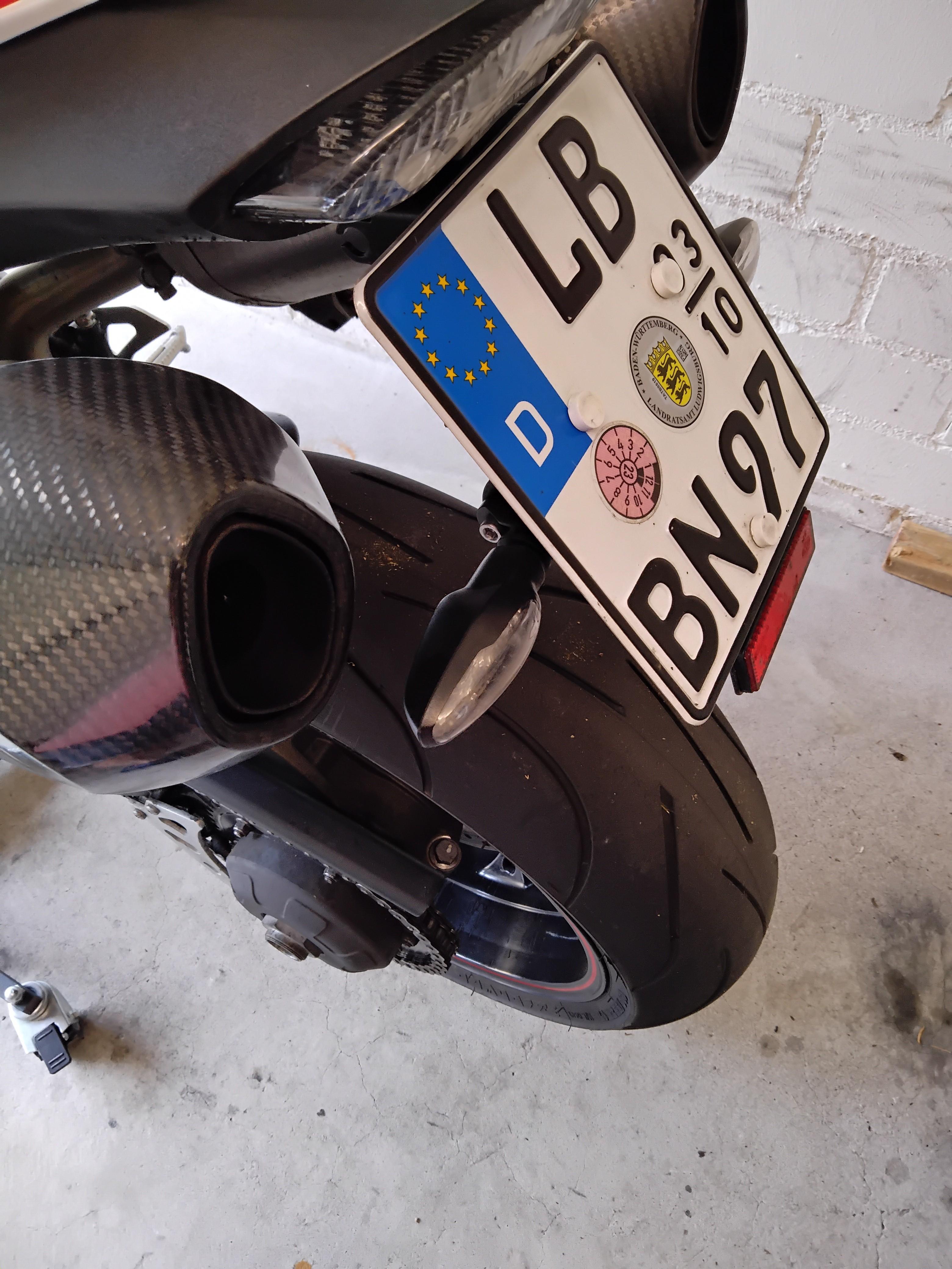

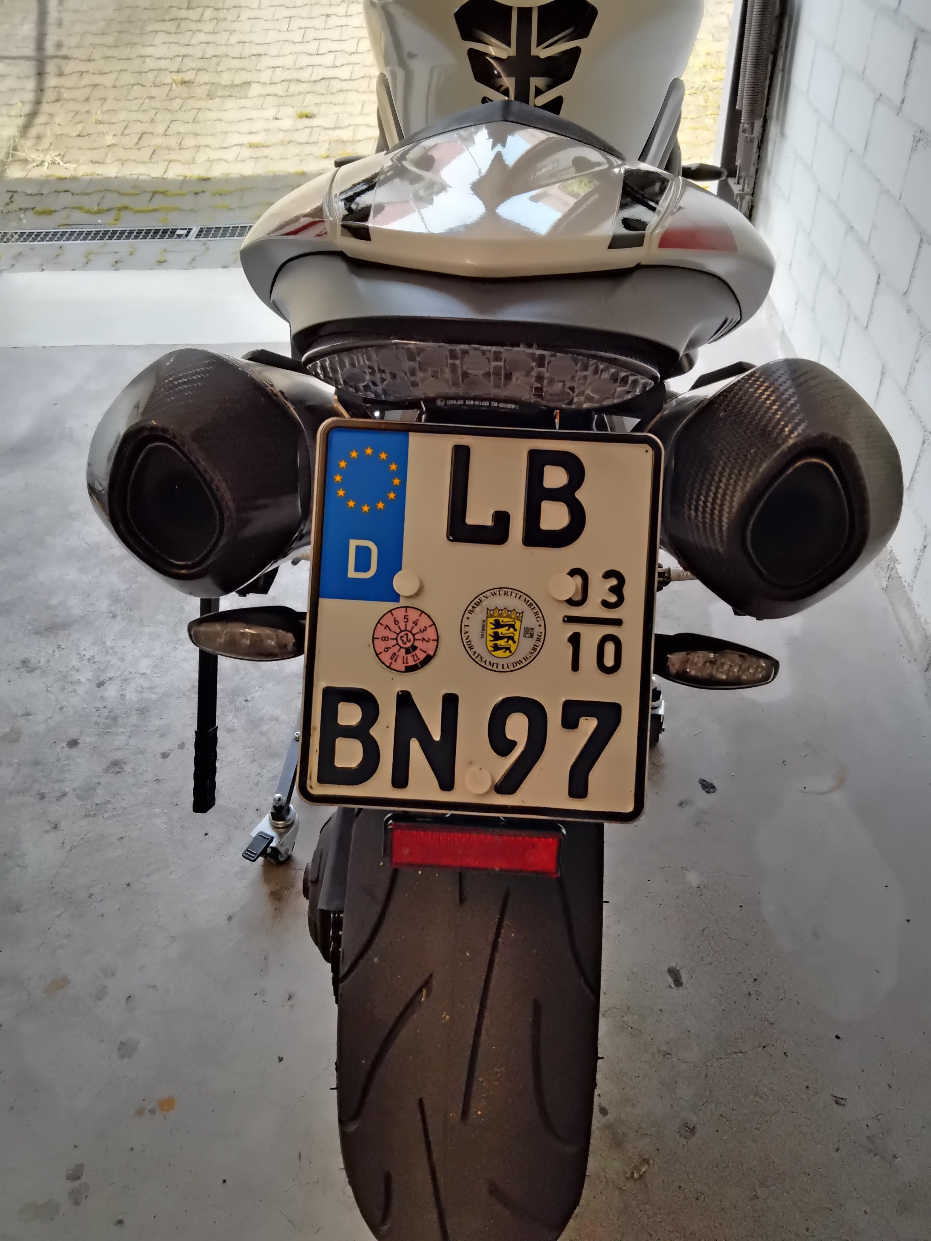

StephanRS
Am 22.7.2021 um 14:26 schrieb Havukal:
Sorry StephanRS,
ich möchte nicht nerven, aber die Blinker auf dem Foto von der SBF-Seite sehen mir nicht danach aus, dass es die originalen der RS NN02 wären, die auf dem Foto sind spitzer m. E.
Und ich glaube, dass auf dem Foto eine S abgebildet ist, mit Original-Auspuff und keine Arrows - sind die vielleicht auch anders montiert? also breiter oder schmaler?
Ich kann mir vorstellen, dass die Originalblinker dann zu nah am Auspuff sind, weil ja schon sehr weit oben am Kennzeichen angebracht werden...
aber so oder so, ich muss es wohl ausprobieren, sonst werde ich es niemals rausfinden ;-)

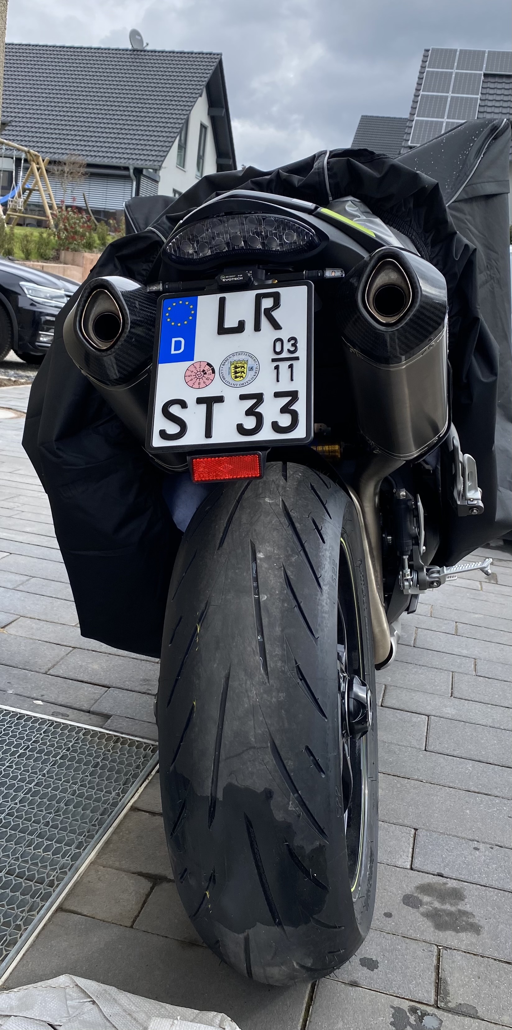

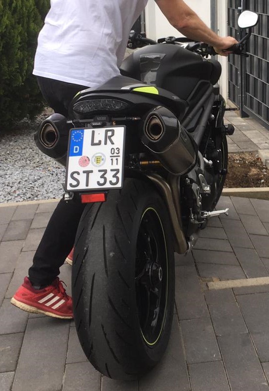

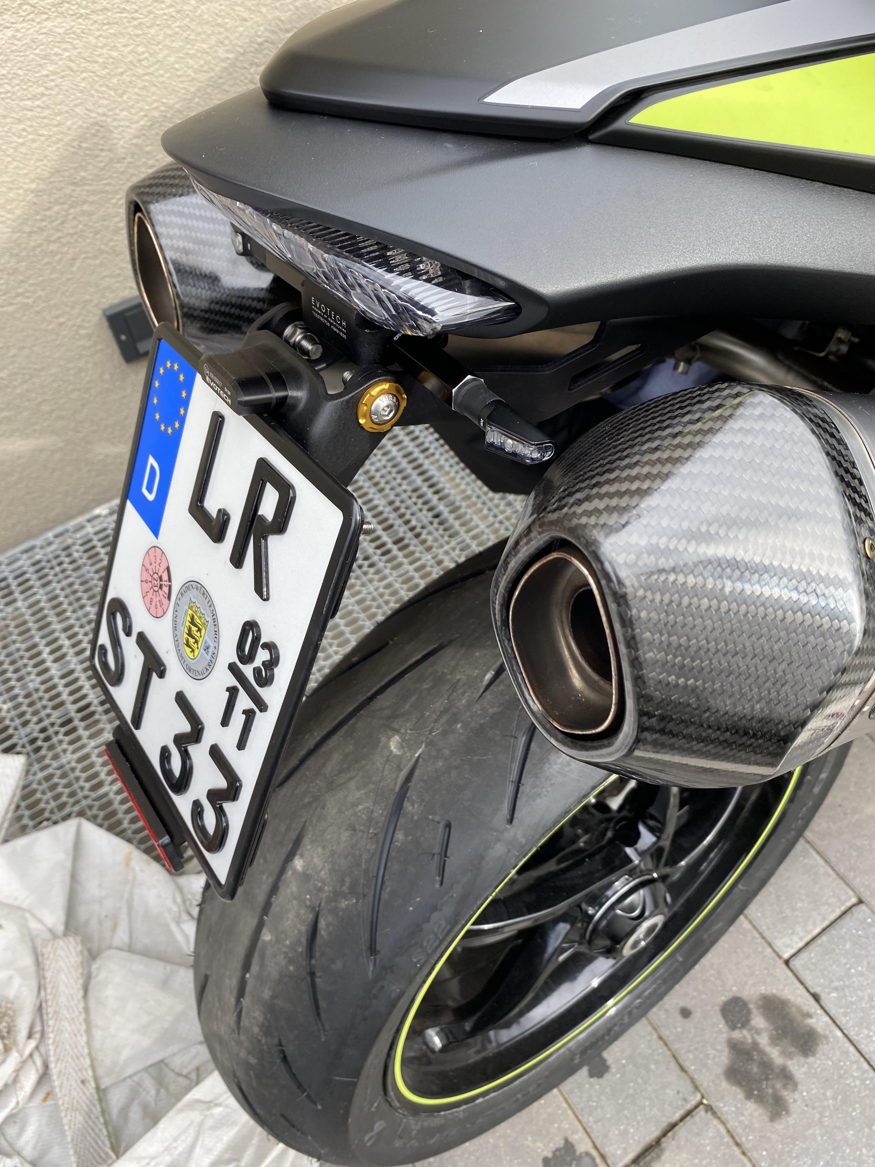

Hallo, habe es endlich geschafft, Fotos zu machen.
Link to comment
Share on other sites
Havukal
Am 24.7.2021 um 17:05 schrieb StephanRS:
TOP! vielen Dank für die Fotos!! Hätte ich nicht gedacht, dass es so gut passt!!
