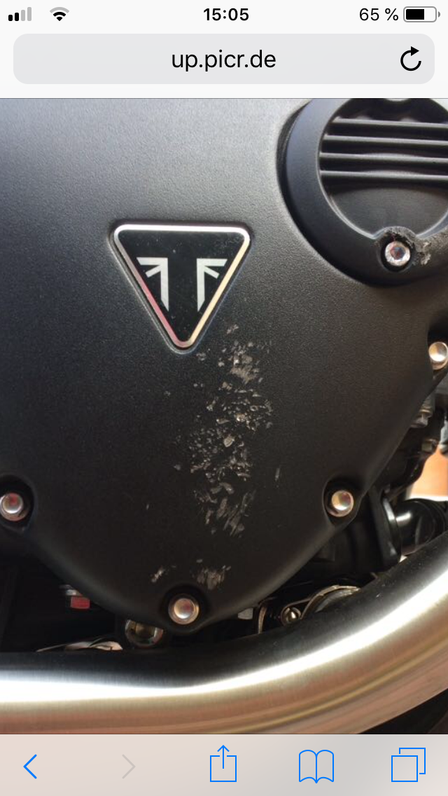

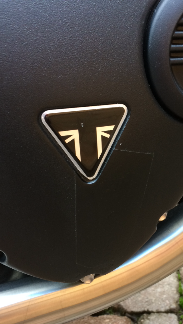

Gast Geschrieben 10. Dezember 2018 report Geschrieben 10. Dezember 2018 (bearbeitet) Hallo Triumph-Begeisterte, hatte mir diese Saison einen (wie meist völlig unnötigen und vermeidbaren) Umfaller rechts geleistet (FOTO). Nach Abwägung von Aufwand und Ergebnis zwischen Professionell -Pulverbeschichten und selbst „Notlackieren“ habe ich mich für letzteres entschieden (ersteres werde ich später anlässlich der 16.000 km-Inspektion noch machen lassen). Aufwand: Eine Spraydose schwarz-seidenmatt. Die Macken von den Split-Riefen im Motordeckel sieht man kaum noch (nur, wenn man‘s weiss). Da ich auch ganz bewusst die Abklebearbeiten einerseits und das Annebeln andererseits in Grenzen halten wollte, habe ich ein „Arbeitsfeld“ mit Tesafilm eingegrenzt (ist dünner als Krepp) und das restliche Moped abgeklebt , wohlwissend, dass das 'ne Kante gibt. Die Tesafilm-Kante sieht man nun aber doch deutlicher als ich das erwartet hatte (FOTO), wie ein aufgeklebtes Pflaster ... Hat jemand bitte einen Tipp, wie ich die Kanten dieses „Pflasters“ ein wenig beipolieren bzw. brechen kann (ohne die gerade durchgeführte Reparatur wieder zu zerstören) ? Danke und Grüsse lady-triumphina Bearbeitet 10. Dezember 2018 von Gast Zitieren

Mark-Oh Geschrieben 11. Dezember 2018 report Geschrieben 11. Dezember 2018 Du hättest das nicht "scharf" abkleben dürfen! Die Kannte vom Klebeband ca. 0,5-1cm umlegen/zusammenkleben und leicht anstellen, dadurch nebelt die Farbe leicht darunter, es gibt einen weichen Übergang und mann kann es dann anpolieren. Zitieren

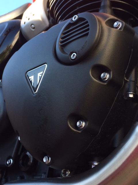

Dieter65 Geschrieben 24. Januar 2019 report Geschrieben 24. Januar 2019 Ich habe solche Schadstellen mit einem feinporigem Schaumstoff ausgetupft. Passt wegen der Struktur meist besser u d man kann den Übergang auslaufen lassen. Ob du die scharfe Kante damit noch kaschiert bringst glaube ich nicht. Die muss erst weg. Versuche die mal Verdünnung abzureiben bevor du mit Schleifpapier ran gehst. Dann die Schwamm Methode. Zitieren
Gast Geschrieben 24. Januar 2019 report Geschrieben 24. Januar 2019 Hallo Dieter65, die Vorgehensweise mit Verdünnung und dann Schwamm-Methode hört sich genial an ! Vielen Dank dafür. Werde ich im Frühjahr bei „verarbeitungs-günstigen“ Temperaturen sofort probieren und dann -mit Foto- berichten. Gruss lady-triumphina Zitieren
Gast Geschrieben 17. Februar 2019 report Geschrieben 17. Februar 2019 Hallo Dieter65, ich habe heute bei Bombenwetter Deine Methode der Schaden-Beseitigung probiert und, siehe da: Dein Tipp war wirklich Gold wert ! Davon ausgehend, dass ich die Macken von der Oberfläche her ohne Spachteln, Schleifen, usw. ohnehin nicht wegbekommen hätte, ist das Ergebnis phänomenal. Die Kante/ das "Pflaster" ist komplett weg, und bis auf einen etwas "glänzenden Schatten" sieht man nichts mehr (Foto). Wenn da von der Fahrt noch ein Staub und/oder Ölnebel dazukommt , ist der Deckel wie neu. Nochmals vielen Dank dafür. Viele Grüsse und allzeit eine handbreit Asphalt unter den Reifen lady-triumphina Zitieren
