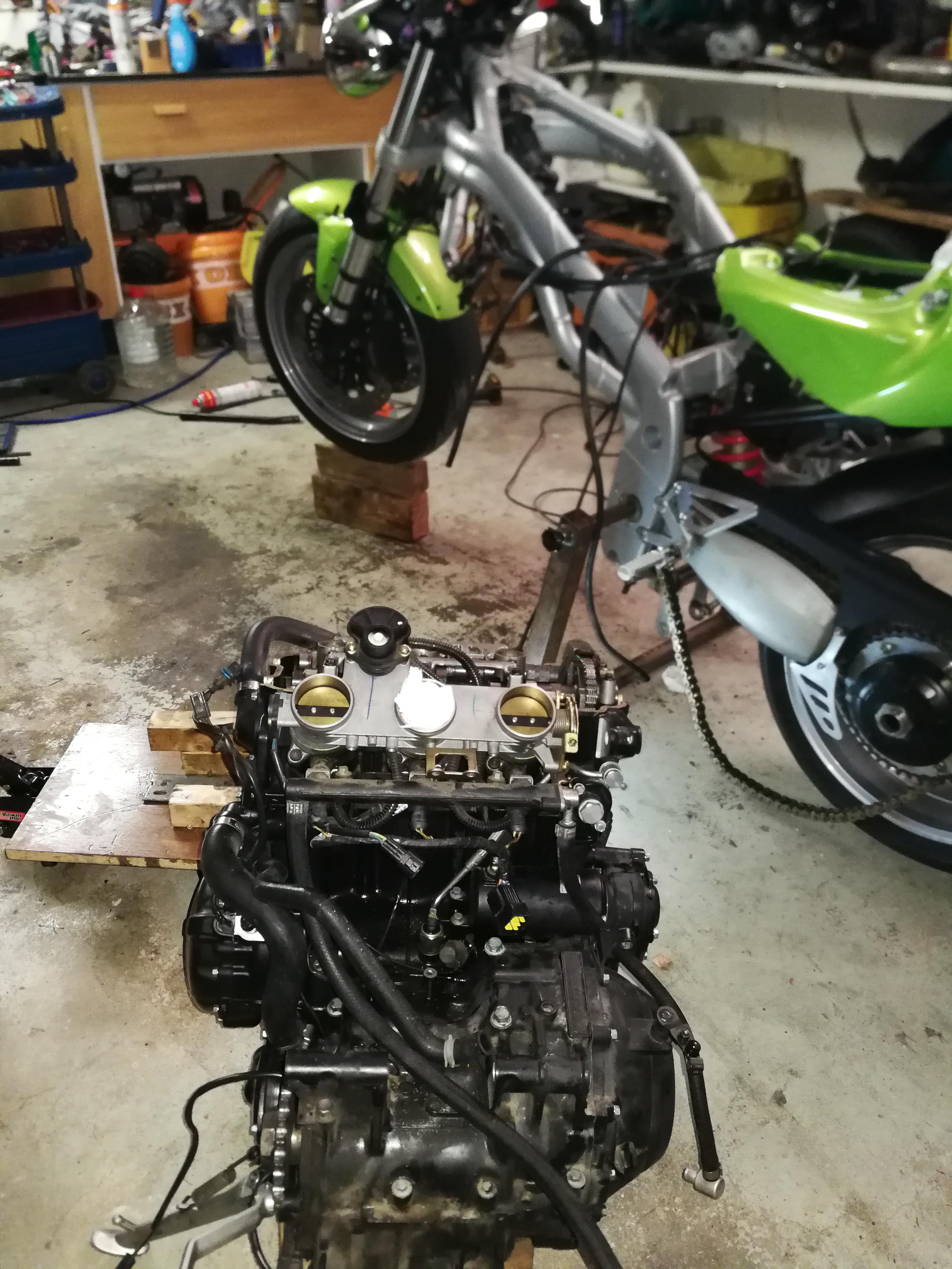

The Stig Geschrieben 2. März 2019 report Geschrieben 2. März 2019 Wenn du einen Kran bekommst oder eine Bühne wo du dann das Moped an die Decke hängen kannst, wäre es ein riesen Vorteil. Ansonsten muss der Hobel sauber stehen, am besten auch etwas erhöht. Ich habe mir für den Wagenheber eine Platte gebaut mit Klötzen wo der Motor sauber drauf ruhen kann. Trotzdem war es ein Mega gewackel und der Ölfilter ist dabei drauf gegangen. Zitieren
Joe Ka Geschrieben 2. März 2019 Autor report Geschrieben 2. März 2019 (bearbeitet) Ich hab nen Traktor mit Frontlader, da will ich sie ran hängen :D Die Räder raus (das ich so weit runter kann wie ich will) > die ganze Maschine passend über eine Palette mit festen Holzklötzen, die den Motor genau aufnehmen, ablassen > Motorhalterungen auf > Maschine nach oben wegheben ... in meinem Kopf ist das etwas aufwendig, aber letzten Endes nicht umständlich xD Bearbeitet 2. März 2019 von Joe Ka Zitieren

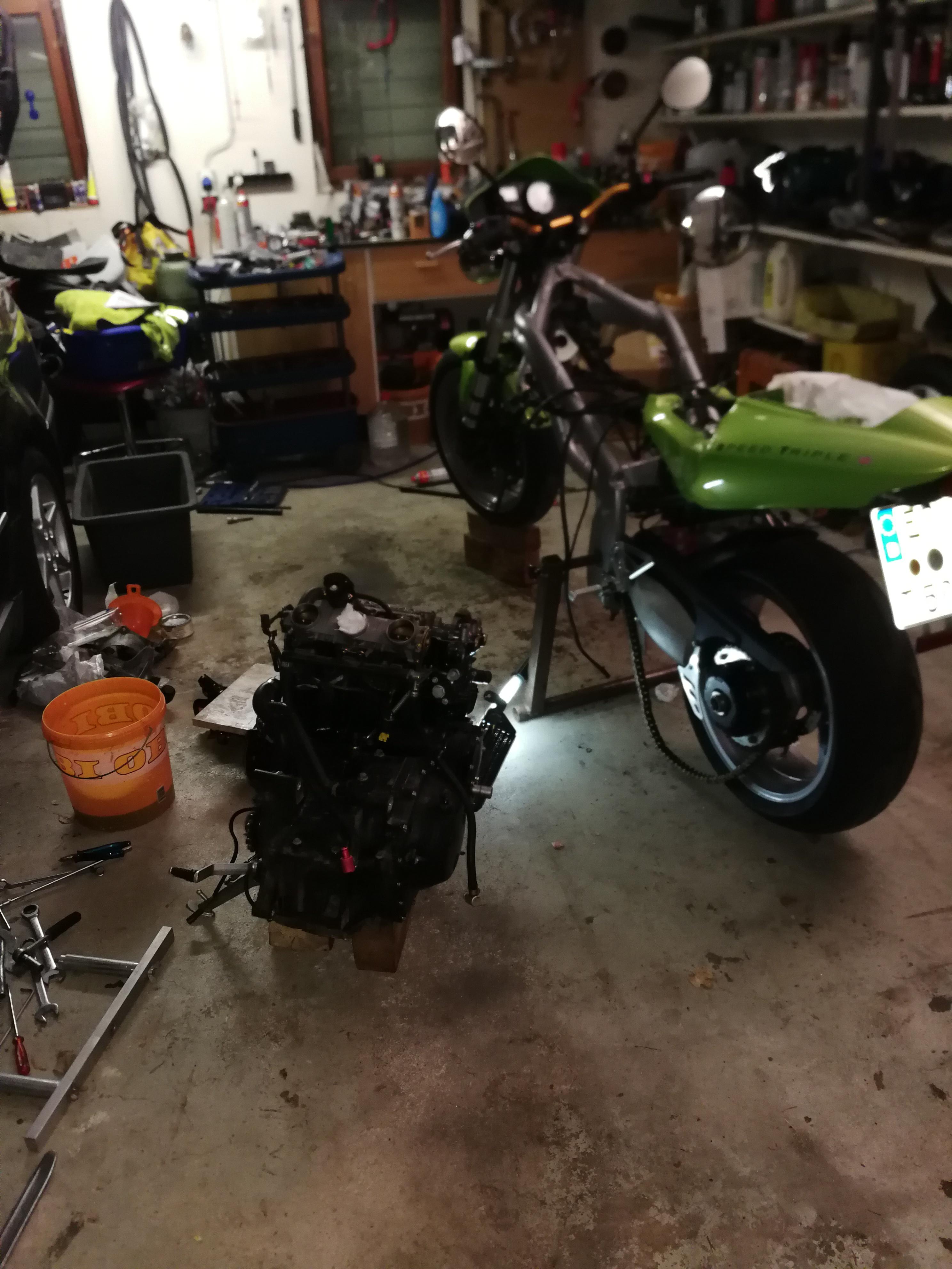

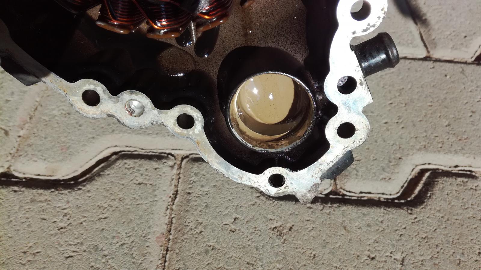

Joe Ka Geschrieben 29. März 2019 Autor report Geschrieben 29. März 2019 So, zuerst gabs Lieferverzug, dann hat mich ne fette Grippe erwischt .. aber jetzt tut sich was. Motor ist komplett abgeschlossen, morgen kommt sie an den Frontlader, dann Räder runter (bekommen neue Reifen) und Schwinge raus (will alle Lager abschmieren), und dann der Motor raus. Bin gerade dabei den Dichtring im LiMa-Deckel zu wechseln. Hatte ihn bis jetzt mit dem Trichter vom Stutzen weg, komplett trocken blieb die Airbox nie, aber nie so viel, dass es durch den Ablauf raus getropft wäre. Jetzt höre ich mal auf East und bau ihn anders herum ein. Beim aufmachen hab ich im Stutzen diese Pampe hier gefunden: Hmmm .. evtl. eine Möglichkeit: es kommt vom Winter .. richtig durchgeheizt wurde da der Motor vermutlich nie, dafür funktioniert mein Kühlkreislauf zu gut und ich fahr zu wenig Innerorts, über 90° war sie vermutlich nie. Im abgelassenen Öl waren allerdings keine Schlieren. Hat wer etwas Input dazu? Zitieren
joe8353 Geschrieben 29. März 2019 report Geschrieben 29. März 2019 Hi, Naja, das ist die Kurbelgehäuseentlüftung,heißt: da geht der ganze Blow-by Rotz durch. Wenn ein Tacken Kondenswasser im Kurbelgehäuse ist, verdunstet der auch schneller als das Öl, und kondensiert an der ersten kalten Stelle wieder, und diese Stelle ist halt genau da. Ich kanns jetzt anhand des Fotos nicht wirklich gut beurteilen, dass da aber tendenziell viel Schmocke hängt, verwundert mich nicht. Wenns sonst keine Symptome gibt: sauber machen, weiter fahren :flowers: Gerhard Zitieren
Joe Ka Geschrieben 29. März 2019 Autor report Geschrieben 29. März 2019 Okay, dann war mein Eindruck richtig. Ich hatte es im Herbst offen, da war die Paste noch nicht da. Danke :D Zitieren

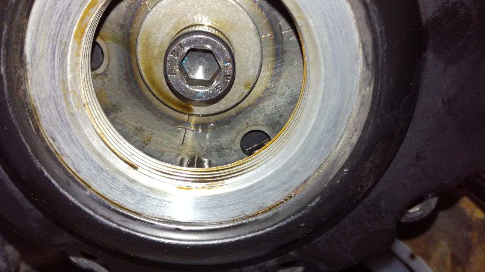

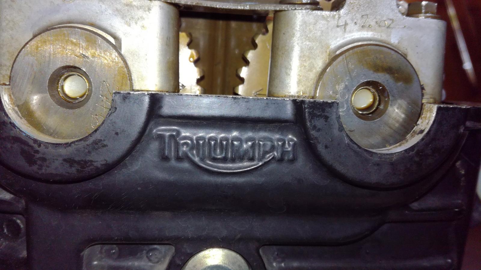

Joe Ka Geschrieben 1. April 2019 Autor report Geschrieben 1. April 2019 So 100% hat das mit den Markierungen beim zerlegen nicht hin gehauen .. aber wenn die Kurbelwelle wirklich einen Zahn versetzt drin wäre, müsste das im Motorlauf doch deutlich spürbar sein? Mal sehen wie es dann beim zusammen bauen läuft.. Zitieren
The Stig Geschrieben 1. April 2019 report Geschrieben 1. April 2019 Kettenspanner drin oder draußen bei den Bildern? Zitieren
The Stig Geschrieben 1. April 2019 report Geschrieben 1. April 2019 Bei mir hat es auch nicht 100% gestimmt. Übrigens reicht Kopfplanen aus und schon verdrehen sich die Nockenwellen leicht. Strenggenommen müsste man dann schon verstellbare Nockenwellenräder verwenden und alles Einmessen. Noch strenger genommen müsste man das schon Serie weil nicht immer alles 100% so passt wie am Reissbrett gedacht. Zitieren
The Stig Geschrieben 1. April 2019 report Geschrieben 1. April 2019 Vor allem steht der doch gar nicht auf OT? Zitieren
Joe Ka Geschrieben 1. April 2019 Autor report Geschrieben 1. April 2019 (bearbeitet) Das is ja was ich meine :D Wenn ich ihn exakt auf OT stelle passen die Markierungen an den Nockenwellen gar nicht, oder halt die Markierungen so weit passend wie möglich, dann ist OT schon ein gutes Stück verschoben .. deswegen ja die Idee, dass die Kurbelwelle einen Zahn falsch war .. aber das hätte man doch im Motorlauf bemerken müssen? Ihre Tacho 230+ hat sie geschafft. Wenn ich so drüber nachdenke kann ich eigentlich nicht ganz nachvollziehen, wieso sich die Stellung der Nockenwellen zueinander durch Kopfplanen verändern sollte, wenn du dich darauf bezogen hattest. Dadurch ändert sich ja nicht der Abstand der Wellen zueinander. Aber den Versatz der Kurbelwelle könnte ich mir so erklären. Und beides könnt ich mir erklären durch eine Längung der Steuerkette. Ja, mal sehen wie es beim zusammen bauen dann läuft .. Steuerkette mach ich eh mit, weißt ja .. entweder bekomme ich es genau passend hin, wenn es aber so läuft, das ein Zahn Versatz an der Kurbelwelle noch weiter daneben sein würde montiere ich es wieder so, wie es war. Bearbeitet 1. April 2019 von Joe Ka Zitieren
starfighter1967 Geschrieben 1. April 2019 report Geschrieben 1. April 2019 Musst nachbessern, so kannst das nicht lassen....Kette nochmal runter und dann nochmal einstellen Zitieren
The Stig Geschrieben 1. April 2019 report Geschrieben 1. April 2019 (bearbeitet) Wenn du den Kopf planst, dann hat du vom Treibenden Rad zum Angetriebenen Rad einen geringeren Abstand. Deine Kette bleibt da aber gleich lang. Den Längenunterschied muss man aber Ausgleichen indem sich eben das erste angetriebene Rad auf "Spät" verstellt, und weil sie zusammenhängen das andere gleich mit. Auf der lee Seite gleicht der Kettenspanner das wieder aus mit der lockeren Kette. Wenn die Nocken verdreht sind so muss das nicht heißen das sie schlechter läuft. Es gibt Tuner die so die Charakteristik ändern. Mit dem verdrehen der Wellen (in gewissen Grenzen natürlich) kann man den Motorlauf/Leistungsentfaltung anpassen. Ob dein Kopf mal geplant wurde sehe ich natürlich nicht. Kann auch sein das jemand bei der Montage mist gemacht hat. Da hat das berühmte "Klacken" zugeschlagen und die Welle ist gehupft. Kann auch sein. Wenn alles Neu machst, unten gescheit auf OT stellen und oben dann passend. Edit Wenn ich die Kurbelwellenstellung ansehe und wie die Einlassnocke steht bin ich mir zu 95% sicher das beim Einbau die Welle gesprungen ist. Bearbeitet 1. April 2019 von The Stig Zitieren
Joe Ka Geschrieben 1. April 2019 Autor report Geschrieben 1. April 2019 (bearbeitet) vor 15 Minuten schrieb starfighter1967: Musst nachbessern, so kannst das nicht lassen....Kette nochmal runter und dann nochmal einstellen Ich hab das beim zerlegen so vorgefunden - wie gesagt, ich gehe im Moment davon aus dass das an der Kurbelwelle mit einem Zahn versetzt montiert ist (oder so wie Stig meinte evtl. die NW absichtlich verdreht montiert wurden) und werde das korrigieren - nur falls wider erwarten quasi 1 Zahn weiter dann mehr in die Gegenrichtung vom OT weg sein sollte, werde ich es wieder so montieren. vor 11 Minuten schrieb The Stig: Wenn du den Kopf planst, dann hat du vom Treibenden Rad zum Angetriebenen Rad einen geringeren Abstand. Ich glaub wir meinen das gleiche und reden nur aneinder vorbei :D Wenn ich mit geplantem Kopf auf OT stehe und die Steuerkette genau so montiert wäre wie vorher, würden die NW natürlich weiter weg von den Markierungen stehen, da bin ich schon bei dir. Wenn man es dann aber so wie ich macht und die KW ein Stück weiter dreht sollten trotz Kopf planen die Markierungen der NW wieder aufeinander stehen, denn deren Abstand zueinander ändert sich ja nicht. Naja, nicht so wichtig, schafft eh keiner den Kopf zu planen ohne die Steuerkette abzunehmen ;) vor 11 Minuten schrieb The Stig: Wenn die Nocken verdreht sind so muss das nicht heißen das sie schlechter läuft. Es gibt Tuner die so die Charakteristik ändern. Mit dem verdrehen der Wellen (in gewissen Grenzen natürlich) kann man den Motorlauf/Leistungsentfaltung anpassen. Interessant .. :D ... Kann schon sein, dass da der Vorbesitzer was gemacht hat .. wird sich zeigen ob das Absicht war und falls ja, ob es nachher schlechter oder besser wird xD Ich selbst fang da jetzt nicht an ins blaue hinein herumzudoktern. Bearbeitet 1. April 2019 von Joe Ka Zitieren
The Stig Geschrieben 1. April 2019 report Geschrieben 1. April 2019 Zitat Wenn man es dann aber so wie ich macht und die KW ein Stück weiter dreht sollten trotz Kopf planen die Markierungen der NW wieder aufeinander stehen, Jab wenn man die Kurbelwelle aus dem OT dreht, kann man die Nockenstellung oben wieder passend machen. ABER Bei OT 1. Zylinder Kurbelwelle haben die Verkackten Nockenwellen so zu stehen das beide Markierungen Waagerecht zur Kante fluchten. Da gibt es keine Tricksereien Denk dran wenn deine Nocken bei der Montage richtig stehen, das du vor dem Anziehen der Lagerböcke dafür sorgst das die Gleitschiene vorgedrückt ist. Ob mit einem Holz von oben oder was durch die Spanneröffnung ist Egal aber es MUSS Spannung auf der Kette sein Zitieren
