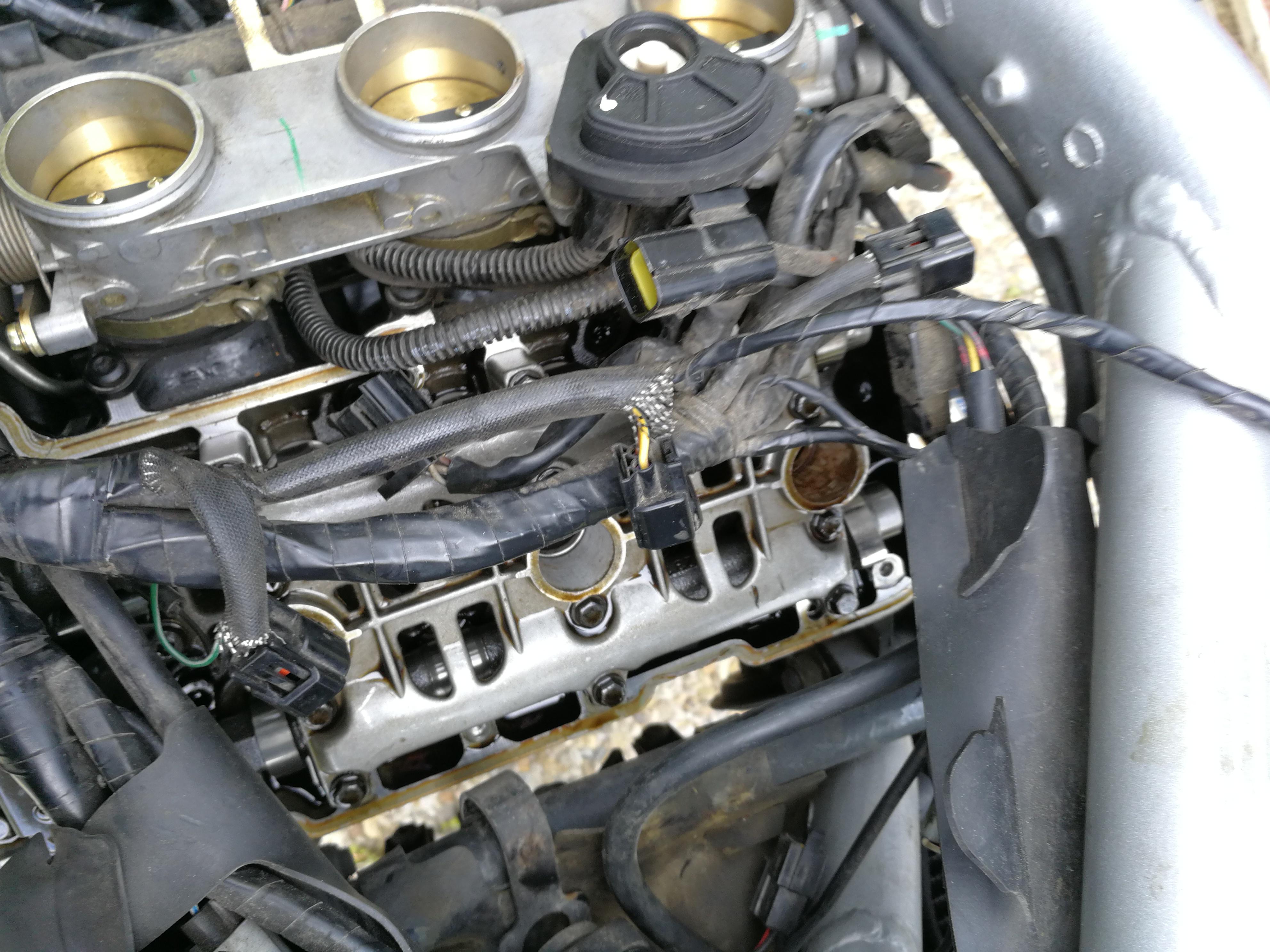

temius Geschrieben 3. März 2019 report Geschrieben 3. März 2019 Hallo zusammen, seit einiger Zeit habe ich das Problem, dass an meiner Maschine Standgas bis ca. 2000 Umdrehungen hoch geht und länger so bleibt. Irgendwann regelt es runter auf den Normalwert, manchmal auch zu tief, sodass die mir sehr im stehen auch aus ging. Springt dann auch schlecht an. Das ganze passiert komischerweise im warmen Zustand, kalt habe ich das Problem nicht bemerkt. Die Zündkerzen sind neu, im Fehlerspeicher ist diesbezüglich nichts. Weiß jemand was es sein konnte? Danke. Zitieren
The Stig Geschrieben 3. März 2019 report Geschrieben 3. März 2019 Ich vermute mal diesen Leerlaufsteller . Ist das schwarze Ventil obenauf der Bildmitte. Oder du hast massive Falschluft. Airbox mal runter, Zündung An/Aus und schauen ob das Ventil Arbeitet. Zitieren
East Geschrieben 3. März 2019 report Geschrieben 3. März 2019 Diese geriffelten Schläuche am Leerlaufschrittmotor werden gerne undicht, das könnte in der Tat schuld an Deinem Leerlaufproblem sein. Zitieren

temius Geschrieben 13. April 2019 Autor report Geschrieben 13. April 2019 Hallo zusammen. Danke Euch! Konnte den Fehler beheben, es lag am defekten Temperatursensor. Die Werte waren im Tuneecu ok, aber beim fahren war wohl ein Wackler. Falschluft konnte ich keine feststellen. Was mir aufgeffiel, dass der Ventil bei Zündung an runter geht; bei Zündung aus hoch und versucht paar Sekunden am Anschlag nach oben zu drücken und fährt dann runter. Ist das normal? Zitieren
joe8353 Geschrieben 14. April 2019 report Geschrieben 14. April 2019 (bearbeitet) Hi, AFAIR normal. Der Stelle fährt zwecks Eigndiagnose von Anschlag zu Anschlag. Gerhard PS : und danke für die Rückmeldung der Fehlerursache Bearbeitet 14. April 2019 von joe8353 Zitieren
