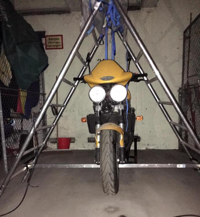

FloE Geschrieben 17. März 2019 Autor report Geschrieben 17. März 2019 vor 16 Minuten schrieb Sandie: Für den sicheren Stand Heckständer nutzen, vorne hab ich schon mal ne Klappleiter mit Spanngurt genommen. Bei Verwendung eines Werners Ständer kannst du auch einen wagenheber benutzen. Auf der Front liegt dann nicht viel Gewicht. Kurzfristig. Dauerlösung: HT DN 40 Rohr, Fittinge absägen, von unten in die Gabelbrücke stecken, Restrohr rein, fertig. Keine 4 Euro komplett. Saugute Idee mit der Leiter, die organisiere ich mir! Oh Mann, wenn ich eure Plätze sehe werde ich neidisch...hab hier in Berlin Mitte nur einen kleinen Gitterverhau in der Tiefgarage... Zitieren

FloE Geschrieben 28. März 2019 Autor report Geschrieben 28. März 2019 so, wollte mich doch zurück melden: habe zu meinem Stellplatz noch eine abgeschlossene Garage bekommen - und dank dem Tipp mit der Leiter mir 2 Gerüstteile geschnappt, Heckständer dran und mit nem Spanngurt hochgeratscht. Hatte einen Kumpel und Wagenheber parat, ging aber total easy alleine. Hätte ich wirklich nicht gedacht. Als ich dann das Datum meiner Gurte sah hab ich vorsichtshalber einen zweiten dazugepackt: 1995! Sehen aber noch picobello aus! Hab mich immer um mein Material gekümmert :)) Die Tage hole ich die Gabel raus und werde mich mit Bremsenreiniger ins Warme begeben. Mal sehen wie es da innen so aussieht. Hat einer von euch noch Maße der Innereien? Würde das bei einem befreundeten Leuchtenbauer mit Metallwerkstatt messen lassen und dann nach Aufwand nachkaufen. Und hat einer von euch Erfahrung mit dem Drehmomentschlüssel Rothewald 20-110Nm von louis? Benötige noch einen in der Größe... Zitieren
MaT5ol Geschrieben 28. März 2019 report Geschrieben 28. März 2019 (bearbeitet) Sieht doch gut aus! Das mit dem Nachmessen würde ich schön sein lassen! ( du kommst doch auch nicht auf die Idee bei einem Motorölwechsel die Kolben oder Kolbenringe nachzumessen! ) was soll da sein die ist gerade mal eingelaufen... und 'wer misst misst Mist', sonst tauscht du am Ende die Hälfte der Teile für ein Schweinegeld u d da Ding läuft keinen Meter besser! Mach nen ordentlichen Service und gut ist's!! ( Hau ne Runde HKS Gabelgleitverbesserer mit rein und das eingelaufene Teil läuft besser als neu!! - bei ner Gabel würde ich ohne Not und unter 100tkm nichts ausser dem Öl ( und evtl. Federn) tauschen!!) Bearbeitet 28. März 2019 von MaT5ol Zitieren
