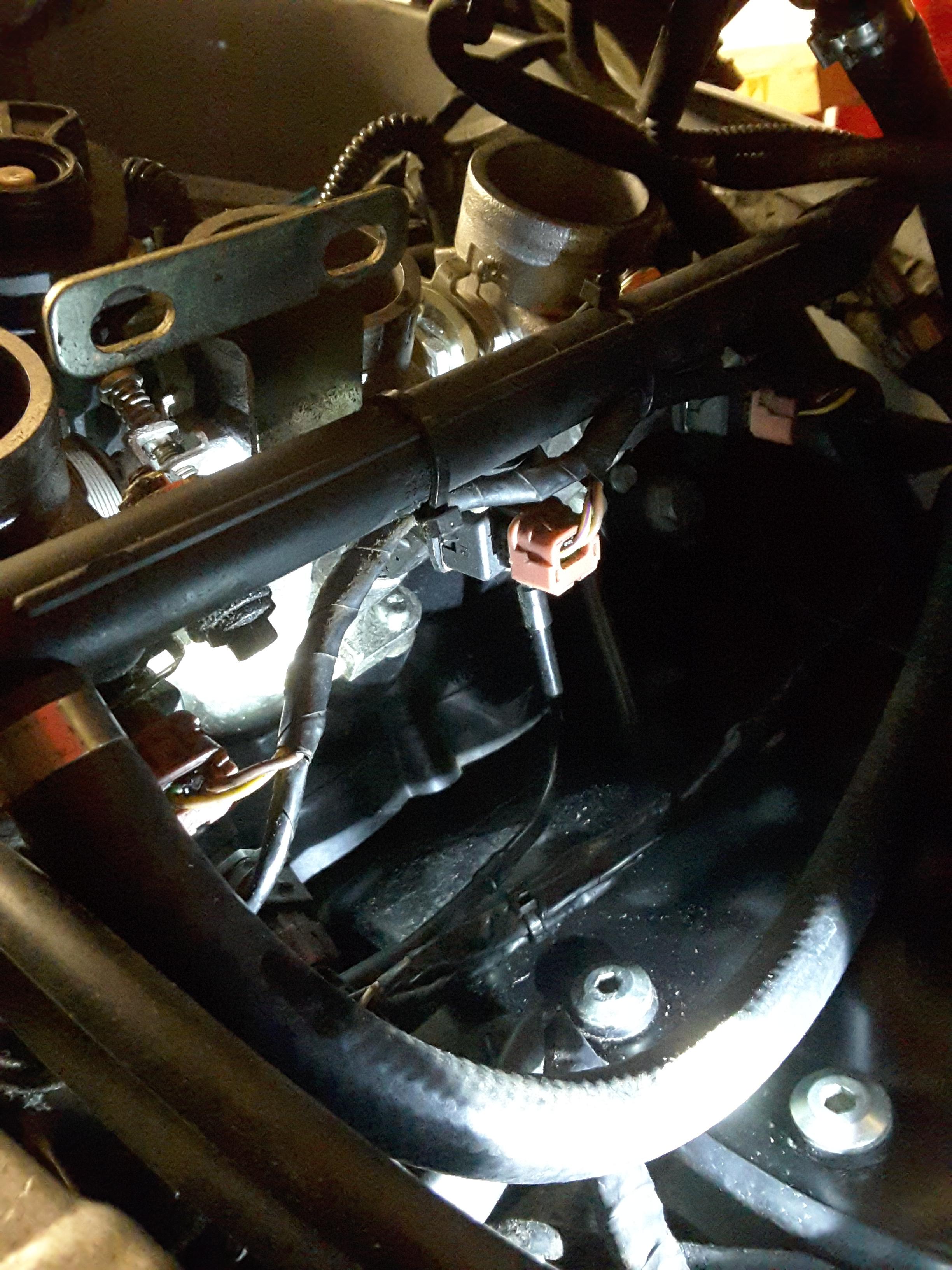

haptikus Geschrieben 25. April 2019 Autor report Geschrieben 25. April 2019 (bearbeitet) Bekomme die Stecker nicht an den Einspritzdüsen nicht ab. Bin aber fast sicher, dass da keine Spannung anliegt. was wäre der nächste Schritt? Californiastecker, das ist wohl der graue auf der Motorabdeckung untem Tank - der ist nicht belegt. Alarmanlagenbrücke ist montiert. Wenn ich die Brücke abziehe, sind auch die Kontrolllampen aus. Habe sicherheitshalber auch die LED Blinker abgesteckt. Das war das letzte / einzige was ich vor dem Winter noch ersetzt hatte. Bearbeitet 25. April 2019 von haptikus Zitieren
The Stig Geschrieben 25. April 2019 report Geschrieben 25. April 2019 (bearbeitet) Ja Stecker an den Düsen muss aber runter. Ich glaube du hast nicht diese mit dem Bügel zum reindrücken wie ich. Irgendjemand hier müsste aber wissen wie man die Entriegelt. Edit Was für eine Alarmanlage? Bearbeitet 25. April 2019 von The Stig Zitieren
haptikus Geschrieben 25. April 2019 Autor report Geschrieben 25. April 2019 so sehen die Stecker aus. Alarmanlage ist gar keine verbaut. Nur der Stecker im Heck ist mit der vorgesehenen Brücke versehen. Zitieren
