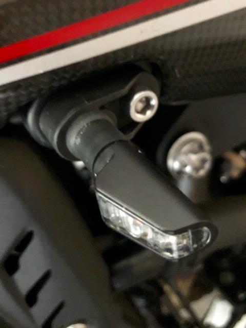

jodie
Servus,
Vorne möchte ich gerne die Org. Blinker gegen LED Zubehörblinker ersetzen
Hierzu benötigt man eben Aufnahme... Cover... Könnt ihr mir sagen welche ihr da benutzt habt... bzw. wie ihr das gelöst habt...
Ebenso... Sin Widerstände notwendig?
Danke Euch
Grüße
Johann

Max.S
Widerstände sind nicht notwendig, solange Du LED-Blinker verwendest.
Ich habe LED Ersatzblinker einfach in die vorhandenen Bohrungen eingebaut,- geht sehr einfach.

The Franky
Ich habe die Aufnahme der Serienblinker abgetrennt und sie als Sockel für Rizoma Legera Blinker genommen.IMG_9769.jpg.a8621e143e86efa302330f3293f4c124.jpg
