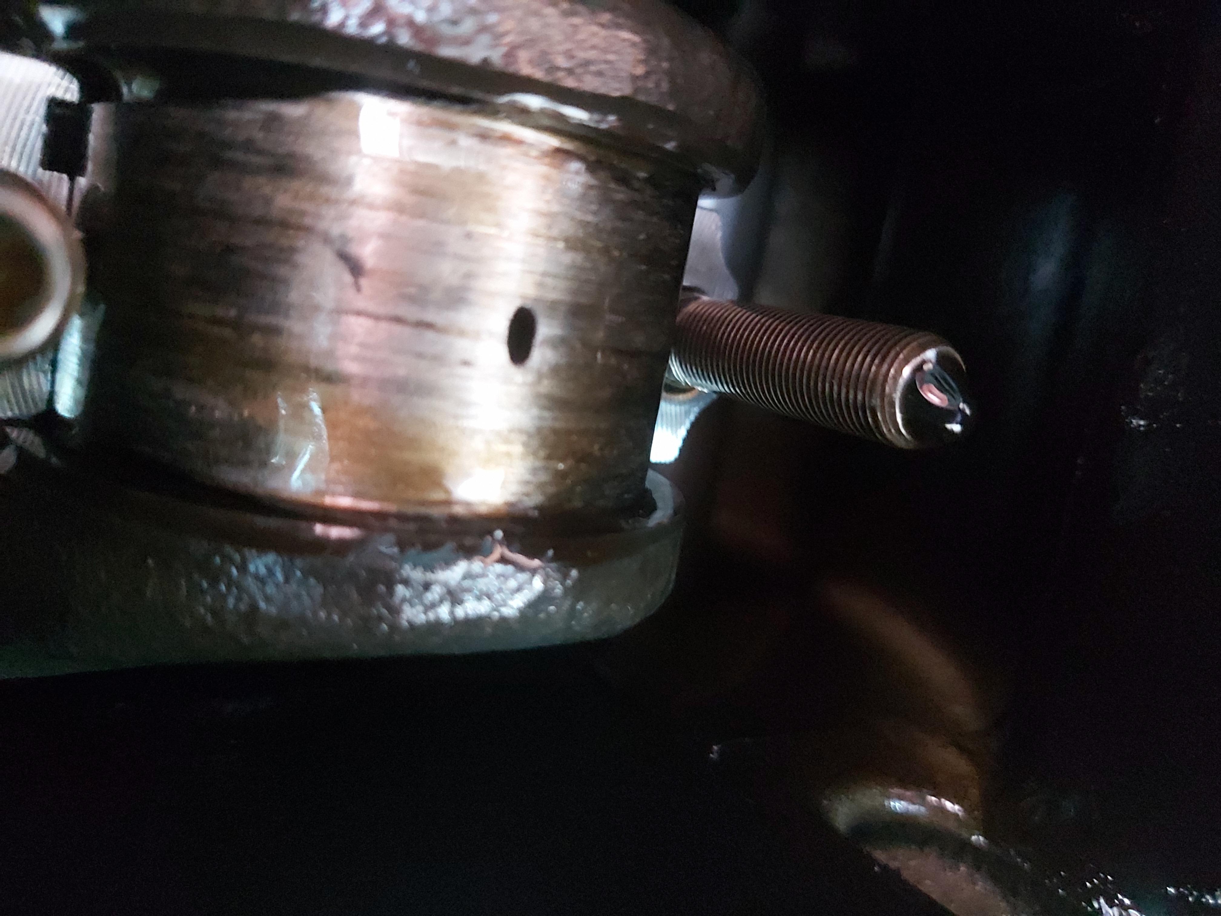

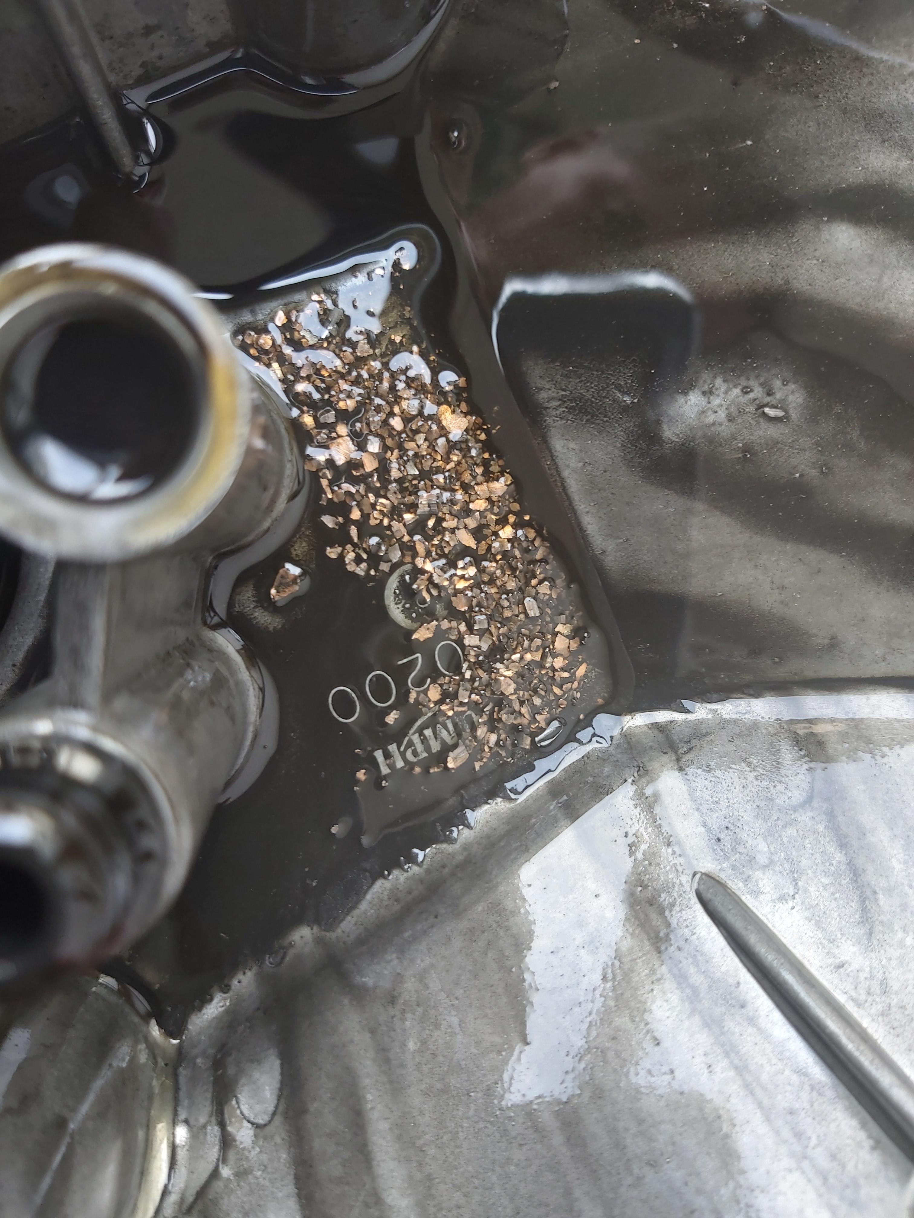

So, ich habe mal ein Auge in den Motor geworfen. Sieht so aus als hätte das Peuellager den Geist aufgegeben. Es sind ordentlich Späne in der Ölwanne. Kerzen, Kupplungskorb etc. sehen noch gut aus. Was ich so gelesen habe gibt es keine Übermass-Lagerschalen, sodass man die Kurbelwelle schleifen lassen könnte. D.h. ich muss mich nach einem anderen Motor umschauen oder die rote Lady mit kaputten Motor verkaufen.  Zum Glück ist es nicht mein einziges Moped, somit kann ich mir Zeit lassen.
Da ich heute auch noch ein Stück von einem Wellensicherungsring in der Ölwanne gefunden habe dürfte der Schaden ziemlich identisch mit dem von Sergey sein.
Ayayay...
Kurbelwelle und Lager tauschen, alles wieder zusammen, fertig. :gloriole:
