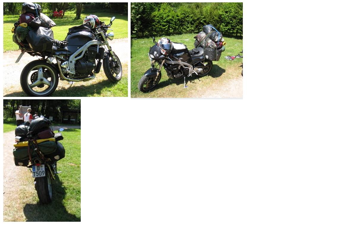

Bulli67 Geschrieben 19. August 2019 report Geschrieben 19. August 2019 Habe ich mit Orthlieb Satteltaschen und dem Triumph Gepäckträger hinbekommen. Zitieren
SiRoBo Geschrieben 19. August 2019 report Geschrieben 19. August 2019 (bearbeitet) On 8/18/2019 at 12:13 PM, RobertR said: aktuell schnalle ich meine Gepäckrolle auf den Soziussitz Da hast Du doch schon Deine Lösung für Alleinfahrten, oder? Einfach ne zweite Rolle oben drauf machen und fertig. Rokstraps zum Spannen funktionieren perfekt! Die Regenkombi spanne ich bei unsicherem Wetter mittlerweile direkt unter die Gurte der Packrolle (falls im Tankrucksack kein Platz mehr), da komme ich im Bedarfsfall schnell dran. Mit den beiden Gurten (links und rechts) festgehalten flattert da auch nicht so viel beim Fahren, zumal hinter dem Fahrer sowieso nicht so viel Wind ist. Für eine Erweiterbarkeit empfehle ich zusätzlich noch eine kleine wasserdichte Billigpackrolle mit Rollverschluss (bis ca. 20L) und ein Gepäcknetz zum Unterbringen des Zusatzsacks. Kostet und wiegt fast nix, braucht unbenutzt keinen Platz und bietet eine gute Erweiterbarkeit unterwegs. So habe ich z.B. diese TMP einen Schwung von 24 Frühstücksbrötchen von Karlsruhe aus in die Pfalz zu den Starfighters gefahren. No Problemo! Ich gehe mal davon aus, dass Du schon einen großen Tankrucksack nutzt. Gerade für die schwereren und/oder die richtig schnell benötigten Dinge ideal. Edit: Die Gepäckhakenknubbel an der Heckverkleidungsverschraubung zwischen Fahrer- und Beifahrersitz hast Du dran? Ein echter Komfortgewinn beim Laden, ohne dass dann der Riemen über die Verkleidung spannt. Bearbeitet 19. August 2019 von SiRoBo Zitieren
RobertR Geschrieben 1. September 2019 Autor report Geschrieben 1. September 2019 Am 19.8.2019 um 13:38 schrieb SiRoBo: Da hast Du doch schon Deine Lösung für Alleinfahrten, oder? Einfach ne zweite Rolle oben drauf machen und fertig. Rokstraps zum Spannen funktionieren perfekt! Die Regenkombi spanne ich bei unsicherem Wetter mittlerweile direkt unter die Gurte der Packrolle (falls im Tankrucksack kein Platz mehr), da komme ich im Bedarfsfall schnell dran. Mit den beiden Gurten (links und rechts) festgehalten flattert da auch nicht so viel beim Fahren, zumal hinter dem Fahrer sowieso nicht so viel Wind ist. Für eine Erweiterbarkeit empfehle ich zusätzlich noch eine kleine wasserdichte Billigpackrolle mit Rollverschluss (bis ca. 20L) und ein Gepäcknetz zum Unterbringen des Zusatzsacks. Kostet und wiegt fast nix, braucht unbenutzt keinen Platz und bietet eine gute Erweiterbarkeit unterwegs. So habe ich z.B. diese TMP einen Schwung von 24 Frühstücksbrötchen von Karlsruhe aus in die Pfalz zu den Starfighters gefahren. No Problemo! Ich gehe mal davon aus, dass Du schon einen großen Tankrucksack nutzt. Gerade für die schwereren und/oder die richtig schnell benötigten Dinge ideal. Edit: Die Gepäckhakenknubbel an der Heckverkleidungsverschraubung zwischen Fahrer- und Beifahrersitz hast Du dran? Ein echter Komfortgewinn beim Laden, ohne dass dann der Riemen über die Verkleidung spannt. nein leider nicht wo kann ich 2 Stück kaufen? hab bei tma nichts gefunden Zitieren
