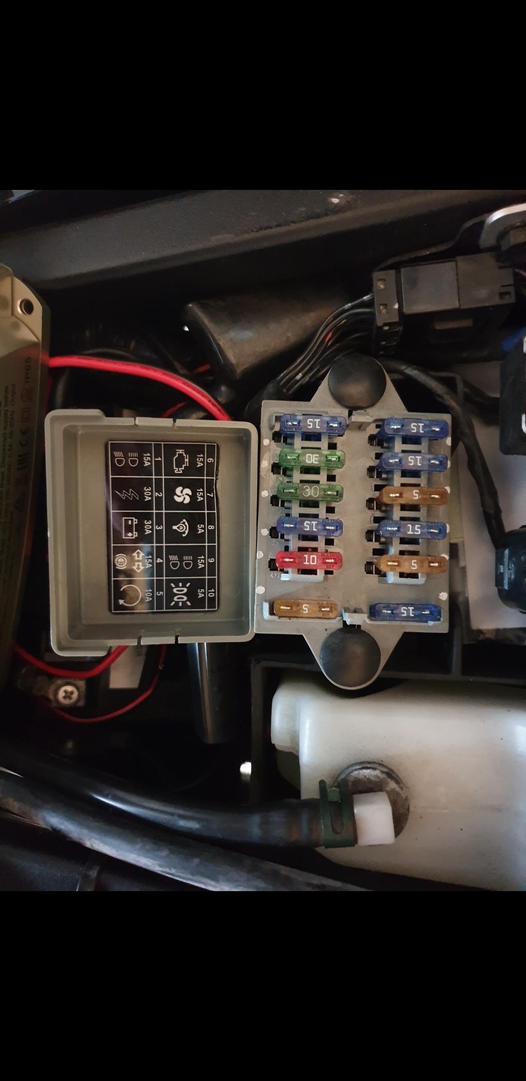

AngeloS Geschrieben 8. September 2019 Autor report Geschrieben 8. September 2019 vor 12 Stunden schrieb The Stig: Bilde ich mir auch ein daß da alles fast gleich ist. Die Tageskilometerstände und die Uhr werden mit Strom am Leben erhalten. Aber das ist schon recht wenig. Auch mal schauen für was besagte Sicherung zuständig ist. Schau du mal.... welche ist die Uhr Zitieren

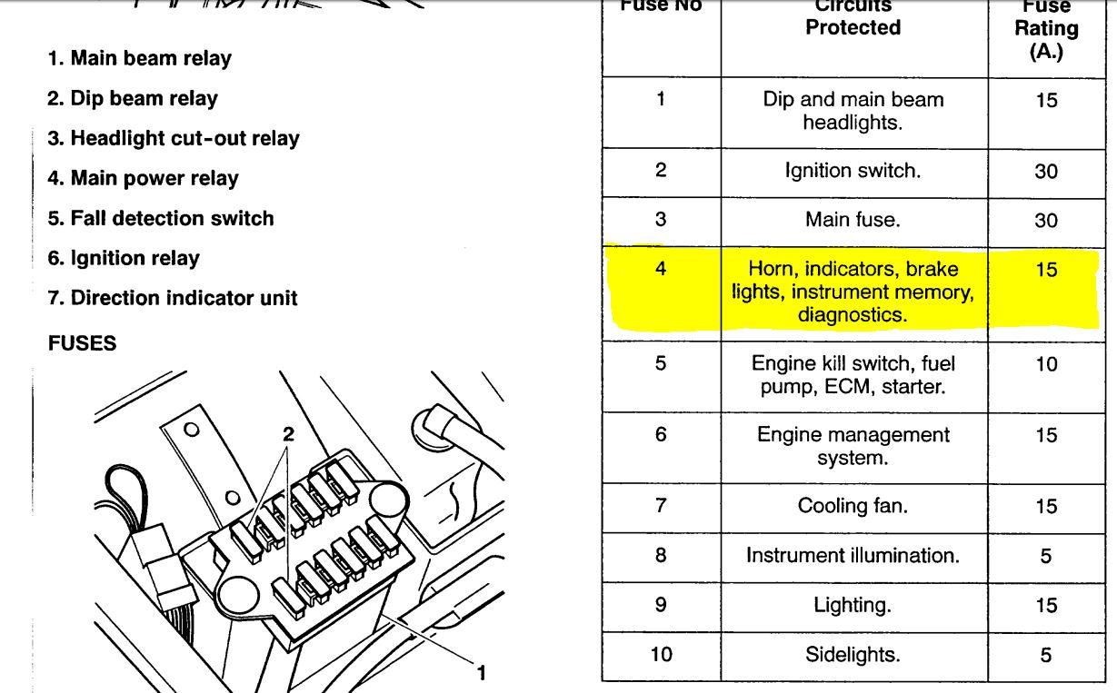

Triple/one Geschrieben 8. September 2019 report Geschrieben 8. September 2019 vor 13 Minuten schrieb AngeloS: Schau du mal.... welche ist die Uhr Moin Ich vermute die Nummer 4 wo Instrument Memory drauf steht. Zitieren
AngeloS Geschrieben 8. September 2019 Autor report Geschrieben 8. September 2019 vor 2 Minuten schrieb Triple/one: Moin Ich vermute die Nummer 4 wo Instrument Memory drauf steht. Also das sollte dann für mich heißen das nur auf der einen Sicherung Strom drauf sein sollte oder liege ich da falsch? Zitieren
Triple/one Geschrieben 8. September 2019 report Geschrieben 8. September 2019 vor 1 Minute schrieb AngeloS: Also das sollte dann für mich heißen das nur auf der einen Sicherung Strom drauf sein sollte oder liege ich da falsch? Miss halt einfach nach. Zieh die Sicherung und wenn dann kein Strom mehr gezogen wird, dann wird es an den Komponenten liegen, die über die Sicherung gehen. So kann man es zumindest ein wenig Eingrenzen. Gruß Zitieren
