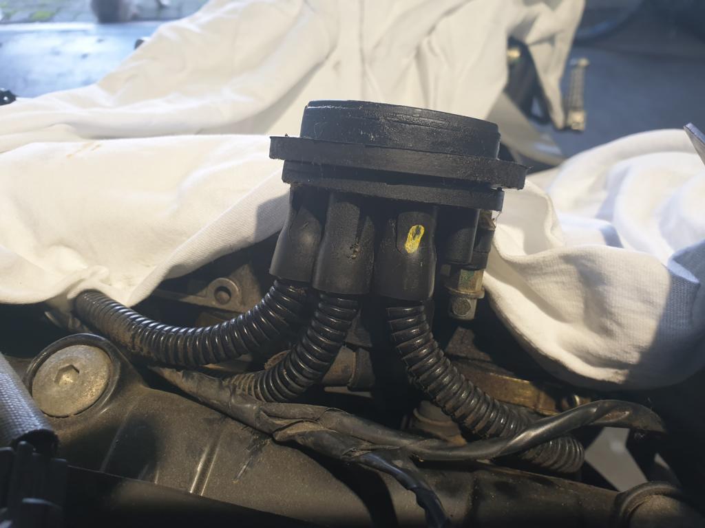

WilliWacker Geschrieben 3. Oktober 2019 report Geschrieben 3. Oktober 2019 Hallo in die Runde, melde mich nach Jahren der Abwesenheit zurück. Ich habe mir vor 6 Wochen wieder eine Sprint RS (Bj. 2003, 25000Km, 120 PS) zugelegt. Jetzt habe ich das Problem, dass das Moped fiept (siehe Video) Ich bin letztes Wochenende eine kleine Runde (ca 15 km) gefahren, habe einen kurzen Stopp eingelegt. Beim Starten war das fiepen plötzlich da. Beim leichten antippen des Starters hört man es schon. Es ist komplett Drehzahlunabhängig. Wenn ich die Kupplung ziehe bleibt das Geräusch. Steuerkettenspanner (Große Schraube mit Feder) habe ich schon mal raus gehabt. Motor abgehorcht mit Schraubenzieher am Ohr. Ich kann nicht lokalisieren woher das Geräusch kommt. Die Sprint läuft aber ganz normal. Ich habe nur Angst, dass es ein Lager sein könnte. Hat jemand eine Idee? Gruß Willi 20191003_120328.mp4 Zitieren

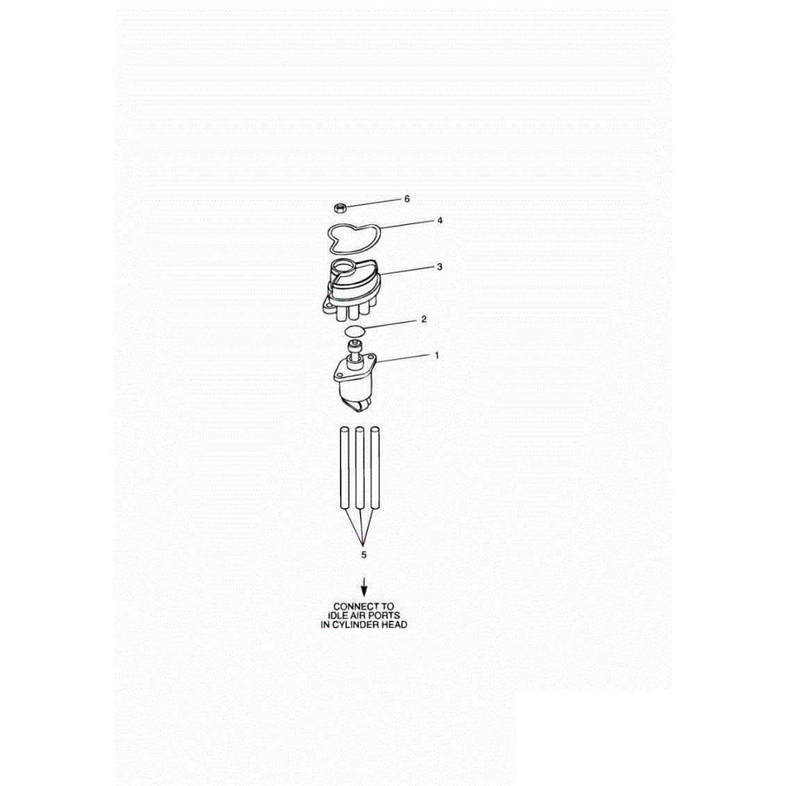

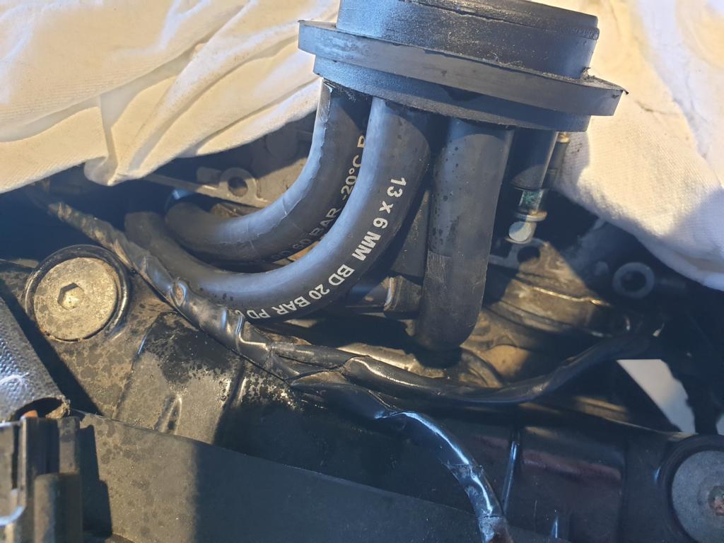

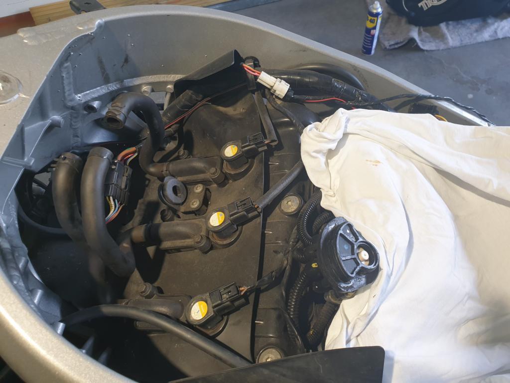

WilliWacker Geschrieben 27. Oktober 2019 Autor report Geschrieben 27. Oktober 2019 Hallo, habe eure Tippps und Ratschläge alle abgearbeitet. Vielen Dank dafür. Leider bisher ohne Erfolg. Heute habe ich die Airbox abgebaut und 3 defekte Schläuche gefunden (siehe Bilder). Könnte das Geräusche daher kommen? Hat jemand ein ähnliches Problem gehabt? Es handelt sich glaube ich, um das Teil Triumph SCHLAUCH, 280 mm, Teilenr.: T1242532, 17€ pro Stück. Gibt es Alternativen zu dem original Teil? Gruß Willi Zitieren
Joe Ka Geschrieben 27. Oktober 2019 report Geschrieben 27. Oktober 2019 vor einer Stunde schrieb WilliWacker: Gibt es Alternativen zu dem original Teil? Ja, da kannst einfach Meterware Silikon-Unterdruckschlauch nehmen und nach Bedarf ablängen. (Gibts z.B. auch auf Ebay) Zitieren

WilliWacker Geschrieben 30. Oktober 2019 Autor report Geschrieben 30. Oktober 2019 Hey, die 3 defekten Unterdruckschläuche waren tatsächlich die Fehlerquelle. Ich habe heute die Schläuche gegen 6mm Gewebe-Silikonschläuche getauscht. Moped läuft wieder so wie es soll. Danke noch mal in die Runde. Gruß Willi Zitieren
