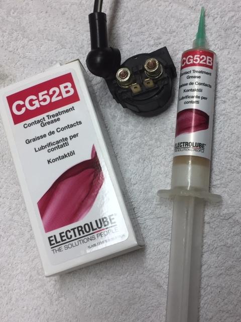

crazy horse Geschrieben 20. Oktober 2019 report Geschrieben 20. Oktober 2019 https://www.electrolube.de/produkte/kontaktschmiermittel.html Da ist für jeden was dabei Zitieren
Trisolaris Geschrieben 20. Oktober 2019 Autor report Geschrieben 20. Oktober 2019 @crazy horse, Danke das ist ein Hinweis, der mir vielversprechend erscheint. Werde ich mal probieren; von dem, was ich gelesen habe, scheint das zu passen. Danke nochmals Zitieren

Trisolaris Geschrieben 26. Oktober 2019 Autor report Geschrieben 26. Oktober 2019 So, Thema ist, glaube ich, gelöst. Das CG52B ist wohl das richtige Fett für alle Kontakte wie beispielsweise am Starterrelais. Sieht dem, was Triumph verwendet, zumindest recht ähnlich. Zitieren
