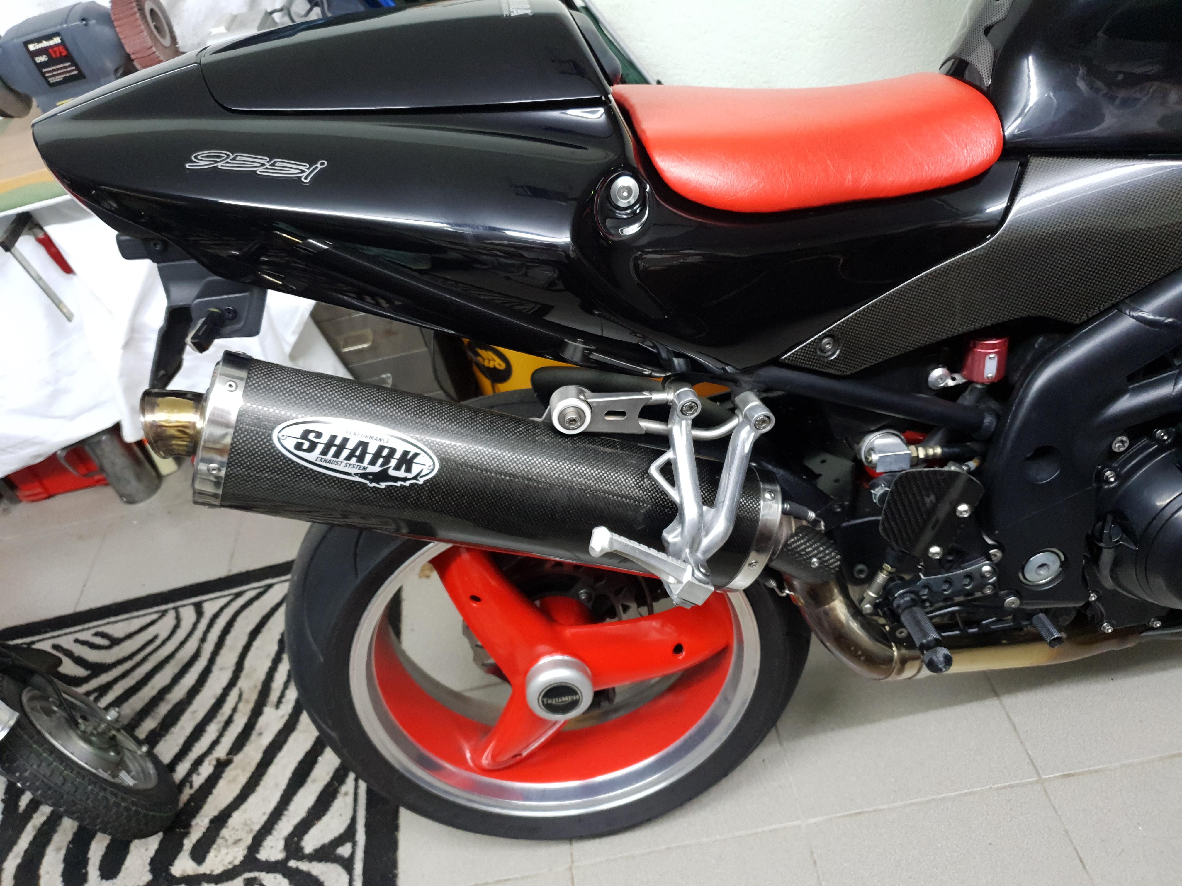

ich bin seit kurzem auch stolzer Besitzer einer 2005er  Daytona 955i . Ich habe gerade gemerkt ,das der hintere Bremslichtschalter (Hinterrad-Bremse) hängt/ bzw nach Betätigung nicht mehr ausschaltet.
Könnt Ihr mir eine Bezugsquelle für einen "neuen" Schalter nennen (ich finde nur gebrauchte)?

Es gibt hydraulische Brermslichtschalter, die einfach anstatt der Hohlschraube am Geberzylinder eingesetzt werden. Da muss man prinzipiell nur auf das richtige Gewinde der Hohlschraube achten. Fahrzeugspezifisch ist das nicht wirklich...
Es kann aber auch reichen, den Schalter bei Dir anders zu justieren, das Gehäuse sollte ein Gewinde zur Höhenverstellung haben. Dann veränderst Du den Einsatzbereich. Beim Anbau meiner LSL Fußrastenanlage musste ich das auch verstellen, ansonsten hatte ich Dauerbremslicht (oder war's immer aus?! Eins von beidem). Du hast da ja auch was anderes montiert als original...

danke für den Tip. Es ist eine Gilles-Anlage verbaut und es sieht nach dem originalen Schalter aus.
Ich habe bereits versucht ihn nach zu justieren, aber ohne Erfolg. Kann ja nicht die Welt kosten, deshalb will ich ihn ersetzten. Nor woher beziehen?
