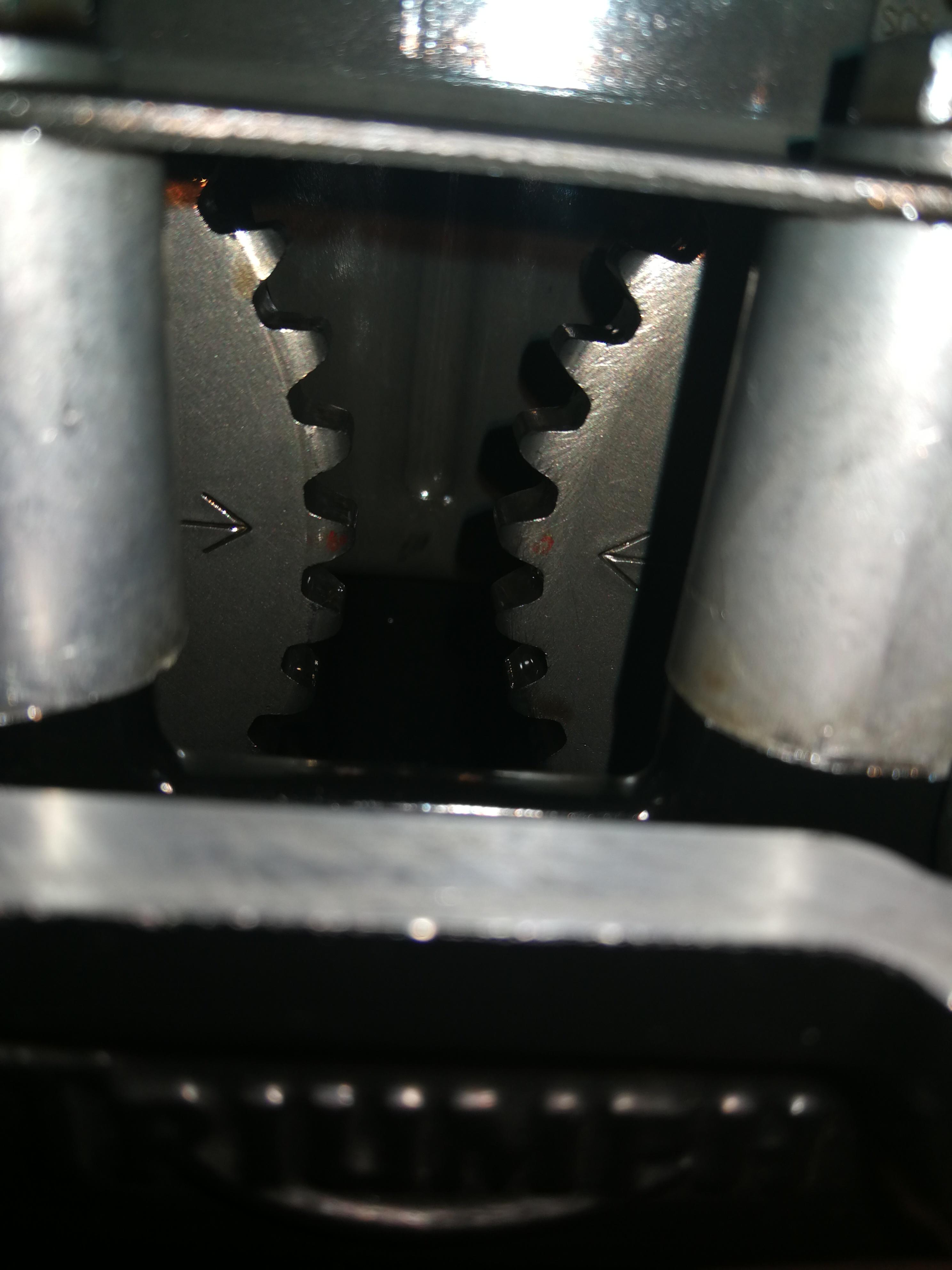

Bimota Geschrieben 9. November 2019 Autor report Geschrieben 9. November 2019 @ Atlan: danke für diesen Hinweis! Das könnte bei mir so gewesen sein....(falsche Sprache eingestellt und Tastatur im Kopf gedreht...). Hinzufügen muss ich wohl, dass ich nicht der IVAG-Spezie bin.... Danke für Nennung des "Starfighters" auch an "silenttriple" mit Link (!). Hoffe, ihn einmal belästigen und mit Auftrag bedrohen zu dürfen. Hat jemand eine Toleranzangabe, wie stark ein Triple-Kopf verzogen sein darf? (etwas sollte die Dichtung doch ausgleichen, oder? Null-Toleranz gibt es ja in der Technik auch nicht), (Haarlineal drauf und Lichtspalt gemessen). In meinem engl. verfassten RS-Handbuch steht auf page 3.22 lediglich:"Replace the head if warped". Das mit den anscheinend regelmäßigen Fehlstellungen der NW-KW-Markierungen aus dem https://sprinter-forum.net/forum/index.php?thread/25615-braune-suppe-die-xte/&postID=254277#post254277 kann ich beim besten Willen nicht wirklich nachvollziehen...ist dies bei anderen Triplen außer Sprint ebenso? Z. B. Speedtriple....(bei meiner 955i Tiger stimmten die Markierungen jedenfalls überein....) Thema gehört auch zum Kopf (-Wechsel)...aber vielleicht nicht ganz genau hierher? LG GHK, der froh ist, hier gleich gesonnene gefunden zu haben scheint :-) Zitieren
Joe Ka Geschrieben 10. November 2019 report Geschrieben 10. November 2019 (bearbeitet) vor einer Stunde schrieb Bimota: Das mit den anscheinend regelmäßigen Fehlstellungen der NW-KW-Markierungen aus dem https://sprinter-forum.net/forum/index.php?thread/25615-braune-suppe-die-xte/&postID=254277#post254277 kann ich beim besten Willen nicht wirklich nachvollziehen...ist dies bei anderen Triplen außer Sprint ebenso? Z. B. Speedtriple....(bei meiner 955i Tiger stimmten die Markierungen jedenfalls überein....) Thema gehört auch zum Kopf (-Wechsel)...aber vielleicht nicht ganz genau hierher? So war es an meiner 955i 595n Speedy (erste Generation Vielschraubenmotor) als es richtig war (mit einer nagelneuen Steuerkette) .. es müssen die Zähne, auf die die Pfeile grad noch so deuten, genau zueinander stehen, nicht die Pfeile selbst. Der Vorbesitzer (oder dessen Werkstatt) hat sich verwirren lassen und es falsch zusammen gebaut :P Bearbeitet 10. November 2019 von Joe Ka Zitieren
Joe Ka Geschrieben 11. November 2019 report Geschrieben 11. November 2019 (bearbeitet) Ich weiß schon auch was im WHB steht. (Steht in dem der Speedy schon auch so wie du es sagst) Ich hab beide Nockenräder einen Zahn zurück und vor versetzt, einzeln, gleich- und gegenläufig, weil ich es auch nicht glauben wollte, aber alles andere ist deutlich daneben. Die beiden exakt aufeinander stehenden Pfeile parallel zur Dichtungsfläche und gleichzeitig exakt auf T1 sind mit den Markierungen so eingeschlagen nicht möglich. (Kannst es ja mal im Gedanken etwas weiter drehen - dann geht der linke Pfeil runter, der rechte hoch, so dass sie genau aufeinander stehen und parallel mit der Dichtungsfläche sind, aber die T1-Markierung wandert ein kleines Stück von der Markierung weg) Wenn die Markierungen mittig am Zahn eingeschlagen wären, stünden sie auch genau aufeinander. Im WHB sind die Pfeile so gezeichnet, dass sie genau auf die Täler zwischen den Zähnen zeigen - ist ja in der Praxis auch nicht der Fall, wie man am Bild sieht. (Und die Form der Zähne ist auch falsch gezeichnet :P) (Übrigens ist das Bild leicht im Winkel von oben gemacht, deswegen sieht man die Dichtungsfläche des Kopfes .. wenn es genau in der Flucht mit der Dichtungsfläche gemacht worden wäre, läge der rechte Pfeil leicht unterm Sichtbereich, der linke leicht drüber) Hier, das war, was ich beim zerlegen gefunden hatte: (Auf die T1 Markierung achten!) Übrigens lief sie vorher/nacher quasi exakt gleich :P Nur hat sie vorher bei unter 2500 Umdrehungen etwas gezwitschert .. danach hat sie das nur unter 2000 Umdrehungen gemacht. Bearbeitet 11. November 2019 von Joe Ka Zitieren

Joe Ka Geschrieben 12. November 2019 report Geschrieben 12. November 2019 Eben :P Aber nur ums deutlich zu machen, so weit wie im 2. Bilderset sollte die T1 Markierung nicht daneben sein wenn man das ausrichtet. (Zudem sieht man es nicht so genau, aber die Pfeile sind im 2. Bilderset auch noch nicht genau aufeinander und parallel, sondern die stehen beide schon etwas zu hoch, der linke weiter als der rechte - das wird durch weiterdrehen also auch nicht besser, das funktioiert nur wenn der linke zu hoch und der rechte zu niedrig ist, so wie im ersten Bilderset) Zitieren
The Stig Geschrieben 12. November 2019 report Geschrieben 12. November 2019 (bearbeitet) Hier mal wie es bei mir ist. Besser bekommt man es bei meinem Motor nicht hin. Einflussgrößen sind hier die dicke der Kopfdichtung und die längung der Kette. Bearbeitet 12. November 2019 von The Stig Zitieren

Bimota Geschrieben 15. November 2019 Autor report Geschrieben 15. November 2019 Am 12.11.2019 um 07:09 schrieb Ludbar: Letztlich ist es ja egal, ob die Pfeilausrichtung auf der NW stimmt und die T- Markierung nicht genau mittig ist oder umgekehrt. Wenn man durch Probieren feststellt, dass dies noch die genaueste Einstellung ist und ein Zahn weiter oder weniger auf der Steuerkette noch ungenauer ist, bleibt ja nur diese Einstellung. Die Motoren laufen ja damit ohne Probs. Hallo geschätzter Ludbar, es gibt viele Leute / Tuner, die sich um das "Umverstiften" der Nockenwellenräder Gedanken machen...also Steuerzeiten optimieren möchten...und da geht es um wenige Grad...., die ich bei meiner RS schonmal auf mindestens 5 Grad beziffern dürfte....(Abweichung vom Handbuch-Soll)....vielleicht hat unsere RS auch deshalb im Test nicht die 120PS, die sie eigentlich haben sollte....? "Egal" sind die Steuerzeiten für mich keinesfalls....und , dass der Motor nur laufen soll, ist nicht mein Ziel....wenn, dann...auch schon optimal.... Ansonsten hast du gewissermaßen Recht! LG GHK Am 12.11.2019 um 07:09 schrieb Ludbar: Zitieren
joe8353 Geschrieben 16. November 2019 report Geschrieben 16. November 2019 (bearbeitet) Hi, Aber was heist denn "optimal"? Oder anders : wo fängst du an, wo horst du auf? Steuerzeiten, gut, geht ja noch. Langlöcher in die NoWeRäder fräsen, Messuhr kaufen, einstellen nach WHB. Oder sind 2Grad mehr Überschneidung doch geiler? Oder gleich andere Nockenwellen? Achso, und wenn du schon mal dran bist am Kopf, warum nicht gleich die Kanäle mit machen? Man kann auch noch den Kopf planen um ein bis drei Zehntel, vielleicht auch mehr. Ach ja, die Pleuel und die Kolben, die sollten ja idealerweise gleich schwer sein. Und weil der Motor eh schon auf ist, kann man gleich noch das Getriebe optimieren, und das ein oder andere Teil gewichtsoptimieren... Ich kenn die Fragestellung von mir selber Gerhard Bearbeitet 16. November 2019 von joe8353 Zitieren
