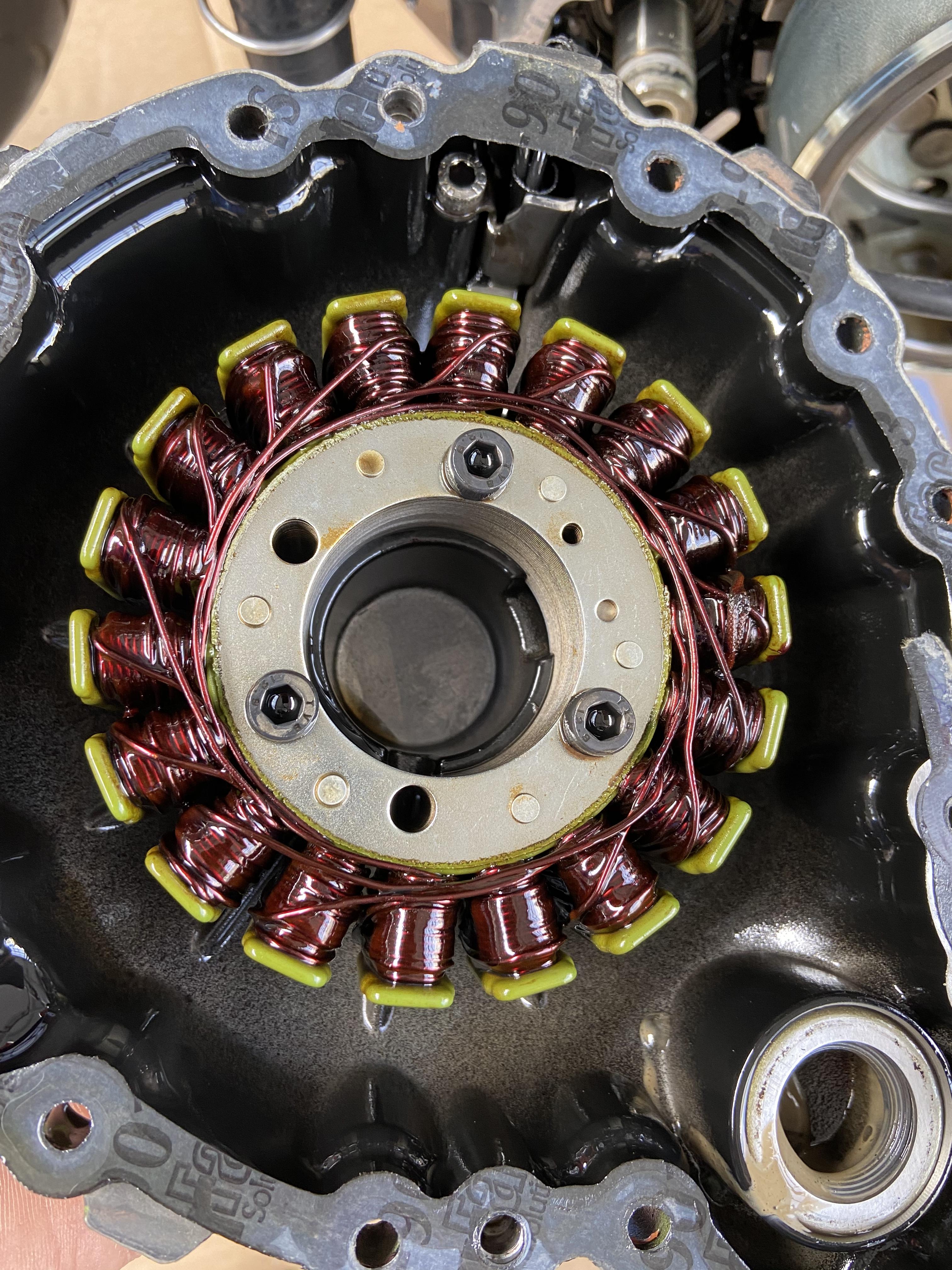

Benne1984 Geschrieben 29. Februar 2020 Autor report Geschrieben 29. Februar 2020 Ich würde sagen Stator sieht ok aus. Hab gerade aber leider nicht die Möglichkeit das weiter zu probieren. Da mir mit einem Freund doofer weise die kunststoffkupplung abgebrochen ist und erstmal Ersatz her muss. Denn ohne laufenden Motor kein gescheites Ergebniss.😭 Hab die Möglichkeit sobald sie wieder läuft mit einem Oszilloskop den Stator zu messen. Beim heutigen Vorgang haben wir die Versorgungsspannung der zündspulen gemessen. Liegt bei allen mit Starterpack um die 12v an also ok die zündspulen selber haben statt 0.8 Ohm alle 3 einen Wert von 1.01 Ohm was laut wertstattbuch 0.2 Ohm zu viel ist. Könnte es sein das dadurch ein Problem mit dem starten existiert? Die Versorgungstaktung haben wir mit Oszilloskop gemessen, die Tatktubg war ok. Versorgung der Einspritzventile waren auch 12v drauf also ok Wiederstand Messung der Einspritzventile waren laut Werkstatthandbuch etwas unter dem soll wert von 15-16,3 Ohm 1.einspritzventil 11.89 ohm 2.einspritzventil 12.10 ohm 3.einspritzventil 12.10 ohm Taktungsversorgung der Einspritzung waren bei allen 3 Einspritzventilen. Ok Lufttemperaturfühler lag auch mit 3.0 kiloohm im Sollwert von 2,9-3,3 Kiloohm Motortemperaturfühler lagen die Werte ebenfalls im sollbereich Leerlaufluftregelventil werte im Sollbereich. beim Sekundärluftsystem ist uns aufgefallen das es nicht Plan abschließt. Und quasi immer halb geöffnet ist. Es aber auch nicht 100% arbeitet. Also je nachdem wie der Stecker liegt bei Zündung sich da überhaupt was tut. Bevor ich es vergesse würde es Sinn machen die ne Neue Batterie einzubauen und zu schauen wie die Diva mit neuer Geladenen Batterie starten würde? Hab letztens noch gelesen wenn die Batterie zu alt ist gibt’s wohl auch oft Probleme mit dem Starten. Danke schon mal für weitere Antworten und ein schönes Wochenende. p.s. Hoffe das Bild des Stators ist gut erkennbar. Zitieren
