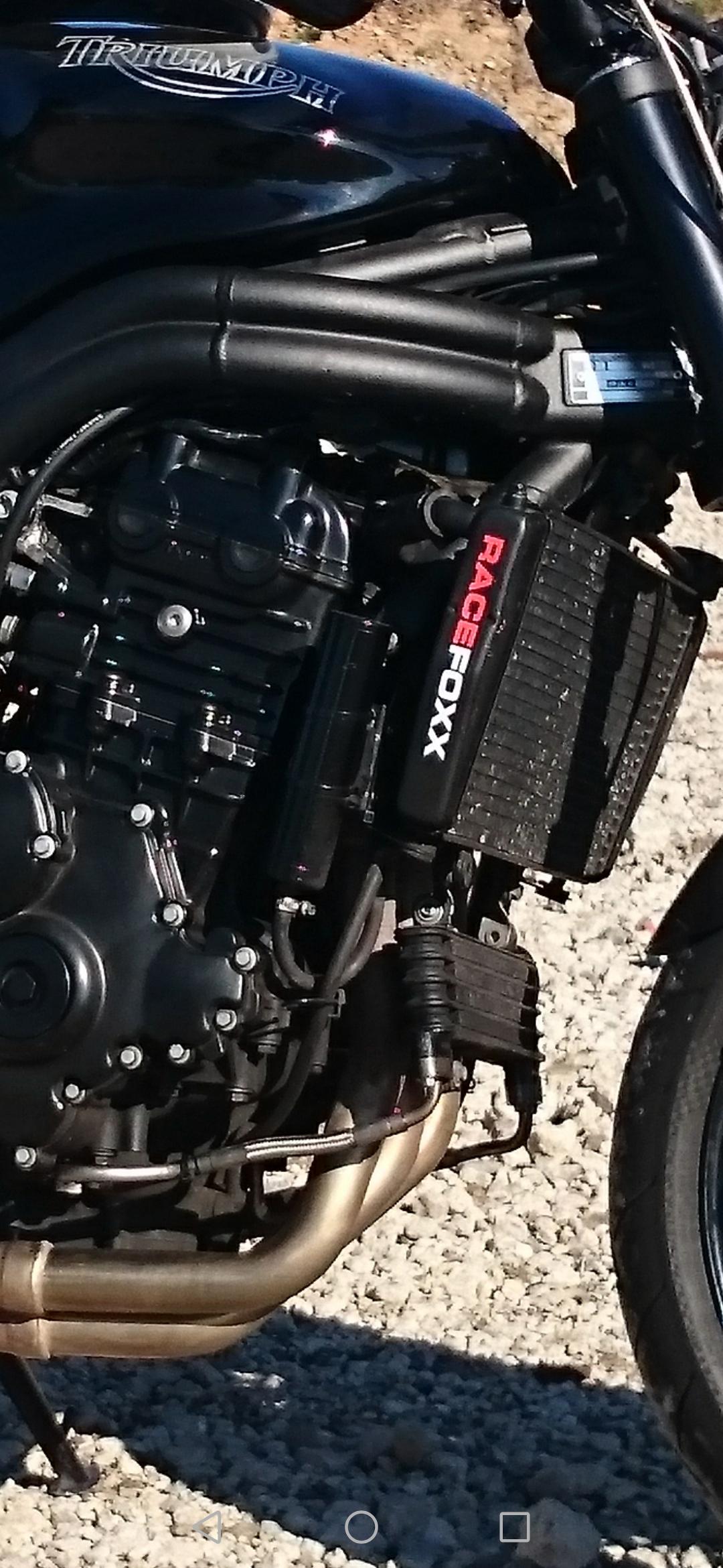

The Stig
Ich habe eine "Laborflasche" genommen. Funktioniert anstandslos. Überhalb vom Seitenständer. 1e38a8e45593f12cd9a4641e9f0b1fd7.jpg

MiJaBe
Bei mir ist es eine alte Mag Lite:guffaw:
Abgedreht, Deckel eingeklebt schön unauffällig wie ich finde...

The Stig
Mag Lite gefällt mir auch ganz gut. Aber was macht der untere Schlauch?

schmidei
Na das wird der Überlauf vom Kühler sein.

MiJaBe
Jupp und oben auf der Rückseite dann der Überlauf vom Ausgleichsbehälter.
Ich war mir erst unsicher wegen der Größe aber funzt schon seit fünf Jahren unauffällig.

The Stig
Ah ok, weil bei mir geht der Überlauf vom Kühler wie Original von oben in die Flasche. Aber wenn das von unten auch passt, eröffnet das noch mehr Möglichkeiten. Wenn ich richtig sehe kann man aber keinen Pegel sehen?

MiJaBe
Nee Pegel ist nicht zu sehen das stimmt...
