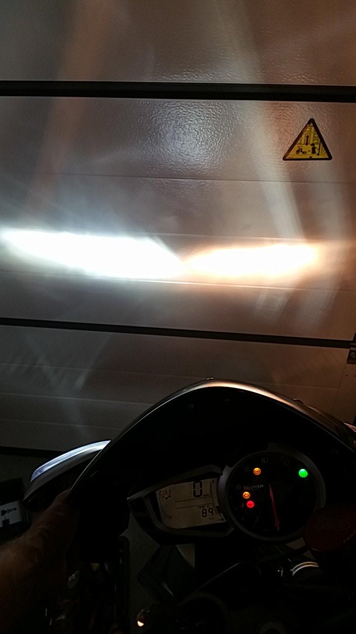

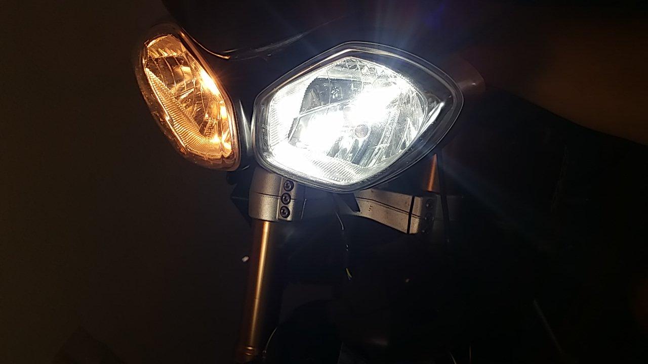

Alex Muc Geschrieben 29. Mai 2020 report Geschrieben 29. Mai 2020 Hi. Ich habe mal aus Neugier die h4 Lampen gegen Leds h4 ohne Lüfter ersetzt. Led Name war x3 ... irgendwas. Ich war extrem positiv überrascht was da für Licht möglich ist ohne den Gegenverkehr zu blenden. Eine saubere Schnittkante ist auch gut zu sehen. Ohne Überhitzung, ohne murren. Ist leider nicht für Straßeneinsatz zugelassen. Gruß Zitieren
Herr Kaiser Geschrieben 29. Mai 2020 report Geschrieben 29. Mai 2020 Hast Du mal per Tastbefund ermittelt, wie warm das Scheinwerferglas bei LED im Vergleich zu konventionellem Leuchtmittel werden? Ich frage, weil die NV ja mal vermehrt Probleme hatte, dass die Streuscheiben matt und rissig wurden. Zitieren
Alex Muc Geschrieben 29. Mai 2020 report Geschrieben 29. Mai 2020 (bearbeitet) Kein Thema. Die LED birne macht ja deutlich weniger Abwärme als eine Halogenbirne. Bei LED muss sich es nur gut im angeschraubten kompakten Kühlkörper verteilen können, dann kannst den auch berühren ohne Verbrennung. 50-60 Grad. Hab aber auch ne bessere LED genommen die gute ledChips drauf hat und besonders wenig Abwärme und wenig Streulicht hat. Gruß Alex Bearbeitet 29. Mai 2020 von Alex Muc Zitieren
The Stig Geschrieben 29. Mai 2020 report Geschrieben 29. Mai 2020 Die LED wird nach hinten vor allem warm. Alle hochleistungs LED benötigen dringend der Kühlung, da sie sonst sterben. Schönes Beispiel, diverse VW Golf Passat wo hinten ganze LED Gruppen ausfallen. Alle den Hitzetod gestorben. Zitieren
