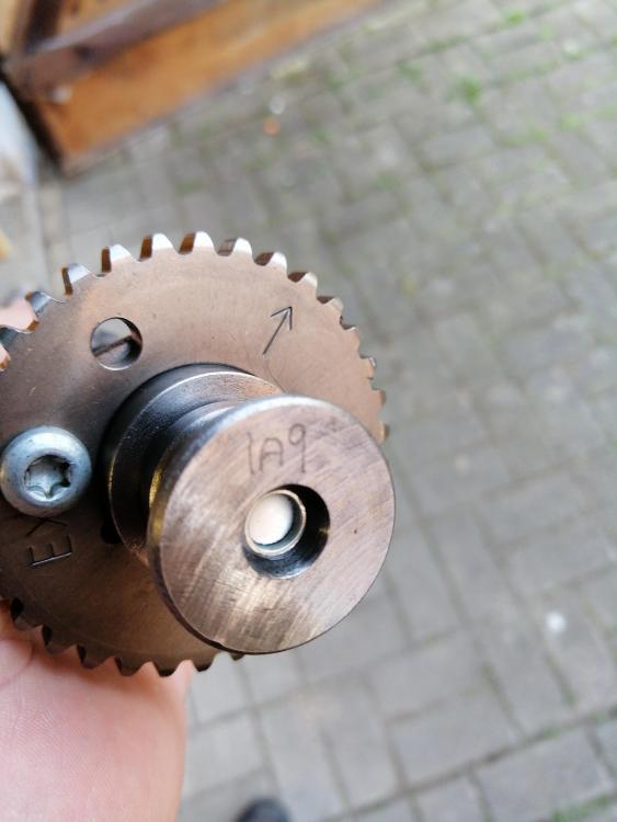

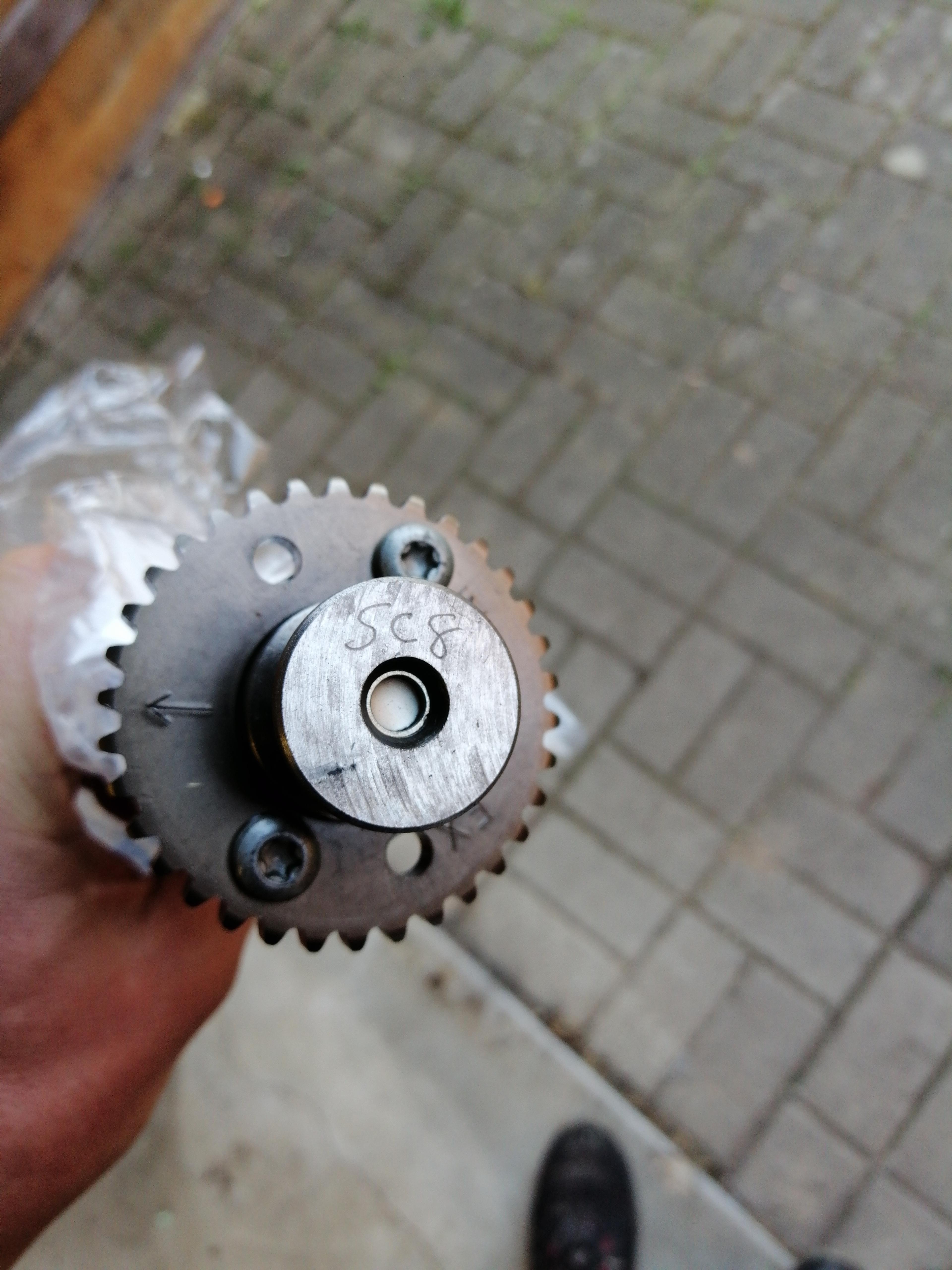

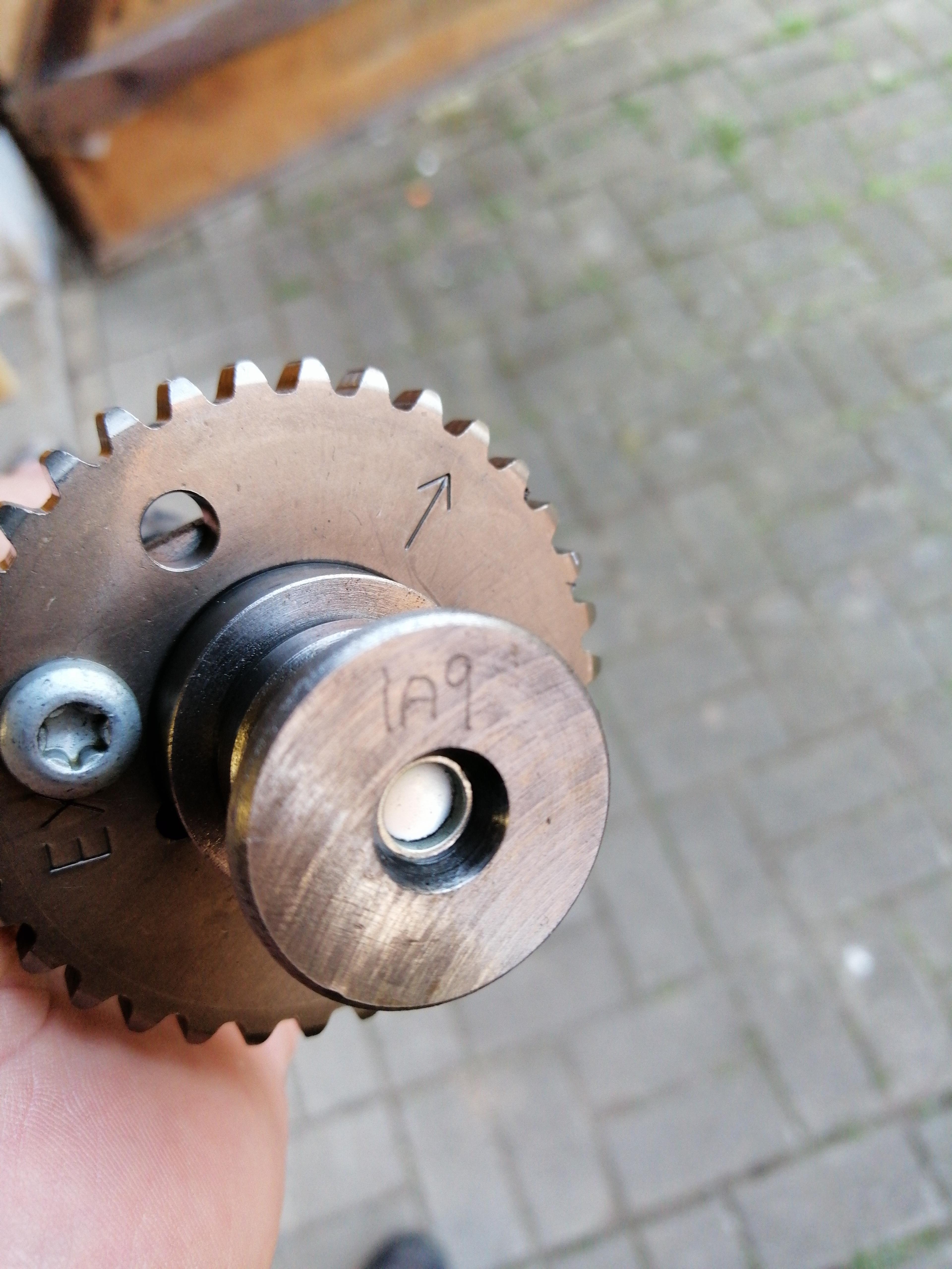

So, hier noch mal die stirnseitigen Markierungen.
Gruß
Michel

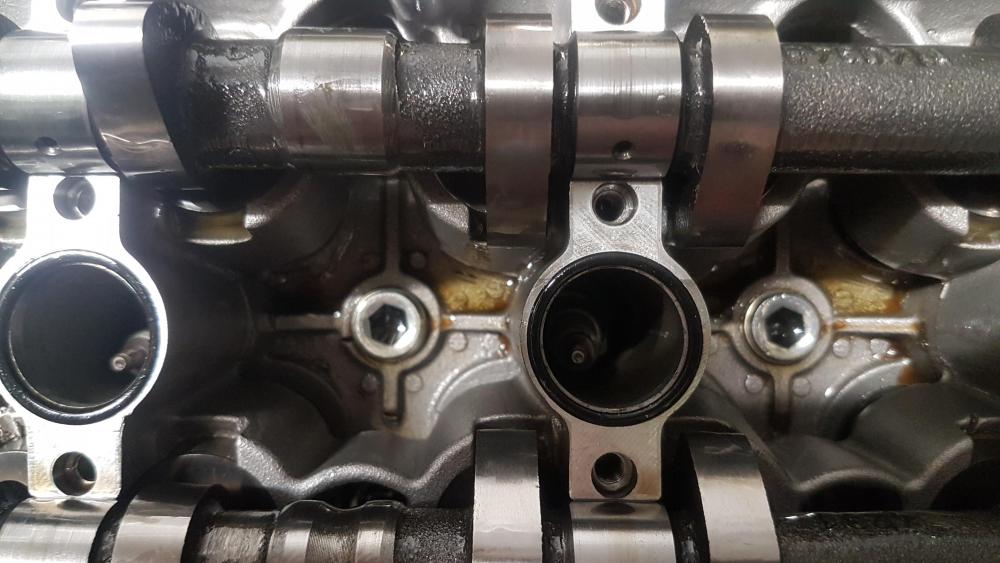

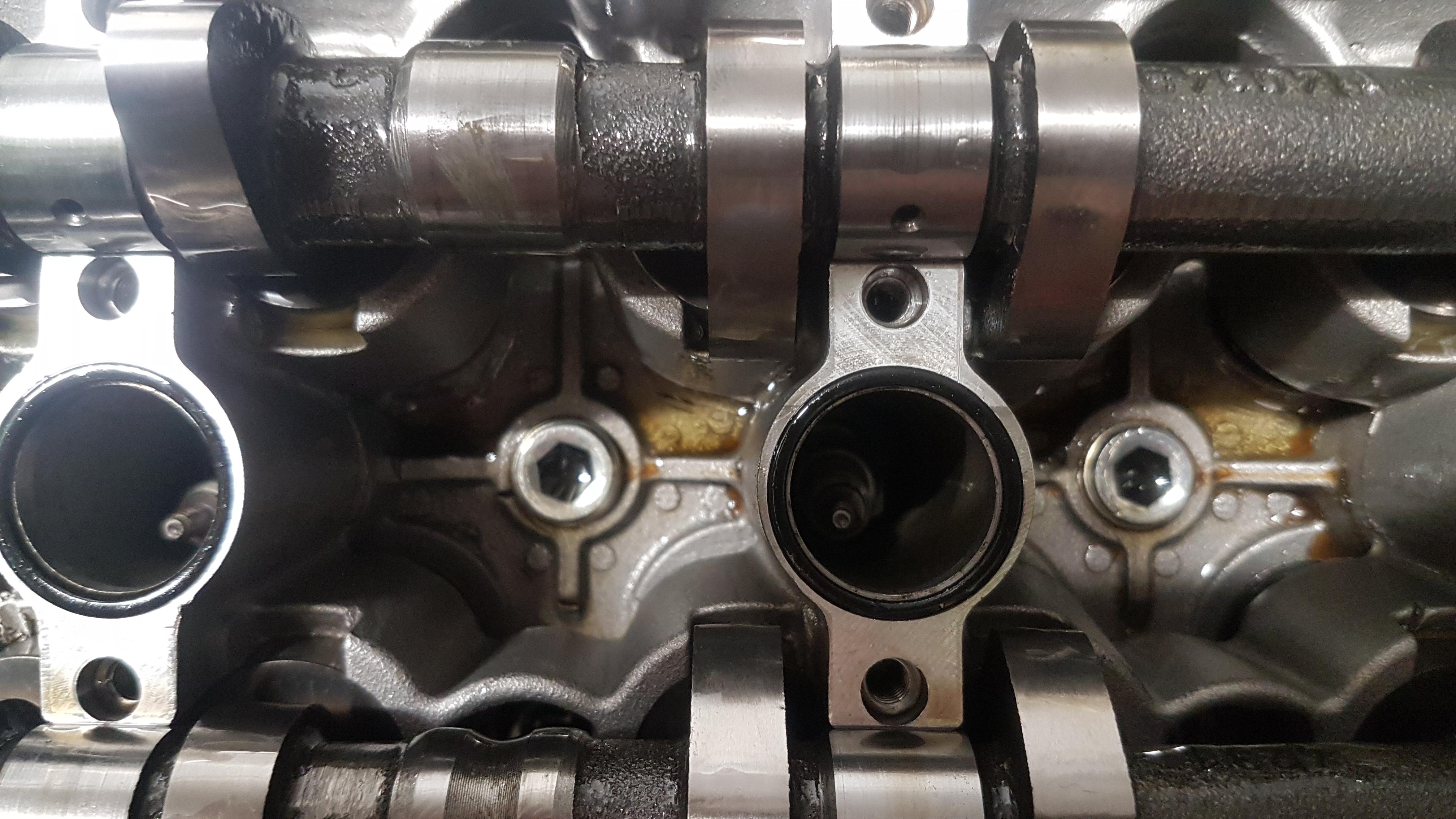

Habe heute beim Basteln eine Erkenntniss gemacht was das Thema tauschen der Nockenwellen von einlass zu Auslass angeht.
Die Maße von den Nockenpaarungen zueinander sind von einlass zu auslass unterschiedlich, daraus resultiert das die Nocken ausermittig auf den Tassen laufen und der Abstand zum Steg der Ausspaarung im Zylinderkopf wird sehr knapp.
Hatte bis jetzt nur nirgends was darüber gelesen und wollte dies mal kund tun.
Einlass; nockenmitte zu Mitte ca. 45mm Auslass; 43mm.
Gruß Marko
