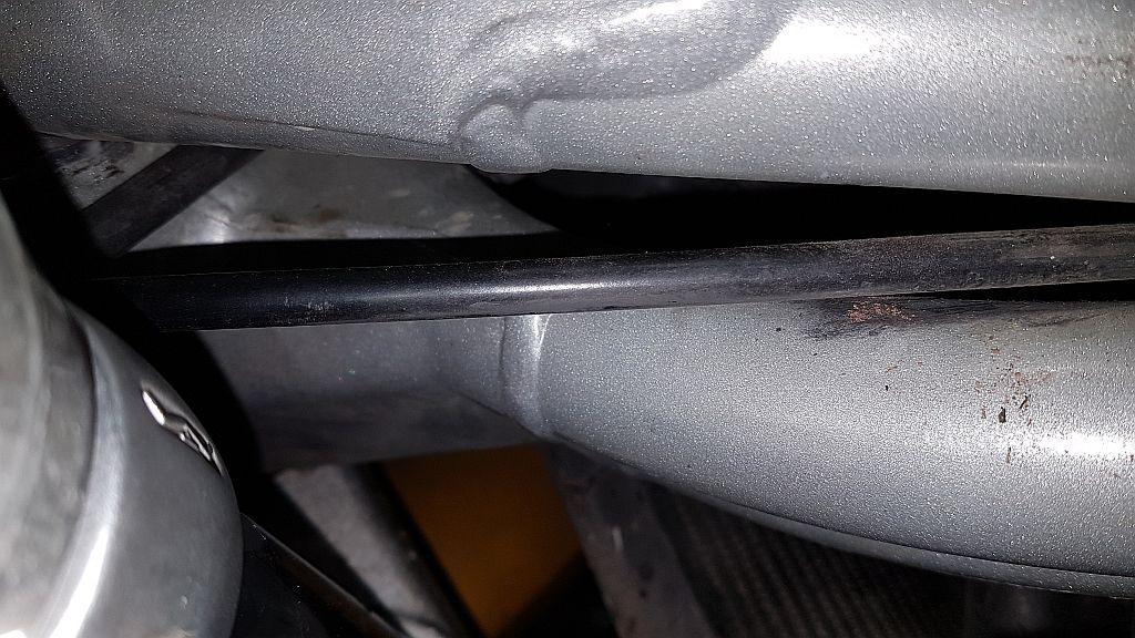

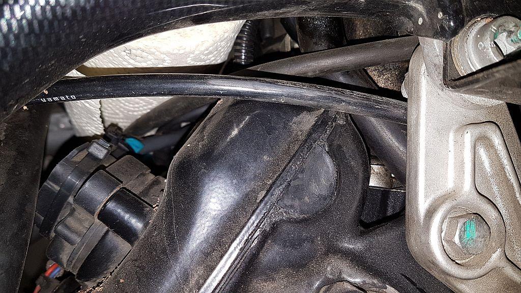

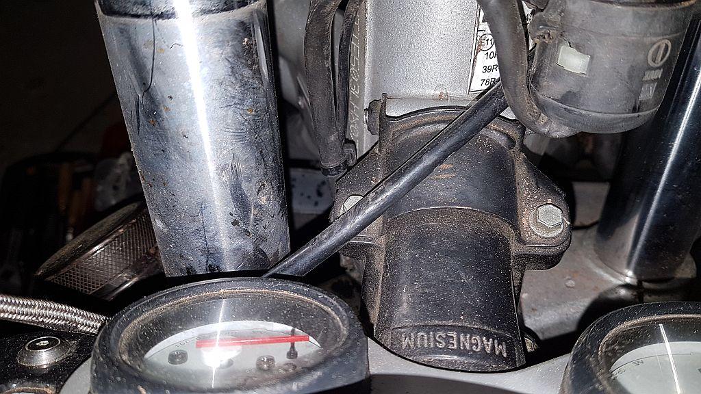

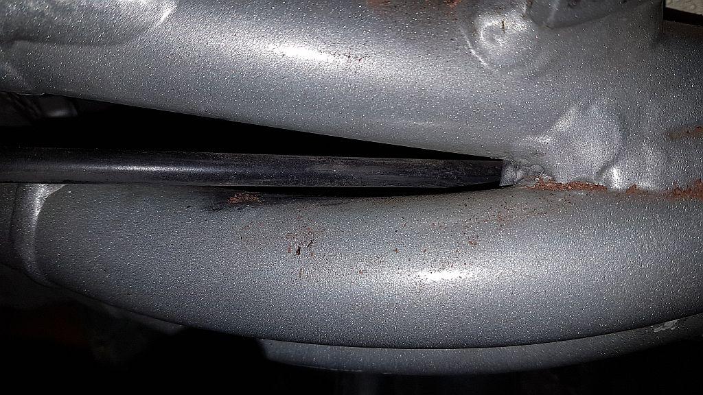

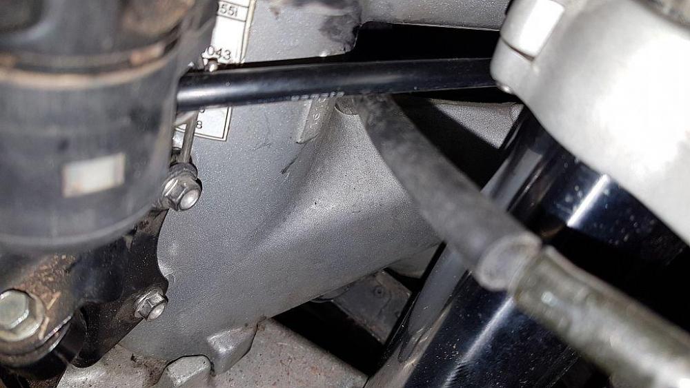

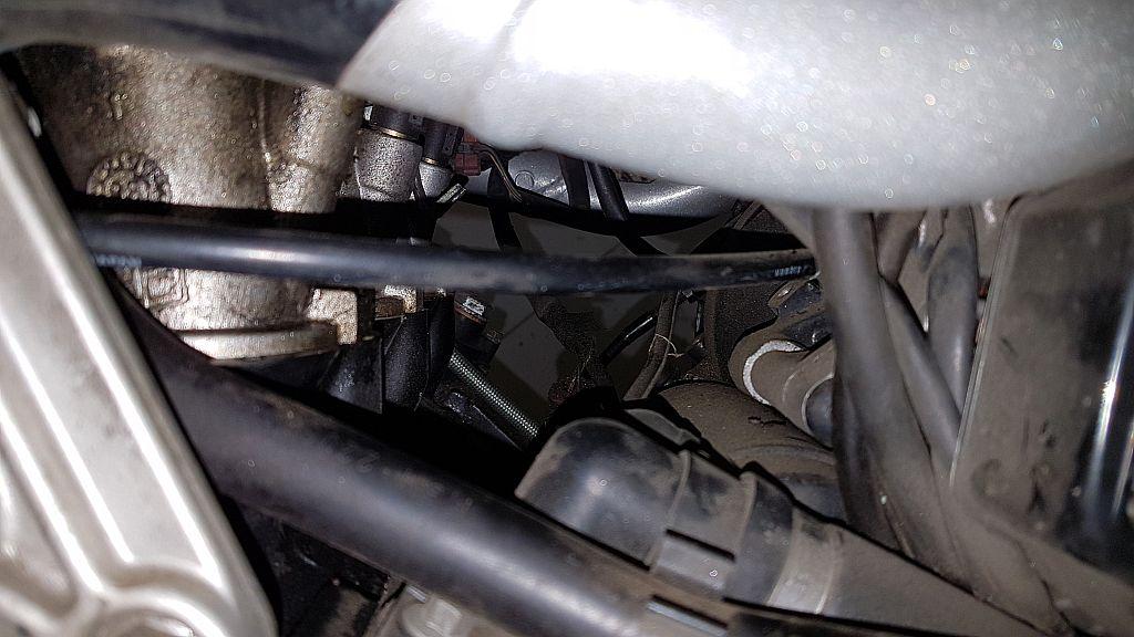

Ich habe bei meiner Daytona Fotos gemacht bevor ich neulich den Gaszug demontiert habe:
Ob das bei einer Speedy auch so ist, kann ich nicht sagen.

Ich habe wegen der montierten Stummellenker einen Daytonagaszug an meiner Speedy (595N).
Am Lenker führt das Gasseil ÜBER der Bremsarmatur zum Lenkkopf.
Am Lenkkopf wird das Seil zwischen Zündschloß und Rahmen durchgeführt.
Von da (wie auf den Bildern von McAtlanR zu sehen) links zwischen den Rahmenoberzügen zu den Drosselklappen.

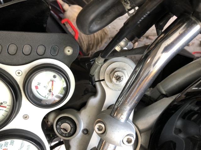

Also bei mir sieht das wie auf den Bildern aus... das erscheint mir halt recht stramm

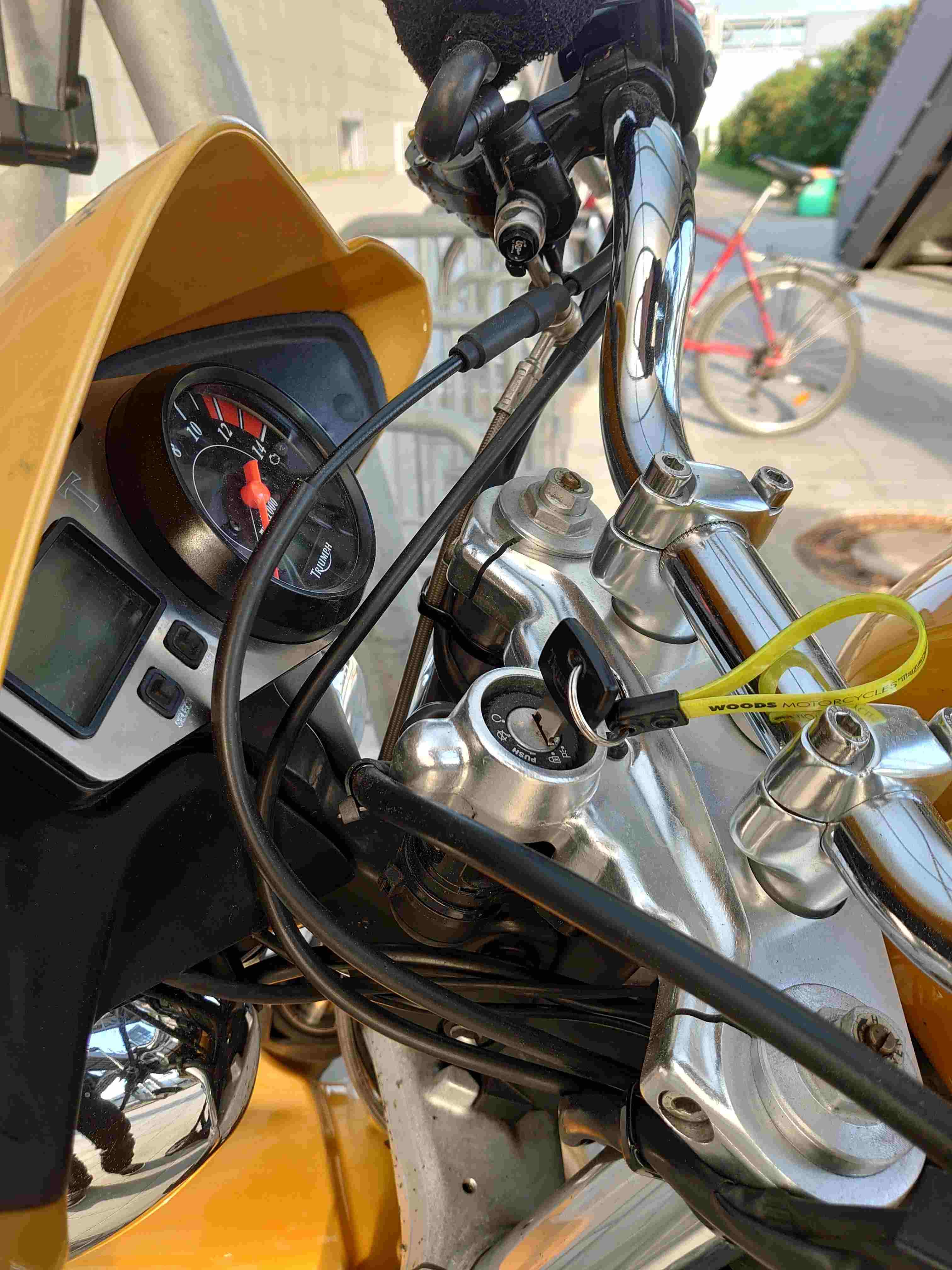

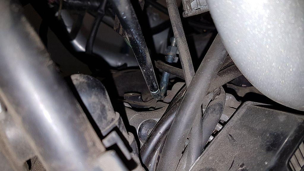

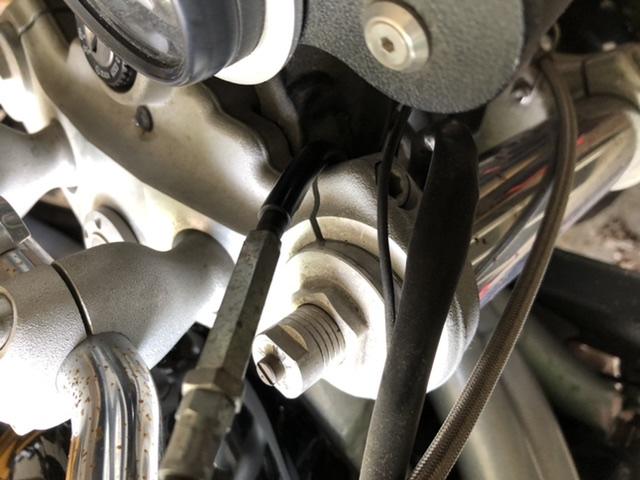

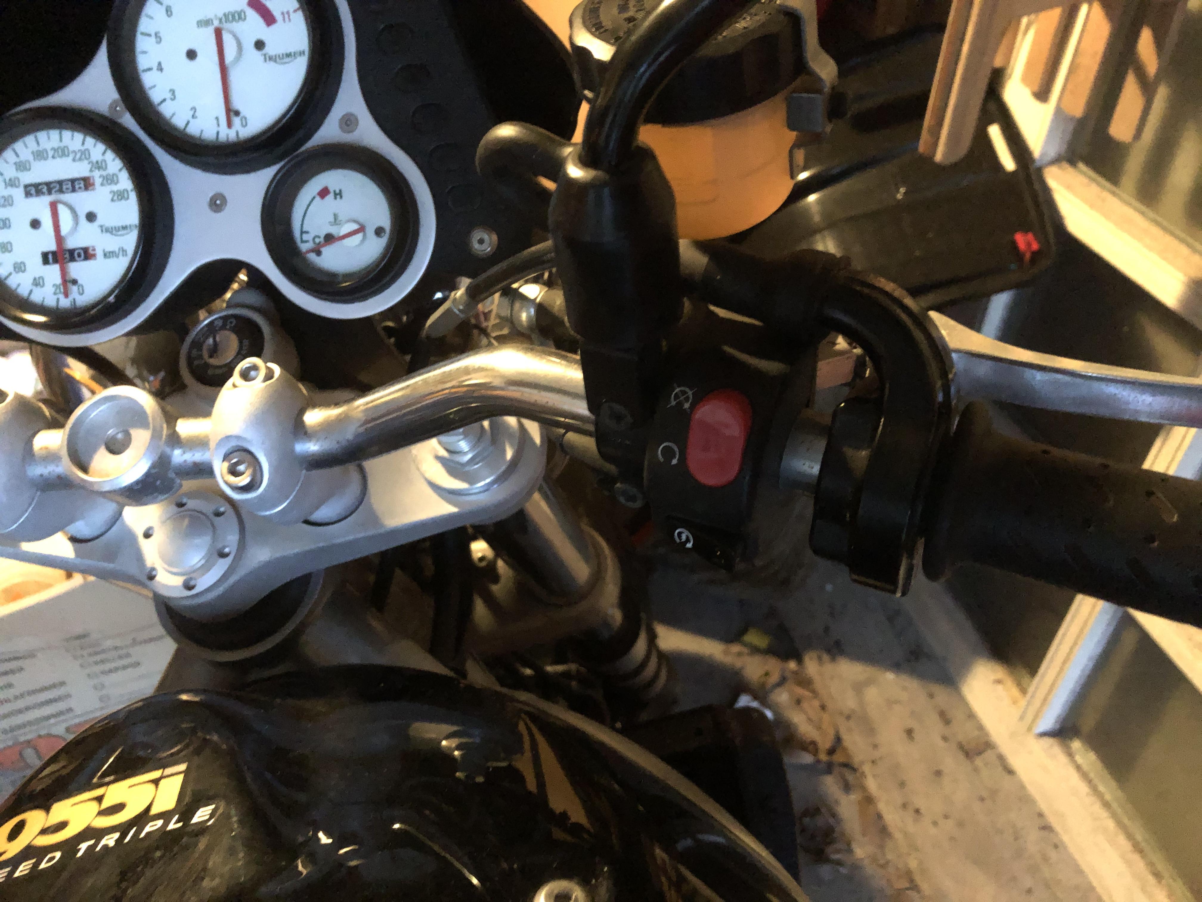

Hi,
Ganz vergessen... Aber Bilder hab ich schon gemacht :laugh:
Achtung, der Lenker ist ganz nach links eingeschlagen
Hth
Gerhard
Bearbeitet von joe8353

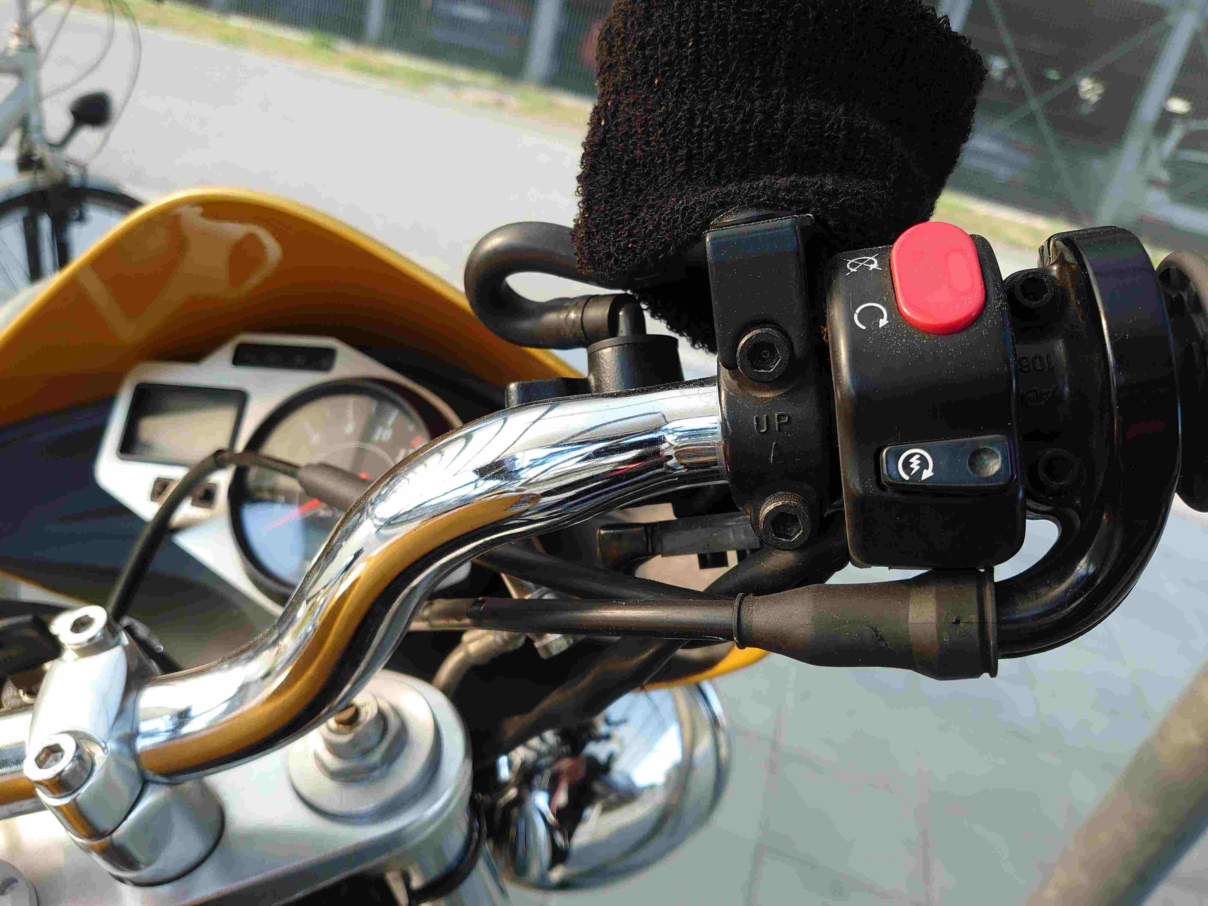

Vielen Dank für die Bilder!
Bei mir läuft der Gaszug oben rum. Ist auf dem Bild ganz gut zu sehen. Ist das eigentlich egal oder vollkommen falsch.
Entschuldigt meine Fragen aber bin ein ziemlicher Technik-Laie...
Vielen Dank schon mal und viele Grüße
Else
albrechttriple
Orginal anders rum. Daher vermutlich auch strammer. Würd alles mal drehen.
Hab jetzt schon die 3. Speedy....
885er Bj. 98 und zwei mal 955i  Bj.1999 und 2000.
Bei allen ( auch bei Freund Werner seiner) verlief/ verläuft der Gaszug so wie auf dem Bild oben (schwarze Tanknose)
Im Normalfall ist der Gaszug zu straff gespannt wenn die beim Einschlagen von selbst Gas gibt.
Gaszüge gibt's/gabs, wie die der Kupplung, in unterschiedlichen Längen.
Vor dem Lenkkopf durch in das Rahmendreieck (in Fahrtrichtung links) zwischen Airbox und Rahmen nach hinten zu den DK's.
So läuft der Zug absolut ohne Knickstellen. Wenn der so verlegt ist und sie von alleine Gas gibt hat der Zug zu wenig Spiel.
Oder er ist am Ar.ch und es braucht einen neuen. Dann würde er aber hackeln.
