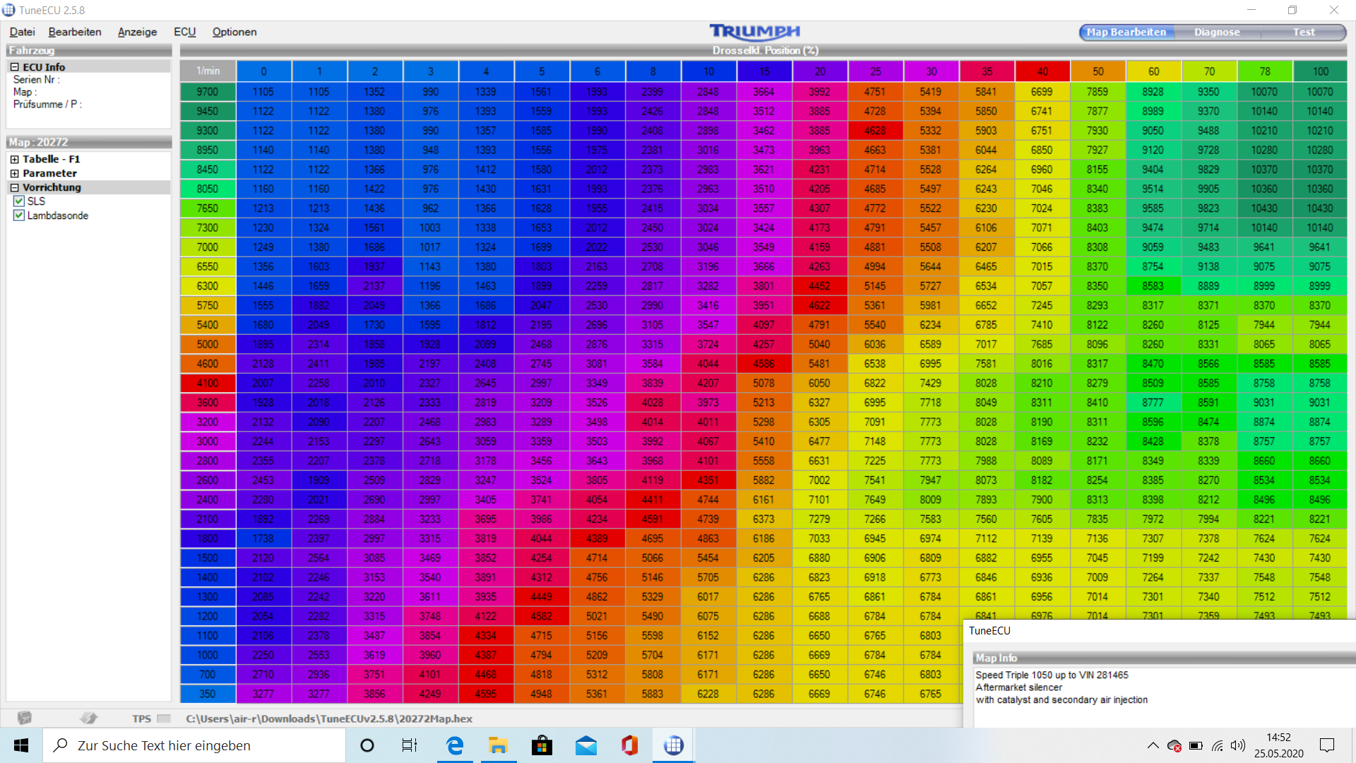

air_30 Geschrieben 25. Mai 2020 Autor report Geschrieben 25. Mai 2020 So hab mein Mopped jetzt mal mit nem Laptob und meinem obd2 kabel (von meinem BMW, hat glücklicherweise auch funktioniert) ausgelesen. Ist das die Original Map? Zitieren
Triplemania Geschrieben 25. Mai 2020 report Geschrieben 25. Mai 2020 (bearbeitet) Darauf wird Dir allein durch Ansehen der F1-Tabelle wahrscheinlich niemand antworten können. Wer hat die schon im Kopf? Die Anzeige in TuneECU (oben links auf dem Screen, unter "ECU-Info") welche Map geladen ist, sollte eigentlich "etwas" anzeigen, ist aber leer. Wenn Du die geladene Map auf deinem PC sicherst, kannst du anschließend eine originale Map für dein Moped auf die ECU aufspielen, ohne den bisherigen Stand endgültig zu verlieren. Nach dem HU-Termin dann wieder wechseln. Alles dafür erforderliche Werkzeug hast Du ja jetzt schon. HTH Bearbeitet 25. Mai 2020 von Triplemania Zitieren
