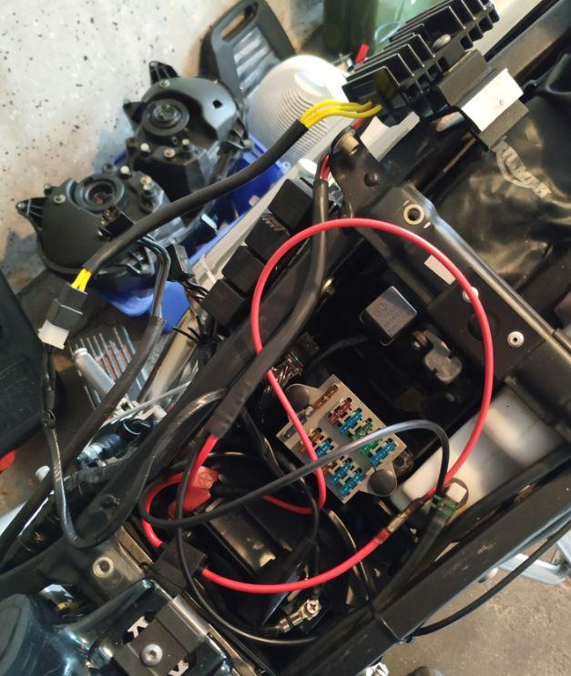

Hallo liebes Forum, ich bin der Christopher und fahre eine 2001er Daytona Centennial Edit. Ich bin erst seit kurzem Mitglied im Forum und muss mich leider schon mit einem ersten Problem an euch wenden. Ich habe schon reichlich die Suchfunktion bemüht und habe auch so bereits erfolgreich einige Elektrik-Probleme ausmerzen können. Nachdem ich durch Messen mit dem Multimeter eine defekte Lima und einen defekten Regler diagnostizieren konnte, habe ich diese Bauteile getauscht. Leider, so scheint mir, habe ich noch nicht die Wurzel allen Übels gefunden. Folgendes Problem beschäftigt mich: Die 30A Sicherung im Steckplatz zwei des Sicherungskastens wird so heiß, dass sie schmilzt. Ich habe es gerade noch rechtzeitig bemerkt, bevor der Kasten in Mitleidenschaft gezogen wurde. Im Forum bin ich auf einen Hinweis von Triplemania gestoßen: "Hoher Widerstand im Kabelbaum an der "Brücke" der beiden Plusleitungen vom Regler" kann die Ursache dafür sein. Wo liegt diese Brücke genau und wie kann es zu diesem hohen Widerstand kommen? Ich habe mich mal daran gemacht diesen Pfad des Kabelbaums freizulegen und bin auf drei Leitungen gestoßen die hier anscheinend gekappt worden sind (siehe Bilder). Sieht das auch so bei euch aus und kann jemand vielleicht einen Hinweis geben wofür die sind? Habe leider keinen Stromlaufplan hier und kann das nicht nachvollziehen. Ich würde mich freuen, wenn ich ein paar hilfreiche Antworten bekommen könnte und bedanke mich schon mal vielmals im Voraus.

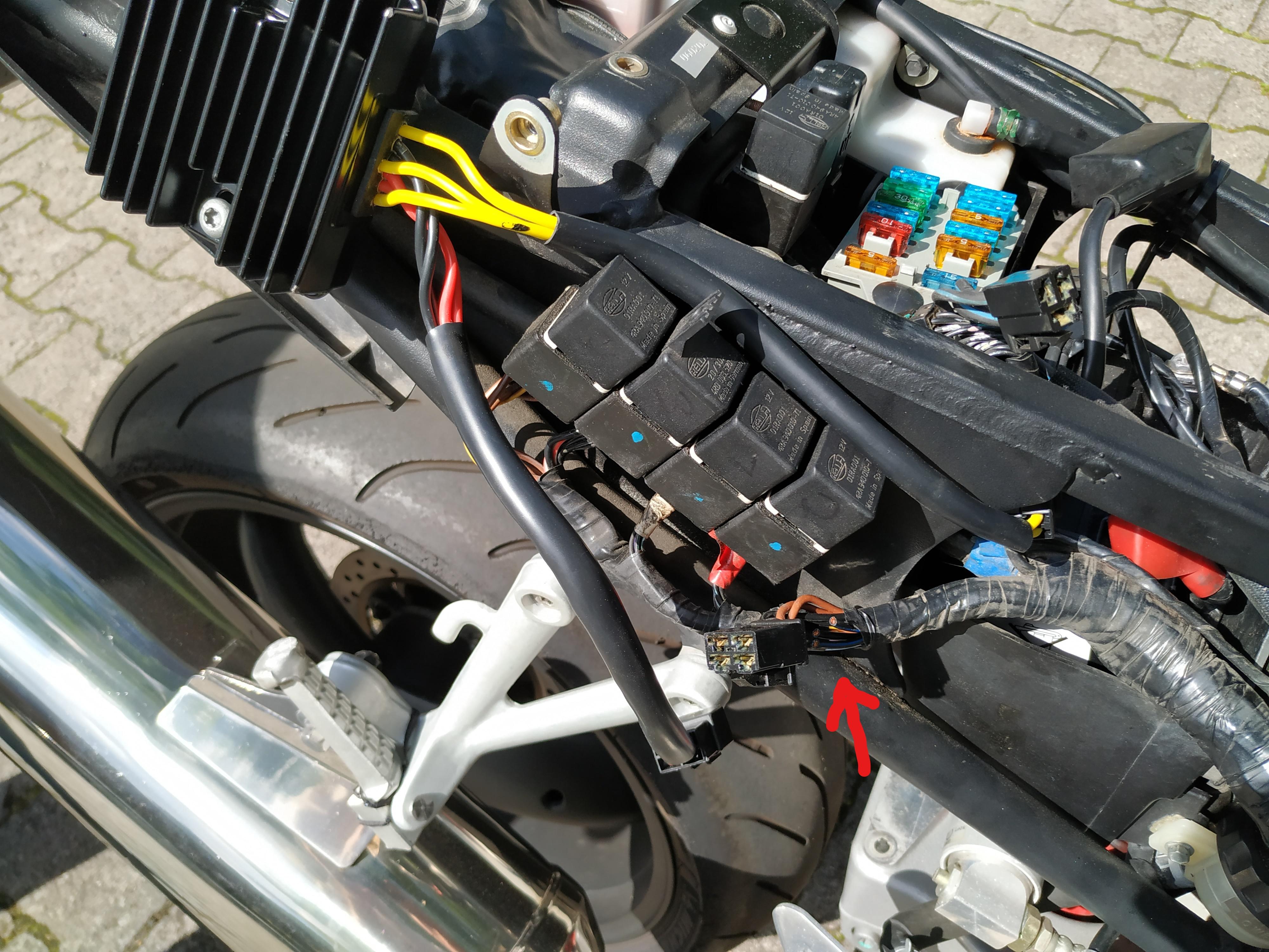

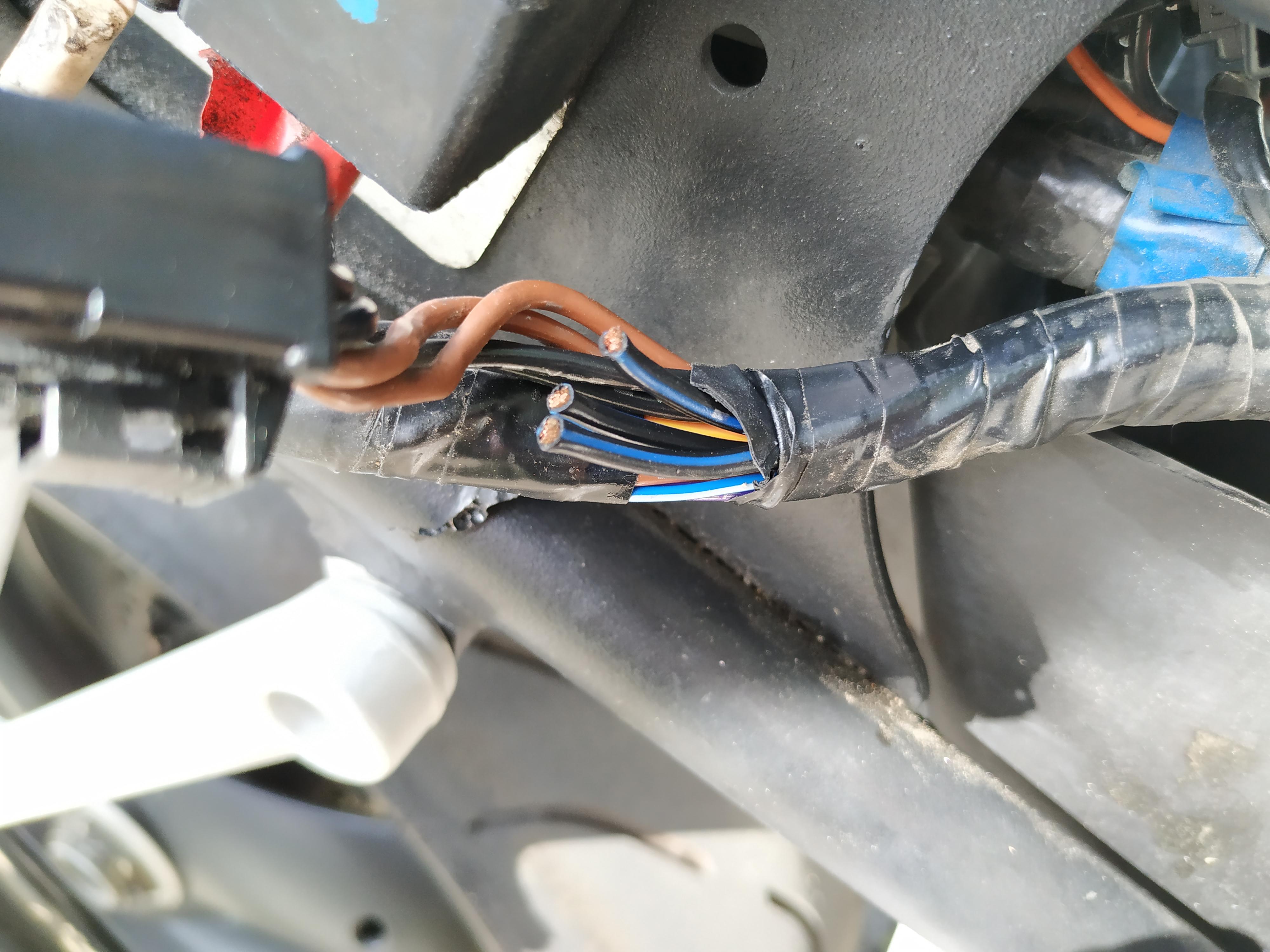

es ist auf den Bildern nicht genau zu erkennen. der Vorbesitzer scheint die Schwachstelle "Weiche im Kabelbaum" aber schon ausgemerzt zu haben und eine direkte Leitung gelegt zu haben. Kannst du das bestätigen? Wohin führt das Kabel mit den drei gelben Leitungen?
Unabhängig davon ist da immer noch der Wurm drin. Auf der Abbildung ist zu erkennen, dass Du offenbar noch mit einem "Serienregler" fährst. Diese Dinger sind einfach Mist.
Kannst Du die Ladespannung mit laufendem Motor (Leerlauf und hochtourig, bis etwa 5000 U/min) messen und mitteilen?
Vielleicht kommen wir dann mit einer Ferndiagnose weiter.

die drei abgeschnittenen Leitungen im ersten Bild waren mal m.E. die Leitungen LiMa zu Regler, sahen bei meiner Speedy genau so aus, die sind scheinbar durch die gelben ersetzt.

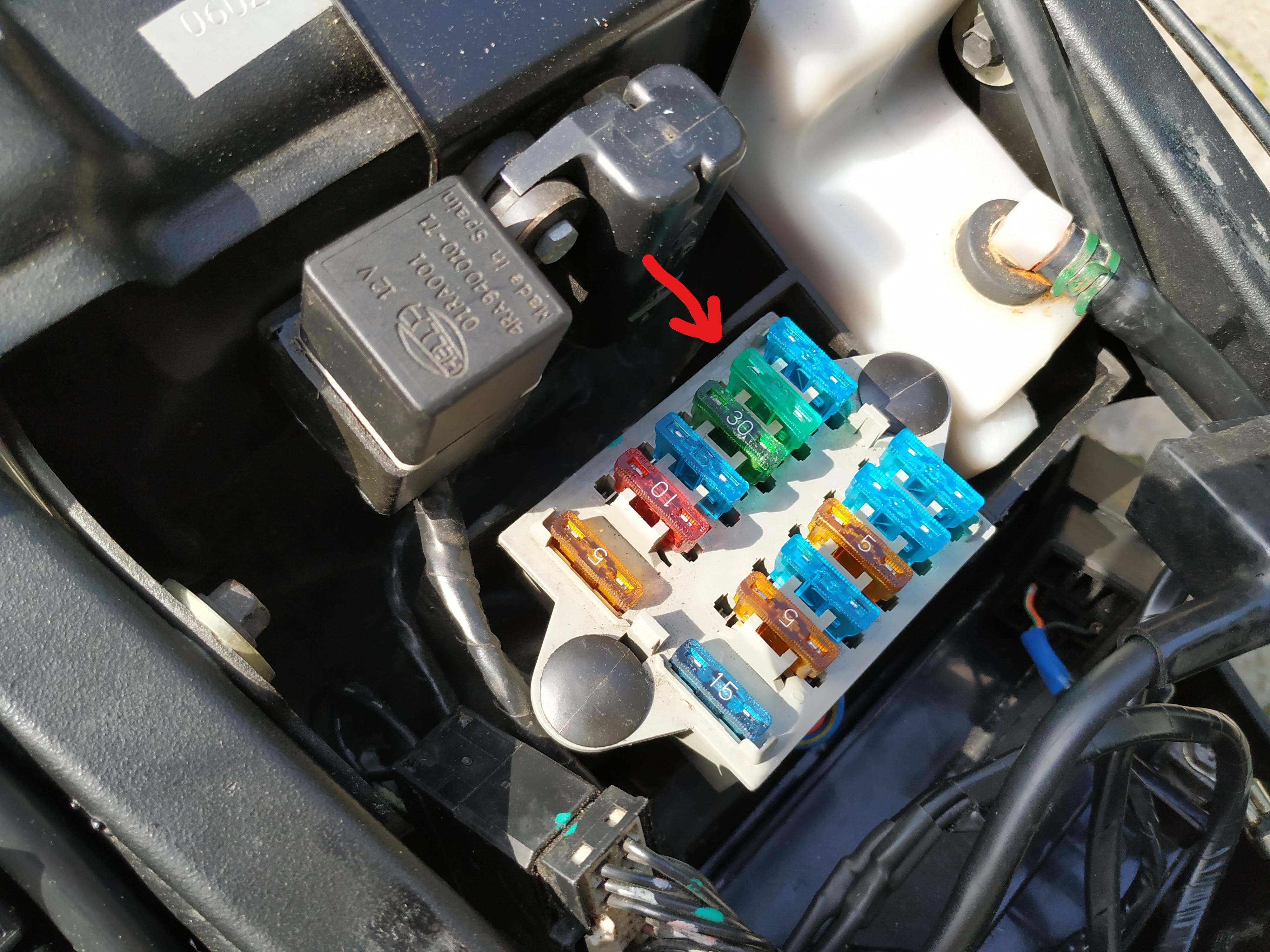

Wenn die Sicherung warm wird, bist Du nah dran am Fehler: da wo hohe Übergangswiderstände sind wirds warm (der Widerstand verbrät die Leistung, die Energie muss irgendwo hin, also wirds warm). Schau mal den Sicherungskasten von unten an (der ist mit zwei Kunststoff-Tannenbäumen am Rahmen fest, kräftig ziehen... oder mit einer Art Gabel die Tannenbäume einzeln raus machen).Vermutlich ist der Gammel an den Steckern, entweder sind die Crimpungen hin, oder der Kontakt (der die Sicherung hält) aufgebogen.
13 oder 13,5V ist nicht top-super-geil, aber auch nicht so schlecht. Da würd ich nix machen. Was passiert bei höheren Drehzahlen (hatte triplemania schon geschrieben, seh ich grad)? Es gibt den Effekt, dass bei steigender Drehzahl die Spannung sinkt, klassischerweise Regler defekt. Die LiMa würde ich mit meinem heutigen Wissensstand IMMER einer Sichtprüfung unterziehen, Deckel runter, LiMa-Stator anschauen, die drei Schrauben raus, Stator von der anderen Seite anschauen. Wenn der irgendwo schwarz verkokelt ist, würde ich ihn - unabhängig von anderen Messwerten - stumpf ersetzen.
Beim Regler hat der ein oder andere User (Joe Ka fällt mir ein) einen s*ckteuren Suzuki-Regler verbaut, mit gutem Erfolg.
@Triplemania: woran machst Du "Serienregler" fest? Kann das nicht auch irgendein Noname sein? Die "Weiche" im Kabelbaum hab ich persönlich noch nie gesehen, aber der KBB schein ab dem schwarzen Stecker mit braun braun schwarz schwarz orignial gewickelt zu sein. Die Weiche muss aber doch genau in dieser Leitung versteckt sein...

Ich habe den Sicherungskasten mal von unten betrachtet, wie es Gerhard vorgeschlagen hat und tatsächlich habe ich leichte Korrosion bzw. Oxidatationspuren an besagtem Sicherungssitz gefunden. Meint ihr das könnte schon der Fehler sein? Kann ich den Sitz etwas bearbeiten und mit Kontaktspray einsprühen oder würdet ihr diesen komplett ersetzen an meiner Stelle?
Moin
Nimm Kontakt spray und Ziehe die Sicherungen raus und steck Sie wieder rein. Ein paar mal, damit die Korrosion weg geht. Von Unten mit einem Schraubendreher abkratzen so gut es geht und den Kasten auch mit Kontakt Spray Fluten.

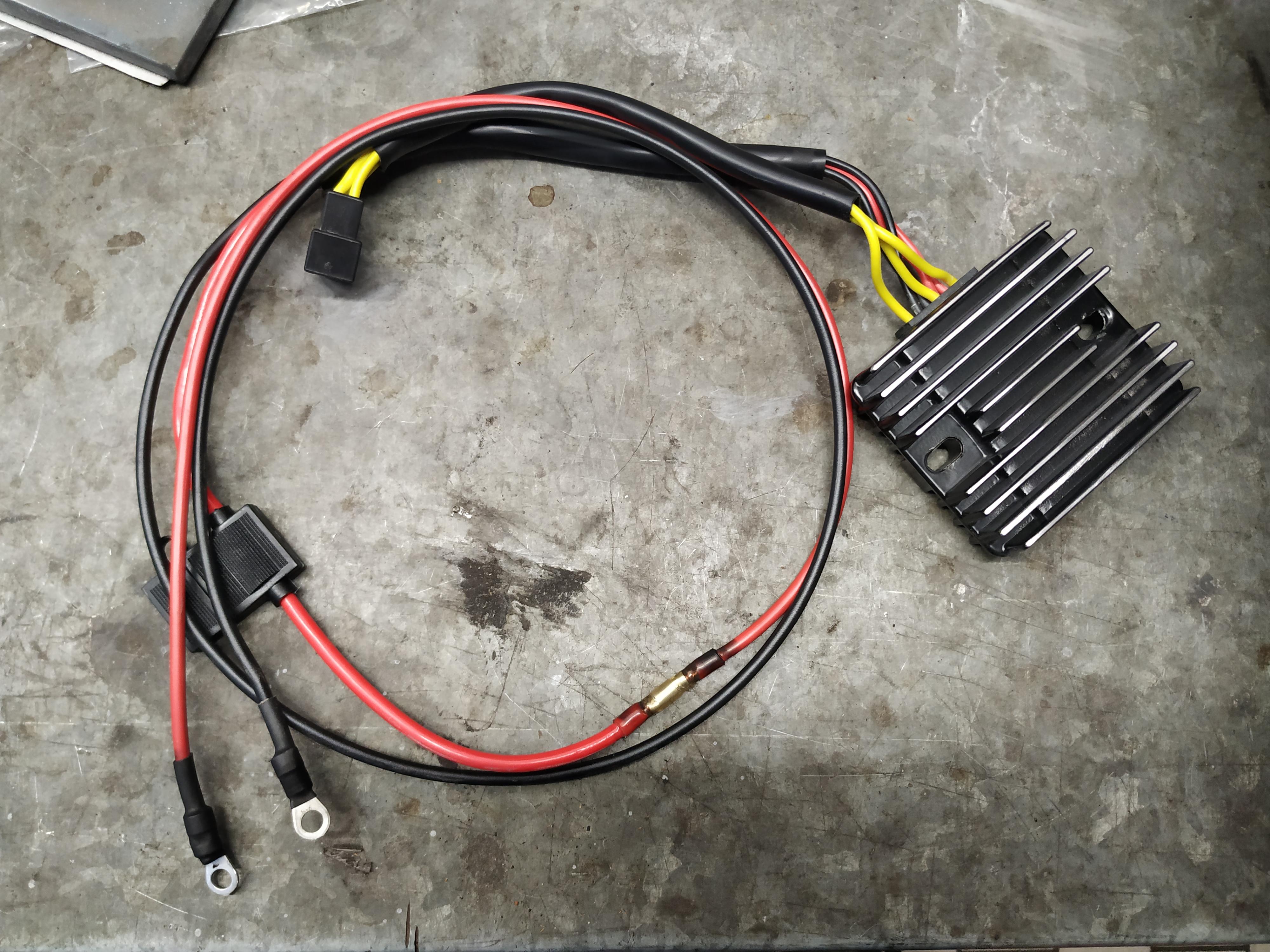

also du meinst die beiden roten Leitungen, die aus dem Gleichrichter rausgehen zusammenführen und mit einem Kabelschuh auf Batterieplus legen und analog dazu die schwarzen Leitungen? So stelle ich mir das zumindest vor...

Ich wollte mal ein kurzes Update an der Stelle machen. Ich habe den Sicherungssitz von der Korrosion so weit wie es ging befreit, die Sicherung mehre Male rein und raus bewegt und mit Kontaktspray den Sitz eingesprüht. Wie befürchtet hat das aber auch keine Besserung gebracht. Nach nur einer Minute ist die Sicherung so heiß, dass man sie mit bloßen Fingern nicht mehr berühren kann. Was auffällig ist: die drei gelben Leitungen die vom Stecker in den Gleichrichter führen werden ebenfalls extrem schnell sehr heiß. Ist das normal? Die Leitungen die aus dem Gleichrichter rausführen (2x rot und 2x schwarz) hingegen werden nicht so warm. Wenn ich nun von den Leitungen die aus dem Gleichrichter kommen (2x rot und 2x schwarz) eine direkte Leitung auf die Batterie lege umgehe ich doch den gesamten Kabelbaum inklusiver alle Sicherungen der Verbraucher oder? Ich weiß nicht ob das im Sinne des Erfinders ist und ich da irgendwas kaputt machen kann.

ich habe dein erstes Bild noch einmal genau angesehen. du hast also KEINE direkte Leitung vom Regler auf die Batterie. Die Steckverbindung vom Regler +/- zum Kabelbaum (getrennter Stecker im ersten Bild) mag gut aussehen, aber: IM Kabelbaum werden die beiden Plusleitungen auf ein einziges Kabel zusammen geführt, dass dann zum Sicherungskasten führt. DAS ist die "Weiche" die irgendwann zu erhöhtem Übergangswiderstand führt ud Ärger macht. Die "Weiche" findest du aber nur, wenn du die Isolierung des Kabelbaums aufmachst. Darum, nochmal: direkte Leitung (mit fliegender Sicherung dazwischen) zur Batterie legen und dann nochmal testen. Alles was du wissen musst, ggf. auch Bezugsquellen für Leitungssätze ("Eastern Beaver" u. a.) findest Du mit der Suche im T5net. Wir haben hier wirklich schon ziemlich jedes denkbare Problem an den T5-Modellen gehabt (und auch gelöst).

wollte an der Stelle mal ein kleines Update liefern und von meinem Umbau berichten. Ich habe mir jetzt vom Gleichrichter, wie empfohlen, die Leitungen mit Sicherung direkt auf die Batterie gelegt. Ich habe jetzt feststellen können, dass ich nun sogar mehr Ladespannung habe (14,2V jetzt, 13,8V vor dem Umbau bei Leerlauf). Auch die Leitungen und die Sicherung werden nicht heiß also scheint der Fehler wirklich die Weiche gewesen zu sein :)
