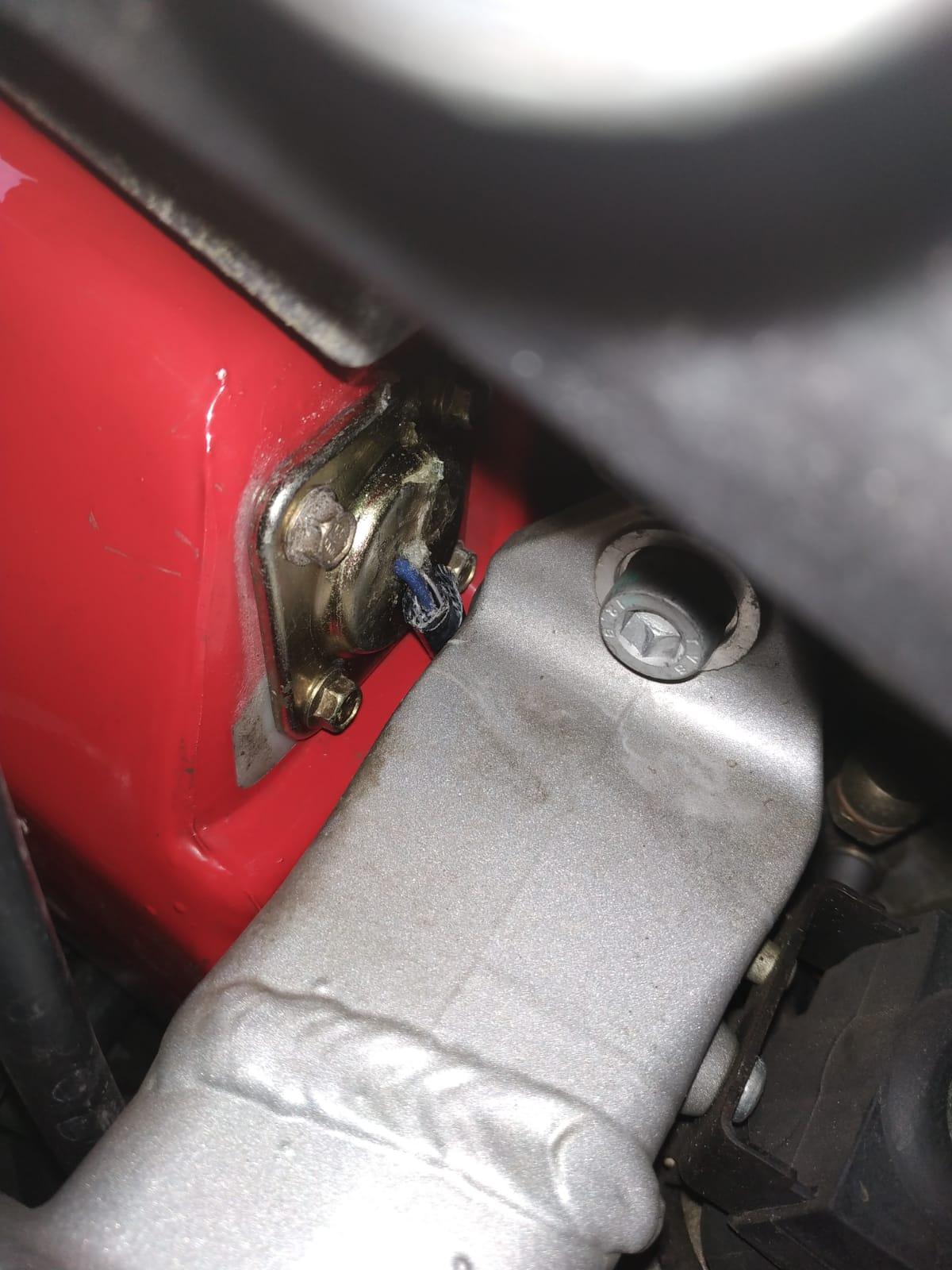

Chilledkröte Geschrieben 29. Juni 2020 Autor report Geschrieben 29. Juni 2020 Ich schätze das hier ist das Problem. Das Kabel sollte eigl nicht so abgeknickt sein, ich schätze das ist mir weggerutscht beim einbau. Fehler ist wieder P0463 Zitieren
Triplemania Geschrieben 30. Juni 2020 report Geschrieben 30. Juni 2020 Das sieht so aus, als ob der Tank direkt auf dem Rahmenrohr aufliegt. Das soll aber nicht so sein. Dafür ist serienmäßig ein Distanzstück aus Kunststoff (geklebt) am Rahmen. Zitieren
