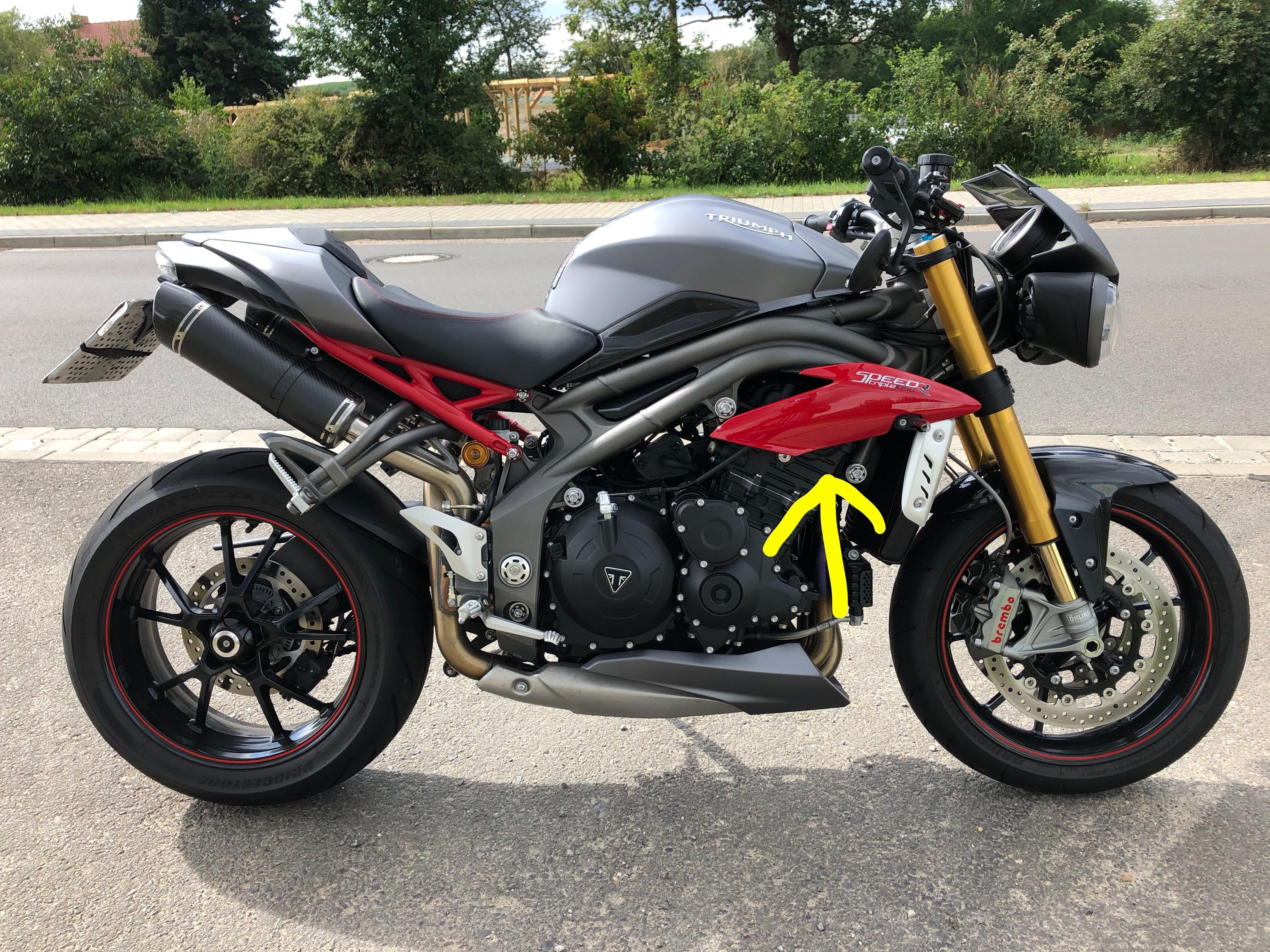

soulsurfer Geschrieben 16. August 2020 report Geschrieben 16. August 2020 (bearbeitet) Hallo zusammen, ich möchte gern an meiner SpeedTriple R (NN01) die rote rechte Seitenverkleidung abbauen, um an den Stecker für die Griffheizung zu gelangen. Meine Frage nun: welche Schrauben, außer die vom Blinker muss ich lösen und wo ist die Halterung noch befestigt (Klammern, Clips, etc.)? Lieben Dank für Eure Hilfe, VG Christian Bearbeitet 16. August 2020 von soulsurfer Zitieren

Triplemania Geschrieben 18. August 2020 report Geschrieben 18. August 2020 Wenn es genauso aufgebaut ist, wie an den 675-Modellen ab Mj 2013: 1) 1 x Schraube lösen (die den Blinker hält) 2) Seitenteil aus der hinteren Gummihalterung herausheben Fertig: das Seitenteil hängt jetzt nur noch am Blinkerkabel. Zitieren
bernd w. Geschrieben 18. August 2020 report Geschrieben 18. August 2020 Bei meiner 2020er Speedy muss man das Teil nach lösen des Blinkers nach vorne schieben. Ich weiß jetzt nicht mehr, ob unten noch eine Nase in einem Gummi gesteckt hat. Musst halt vorsichtig mit sanfter Gewalt probieren, war ein bisschen fummelig, aber wenn Du es ab hast erklärt sich das von selbst. Viel Erfolg! Zitieren
spid2016r Geschrieben 4. November 2021 report Geschrieben 4. November 2021 ..ich hab das selbe Problem wie soulsurfer: ich bekomme die linke rote Seitenverkleidung an meiner SpeedTriple R (NN01) Bj. 2016 nicht weg. Nachdem wie oben beschrieben die Blinker-Schraube entfernt und das Teil mit sanfter Gewalt nach vorne geschoben wurde (aus Gummikappe hinten gelöst), hängt es immer noch vorne fest. Jetzt lässt es sich zwar leicht horizontal hin und her bewegen, aber wenn ich zu sehr dran zerre fürchte ich, fatzt vielleicht was ab. Vlt. hat jemand damit Erfahrung und mir nen kleinen Tipp. Danke euch schon mal im voraus. Eine Explosionszeichnung von dem Teil würde vlt. auch weiter helfen. Zitieren

bernd w. Geschrieben 5. November 2021 report Geschrieben 5. November 2021 Auch wenn es in der falschen Rubrik ist... nach vorne schieben, es ist eine Art Klammer die auf dem Kühler sitzt. Ich hatte mich auch gequält und bei der Montage die Teile mit Hirschtalg eingerieben, dann flutscht es wesentlich besser. Viel Erfolg Zitieren
