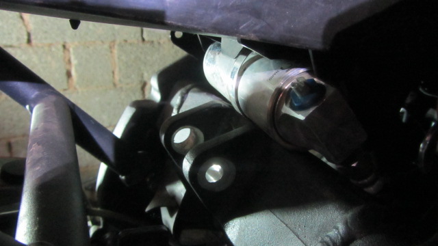

Speedy Driver Geschrieben 21. Oktober 2020 Autor report Geschrieben 21. Oktober 2020 (bearbeitet) Am 17.10.2020 um 14:34 schrieb starfighter1967: Du musst das Heck aufhängen, wenn dann die untere Ummlenkung ab hast kannst die Schwinge soweit aufklappen das der Platz nach unten ausreicht. Da muss sonst nichts weg Moin, also das Federbein ist los wie man sieht. Hinterrad und Schwinge unterbaut. Wenn die Schwinge aufklappt verändert das aber nichts. Der Block unter dem Behälter ist ja starr und bewegt sich nicht. Sehe ich da was falsch? Seitlich raus ziehen wird auch knapp. Und nach allen anderen Seiten hin stoße ich an den Zapfen von dem oberen Fach hin? Aktuelle etwas Ratlos. Bearbeitet 21. Oktober 2020 von Speedy Driver Zitieren
Tuebinger Geschrieben 21. Oktober 2020 report Geschrieben 21. Oktober 2020 Meinst du wie du den Ausgleichsbehälter ausbauen kannst? Knips die Schelle mit einer Zange auf und besorg dir eine neue, die du mit der Öffnung so anbaust, dass du auch wieder dran kommst.... Viel Erfolg! Gruß vom T. Zitieren
Speedy Driver Geschrieben 21. Oktober 2020 Autor report Geschrieben 21. Oktober 2020 Bringt nichts. Da stoße ich wie schon geschrieben an allen Seiten an diesen Zapfen an. Zitieren
Speedy Driver Geschrieben 21. Oktober 2020 Autor report Geschrieben 21. Oktober 2020 Ok. Bist Du nich Willig so brauche ich ( sanfte ) Gewalt ;-) Federbein ist draußen. Jetzt mal schauen wie die Montage des neuen klappt das heute geliefert wurde. Fein sieht das Teil aus :-) Zitieren

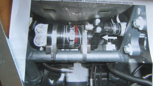

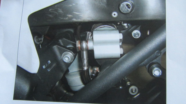

Speedy Driver Geschrieben 21. Oktober 2020 Autor report Geschrieben 21. Oktober 2020 Ok. Der Druckbehälter kommt laut Montagehinweis nicht mehr an die Stelle wo der Originalbehälter montiert war. Sondern mit den neuen Gummihaltern an das Rohr siehe Bilder. Also kein gefummel mehr und die Gefahr sich die Finger zu brechen ;-) Zitieren
