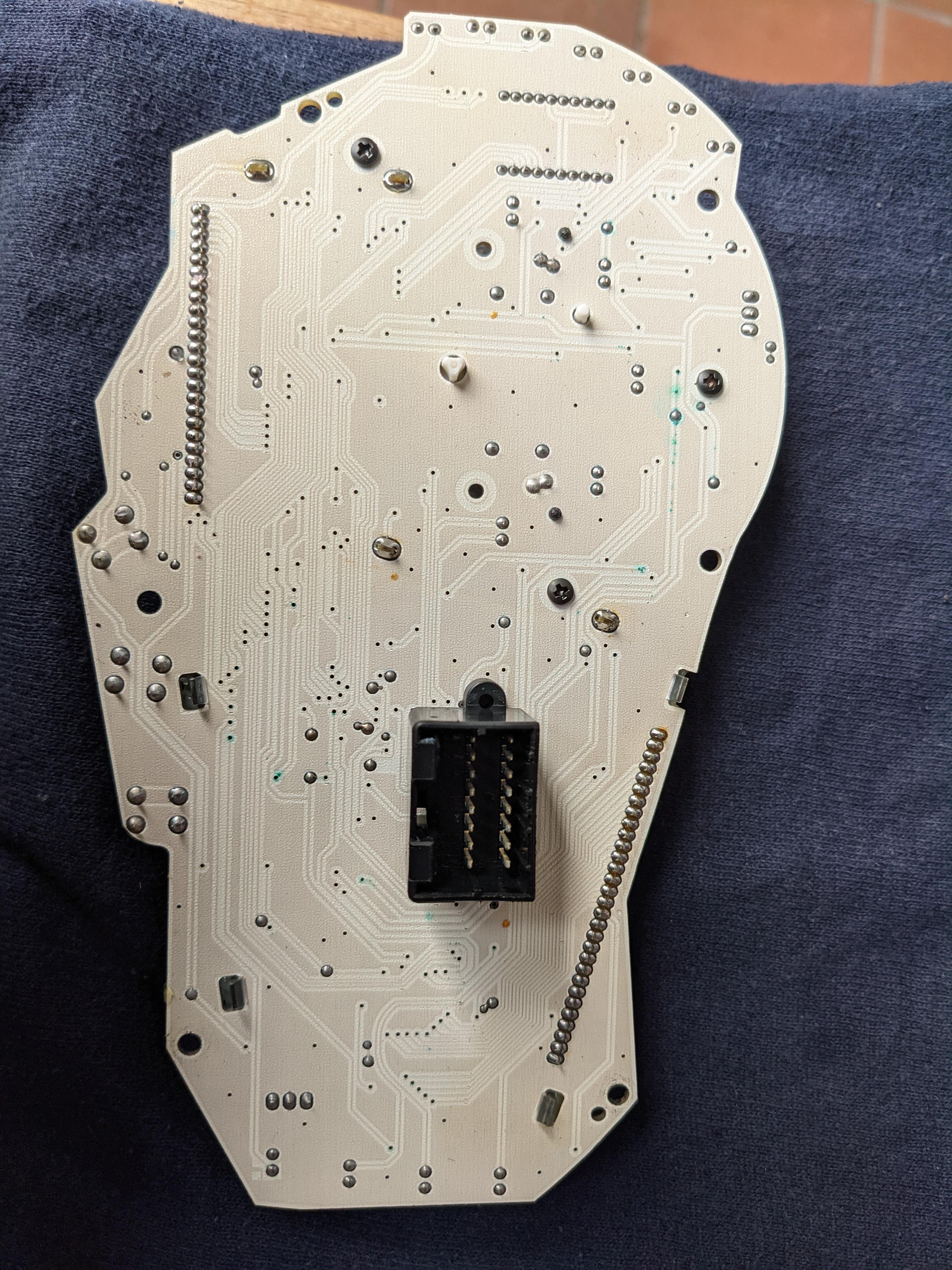

Moin, nun bin ich endlich mal dazu gekommen, dat Ding abzubauen, man war das ein Krampf, die Plastikkappe nach vorne "abzuziehen", WD-40-Flutung hat geholfen. Am Freitag ist das Instrument leider noch stärker ausgefallen: Temperaturanzeige= Skala bleibt leer, Drehzahl=Keine Reaktion, Geschwindigkeit= auch tot, Neutralleuchte= schläft auch.
Die Blinker LEDS leuchten noch, wow und das einen Tag vorm Reifenwechsel.
Meine letzten Platinenarbeiten waren in der Ausbildung vor 20 Jahren, also wird das Instrument wohl eingeschickt.
Jemand Erfahrung mit Tachopix? Die Kfz.-Leute in meiner Umgebung haben mit denen gute Erfahrung gemacht, zumindest PKW-Instrumente.
Instrument ist nun im Warmen und nach erster Sichtung; ich hab schon schlimmeres hier im Forum gesehen, aber das muss ja nichts heißen. Ich finds kurios, das alle LED munter leuchten, Umdrehungszeigerchen bewegt sich auch regulär, wenn IGN=ON, aber hier denke ich heute mittag wohl auch zu einfach.

Deine Platine sieht auch nicht unbedingt nach dem üblichen Wasserschaden aus, wenn auch die erste Fehlerbeschreibung nach einem defekten mittleren Taster klingt.
Allerdings passt dazu dann die zweite, mit einem nahezu Totalausfall dann auch nicht mehr.

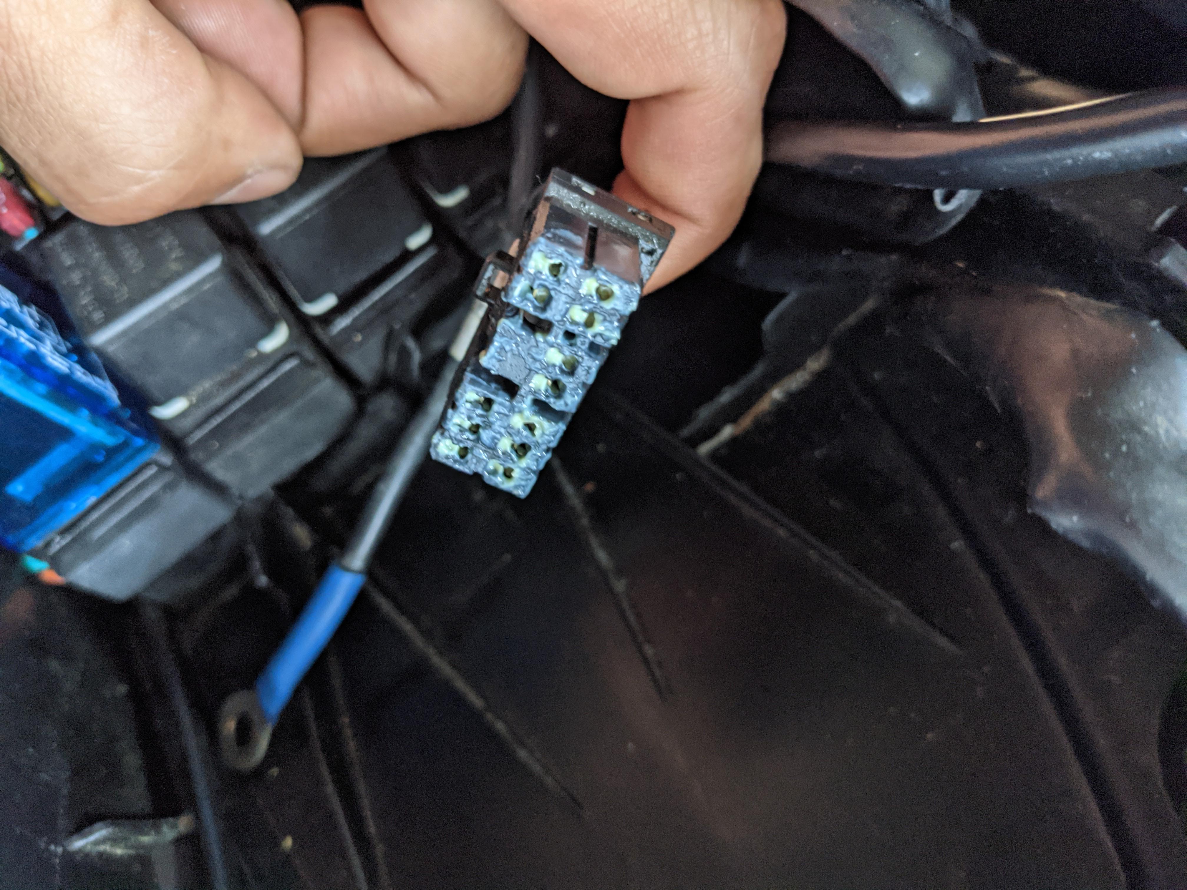

4 mal hat mich meine Frau gefragt, ob ich denn den richtigen Stecker am Motorrad erwischt habe.
Und 4 mal hab ich Dödel ja gesagt.
"Das war nicht korrekt" sagt sie. Offensichtliche Dummheit von mir, sich über den Alarm-Stecker zu ärgern.

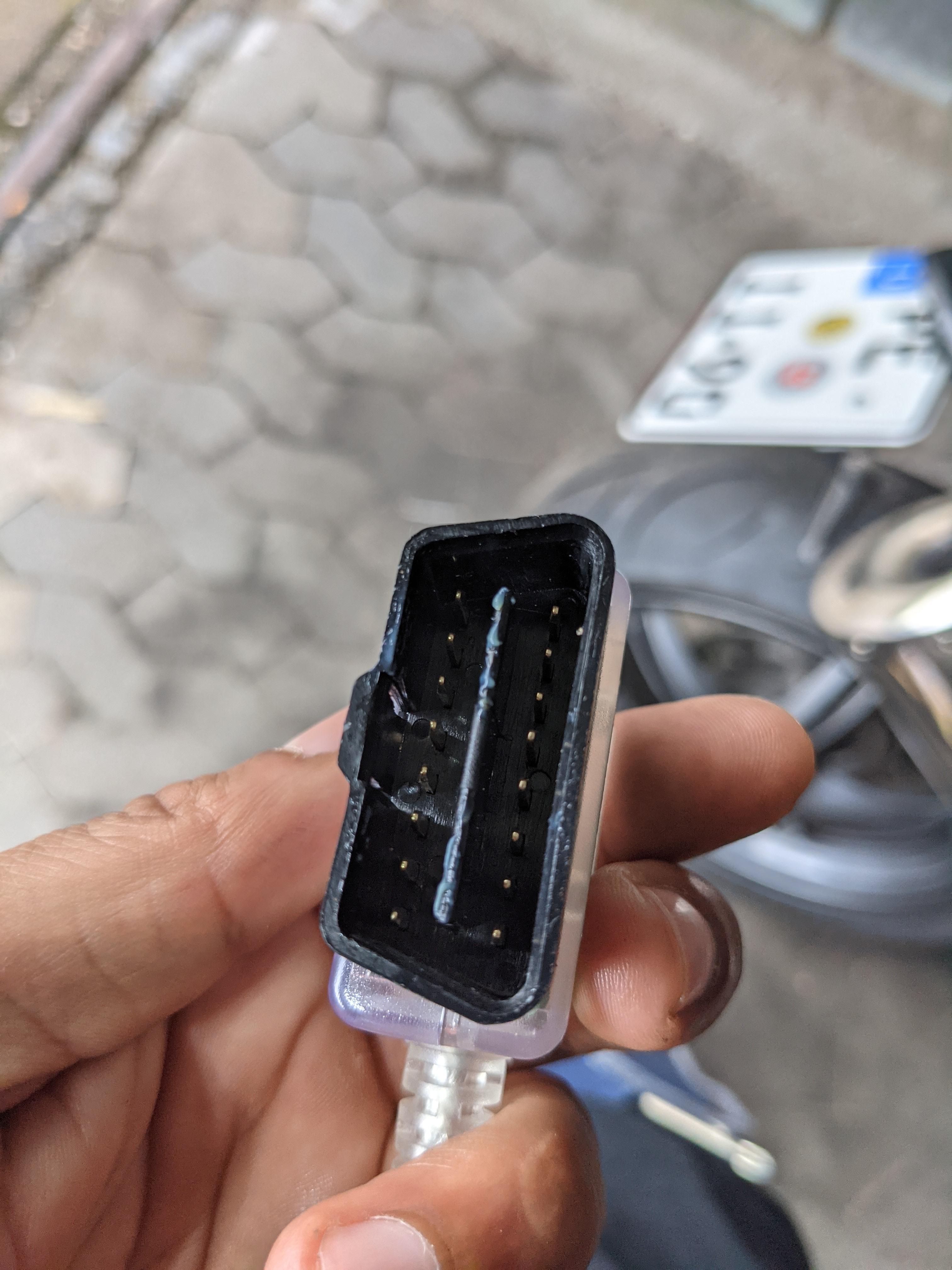

So, TuneECU/Interface zum Rennen gebracht.
2 Sachen sind mir aufgefallen:
1.)Drehzahl wird in TuneECU schonmal sauber angezeigt (keine Ahnung, warum mich das "beruhigt")
2.) Fehlercode: P1690 - CAN-Kommunikationsfehler
Also am Wochenende Tank runter und Leitungen überprüfen, zumindest erstmal Sicht- und Ruckelkontrolle.
Ein Oszi. hab ich leider nicht zur Verfügung.
RIESEN DANK schonmal für Eure Anregungen, Kollegen.
