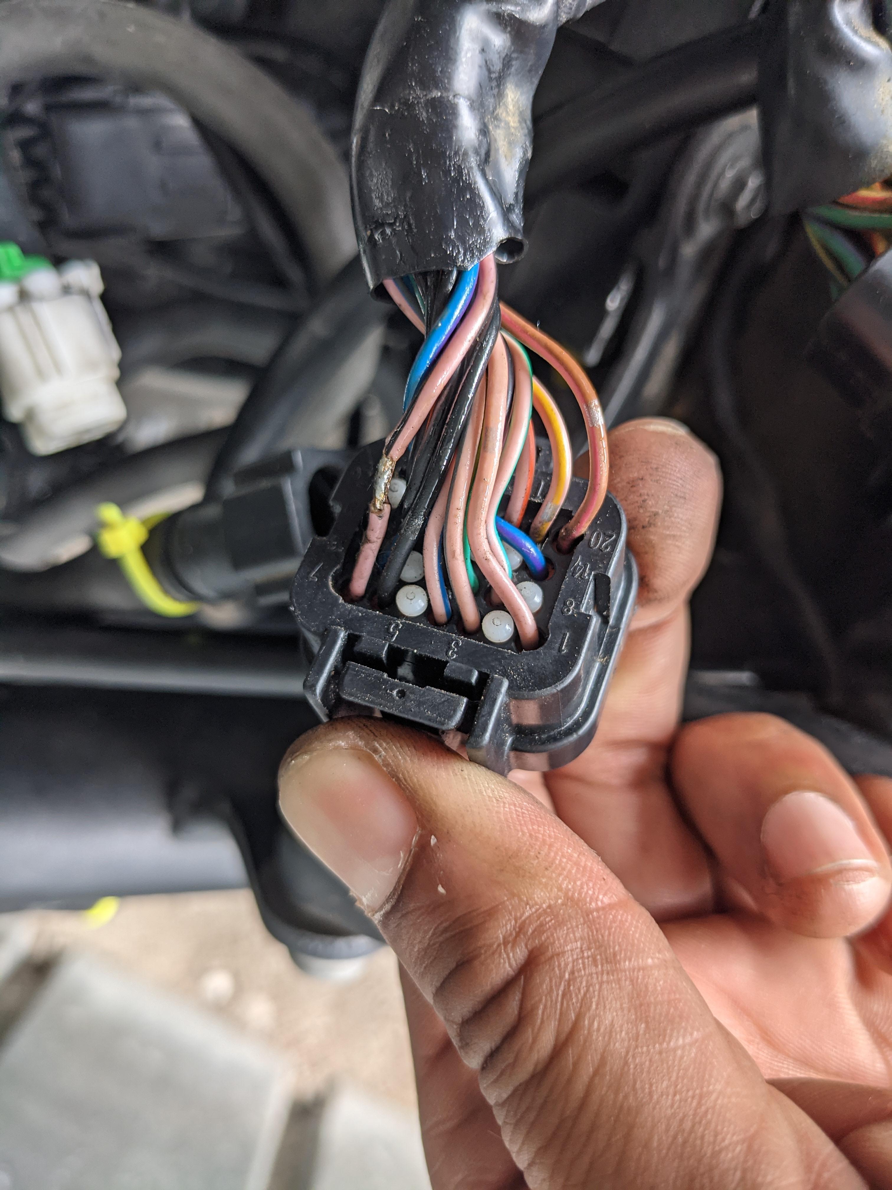

Was man so alles findet, wenn man Mal in den Eingeweiden rumwühlt...
War mit Isolierband umwickelt, ob hier schonmal jemand tätig war in der Vergangenheit, kann ich leider nicht sagen.
Fehlersuche geht die Tage weiter, macht mit Zahnschmerzen noch weniger Spass.😅

Professor
vor 26 Minuten schrieb whopper:
Nein, niemals! Das ist der böse Elektrolurch, der macht so etwas gerne im Winter, wenn Du denkst, sie ruht selig...
:guffaw:
Edited by Professor
Link to comment
Share on other sites
whopper
vor 21 Minuten schrieb Professor:
:guffaw:
Denk ich mir auch.*g*

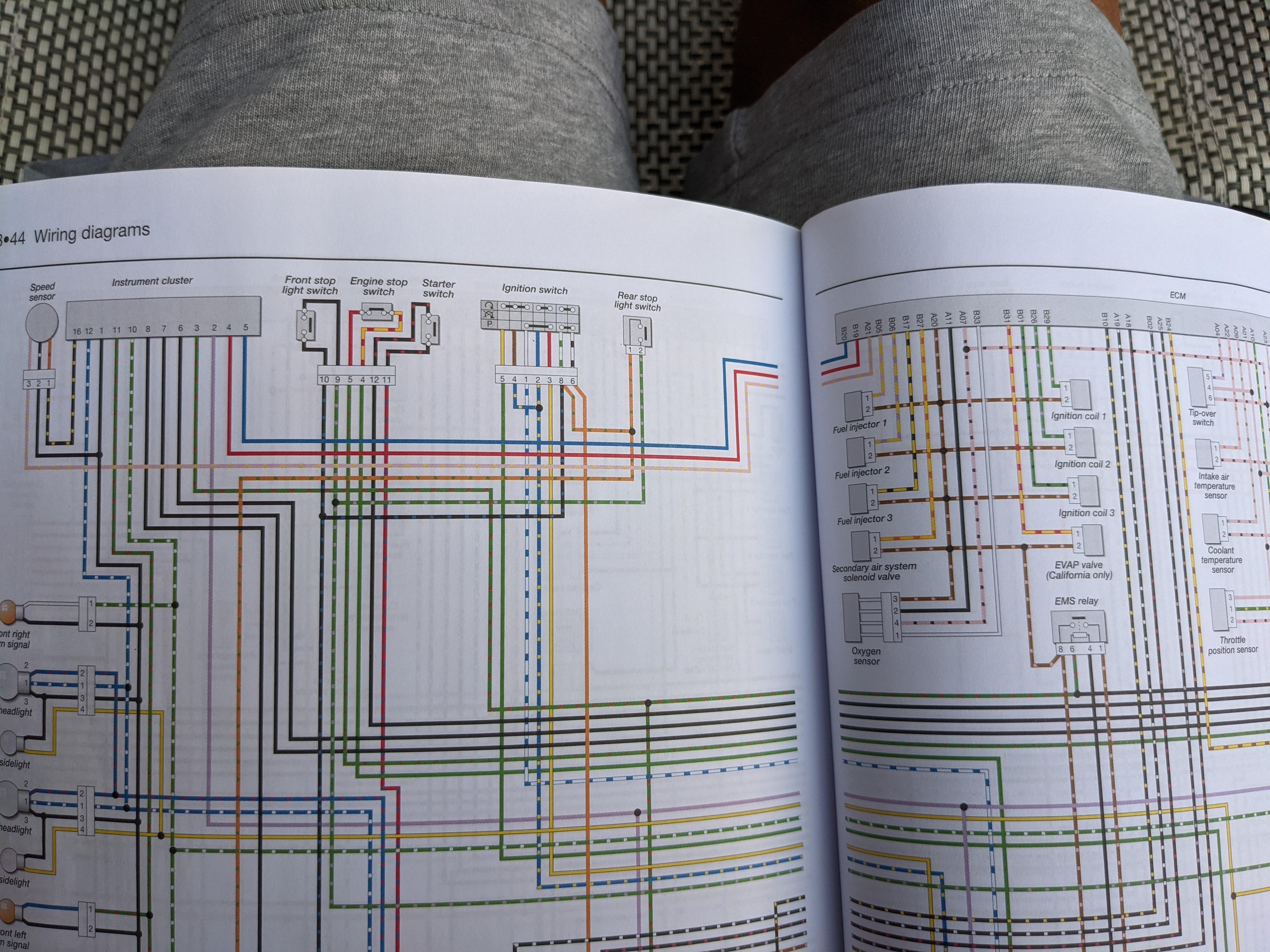

Am 7.7.2021 um 15:45 schrieb Dieter65:
Schau den Kabelbaum um den Lenkkopf an. Da hat dieses Baujahr schon öfters Zicken gemacht. Hab bis jetzt noch nie von nem Can Ausfall dabei gehört, aber man weiss nie. Da gibt/gab es auch ein Verlängerungskabelbaum dafür, weil der ein bischen knapp sitzt.
Leider gibt es Kabelbrüche unter der Isolierung und man sieht die nicht sofort, dann hilft nur klassischen suchen mit Durchgangsprüfung.
Can Bus dürfte (ohne Gewähr) das rote und blaue Kabel auf Pin 4 und 5 am Instrument und B19 und B20 an der ECU sein. Das sind die einzigen zwei Kabel die direkt vom ECU auf die Anzeige gehen und der Can Bus hat zwei Leitungen.
Sieht für mich auch so aus.
Link to comment
