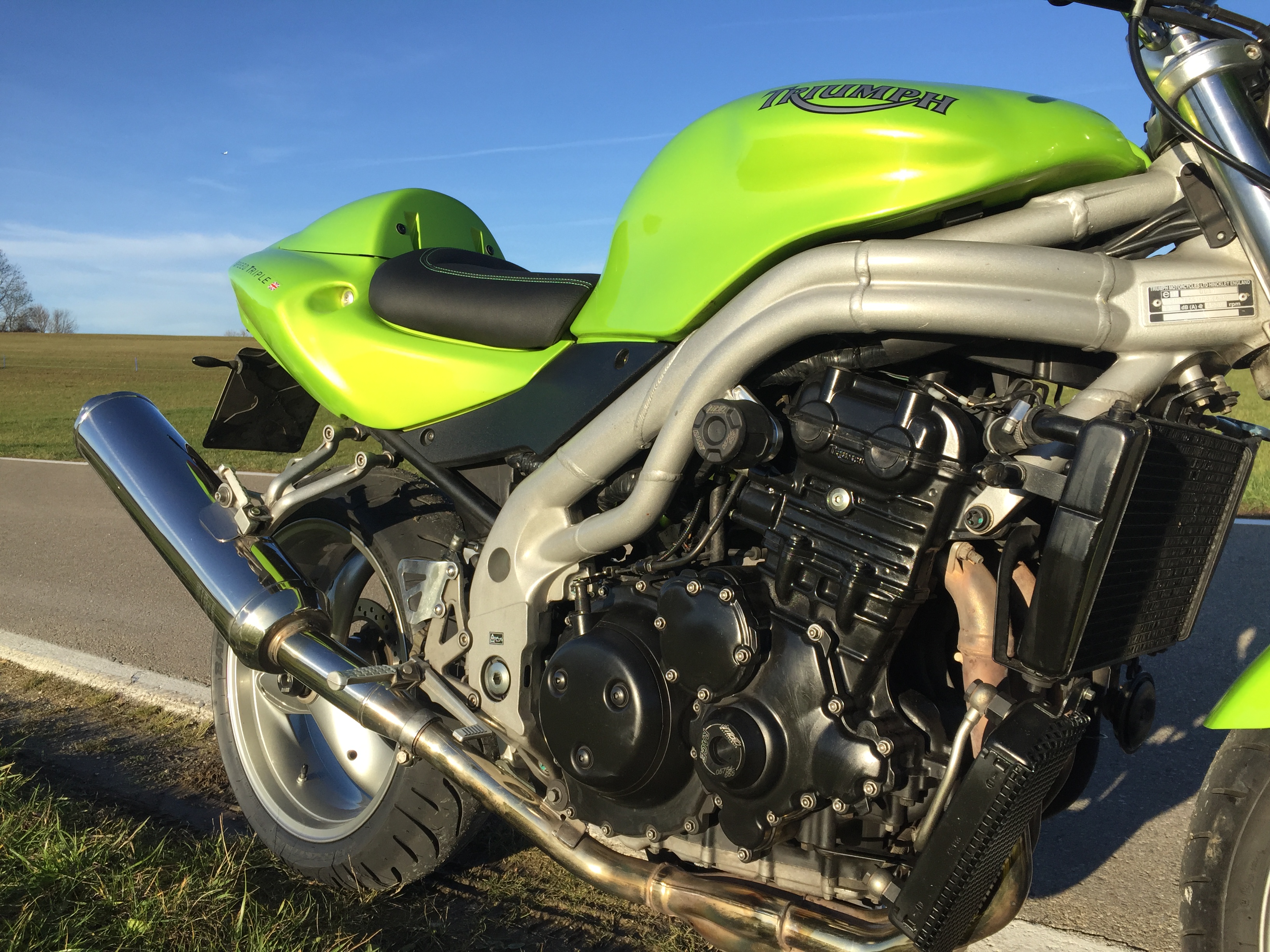

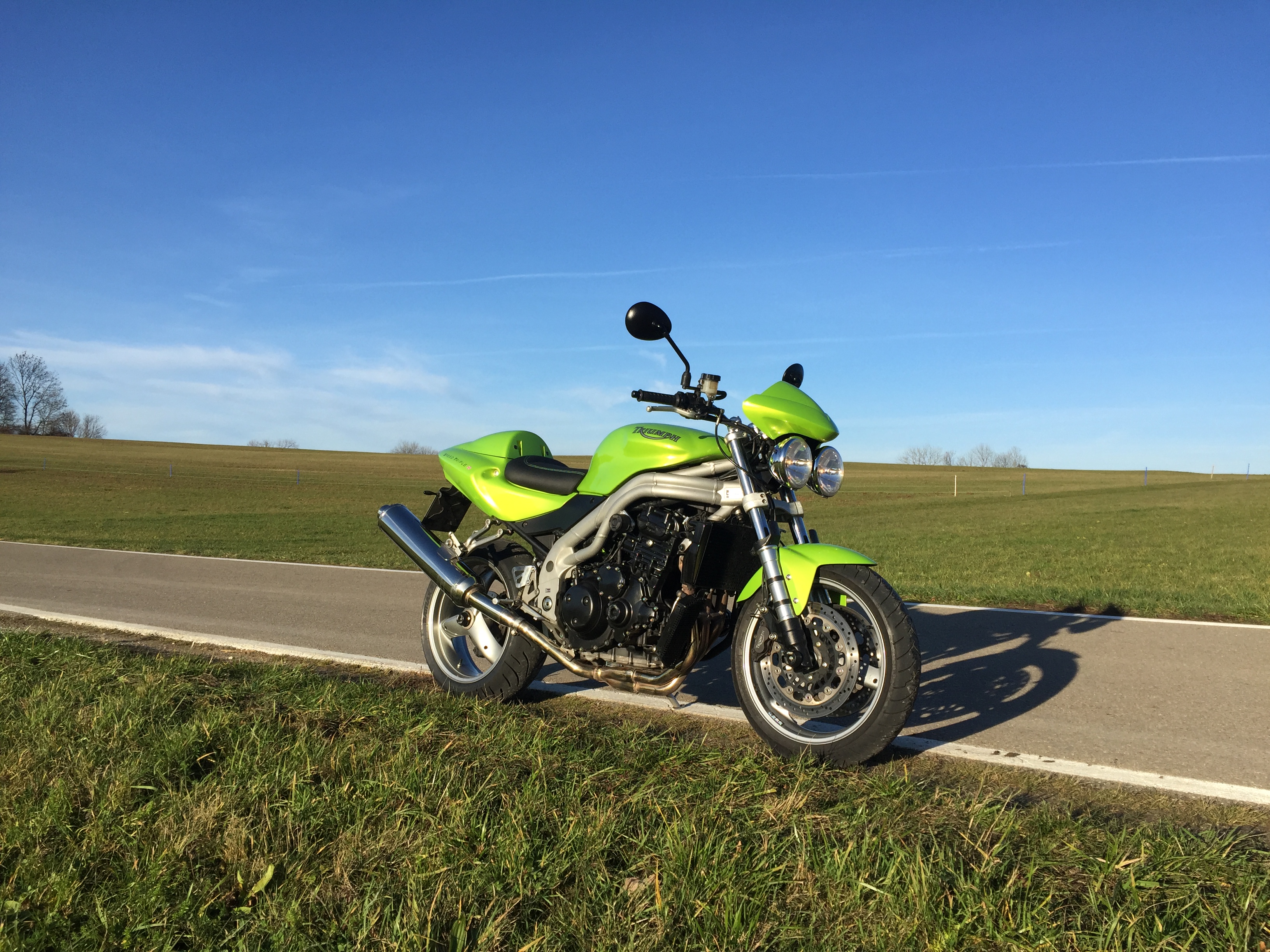

Triumphtreiber Geschrieben 21. November 2020 report Geschrieben 21. November 2020 Hallo, das ist jetzt keine Frage sondern mehr so ein Erfahrungsbericht nach 10 Jahren SpeedTriple 595N Bj. 2003 fahren und hier mitlesen und mitschreiben. Es stand nach der letzten Sommer-Kurztour mit 2.000 km an drei Tagen, mit wundem Hintern, schmerzendem Rücken, durchgeschüttelten Armen und mächtig Reifenabrieb hinten einfach an zu überlegen: Weitermachen mit der Speedy oder nicht? Eine BUELL XB9SX steht schon daneben und macht auch sehr viel Spaß. Aber die Speedy ist halt ein unvergleichliches Kraftpaket und deshalb entschloss ich mich, das nochmal anzugehen und wieder richtig gut zu machen. Zum Glück :-). Ich habe nun bei 43.000 km meine Sitzbank neu machen lassen, sie etwas höher und fester polstern (bin selber 190 cm groß) und hinten mit einem "Anschlag" versehen lassen. Das ist ein völlig neues Fahrgefühl und das handling der Maschine hat sich gegenüber der schnell durchgesessenen Original-Rutschbahn erheblich verbessert. Vorne sind noch progressive Wilbers-Federn reingekommen und hinten ein Wilbers 641 mit einer leichten Höherlegung (danke an Starfighter für die schnelle und unkomplizierte Lieferung) und die Umlenkungen der Schwinge mit neuen Lagern versehen wo notwendig. Rundrum noch neue Bremsbeläge und Bremsflüssigkeit. Das Maschinchen fühlt sich an wie neu, nur besser. Vielleicht versuche ich im nächsten Frühjahr noch den Lenker etwas höher zu legen um noch etwas Druck von den Handgelenken zu bekommen. Was alles gemacht wurde über die Jahre an der 595N (ohne Reparaturen oder Verschleißteile): - Progressive Gabelfedern Wilbers - Einstellbares Federbein Wilbers 641 - Neue Sitzbank (höher, fester, plus Anschlag für Hintern) - Spiegelverbreiterungen SBF - Einstellbare Hebel PAZZO - Doppelscheinwerfer Klarglas mit Relaistausch und anderen Leuchtmitteln - Mädchenkupplung - Tankschnellkupplungen Konradini - verbesserte Zündstecker (dicht laut Werkstatt) - Sturzpads GSM - 180er Hinterreifen - Stahlbus Entlüftungsschrauben - Forums-Übersetzung - Anderes Mapping (Ruckelfrei und spontane Gasannahme) - Kellermänner - Plastik am Heck etwas amputiert Das waren aus meiner Sichtweise alles empfehlenswerte Verbesserungen. Ich glaube, die Speedy und ich werden noch ne ganze Weile zusammen Spaß haben. Zitieren

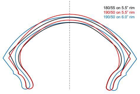

Jochen w Geschrieben 22. November 2020 report Geschrieben 22. November 2020 (bearbeitet) Goile Farbe Der Kupplungszug der 1050er bringt nochmal etwas weniger Handkraft. Ein unauffälliger „Fender- Extender“ fürs Frontschutzblech- und die Sandstrahlarbeiten an den Kühlern hören auf. Zusätzlich noch ein hübscher Gebrauchttopf, dann wirds auch optisch stimmiger. Achso, der 180er auf der 6‘‘ Felge ist keine Verbesserung, außer Du fährst von Flensburg nonstop nach München über BAB- der 180er wird einfach zu flach gezogen. Das Fahrwerk interessiert mich, schreibe mal Deine Erfahrungswerte auf. Bearbeitet 22. November 2020 von Jochen w Zitieren
Triumphtreiber Geschrieben 22. November 2020 Autor report Geschrieben 22. November 2020 Hallo Jochen W, danke für die Tips. Schutzblechverlängerung mach ich keine dran, das gefällt mir nicht und ich hab ausreichend schwarzen Lack im Regal ;-). Zubehörauspuffe mach ich auch keine dran, weil die sind meist zu laut und kosten allesamt Leistung. Ich find sie auch nicht schöner, höchstens den superkurzen Shark, aber das ist ja Ansichtssache. Interessant, was du zu dem 180er schreibst. Ich hab bisher immer gehört, dass der schmalere Reifen eben Handlingvorteile bringt. Und hab mich immer ganz wohl damit gefühlt. Ist hier im Forum glaub auch mehrfach so beschrieben. Aber vielleicht mach ich mal spaßeshalber mal den 190er drauf. Für echte Erfahrungen mit dem Fahrwerk ist es noch zu neu drin. Ich hatte die Kiste einst mit 13.000 km gekauft. Da hatte sie sich ganz gut und stramm angefühlt. Über die Zeit ist das eben alles etwas unpräzise geworden. Das ist jetzt auf jeden Fall sehr zielgenau, sehr ruhig ohne zu stramm zu sein und sie bügelt alles weg. Sicher macht die erheblich verbesserte Sitzbank da auch was aus für das Gefühl fürs Fahrzeug. Was aber mit dem Paket wirklich möglich ist, wird erst nächstes Jahr probiert. Übrigens - geile Farbe ;-). So geil, dass es Ersatzteile dafür praktisch nicht mehr gibt... Zitieren
The Stig Geschrieben 22. November 2020 report Geschrieben 22. November 2020 (bearbeitet) Der Reifen muss aber zur Felgenbreite passen und das tut der 180er nicht. Hier wäre eine 5,5 Zoll Felge fällig. Alternative den 190/55-17 montieren. Dann ist es wieder gut. Bearbeitet 22. November 2020 von The Stig Zitieren

East Geschrieben 22. November 2020 report Geschrieben 22. November 2020 Auf den Diagrammen kannst Du das prima erkennen, das beste auf der 6“ Felge ist ein 190/55iger Zitieren
Jochen w Geschrieben 22. November 2020 report Geschrieben 22. November 2020 Wer kann die Zeichnung denn ergänzen, um den 180er auf der 6 Zoll- Felge. Dann wärs deutlicher. Zitieren

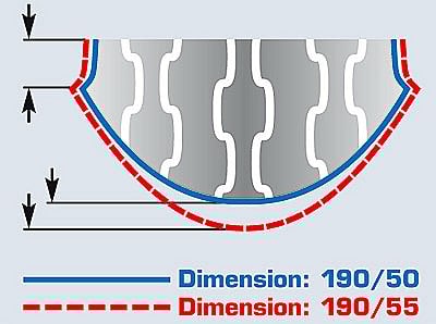

Krylov Geschrieben 23. November 2020 report Geschrieben 23. November 2020 (bearbeitet) @triumphtreiber: Wenn ich das richtig sehe, dann hast Du im Wesentlichen Ergonomie und Fahrwerk optimiert, wo es auch am meisten Sinn macht. Als ich damals meine 955i hatte, hätte ich das besser auch gleich gemacht; die hatte dann aber irgendwann auch ein anderes Mapping drin, weil ich mit dem Originalmapping auch mit Ruckeln zu tun hatte. Den Originalauspuff hatte ich auch bis zum Schluss dran, mit der gleichen Argumentation. Den muss man inzwischen auch aus historischen Gründen dran lassen, sonst glaubt einem das keiner, dass Triumph den damals in der Länge eines mittleren Panzerkreuzergeschützrohres verbaut hat. Abgesehen davon ist er ordentlich verarbeitet aus Edelstahl und - als letztes Argument - Du sparst Dir Stress mit den Sheriffs. Willst Du den auch auf der Reifenseite vermeiden, kommst inzwischen nicht mehr umhin, Reifengrößen anders als die im Schein eingetragenen 190/50 eintragen zu lassen. Da empfiehlt sich also eher auf 190/55 über zu gehen - oder sich einen 190/50er mit einer möglich spitzen Contour rauszusuchen. (Ich erinnere mich, das die damals montierten Bridgestone - irgendein Semislick-Supersport - die Fuhre geradezu kurvenunwillig gemacht haben: War das anstrengend!) Wie meine Vorredner: Schicke Farbe! Bearbeitet 23. November 2020 von Krylov Zitieren

joe8353 Geschrieben 25. November 2020 report Geschrieben 25. November 2020 (bearbeitet) Hi, freut mich dass Du so glücklich bist (ich bin auch glücklich mit meinen N-Modellen seit 2007) Zwei Fragen hab ich: 1. was ist die Forumsübersetzung? 2. wo ist das Polster Deiner Sitzbankerhöhung (das schwarze Ding, das auf der Vorderseite normalerweise dran ist) geblieben? So ein schönes Mopped, und dann... schwarze Schrauben und Vertiefungen mitten im Sichtbereich Gerhard PS: die Plastik-Amputation sieht gut aus. Rückstrahler an Kennzeichenleuchte macht das Hinterrad schön frei. Schon mal drüber nachgedacht, die Sprint-Rückleuchte (da gibts eine in gleicher Form, aber mit integrierter Kennzeichenleuchte) zu verbauen, und die Kennzeichenleuchte rauszuschmeissen? Bearbeitet 25. November 2020 von joe8353 Zitieren
SiRoBo Geschrieben 25. November 2020 report Geschrieben 25. November 2020 On 11/22/2020 at 8:29 PM, East said: Auf den Diagrammen kannst Du das prima erkennen, das beste auf der 6“ Felge ist ein 190/55iger Was man darauf aber auch sieht: Ein 190/50 auf 5,5" müsste in etwa die gleiche Kontur haben wie ein 190/55 auf 6". Leider sind die Kurven nicht übereinander, sondern in 2 Bildern verteilt. Und ob das alles wirklich so maßhaltig und nicht nur zur Erklärung qualitativ hingeschmiert ist, sei auch mal dahingestellt. Trotzdem durchaus ausprobierenswert, wenn man sich schwer tut den 190/55er Reifen eintragen zu lassen: Felge der 515NJ mit 190/50er fahren! Oder man nimmt der Brembo-Optik wegen eine Duc Felge im ähnlichen Design (916, 848, ...), braucht dann aber eine 15mm Spurplatte und vermutlich einen anderen (Duc-)Konus! Auf die Achse passt sie jedenfalls, hab ich mal probiert. Zitieren
Triumphtreiber Geschrieben 25. November 2020 Autor report Geschrieben 25. November 2020 vor 13 Stunden schrieb joe8353: Hi, freut mich dass Du so glücklich bist (ich bin auch glücklich mit meinen N-Modellen seit 2007) Zwei Fragen hab ich: 1. was ist die Forumsübersetzung? 2. wo ist das Polster Deiner Sitzbankerhöhung (das schwarze Ding, das auf der Vorderseite normalerweise dran ist) geblieben? So ein schönes Mopped, und dann... schwarze Schrauben und Vertiefungen mitten im Sichtbereich Gerhard PS: die Plastik-Amputation sieht gut aus. Rückstrahler an Kennzeichenleuchte macht das Hinterrad schön frei. Schon mal drüber nachgedacht, die Sprint-Rückleuchte (da gibts eine in gleicher Form, aber mit integrierter Kennzeichenleuchte) zu verbauen, und die Kennzeichenleuchte rauszuschmeissen? Hey Joe8353, freut mich dass Du auch glücklich bist. Zu Deinen Fragen: Zu 1.: 18:45 Das wurde mal so genannt - "Forumsübersetzung". Ich war hier länger nicht mehr aktiv, aber nachzulesen ist das immer noch beim sehr aktiven Forumsmitglied aus derselben Stadt wie ich (tuebinger) Zu 2.: Das schwarze Brötchen am Heck hat mich schon lange aufgeregt. Das ist völlig sinnentleert - niemand streckt den Hintern so weit nach hinten, und wenn dann hat er eh jegliche Einflussmöglichkeit auf das Motorrad verloren. Und als Zitat an GP-Sport Motorräder ist es auch nicht gelungen. Ich brauch einen Anschlag und nicht ein Polster hinterm Luftraum. Deshalb hab ich mir diesen fürs Handling notwendigen Anschlag an die richtige Stelle in die Sitzbank polstern lassen. So wie es meine Buell XB9SX auch hat. Statt des billigen schwarzen Plastikbezugs des Luftpolsters sehe ich lieber die schöne Farbe des Lacks, die schwarzen Schrauben sind aus Plastik und sauber in Einsteckdübel versenkt und die Einbuchtungen könnten da auch natürlicherweise sein. Wenn der Winter lang ist un die Kurzarbeit weitergeht bastel ich vielleicht noch was mit schwarzen Gitterchen. Zum PS: Freut mich, dass die Plastikamputation gefällt. Danke für den Tip mit der Sprint. Zitieren
